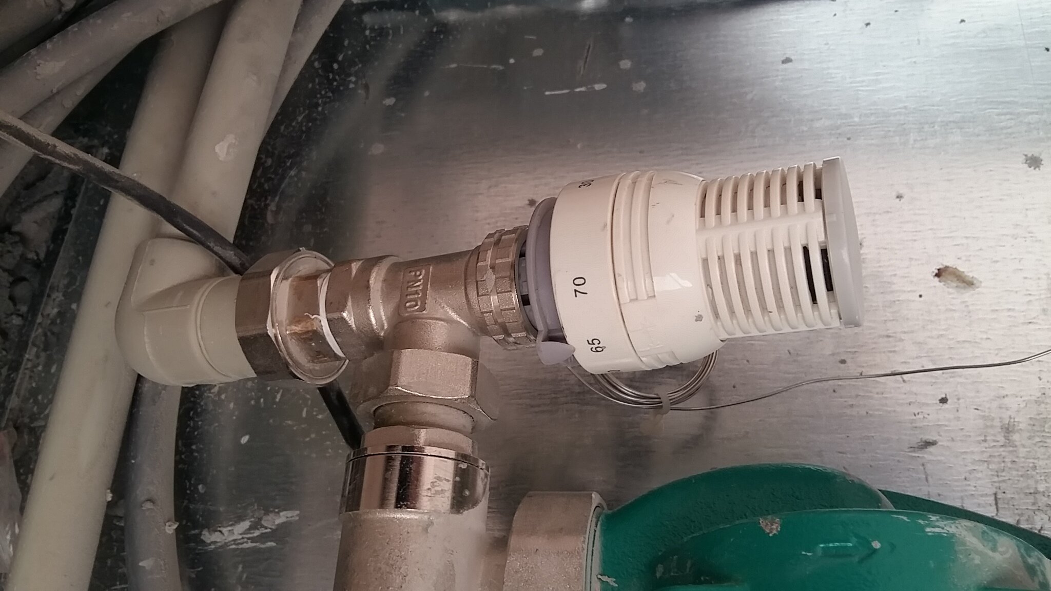

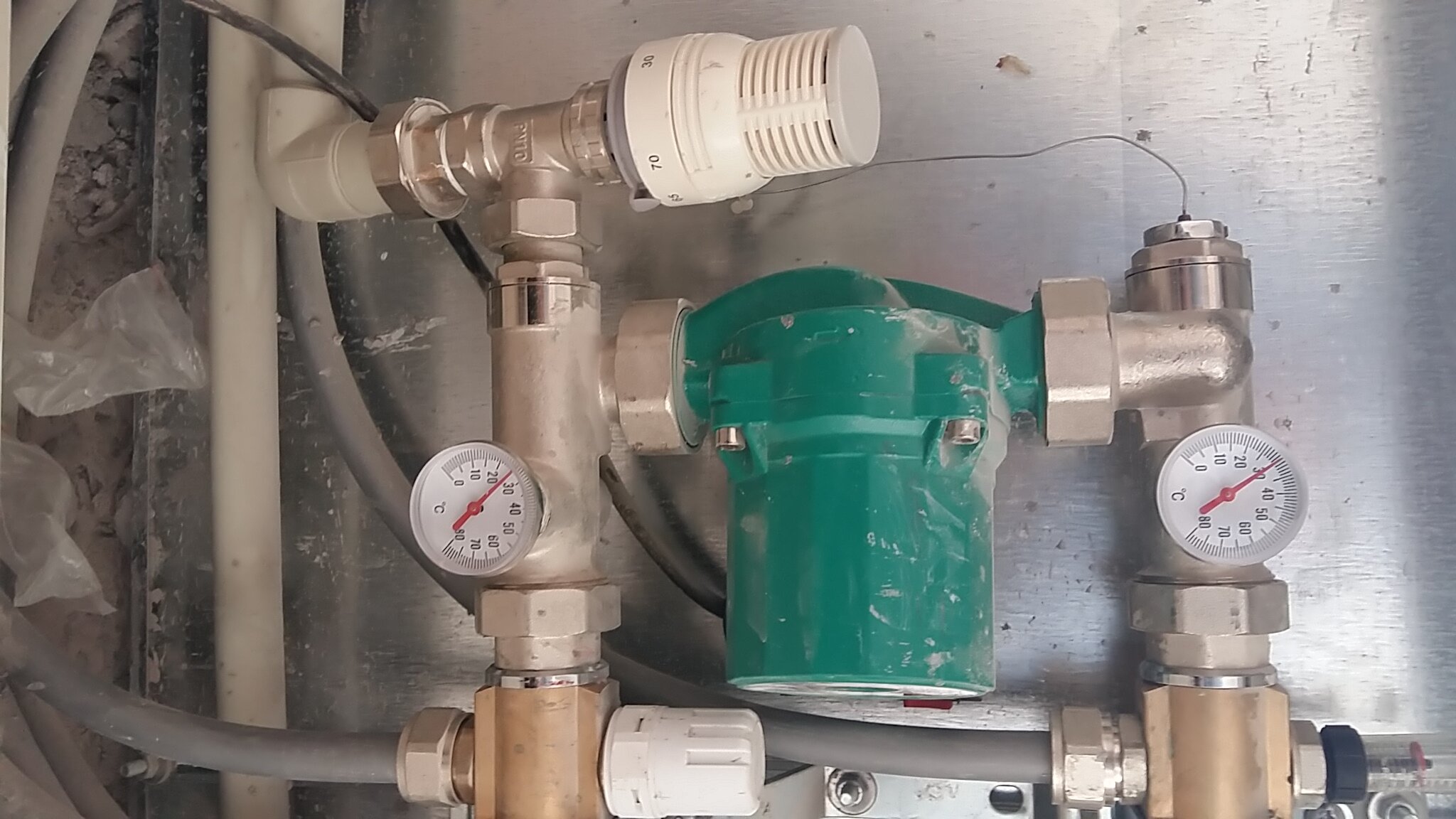

Помогите разобраться со смесительным узлом.
Схема выбрана классическая, подключено все как книжка (форум) пишет). Подача слева - к термоголовке, выход справа. Насос качает вверх (видно по стрелке).
Проблема в том, что не могу поднять температуру в полу для компенсации похолодания.
Регулятор термоголовки выкручен полностью. Уже даже снимал его, но без толку.
На котле уже поднимал температуру до 50 градусов. Возле термоголовки рукой чувствую что подвод горячий, а вот в пол загоняет максимум 30 градусов.
При понижении температуры в котле - температура на верхнем термометре тоже понижается, но на меньшее количество градусов, чем на котле.
Котел работает только на теплый пол. От котла до гребенки не больше трех метров. Изменение скорости насоса в котле ничего не меняет. Насос на гребенке стоит на тройке. Петли приблизительно равные - около 80 м, отбалансированные. Температура на выходе из петель приблизительно равная.
Подозреваю, что пропускная способность термоголовки не позволяет обеспечить гребенку необходимым количеством горячей воды.
Я прав - нет? Или в чем может быть проблема?
И слава Богу, что нет прямой подачи с котла. Ну какие 70?!
Для этого и стоит термоголовка, она больше 50 не попустит.
Когда подключите еще два контура, вообще если 30 будет на обратке - хорошо. Кстати, это приблизительно соответствует температуре поверхности пола, что есть и так выше максимально допустимой по санитарным нормам. У Вас большие теплопотери, контуры не маленькие и если сильно хочется "горяченького", надо увеличивать проток теплоносителя, возможно заменив насос, например на 5ку.
Сейчас по расходомерам какой проток, что показывают?
Мне не нужно 70 в полу, мне нужно 45 в гребенке подачи но температура не подымается до таких значений даже при 70 на подаче с котла и снятой термо головке, обычная температура в котле 50-55. 70 это для эксперемента. Замена насоса не приведет к увеличению температуры на колекторе подачи в пол, а уровняет дельту между подачей и обраткой, она и так состовляет 5гр. Хочется чтобы с первого этажа убрат батареи и отапливать только полом но при такой ситуации как сейчас это не получится температура сильно низкая.

Какой термоклапан стоит на входе в гребенку и какой кран стоит на выходе, на сколько открыт?
Что еще подключено к котлу?
Что показывает манометр котла когда насос работает и сразу как остановится?
На входе стоит джекамини каой точо не скажу продавец говирил что достаточно. На выходе обычный шароый открыт на полную. К котлу пдключены батареии на первом этаже 4 шт, часть уже вырезал и на втором этаже 4шт. За манометр не знаю не обращал внимания завтра если доберус туда посмотрю.

Голвку снимал результата не дает. Фото постораюсь сделать завтра и посмотрю на раходомеры.
Добавлено через 5 минут
Покажите фото крана на обратке и попробуем увеличить т-ру на подачу в ТП:) Горячая вода в ТП не заходит постоянно, клапан ее подает порциями, по мере необходимости.
Фото постороюсь сделать завтра. Проблема в том что при полностью открытом клапане вода с подачи от котла не поступает в достаточном количестве чтобы поднять температуру в колекторе подачи пола.
Пробуйте прикрыть чуть больше половины. Отпишитесь - поменялось/нет.

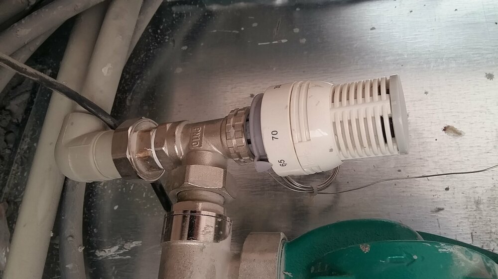

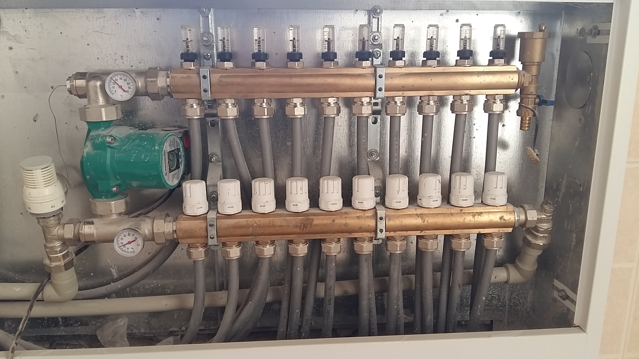

Ситуация аналогичная колектор и краны почти идентичны.Сначала даже подумал что это мой::)
Товарищи freesky и Реалист ваши коллекторы теплого пола собраны по самой лучшей, надежной и простой схеме от Джакомини. У вас одинаковые проблемы - не хватка горячей воды в подающий коллектор, причина? Судя по фото все собрано правильно и должно, обязано работать. Значит надо смотреть в корень))), разбираться с принципом работы коллектора. Один из них - горячей воды сможет зайти ровно столько, сколько из него выйдет и наоборот, логично? Что то мешает этому. Идем, для начала, по линии обратки/подачи и ищем причину, возможно где то заужена подача/обратка (кран, банальный мусор), возможен конфликт с котловый насосом, врезка в обратку не в том месте и тд.
Я прав - нет?
да, как вариант-увеличить на мах скорость насоса ТП и выставить на котле 60-70град., летом замените голоку на дюймовую, выход с коллектора тоже. Головку откройте на мах.Она у Вас не для ТП, сможет пропустить высокую тем-ру.
У обоих проблема в Квсе 3/4 кранов на 10-ти контурах и 80м трубы. Такую болезнь лечил заменой на дюймовый клапан, а при такой сборки гребенок, на обратке кран вообще можно не ставить.
Такой подойдет?

Ну тогда да, надо ставить дюймовый клапан.

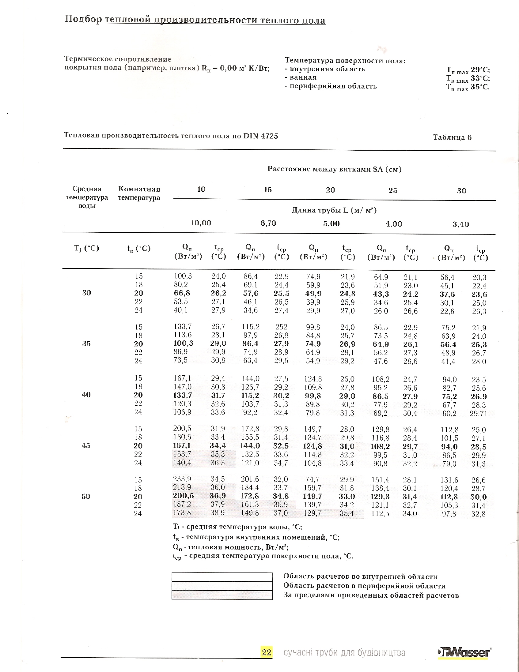

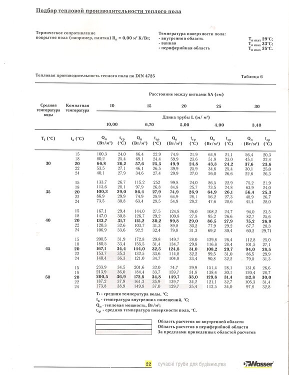

Хотя странно конечно, у меня подача +32 в полы, обратка +24, на полах 25-26 градусов. Но очевидно все объясняется шагом укладки трубы теплого пола как в табличке пятью постами раньше.
Прямо в дырочку, ой в Квс:) И уберите все 3/4 с обратки.
Странно, каким образом поможет замена клапана с увеличением пропускной способности до 5,1м3/ч, без замены насоса у которого от силы, в данной ситуации 2,5?
ИМХО причина не в клапане и не 3/4, что есть и так не плохой величиной для коллектора.
Посмотрите на разницу температур по термометрам коллекторов, всего 5град., ни о чем не говорит? Имею ввиду ситуацию у Реалиста
У меня на подаче 30, обратка 27, полы ~26. Думаю что ТАМ не плохо "сэкономили" на утеплителе под стяжкой пола.
Если можно, поставте вопрос ширше...
Ваши догадки в данном случае необоснованы - 10 см полистирола более чем достаточно.
Дельта в пять градусов сохраняется при поднятии и снижении температуры.
Ваши 3 градуса могут говорить об коротких петлях либо же о малой площади отопления.
Под слабый насос мои симптомы не подходят, ибо ''игры'' со скоростями насоса ничего не дают.
частично Вы сами ответили "...У меня на подаче 30, обратка 27, полы ~26. Думаю что ТАМ не плохо "сэкономили" на утеплителе под стяжкой пола." Но разница температур будет зависеть и от теплосъема с поверхности ТП, что зависит и от внешней Т(компенсация теплопотерь). Лень лезть в дебри, но с гидравликой насос-петли, утеплителем и шагом у него всё нормально(у Реалиста), просто не хватает объема "острой" воды. Кстати у меня обнаружилась аналогичная проблема в этом сезоне после подключения ещё двух петель. Пока т-ра была 0 - -10, всё хорошо, как полезло к-20, пришлось на котле добавлять Т+5-10град. Весной буду менять клапан. Если в чем не прав, поправьте.
