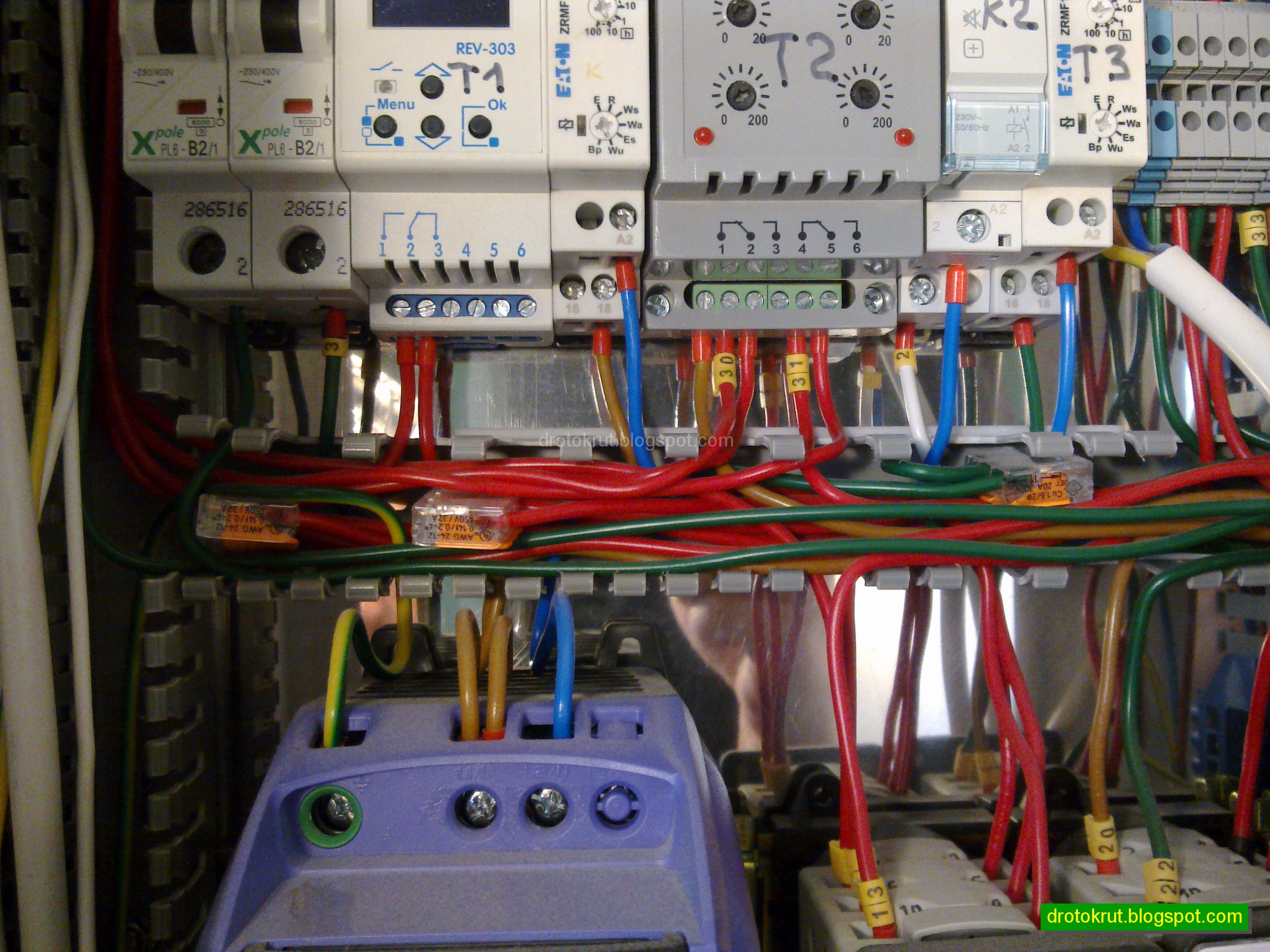

Провод 2.5 мм2? Как в работе?
ПВ3 1,5 мм2. Мне не с чем сравнивать :) В щите автоматики проблем не заметил, достаточно гибкий, чтобы гнуть, и достаточно крупные проволочки, чтобы не заламывались при вставке в WAGO.

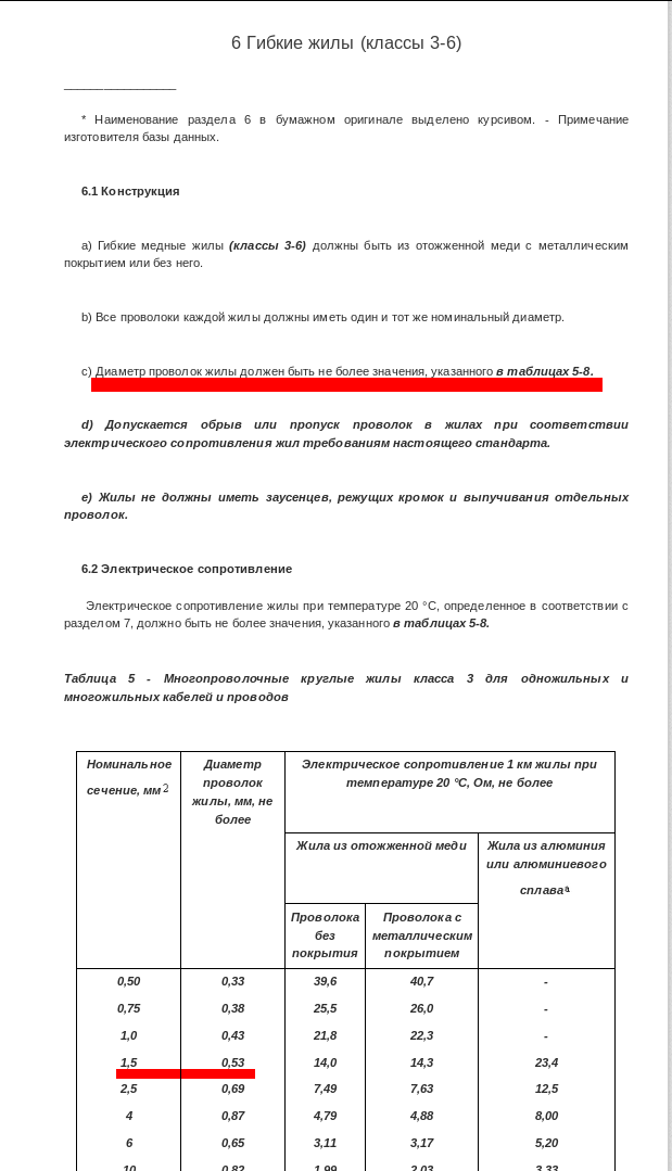

У ПВ-3 - семь проволочек? так это даже второй класс гибкости.. Это плохо? Вопрос для каких условий. Одно могу сказать - это "не ту страну назвали Гондурасом" (с) :lol:
По поводу сравнения гибкости на ощупь.... - не то сечение, возьмите хотя бы от 10 мм.кв. , там можно и ощутить, а 1,5 - "маловасто будэ".
в "ГОСТ 22483-2012 (IEC 60228:2004) Жилы токопроводящие для кабелей, проводов и шнуров (с Поправкой), ГОСТ от 29 ноября 2012 года №22483-2012" (насколько он актуальный - я не в курсе) нормируют диаметр проволочки. Для 1,5 мм2 - не более 0,53 мм.
если площадь сечения 1,5 мм2, а проволочек 7, то получаем по 0,21429 мм2 на 1 проволоку. Отсюда ее диаметр 0,522 мм. То есть вполне себе третий класс гибкости.
