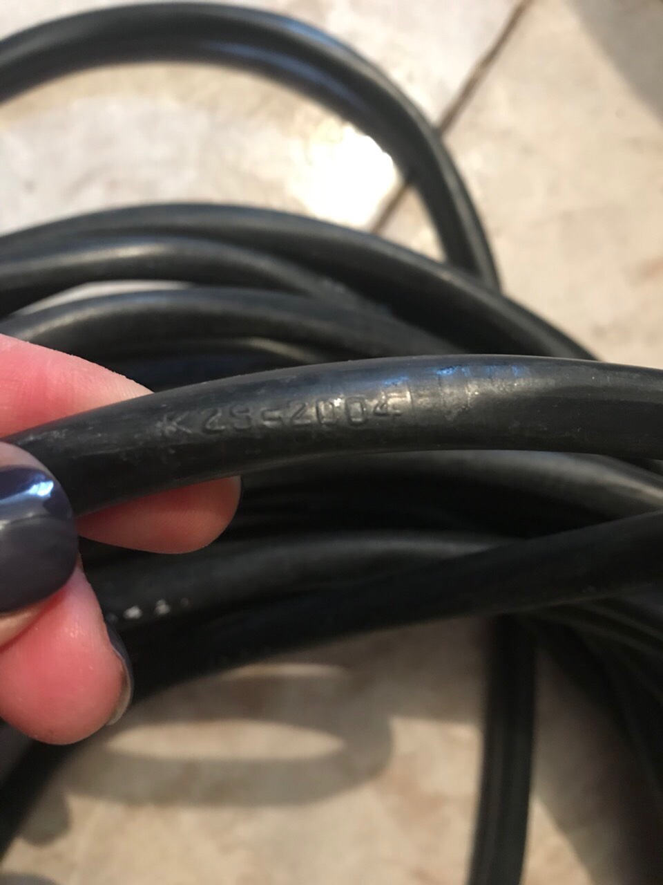

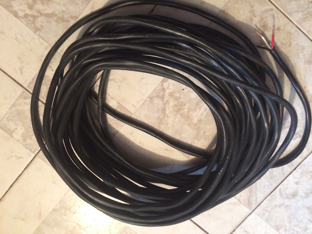

Добрый вечер.
Нужен совет знатоков.
Предложили кабель по очень сладкой цене.
Типа, остатки после ремонта.
Якобы Одессакабель 2004 года.
Смущает довольно большое количество, как для остатков.
Может кто сталкивался, не подделка ли?
Спасибо.

Это Одесакабель. Расцветка жил еще та, но то такэ. Вам нужно много? Только через замеры изоляции, прибор для измерений старения изоляции вы врядли поимеете, да и не все там так просто. Остатки пусть вас не смущают, склады были закрыты или еще чего нибудь.
Диаметр жил не панацея - он может быть большим, а внутри - биметалл. Или третьесортный металл с большим удельным сопротивлением.
Я уже тоже перестал этой паранойей страдать по поводу диаметра, а с качеством металла - да: многожилой палец, как иголкой проткнул, как сталька жилы
Теперь пускай воспринимают этот провод как шестёрку ,
продают как шестёрку , и используют по назначению как шестёрку .
Так, для общей информации.
А почитать внимательно предисторию ведь так сложно,правда?..., вот советы давать - эт мы на раз.
Люди отгрузили товар покупателю. Объясняю - это значит, что приходные докупэменты оформлены и с заводом, и с покупателем. Налоговые накладные зарегестрировпны и давно уже в отчетах... Да, при желании, можно и судиться, и колумбиський галстук сделать..., но отношения можно потерять аж бегом, а это, то в наше время.!!! Вы как электрик возьмете в монтаж и под свою ответственность материалы заказчика, которые не соответствуют проекту? Тото.

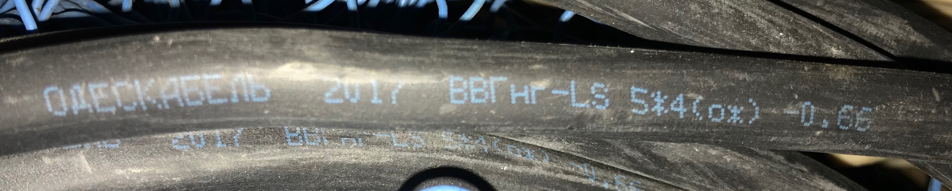

З цікавості пішов заміряв Одесу ВВГнг-LS 5x4
Діаметр приблизно 2,1мм (заміряв простим механічним штанеглем, з шкалою 1мм.)
Вийшло 3,5мм.кв(
какую Одессу? Знаю Одессу ГОСТ и Одескабель. Это две большие разницы.
Одескабель
Заміряв також ЗЗКМ 5х4
Мікрометром:
- Одескабель 2,1 мм
- ЗЗКМ 2,15 мм.

Все верно Артем...НГД всегда занижен у Всех..Почему,сам не пойму...:beer:

Гловне відповідати ДСТУ по струму, а переріз то вже другорядне :twisted:
