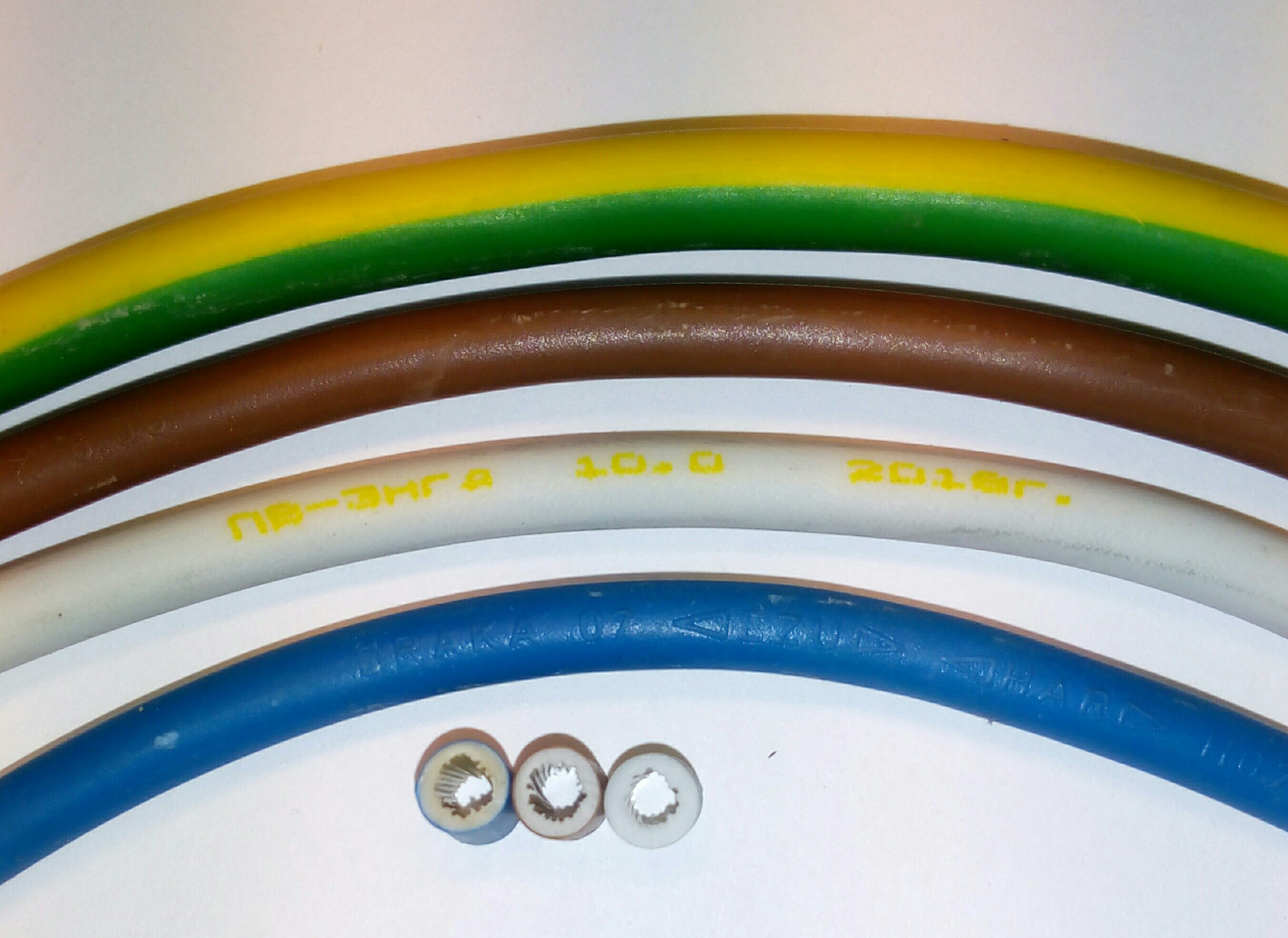

Добавил фото охеренного провода ПВ-3 НГД 10. Рядом на фото желтозеленая 10, синяя/коричневая 6.
Расскажите мне про ассоциацию, про контроль и качество, я послушаю. Это производство ПАКТ.
Да какие ассоциации - измерять надо
Как то не очень это вписывается ни в ассоциации, ни в контроль качества.
Вот на днях, мои друганы перепродали ПВ3.не много не мало, на 150 т. грн.. Отгрузили заказчику, а через месяц разборки - вместо 10мм.кв. там даже 6 еле еле набирается. Производитель ПАКТ, в отказе.

Да что тут измерять - да "на глаз" видно, что заявленная ПВ-3 10 меньше стандартной 6-ки.
прим: фактические замеры сечения - около 5,2 мм.кв.
Меня что еще очень насторожило и смутило. Толщина изоляции этого фальсификата. Верит в то, что делают ее потолще, дабы повысить диэлетрические свойства - НЕ ВЕРЮ, а вот в то, чтобы визуально (да и фактически) увеличить наружный диаметр изоляции - это ДА!!! а это уже не подделка в плане маркировки, мол на стандартную (недоделанную правда) 6-ку, "случайно" нанесли маркировку 10-ки, а сознательная опэрэйшен.
прим 2: обращения в соответствующие органы, готовится, на сколько мне известно.

При покупке ПВ3 дюже вдобно в кошельке в отделении для мелочи иметь пару тройку наконечников НШВИ и ими как калибром проверить насколько "болтается" в ополонке вовчий хвост.
