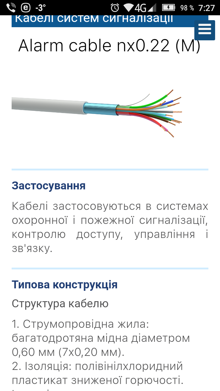

Речь не идет о кабеле для пожарной сигнализации. "Кабелі застосовуються в системах охоронної і пожежної сигналізації, контролю доступу, управління і зв'язку."
К этому кабелю нет требований по плавлению или сгоранию.
страница кабеля

Завод производитель по определению не может своим описанием устанавливать требования к производимому продукту. Требования устанавливаются государственными нормативными документами. А завод обязан их выполнять. Это так, для информации.
Но речь шла не об этом, если вы не поняли. Написать можно что угодно, "на заборе куй написано"(с)... Он перестал быть забором?.
Качественные медные жилы не могут и не должны плавиться от воздействия пламени карманной зажигалки, если, конечно они медные. А если медь не качественная, то есть с примесями или вовсе плакированная, получаем результат. Да ради бога, можете не палить - проводите замеры сопротиаления. У вас есть чем замерить микроомы?)))
Согласен, в сравнении с Китаем, наша отечественная продукция ещё даст фору, но тенденция в сторону ухудшения очень нехорошая.
Пысы: вот смотрю на "ваше" описание, и ....
"Стою на асфальте я в лыжи обутый, то ли лыжи не едут....."
Кабель n х 0,22, жила 0,60 (7 х 0,20).
Общепризнанная система перевода Си, говорит, что жила сечением 0,22 мм.кв. равняется к жиле 0,51 мм в диаметре.

Кабель многожильный...:)
Опять забор?))))
Невнимательность, а не забор.
Где Вы там увидели жилу? систему перевода Си? АЛЕ! Кабель МнОгОжИлЬнЫй ( много мелких жил скручены в одну), поэтому и горит, поэтому и не 0,51мм в диаметре.
Во первых, не многожильный, а многопроволочны.
Во вторых, медь уже стала горючий материал?
В третьих, если кабель многожильный, то у него нет жилы?
"Шо ты куришь"?(с) :pozor:
Упс, согласен, система СИ не корректна для многопроволочных жил. По ГОСТу многопроволочная жила сечением 0,22 ммкв для неуплотненных жил, должна быть не более 0,60 мм в диаметре.

на то он и огнестойкий, что бы не гореть. По-моему Вы сравниваете разного назначения кабеля. Я ссылку на кабель сигнализации от производителя с характеристиками сбросил. Если уж доказываете, что то и пытаетесь привести в качестве примера «одинаковый» кабель, потрудитесь выложить ссылку на этот кабель, почитать характеристики, а не сравнивать «коня в вакууме»
Огнестойкие не потому что не гореть, а потому что сохранять работоспособность в условиях пожара. При определенных условиях, горят даже танки. Я ничего не пытаюсь доказать ни вам, ни вашей группе поддержки, и тем более, ничего не должен.
