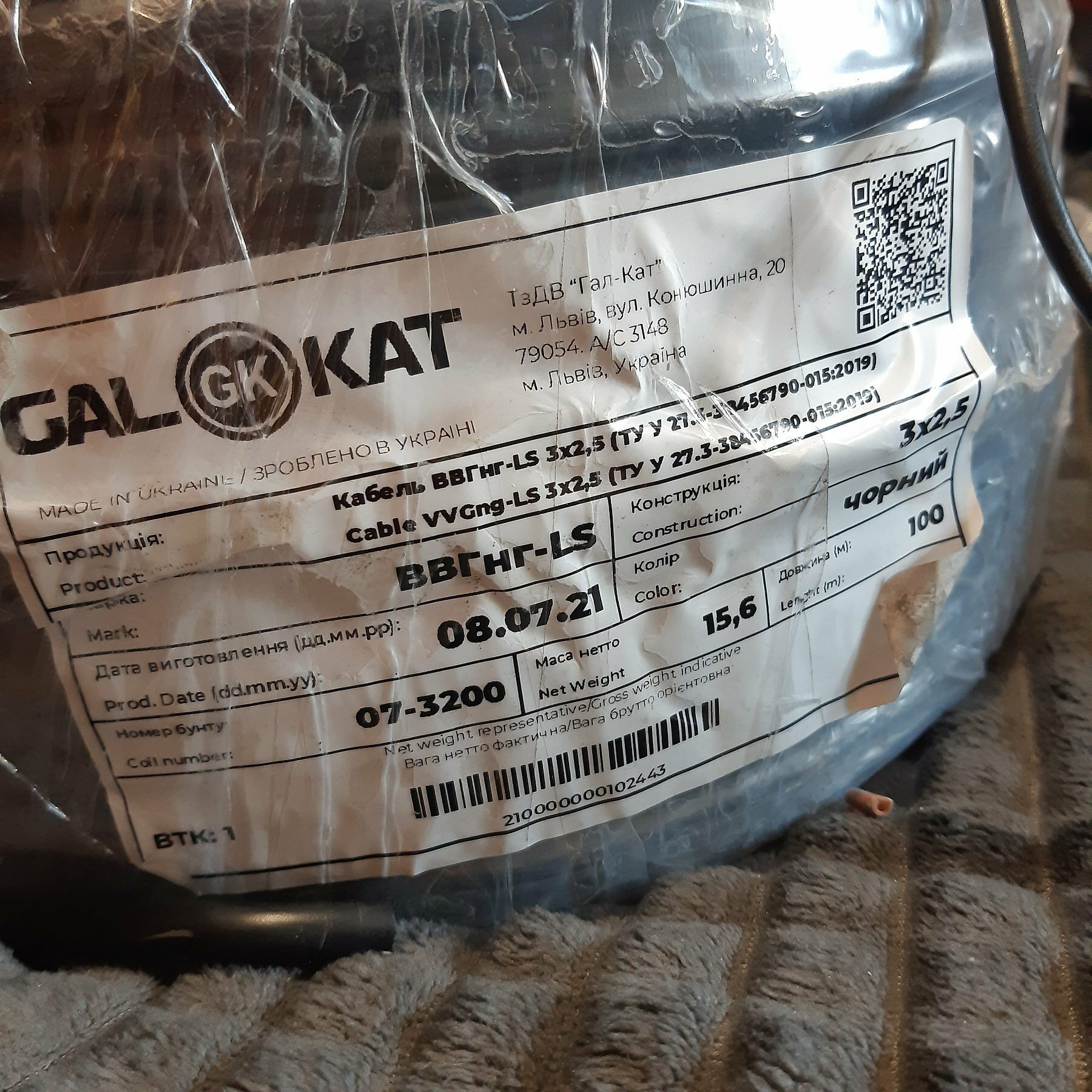

Ну я б так не сказав. Он взяв гал-кат ВВГнг круглий. Непоганий такий кабель і талька море в порівнянні з ЗЗКМ. Я задоволений.  Я сам за ЗЗКМ топлю весь час, але у нього зараз пішли партії не дуже, задовбався жили які між собою до ізоляції прилипли чистити.
  • 1 місяць потому...
Слышал я скандал - что Гал-кат обосрался. Качество внутренней изоляции и соответственно сопротивление на мегаомметре у него нижу плинтуса. С таким качеством этим кабелем хорошо собак к будке привязывать )))))))
Пы.Сы. - все как всегда, в начале сделают немного качественной продукции, раскрутят бренд а потом начинают гнать порожняк и халтуру, шобы денег нахапать и зацарювать на всю Ивановскую. Печально. Кароче я этот кабель больше и в руки не возьму чтобы не обгадится.

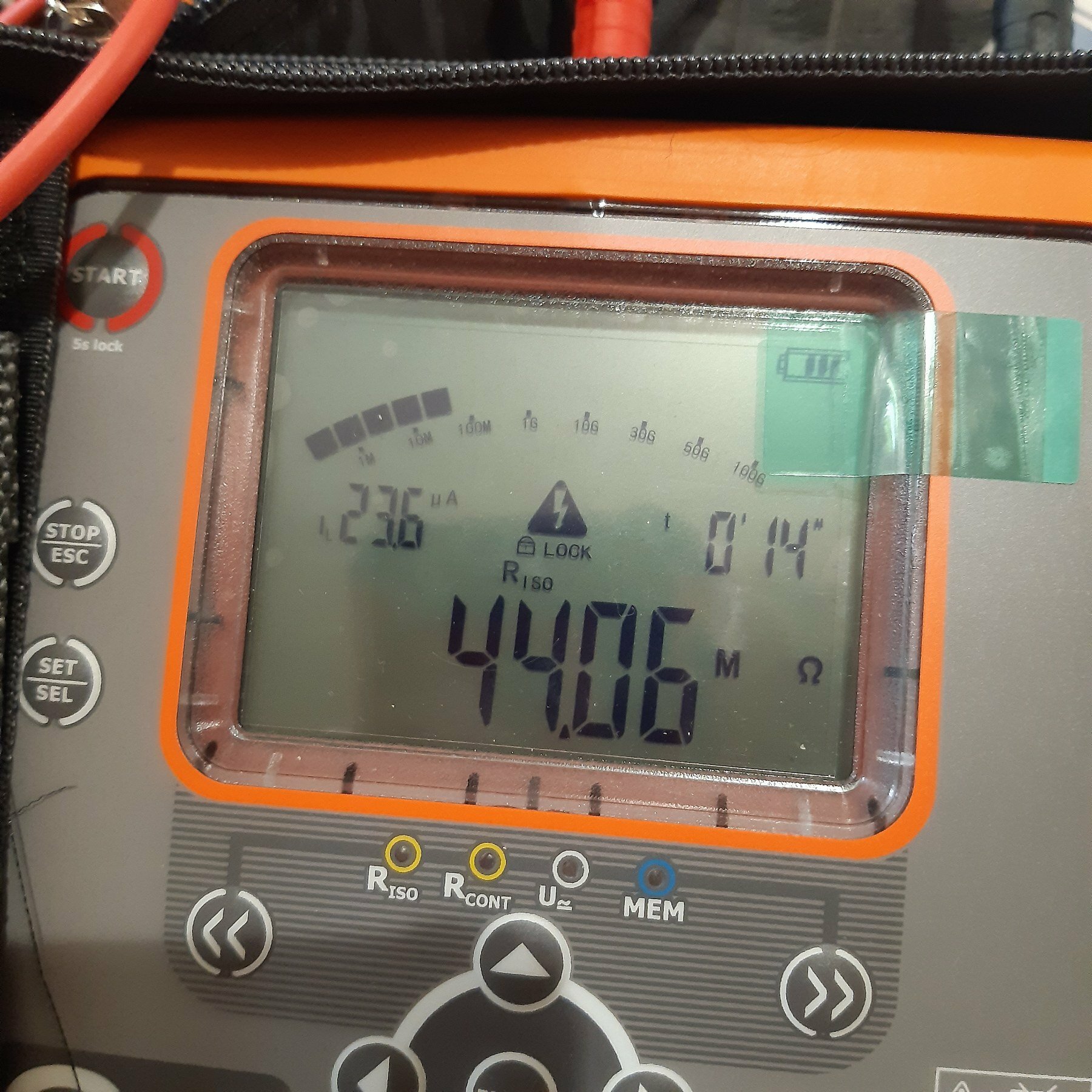

Ничего не случилось, кабель Гал-кат ничем не уступает ЗЗЦМ, даже можно сказать наоборот, просто новинка и как всегда новичкам трудно пробиться. Вот здесь видео замеров и сравнения сечения кабеля ВВГнг Гал-кат и ЗЗЦМ можно посмотреть, а тут замеры изоляции мегаомметром.
2 часа назад, Startover сказал:
Не смешите мои тапки !
44 МегаОма. На новой бухте.
38 минут назад, ЭлектроМеханиК сказал:
44 МОм откуда у вас такая цифра? Если это правда, то хотя бы покажите видео или фото замеров, а так получается просто слова.
1 час назад, Startover сказал:
Это правда. Я все видел, и фото и замеры и бухты, притом не одну. Но вы не следователь и я не собираюсь тут отчитываться и приводить доказательства. Я просто предупреждаю что этот кабель теперь нужно покупать и мерять его сразу же. Иначе с этим кабелем - русская рулетка. Покупаете и меряете. А выводы делайте сами.

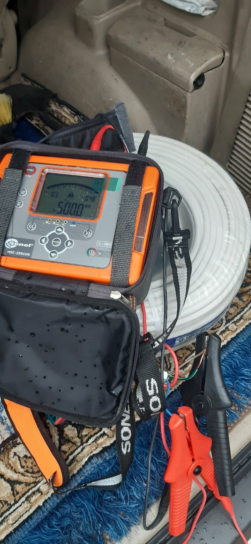

2. Что значение сопротивления изоляции, прямо пропорционально возможности увеличения допустимой нагрузки?IMG-af1c261d7a50a851e0fe9717b2a85c7f-V.thumb.jpg.03c6e05ac4463a21585e46269b8c95ba.jpg
Нужно было купить кабель ВВГнг 4*10
Куда в городе не пойду все "Каблекс" предлагают.
Что он из себя представляет?
В 04.08.2021 в 19:10, ЭлектроМеханиК сказал:
Я не поленился, и чтобы не было всяких желчебрызганий, типа я все подстроил, подвёз нашему форумному Электрику бухту импортного кабеля, даже не силового - установочного. Выводы делайте сами.

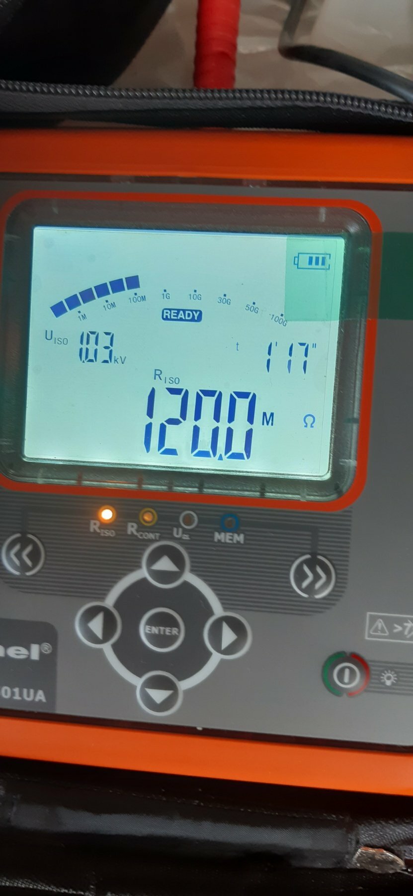

Электрик прислал новые замеры нового кабеля. Теперь под удар попал знаменитый и "неприкасаемый" завод цветных сплавов.
И это предел ваших мечтаний?
А что по Одессе? Не зря ли я за неё переплатил вместо завода цветных сплавов?
4 часа назад, Firetuf сказал:

А что там не так?
Замеры проводились на напряжении 1кВ, Rиз- 120МОм, как по мне, так все в норме. А изоляцию в гигах я видел только у нагревательных кабелей, но там тефлоны и прочая лабуда.
Так что не стоит относится предвзято к таким показателям.
Змінено користувачем igorjk
2 часа назад, igorjk сказал:
А что там не так?
А я и не говорил, что кабель бракованный. Будет ли он работать? Да. Вопрос как долго и как надёжно, и при каких условиях.
Как по мне, то здесь в данной теме, будет уместно сказать: сопротивления изоляции много не бывает. Запас прочности и надежности - наше всё, однако!)))
