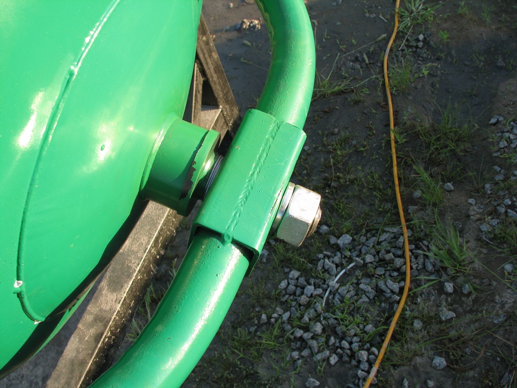

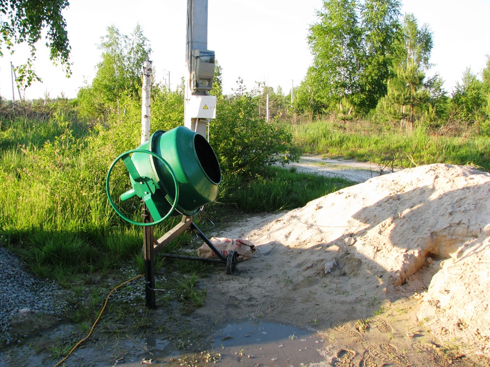

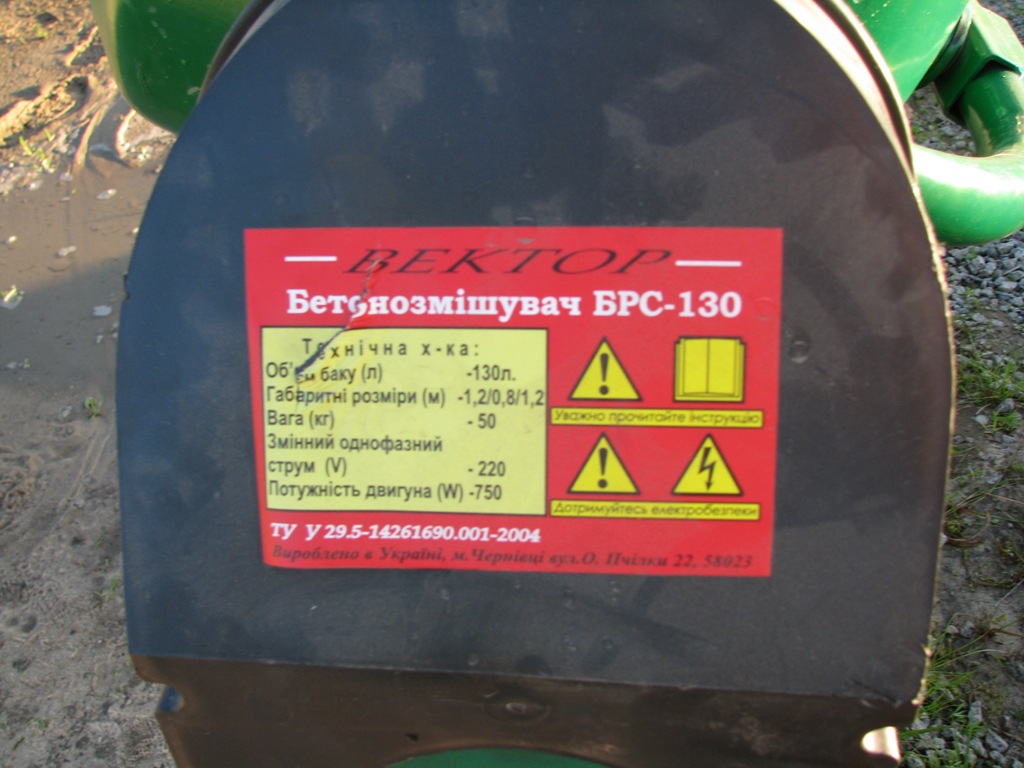

Купленная украинская бетономешалка ВЕКТОР БРС-130 вывела меня из строя дней на десять. Она поставляется в полностью собранном виде, выглядит немного брутальнее китайских аналогов. И метал чуть толще, и венец не пластиковый, а чугунный. Первое же включение - фиаско. Двигатель крутиться, но шестерня не достает до венца! Благо производитель предусмотрел шайбы под валом, убирая которые, можно изменять высоту груши. Откручиваю гайку, убираю пару шайб. Все равно не достает. Убираю еще пару - груша уперлась в шестерню, не может провернуть. Добавляю назад пару шайб - что за черт! Опять прокручивается без зацепления. Начал изучать грушу и ее вал. Оказалось, вал кривой, и сцепление зависит тупо от того, как вал попал в крепление. Причем закручивая гайку вал может проварачиваться, и зафиксировать его в нужном положении почти невозможно. После четырех часов секса удалось поймать более-менее рабочее положение, хотя зацепление нестабильное. Ну и напоследок решил переместить бетономешалку поближе к бытовке. У нее не предусмотренны ручки, можно тащить только за "шрурвал" переворота груши. При этом подставка заканчивается металлической площадкой с острыми краями - на втором же шаге получил острым как нож углом в ногу. Результат - рассечение до кости в пару сантиметров. Наложили пару швов и вдули сыворотку от столбняка (в ту же половинку!). Теперь ногу крутит и снизу, и сверху :) Вот думаю, дергаться по гарантии, или нет? Оплата по лечению ноги и неработоспособности покрывает штук пять таких бетономешалок.

Так Вы не выполнили главный пункт всех укр. производителей, в конце доработать напильником (
А так конечно сочувствую. Надо обращаться по гарантии.. имхо.
О! У меня такая же....уже года 3! Ох и соков она ещё попьёт :) следуещее ожидайте, что слижутся пластмасовая фаска на пластмасовом кругу (додумался ж кто-то), который ремень крутит! придётся мудровать там...я скобу делал из гвоздя - забивал...на время хватало, потом процедуру повторял...
Если будет гудеть, и не крутить - это оно...будете знать признаки!

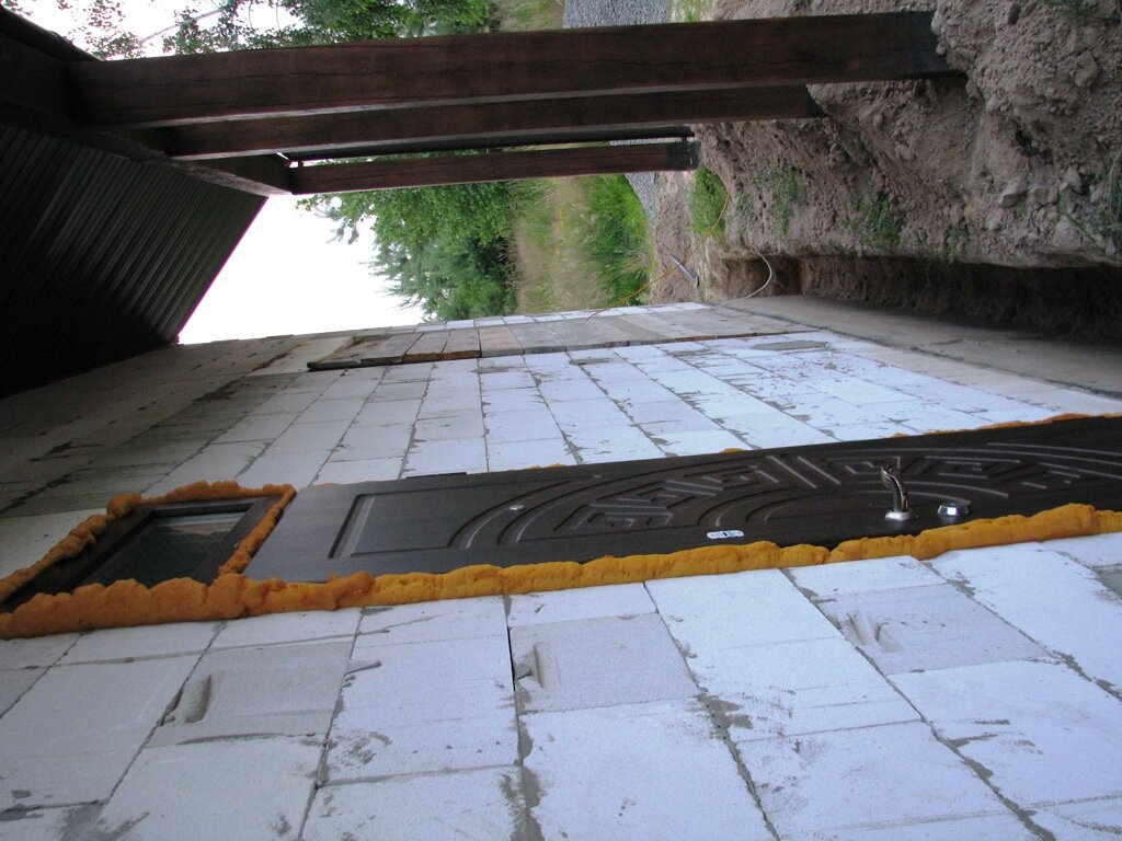

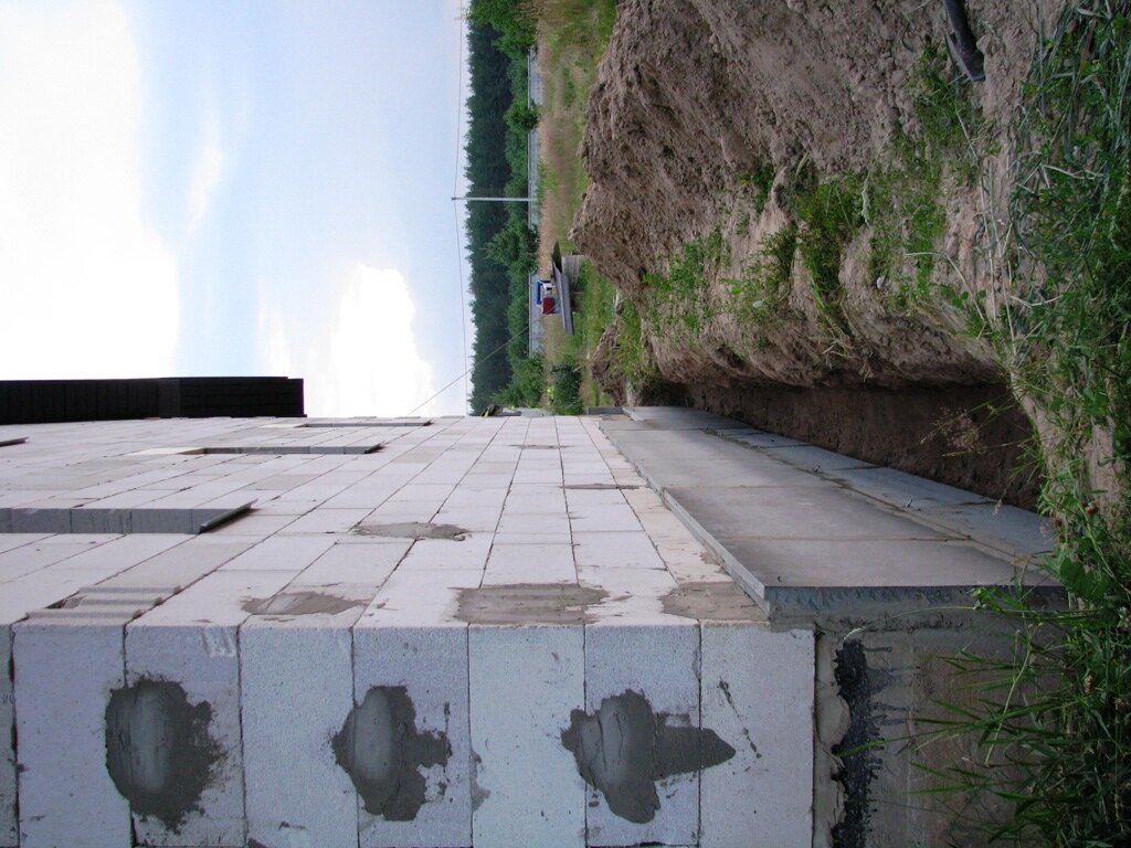

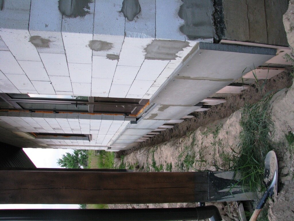

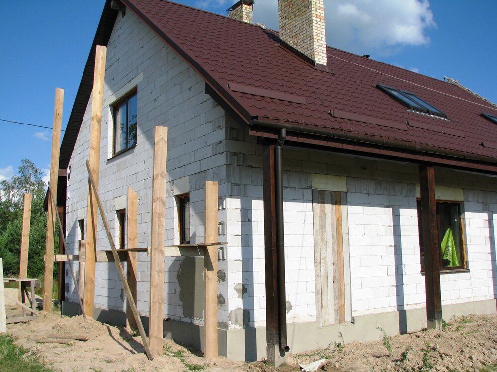

Откопали фундамент, прогрунтовали, начали утепление ЕППС. Из дому приходиться выпрыгивать через ров.
а что это у Вас за ЭППС? серенький какой-то... на какую глубину он заходит?

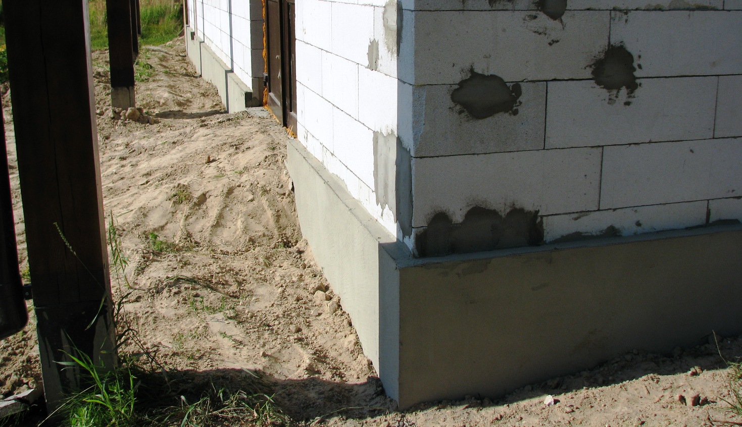

ЭППС - Sobraizol. Типа дорогой, с добавкой графита :) Взвесил пачку - получил реальную плотность 35 кг/м. Строяки довольны. Сверху нахлест 10 см на газоблок, снизу на 50 см в землю. Поскольку фундамент не идеальный, местами добавили ЭППС 20мм для компенсации, в итоге утепление от 50 до 70 мм.

ЭППС - Sobraizol. Типа дорогой, с добавкой графита Взвесил пачку - получил реальную плотность 35 кг/м. Строяки довольны.
а в чем прикол графита? и как планируете облицовывать поверху? интерес не праздный, сама пытаюсь придумать, как закрепить облицовку (например, песчаником) поверх ЭППС и при этом не создать мостик холода...
Да графит там наверное только для цвета, щипотку на куб кидают. Ничего он там полезного не может делать. Плиты на клей, потом дюбеля, потом сетка плюс СТ85. Далее засыпаем. Видимую часть покрою декоративной мозаичной штукатуркой, ступеньку закрою отливом из металла или плитки.

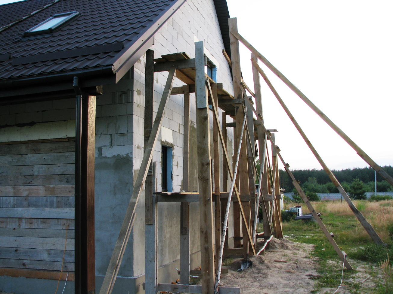

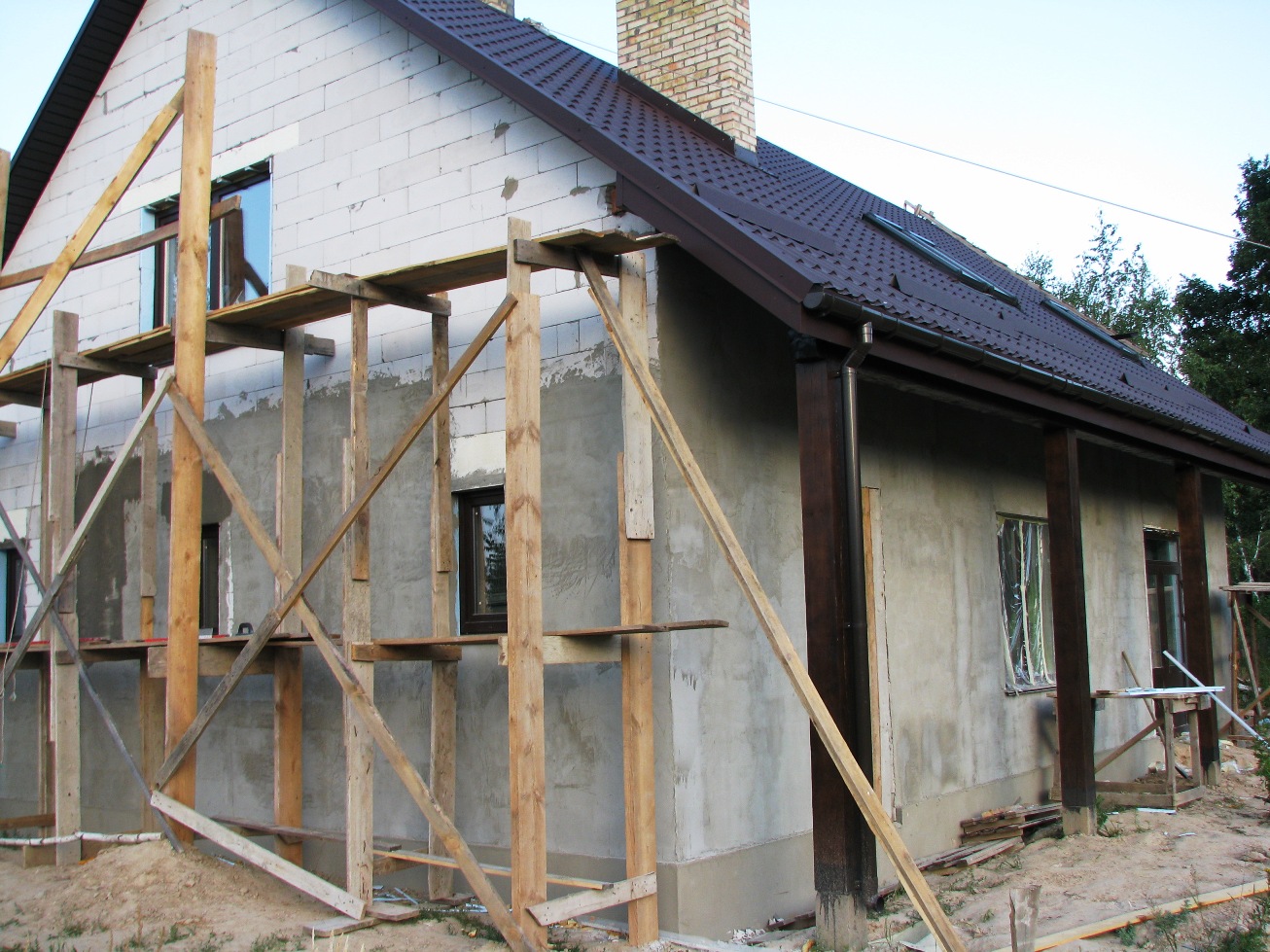

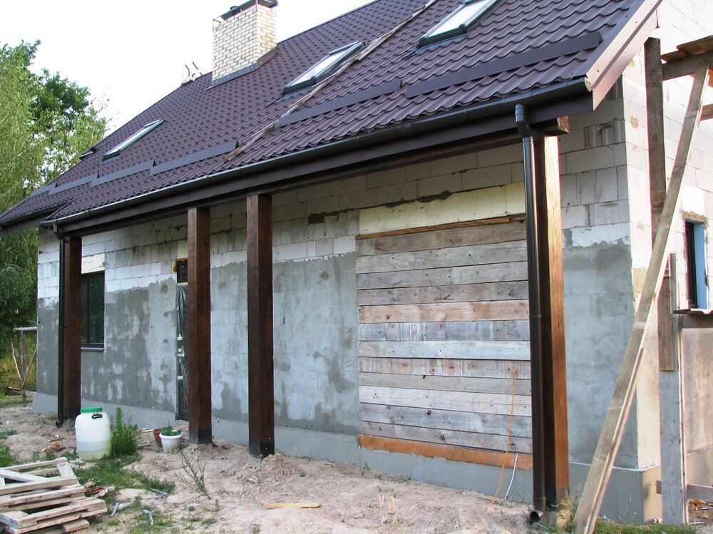

Как обычно - ротации состава, те кто начали фасад и утеплили фундамент, частично заменены (наверное нужно было полностью). Штукатурим так - СТ-29 выравниваем, далее сетка + СТ29 - армируем. Потом затираем все тем же СТ-29 или СТ-225 (еще не выбрал). На финише будет декоративаня штукатурка, но это позже.
