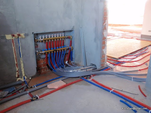

И как объяснить человеку, что для качественной "продувки" нужно отсоединить от гребёнки, а потом поставить назад практически все контура? :unknown:

.....И как объяснить человеку, что для качественной "продувки" нужно отсоединить от гребёнки, а потом поставить назад практически все контура? :unknown:
