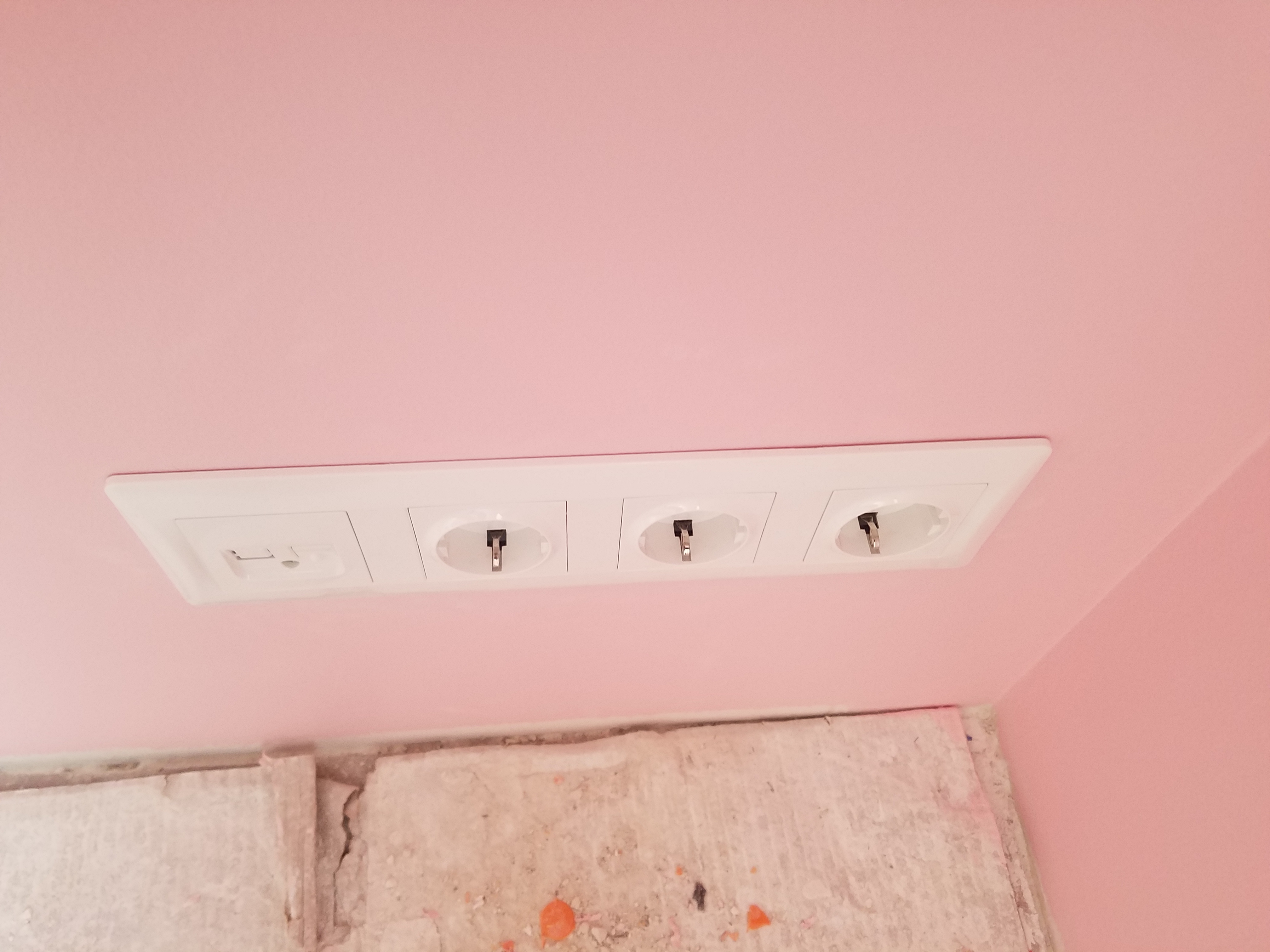

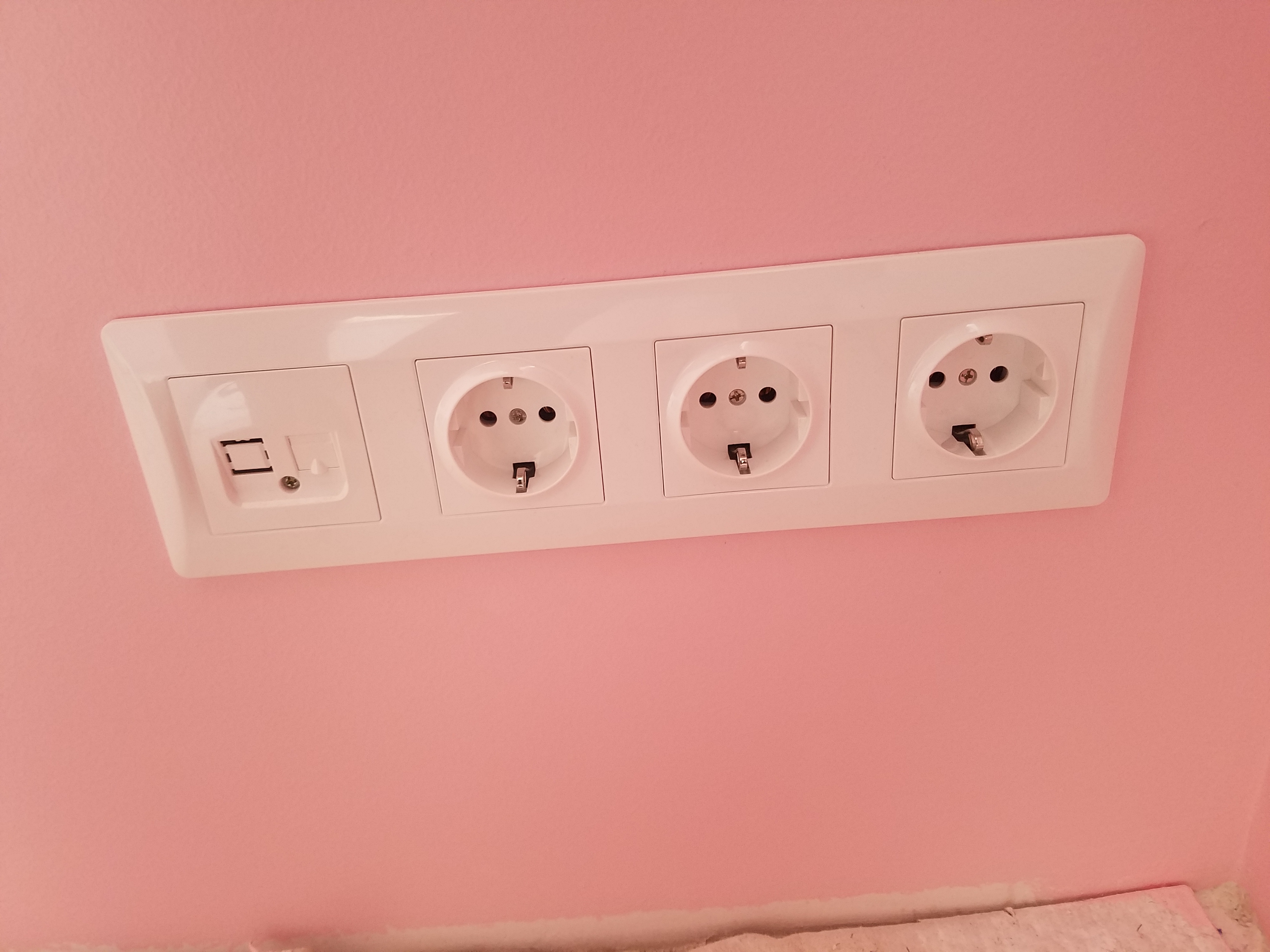

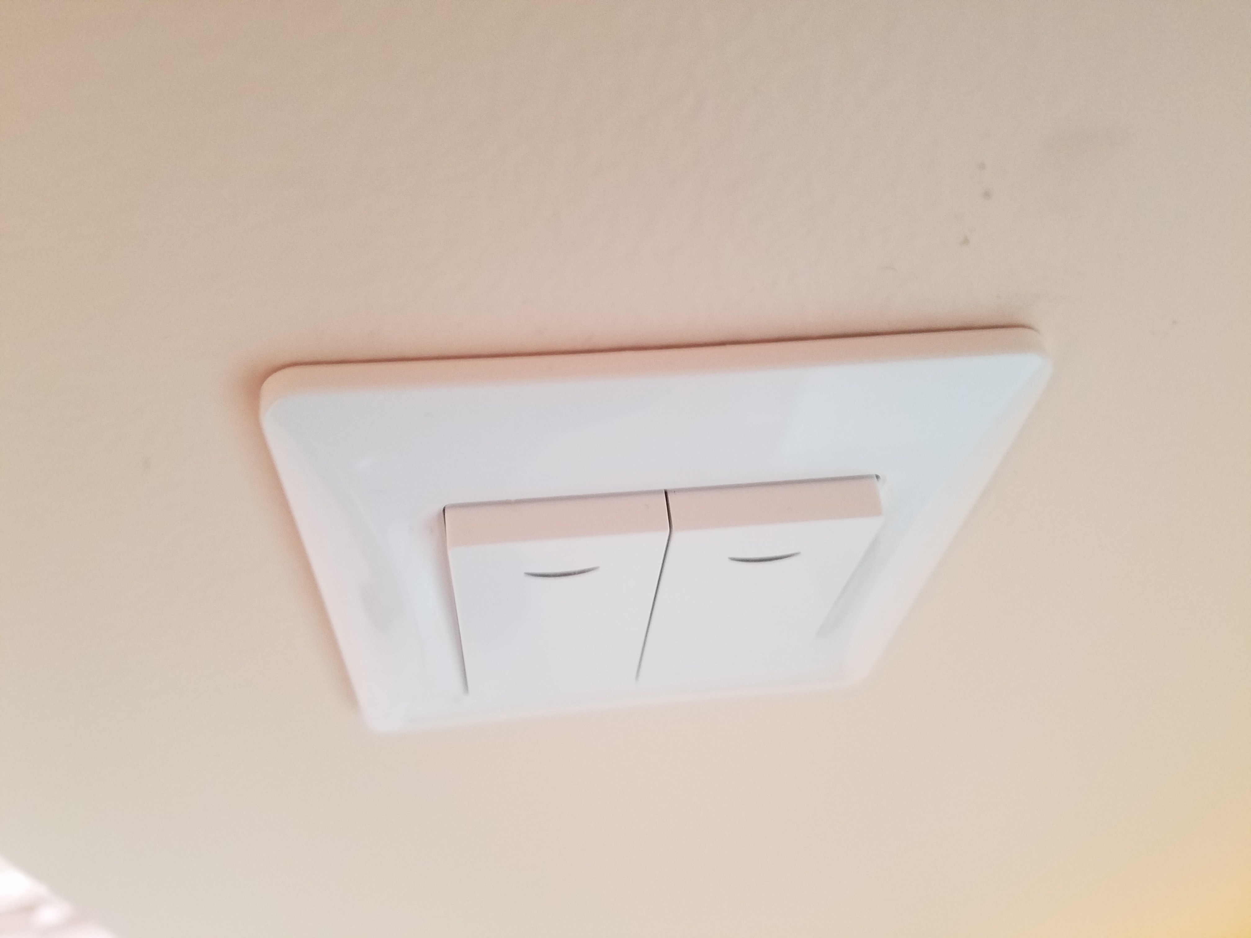

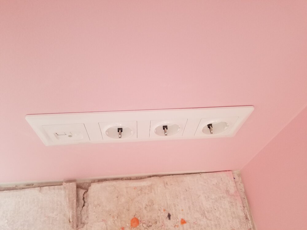

Вот так выглядит установленные розетки и выключатели Videx. Есть маленькая щель между стеной и рамкой, по словам тех, кто ставил, у viko такого не наблюдается, там есть на рамке какой-то бортик, потому viko прилегает лучше. Если по всех углах дополнительно прихватить саморезами, то будет щель устраняется, но это проблемно, так как ставить дюбели на покрашенных стенах не очень хочется,а без них не везде держится.
Можно ли как-то устранить эту особенность, если нужно дам фото рамки изнутри?

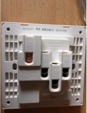

Прошу подсказать у каких розеток прижимной механизм - винтовой, но с прижимной пластинкой сверху.
Интересует конструкции с максимальной площадью контакта провода и прочной резьбой.
Из тех что видел - Вико, там просто маленькая латунная бобышка с отверстием для жилы, сверху винтик.
Но тело верхней части бобышки, где сама резьба - очень тонкое, и часто винтик срезает несколько тех несчатных виточков латуни.
Винтик врезается прямо в медь жилы.
Тоесть, чтобы вся эта резьбовя часть была помощнее, а под винтом была прокладка, чтобы винт не рассверливал жилу.
Дизайн - пофигу.
Новомодность - туда же.
Приветствую.
Дизайн - пофигу.
Любая универсальная розетка на винтовом соединение имеет U образную пластину для прижимания провода (можно еще для стационарных устройств автоматический выключатель использовать, там тоже U образная пластина в зажиме... я для скважинного насоса так подключил для надежности).

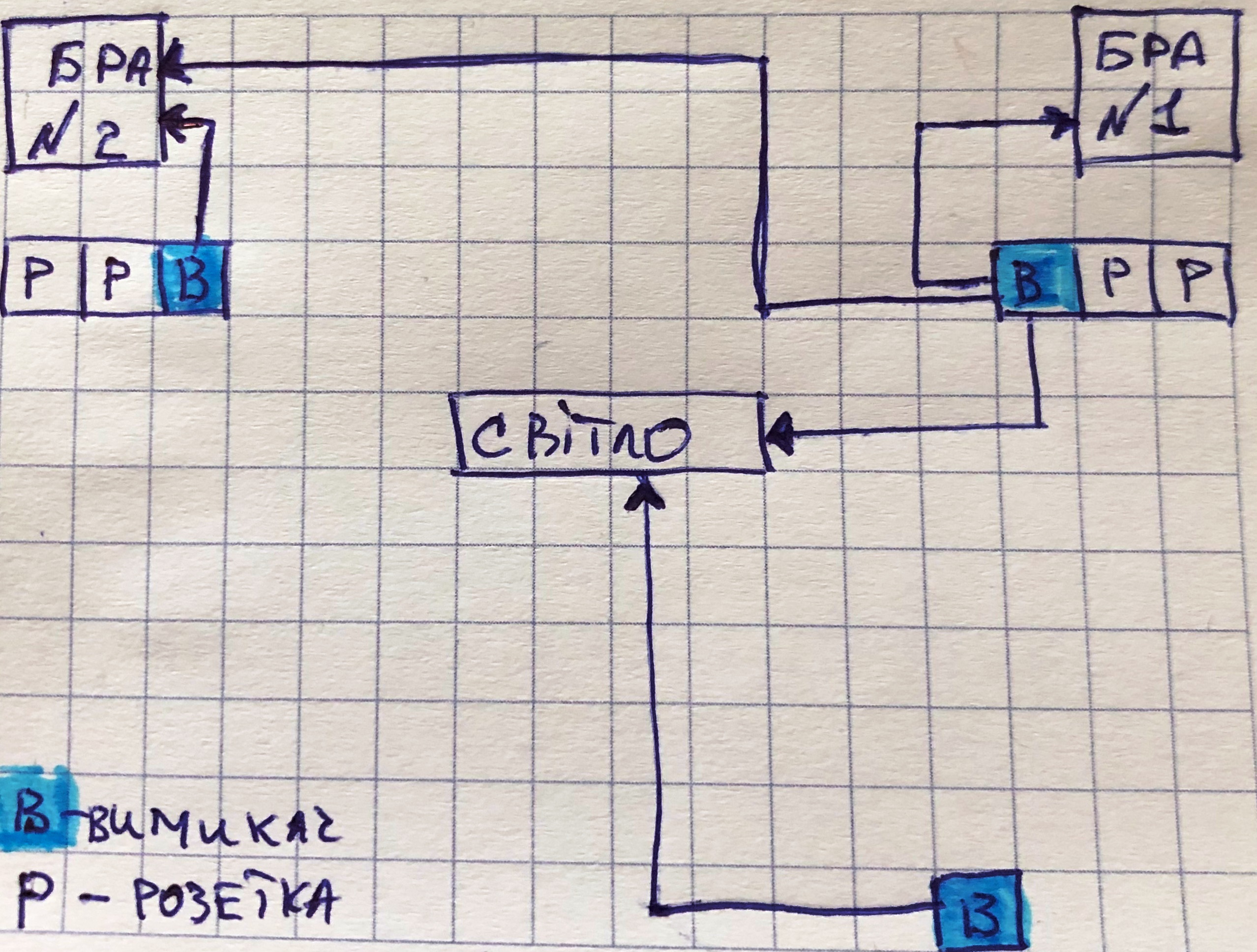

Доброго дня, цікавить така інформація
в наявності є такі вимикачі
Вимикач прохідний 1-кл, 2-м. Unica білий MGU3.203.18-1шт.
Вимикач 1-кл «Unica» колір білий, 1-модуль MGU3.101.18-1шт.
Вимикач прохідний 1-кл, 1-м. Unica білий MGU3.103.18-1шт.
потрібно підключити світло по ось такій системі, які вимикачі потрібно ще докупити, і де який поставити
В схеме, похоже, ошибка. Зачем с правого блока включать левое бра?!
Напишите, лучше, словами - какие задачи.
Если это два выключателя возле кровати и один при входе, то почему верхний свет выключается только справа?
Обычно, делается управление верхним светом из трех мест и включение бра с двух сторон.
Для верхнего света при такой схеме нужны проходной-перекрёстный-проходной. Любой из них может быть одномодульным либо двухмодульным.
Для бра - два одномодульных простых выключателя.
Провода уже разведены?

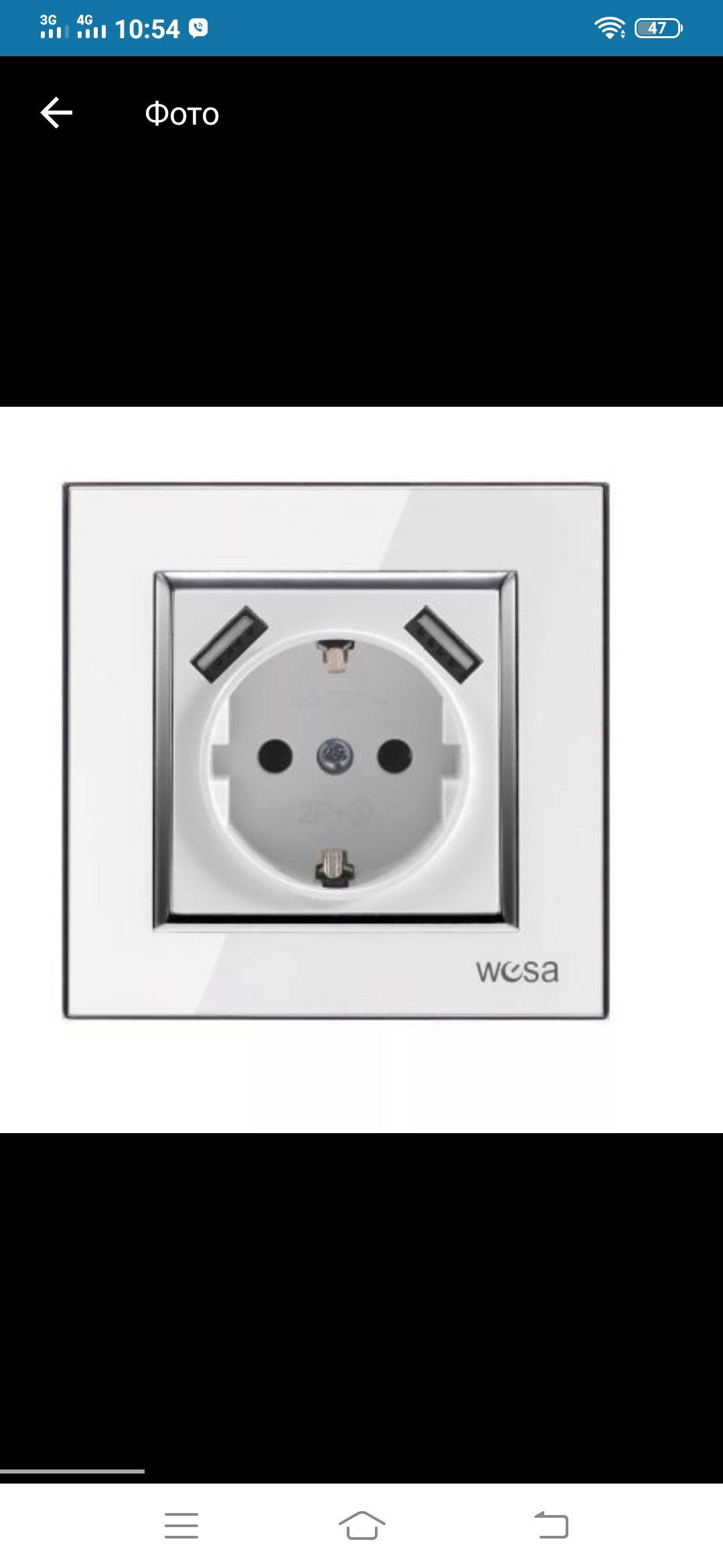

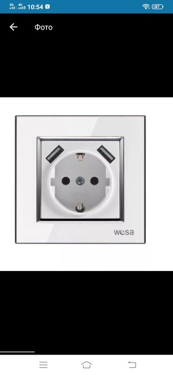

Камрады, посоветуйте пож что брать из недорогих розеток с usb? И стоит ли вообще их брать, или пользоваться обычным БП?
ИМХО не стоит :), ЮСБ в них для галочки, качество отвратительное (в ютубе видел ролик как человек жаловался, что спалил телефон через такой же ЮСБ разъем или наоборот заряжает медленно чем родная... родная зарядка от мобильника из строя выйдет, но сохранит телефон, а тут возможны варианты), проще купить розетку и к ней отдельно - хаб (если хаб перегорит замените или если не понадобиться перенесете в др. место).
Этого и боюсь. Что там не полноценный БП, а так - для красоты
Шнайдер и Легранд тоже выпускают розетки с ЮСБ, но у них цена 18-19 у.е. за розетку получаеся (при цене хаба 10 у.е. и отдельной розетки 4-5 у.е.). Сама идея скоммутировать в одом корпусе низковольтное оборудование и высоковольтное дешево не получается (еще в ютубе видел пару роликов, что бюджетные розетки с ЮСБ пищат).
Как вариант можно самому сколхозить такую розетку глубоком подрозетнике. Из недорогой лицевой части и нормального зарядника на пару портов. Только надо учитывать что нормальные зарядки все-таки греются и в закрытом пространстве теплообмен ухудшен.... Я бы еще микровыключатель добавил чтобы обесточивать за ненадобностью...
Обычный, стандартный USB уже теряет свою актуальность как зарядный разъём. Уже применяют qick charge, которого нету в этих розетках, либо typeC.
Те розетки, что продают - это хороший вариант для гостиниц, кафе и прочих общественных мест, но домой лучше отдельно.
