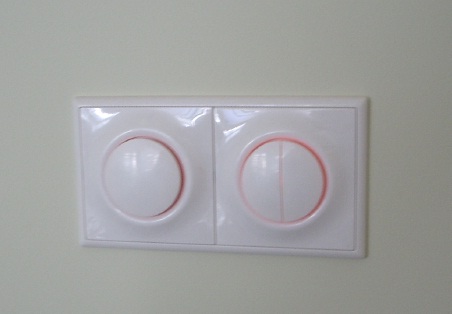

Серия Impuls

Impuls - "изюминка" от ABB, это эксклюзив, подобного дизайна у других производителей нет. Если по цене подойдут - можно аналоги не искать.

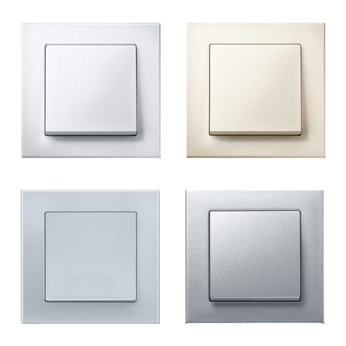

Merten M-Plan
Цена точки для белого/кремового цветов от 120 грн. По качеству механизмов Мертен один из лидеров рынка
Merten M-Plan
В дизайне "квадрата Малевича" можно предложить еще и Gira - E2 и Standart 55 и Jung - LS Design.
Но это все чуть-чуть не то.
