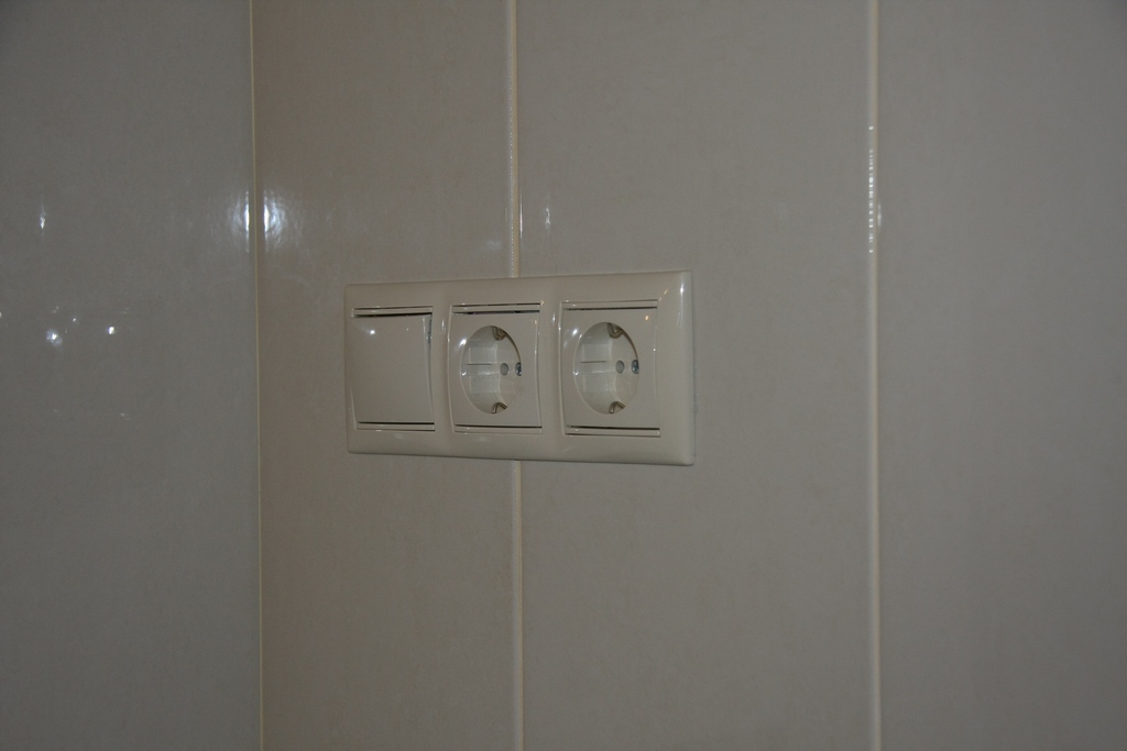

Начну с себя. 2 года назад сделал ремонт в квартире, установил электрофурнитуру Legrand Valena.
Пол года пользуюсь Legrand Valena.
Доволен шо слон. Дизайн, качество, удобство монтажа на 5+!!!!!!!
Буду еще брать во все остальные комнаты.
Nikalya, спасибо за продукцию Legrand, с тобой приятно работать!!!!
