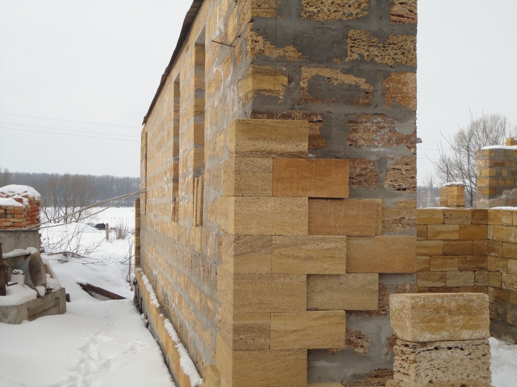

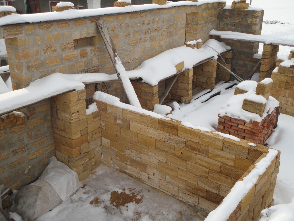

для себя я бы выбрал ракушняк
исходя из економичности и прочности
в кубе ракушки около 65 шт., цена за шт. 5 грн.,куб-325 грн., положить 4грн. куб.280 грн., а газобетон цена - 700 грн. куб., положить 200-250грн. , экономия 300 грн. на кубе. Хотя потратишся на штукатурке, но все равно значительно дешевле газобетона.
Кирпич выйдет еще дороже.
Насчет крепости приблизительно одинаково. На первый этаж берут плотную ракушку М-35, на второй попроще.
Армируют кладку сеткой кладочной 3-4 м.м. толщиной через 4-5 рядов. Под плиты льют армопояс на ракушку и газобетон обязательно. На кирпич можно не лить.
Можно вылить колонны и связать через них фундамент и армопояс. Прямо в кладке оставить ниши под колонны. Потом поцепить опалубку прямо на стены и залить вместе с поясом.

ключевое различие - тепловое сопротивление , правильно положенный газобетон в утеплении не нуждается . А его отсутствие это еще и антивандальная функция , и способ отложить фасадные работы на потом .
А логистика? Вы газобетон по 700 грн получите уже с доставкой 36 кубов да еще той же машиной клей, пусть по 40 грн за мешок (1 мешок на куб кладки). Сколько раствора нужно на куб ракушки?
Плюс по штукатурке Вы написали, а еще утепление...
Насчет логистики-5 грн. это цена качественного ракушняка М-25 с доставкой в Запорожье
Для кладки 1 куба ракушняка необходимо 0.2 куба раствора. Т.е. на 5 кубов кладки 1 куб раствора. 1 куб раствора это 200 кг. цемента и приблизительно 1 куб песка (вес 1.6 т.). Цена 200 грн. за цемент и песок 60 грн. В сумме 260 грн. на 5 кубов кладки т.е. стоимость раствора на 1 куб кладки ракушняка 52 грн.
Насчет штукатурки, то газобетон, аналогично штукатурится готовыми смесями для газобетона, цена будет даже не меньше чем штукатурка ракушняка, а больше в разы.
Насчет утепления. Не хочешь утеплять, то считай фасадную штукатурку и отделку.
