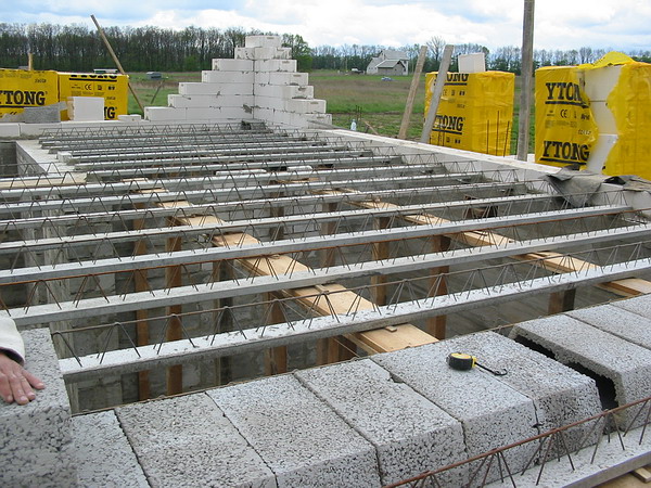

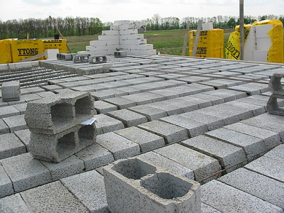

В качестве перекрытийрешил заказать сборную Terivу, хотя у меня подходил к сроку заказ ЖБ на Ковальской. Аргументы перевыбора: большие, до 25 м2 на этаж монолитные куски, которые возникли из-за невозможности заказа плит шириной 160см (только 120), сроки поставки и некоторая избыточность веса для дома из газобетона низкой плотности. Стоимость ЖБ и Теривы получается практически одинаковая, при этом есть некоторые преймущества.
Стоимость перекрытий первого этажа с гаражем получается в рамках 150 грн / м2. По сути, это монолитное перекрытие с несьемной опалубкой.
Приблизительные дополнительные расходы:
транспорт - 350 грн.
бетон М200 в к-ве 4,5 м3 1600-1700 грн
оплата рабочим
доска и брус для подпорок (этого добра хватает после цоколя)
Плюсы (для меня):
- не нужен кран, время сборки этажа для 3-х человек составляет (по опыту продавца) 2 дня
- не нужно (по мнению продавца) утепление для перекрытий цоколя и гаража... думаю что нужно, но значительно меньшее чем с ЖБ
- достаточно ровная нижняя поверхность позволяет обойтись в комнатах без гипсокартона с разумными 1-2 см штукатурки
- простота изготовления отверстий для лестницы и коммуникаций во время монтажа (да и если чего забыл, после монтажа).
Решил пока сделать перекрытие гаража и между цоколем и 1-м этажем, если опыт будет удачен, сделаю между 1 / 2 этаж и чердак. Отчет выложу сразу после монтажа, который начнется 7 мая.
А вот как изящно решается сопряжение сборных перекрытий с ГБ блоками. Нигде нет перепадов высот, используются стандартные блоки. Внешняя стена не имеет мостиков холода, поскольку с внутренней стороны опалубкой для армопояса служат керамзитовые блоки перекрытия.

скажите 150 грн м2 - это только цена перекрытий? или с учётом вышеприведённых Вами дополнительных расходов?
150 грн - это цена только перекрытий, но - более теплых, ровных, легких и надеюсь беспроблемных.

Теоретически да, у меня вышло ровно 146.
Дороговато получается. Монолит обойдется дешевле. По крайней мере мне где-то в 150 грн. за квадрат обошлось без учета арматуры (арматуру сложно посчитать, т.к. закупал и докупал несколько раз и осталась на отмостку и пр.) и опалубки (безотходное производство). И особое утепление для межэтажных перекрытий не требуется, если избежать мостиков холода.
Когда я считал монолит, более половины стоимости в нем составляла арматура, так что я бы ею не пренебрегал (если она не бесплатная). :) Перекрытие же жб плитами, с учетом верхней стяжки, и дозаливки монолитных кусочков, получается практически как сборные перекрытия.
При желании можно прикинуть:
армирование в два слоя 8-кой, шаг 15 ( в нескольких ответственных местах 12-кой, но этим можно пренебречь т.к. тогда надо отнимать площадь под лестницу). Итого имеем 1,06 тонны. Если верить данным в соседней теме, то это приблизительно еще 5 тыс. грн. (цены колеблятся + доставка) или 50 грн./ кв.м.
А вы уложитесь в 200 грн. за квадрат с учетом работы, бетонирования и пр.?
Кстати, по проекту армирование в один слой 8-кой, на что моя бригада встала на дыбы и категорически потребовала двойное армирование, на что я вынужден был согласиться (это к вопросу о конструкторах).
Я еще не знаю, во что это все выльется. Думаю через неделю выложу фактический отчет и прийму решение по остальным этажам...
Вчера начали монтаж первого этажа. Подробнее тут:
