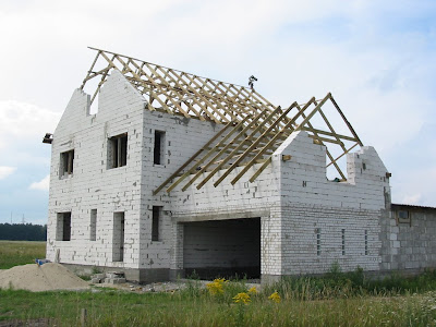

Стропила под ПП черепицу. Муэрлат 150х150, стропила 150х50, контррейка 50х30, обрешетка 50х40. Наклон стропил - 40 градусов.

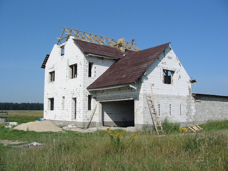

Установили стропильную систему.
Саша, а ничего, что балки наверху нет, имеется ввиду в точке схождения стропил?

Шаг стропил какой?
90 см.
Балка там не нужна, она утяжеляет конструкцию, а все стропила будут сшиты обрешеткой. Наверху будет только планка для крепежа коньковой черепицы.
На фото только выставленные стропила, я позже сделаю более детальные фото. Конструкция крыши не моя, я только задавал геометрические параметры.

Да нет, не только, внутри крыши есть "стілець" - каркас, который обрамляет стены возможного мансардного пространства из бруса 100х100мм. Основная нагрузка будет идти на него.

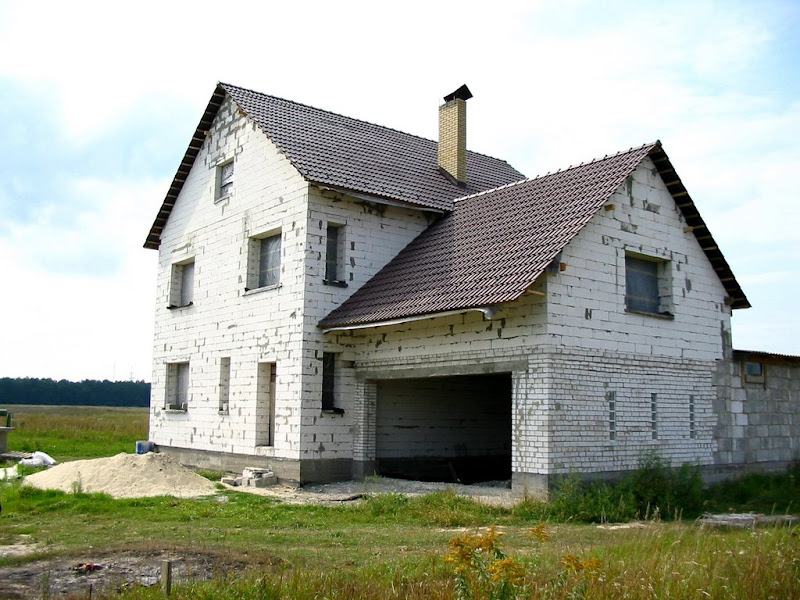

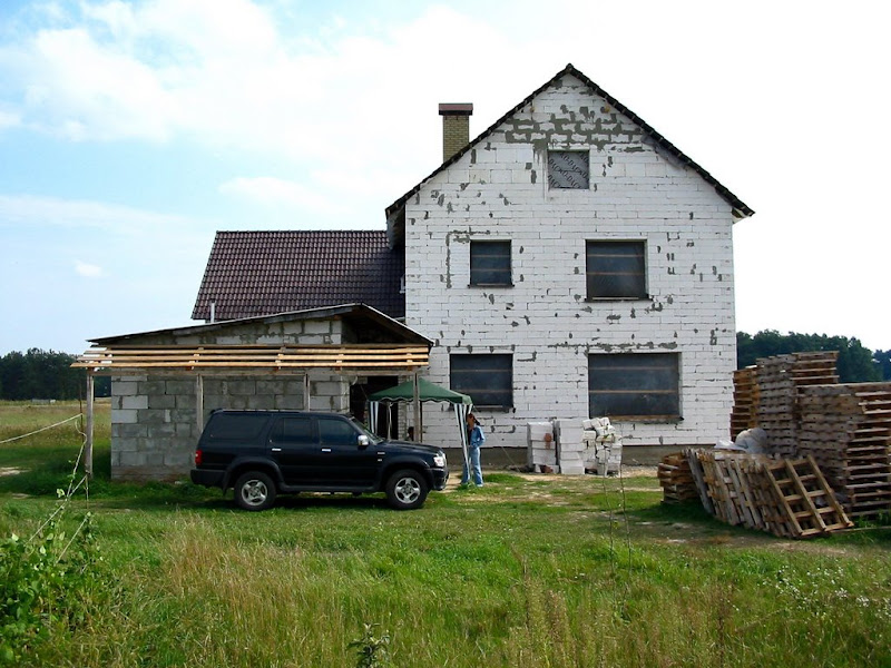

Саш, а я вот в пятницу колесил на велике по окрестностям и к тебе заезжал.... видел крышу живьем, так сказать.... Неплохо смотрится!
По плану крыша должна была быть на пол метра ниже, недосмотрел при закладке стропил. Я немного переживаю, что дом напоминает готический собор, ну да ладно, переделывать поздно.
Задним умом понимаю, что контроль, контроль и еще раз контроль, но не всегда успеваю.
А еще задним умом понимаю, что нужно было немного чего-то уменьшить, сейчас получается достаточно большой обьем, который прийдется отделывать... Возможно это небольшой шок после фундамента, который всегда кажется крошечным.
:-D я еще подумал, что как-то для "неотапливаемого чердака" высота слишком большая :) думаю, ну все.... Саша решил таки мансарду сделать.... жадность победила :lol:

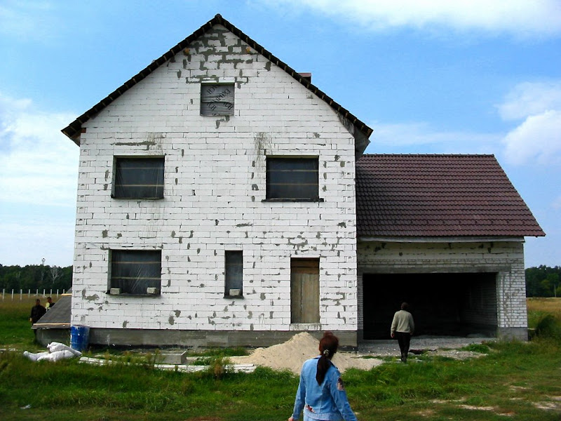

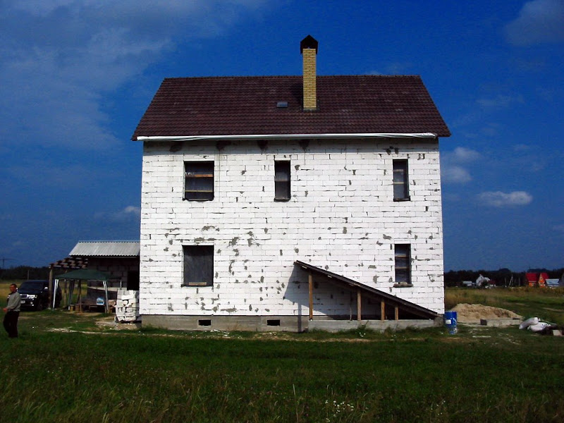

Ура! Сегодня закончен этап Сезон-2007. Дом закрыт, мусор убран, рабочие уехали...
Долой краны, длинномеры, Эпицентры! Да здравствует семья, книжка, телевизор!
Доволен ли результатом? Да! Не все прошло как по маслу, но на 95% получил то что хотел. А пока перерыв...
