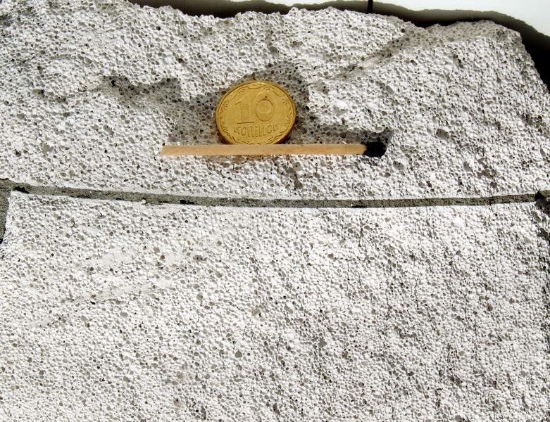

В прошлые выходные штробил в газобетоне канал под вентиляцию и впервые увидел клеевой шов "изнутри". Шов действительно получился тонкий, однородный и очень прочный. Разбить / расколоть по линии шва нигде не удалось.
