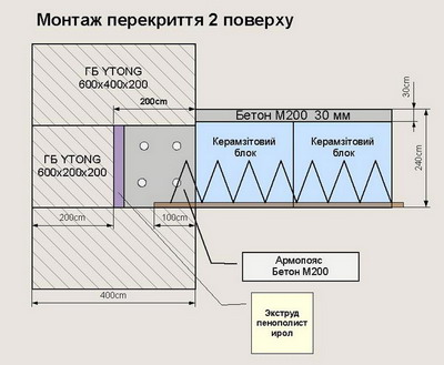

А на Ytong можно такие перекрытия ставить? Или тоже арм. пояс нужно делать.
Не можно, а нужно. Эти перекрытия в два раза легче ЖБ и как раз подходят для газобетонов низкой плотности. Армопояс образуется сам собой при заливке стяжки. См. схему сопряжения выше.

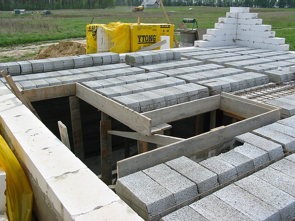

Сегодня закончили монтаж под заливку. Арматуры пошло очень немного. Провозились четыре дня, в основном из-за того, что внутренние несущие стены оказались на 5-10 см выше цоколя (прошлогодние блохи). Пришлось все балки выставлять по водяному уровню. Но пока доволен. Получился всего один монолитный кусок на 2,5 м2.

Что значит кидать? Провод / трубы / стяжку? Перекрытия расчитаны на нагрузку 450-550 кг/м2. Дополнительные 6-8 см стяжки бетонного пола это максимально 150 кг/м2.

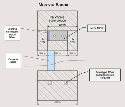

А какие перемычки вы будете ставить над окнами? И нужно ли делать арм пояс по сборные перекрытия.
У меня по проекту кирпич + утеплитель + облицовочный кирпич. Но я все больше склоняюсь к Ytong + воздушная прослойка + облицовочный кирпич. Посчитали и второй вариант даже дешевле выходит.
Перемычки заливные будут в опалубке из 10 см ГБ с дополнительным утеплением 3см пенополистирола.
Пояс под ГБ нужен и он является частью конструкцмм перекрытия. Картинка сопряжения - на предыдущей странице ветки. Тут есть поподробнее: (ссылка устарела)
... с дополнительным утеплением 3см пенополистирола.
обычного или экструдированного?
чем обоснован выбор?
Добротнее :-D Выбирать тут особо нечего. Я нигде не использую обычный пенопласт. Дороже - да, но его нужно немного.

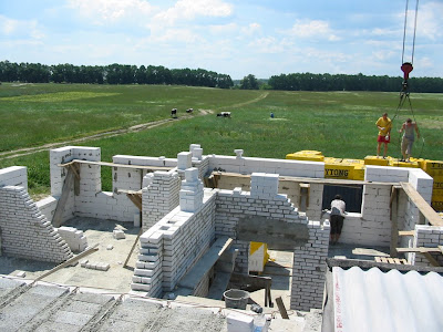

Там где несущие стены и дымоходы - кирпич, где нужна звукоизоляция - кирпич, где входные холодные тамбура - газобетон, где разделительные перегородки - газобетон 200мм.
100мм для перегородок не используется, слишком гудит.

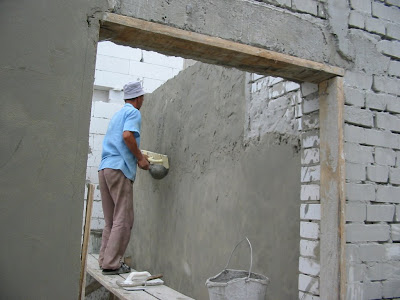

В связи с задержкой поставки перекрытий второго этажа и не очень жаркой погодой, решили поштукатурить кладку внутренних стен. Традиционно, силикатный кирпич оббивают сеткой, но я поддался на аргументы сделать "шприц" - цементный набрызг. Утверждают, что в таком случае держится намного лучше. Штукатурка без всяких понтов - известь, цемент и речной песок.

Шприц это не штукатурка, а что-то типа грунтовки, потом штукатурка, далее по обстоятельствам - тонкая шпаклевка с покраской / плитка / или что-то еще.
