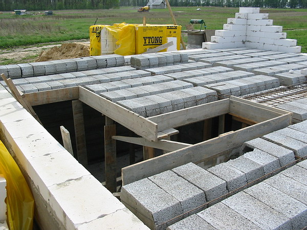

Давеча начал строительство 2-х этажного коттеджа. На сейчас забиты сваи и начата заливка ростверка. Технология строительства аналогична Вашей. Только Ютонг 300. Изначально, межэтажное перекрытие (около 100 кв.м) планировалось монолитное. Но начитавшись Ваших постов уж очень сильно захотелось Терриву. Вопросик следующий: на этой фотке видны очень большие, ни на что не опирающиеся, свесы балок Террива. 3,4,5 ряды блоков сверху. Вы думаете это не опасно?

Свесы балок заливались армопоясом 20-30 см ширины. Под Г-выступом позднее была сделана гостевая стенка санузла. Но в принципе, могло бы и висеть. Это перекрытие ничем не отличается от монолитного. Я бы его назвал монолитным с несьемной опалубкой.
А вот для 300-го Ютонга я бы не советовал монолит, поскольку 300-я плотность не является несущей. Монолитное перекрытие получается тяжелее жб плит и более чем в два раза тяжелее теривы. Весьма желательно обсудить этот вопрос с конструктором.

Армопояс по периметру лестничного отверстия ?

По периметру дома и вокруг проемов лестниц, люков и т.п.
