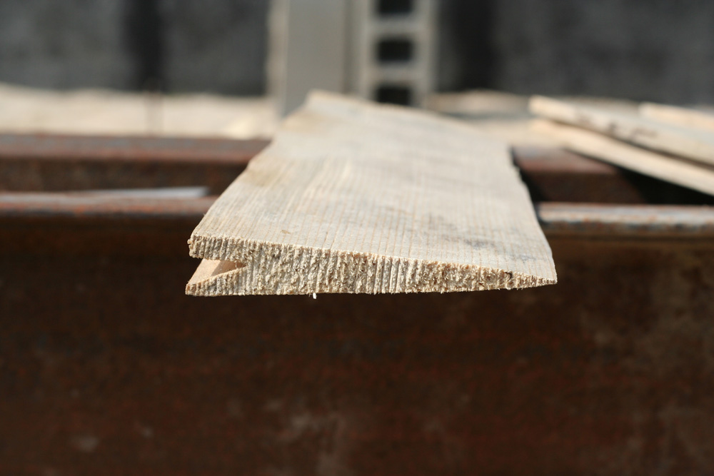

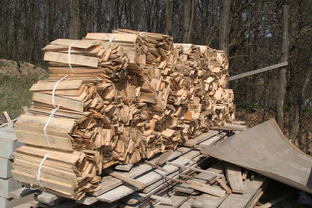

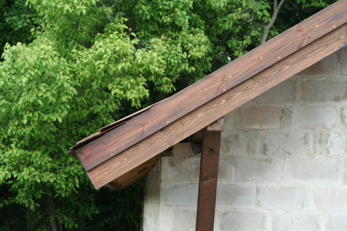

Завез гонт на участок (пока только часть; на фото 2810 штук - это на 40-50 квадратов).
Тот гонт, что у меня имеет следующие х-ки: длинна - в среднем 510 мм, ширина - от 70 до 130 мм, сделан из смереки, форма прямоугольная.
На фото выложил торец самой гонтины. Паз, который слева имеет несимметричный вырез, что важно учитывать при придании гонтине желаемой формы и последующей укладке.

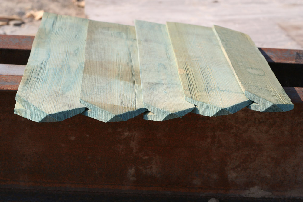

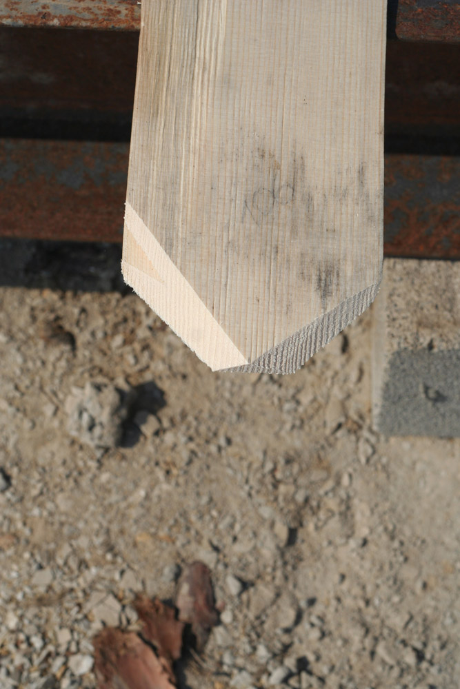

Далее каждая гонтина будет подрезаться, как на третьем фото. Резы выполнял торцовочной пилой; каждый срез выполнен в двух плоскостях: горизонтальной под 45 гр. и вертикальной тоже под 45 гр. Сам кончик "тупой" - так красивее и, как я считаю, практичнее.
В принципе подрезать можно как угодно, а то и вообще не подрезать.
Укладка будет трехслойной: каждая последующая гонтина перекрывает предыдущую на 340 мм (2/3 длинны). Для углов больше 22 гр. даже не обязательны пленки подкровельные (у меня 32 гр.). Каждый последующий ряд идет со смещение, чтобы накрывать вертикальные стыки.
Для крепления буду использовать оцинкованные шурупы и гвозди.
На последнем фото: уже подрезанный, обработанный и состыкованный гонт.
Пока обработан только антисептиком и антипиреном, а в последующем будет обработан сырой нефтью (как советуют те, кто этот гонт заготовляли).
Я вот думаю не будет ли просачиваться вода через паз в месте стыка двух планок. Ведь плотно их не состыкуешь, хотя во время дождя они разбухают тем самым уменьшая зазор. Какие мысли на этот счет?
Плотность там достаточная:) И, как Вы написали, они немного разбухают.
Соседский дом с мансардой под гонтом стоит уже 5 лет и никаких протечек, повреждений и т.д. Если правильно уложен и обработан, то стоять будет очень и очень долго. Уклон кровли лучше, конечно, делать от 40 гр.

  • 1 місяць потому...
Вот и приступил к гонту!
Пока только 30 штук, но начало - это полдела8-)
Это даже скорее проверка, как на практике реализовать то, что задумано; проверить плотность и технологию укладки.
После такой проверки некоторые первоначальные задумки были переосмыслены...

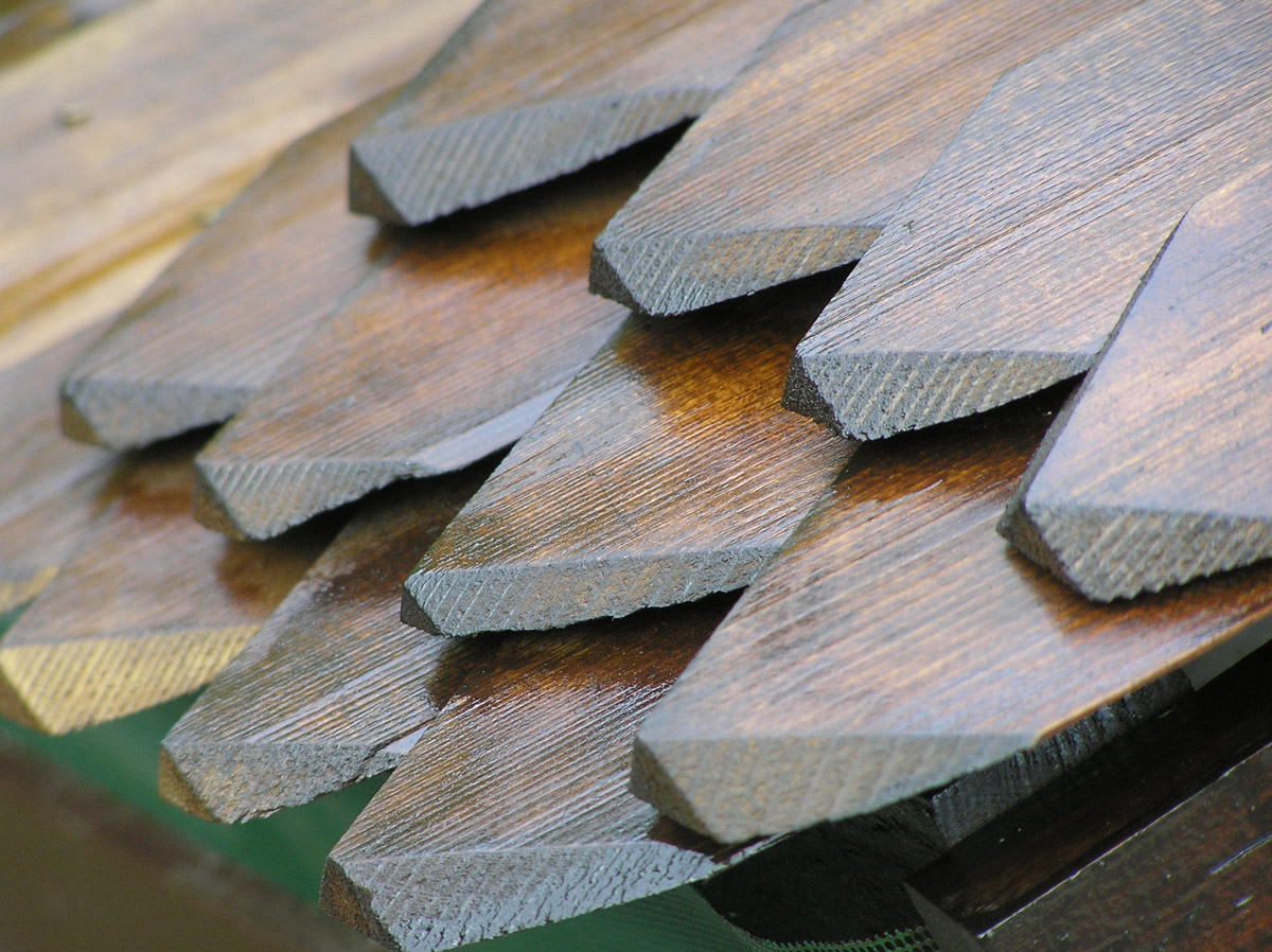

Напишу немного подробностей, а то вдруг кто-то будет тоже гонтом крыть;). Вначале придаю гонту запланированную форму и проверяю геометрию (на самом деле эти два этапа очень нудные и занимают много времени), потом пропитываю ХМББ-3324 (антисептик + антипирен), после этого покрываю алкидным тонилаком (цвет "палисандр"). Но далее планирую попробовать (ссылка устарела) (тонирующий лак + антисептик). Кто его юзал - отзовитесь:)
Крепятся гонтины оцинкованными гвоздями (а первые ряды и крайние в ряду гонтины - шурупами). Шляпки гвоздей (в каждую гонтину по два гвоздя) перекрываются двумя последующими рядами.
Первый ряд: половинки гонтин (255 мм); второй - укороченные (425 мм); далее - целые (500-520 мм). На свесе делаю выпуск гонтин на 60 мм, по краям - около 20-30 мм.

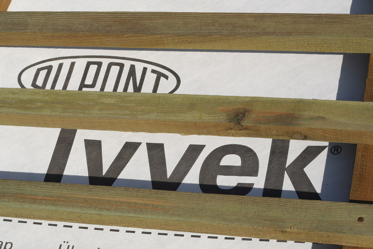

Благодаря советам в ветке о кровельном пироге, сделал его следующим: мембрана Tyvek Soft, контробрешетка 50х50, обрешетка 35х50 с шагом 170 мм (первая обрешетина 55х50), гонт в три слоя.
Как оказалось, стыкуются гонтины по длинне очень плотно - протечки в месте соединения невозможны.
Кроме того, в процессе обработки гонта убедился, что жидкость впитывается только на торцах, на плоскостях же она остается в виде капель и стекает (как будто поверхность жирная), а все потому, что он колотый и волокна не "вскрыты".

Особенно заметно педантизм брата (в виде оставшейся разметки карандашом;)). А сетка снизу зачем ? От насекомых ?
Отличная работа! Цвет класс.
Спасибо!
Да, сетка от насекомых, но получилось не так, как хотел. Сейчас ее "открепил" и вроде придумал, как переделать правильно.
Закрепив ее сразу и сверху, и снизу, я получил чудесную корзину для стружки, листиков и прочего мусора, который по мембране скатывается вниз.

Самое очевидное - крепить сетку после того, как закончена крыша. Главное качественно и красиво это сделать.
Я пока закрепил только нижнюю часть, а после завершения работ хочу взять еще одну сетку (5 х 5 мм ячейка; нашел очень жесткую) и ею прижать существующую. Крепление пока продумываю.
Как сделаю - выложу фотки.
