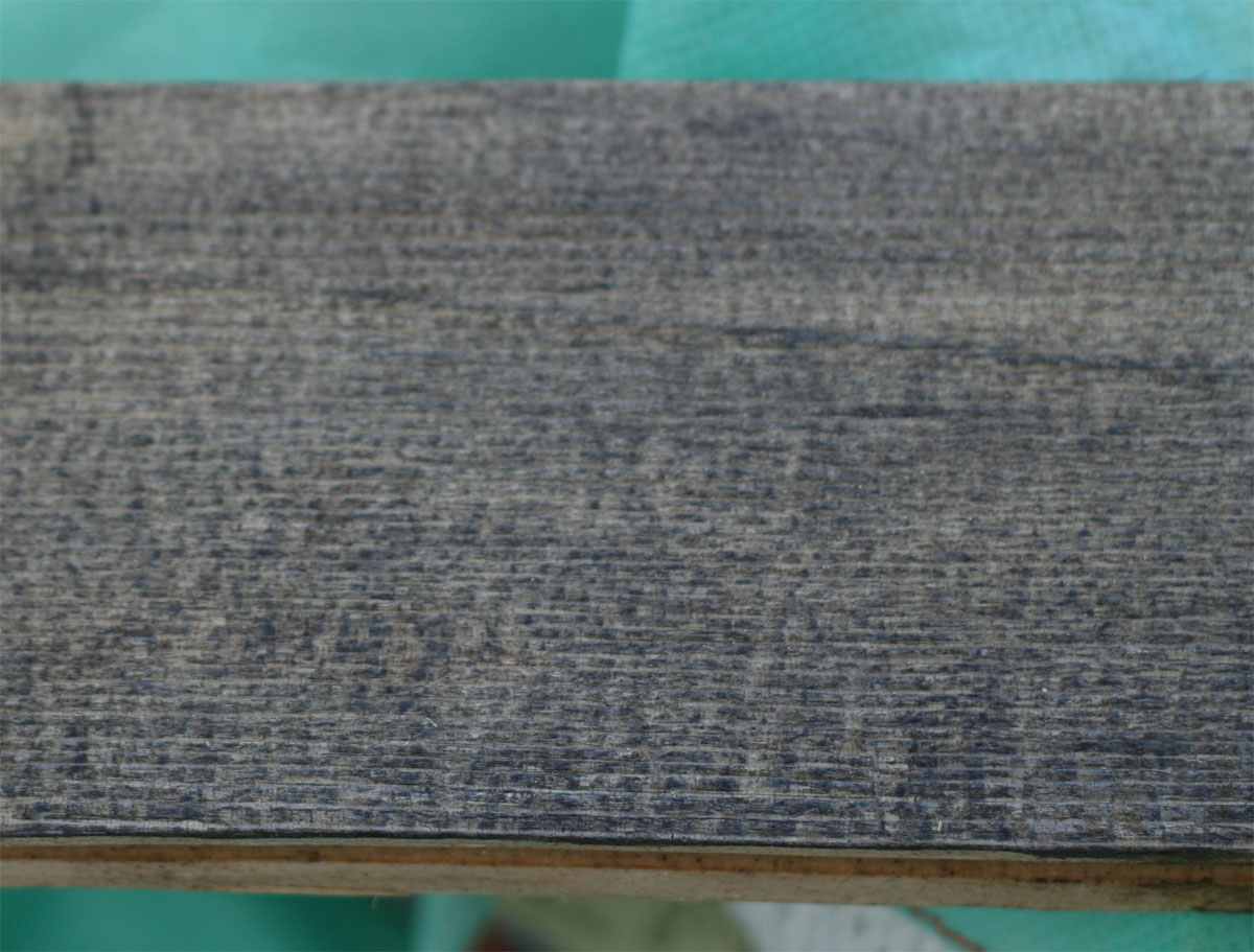

Использовал Доктортекс для внутренних и наружных работ. Внутри балки цвета вишня и потолок второго этажа махагон, снаружи под крышей темный орех (год назад).

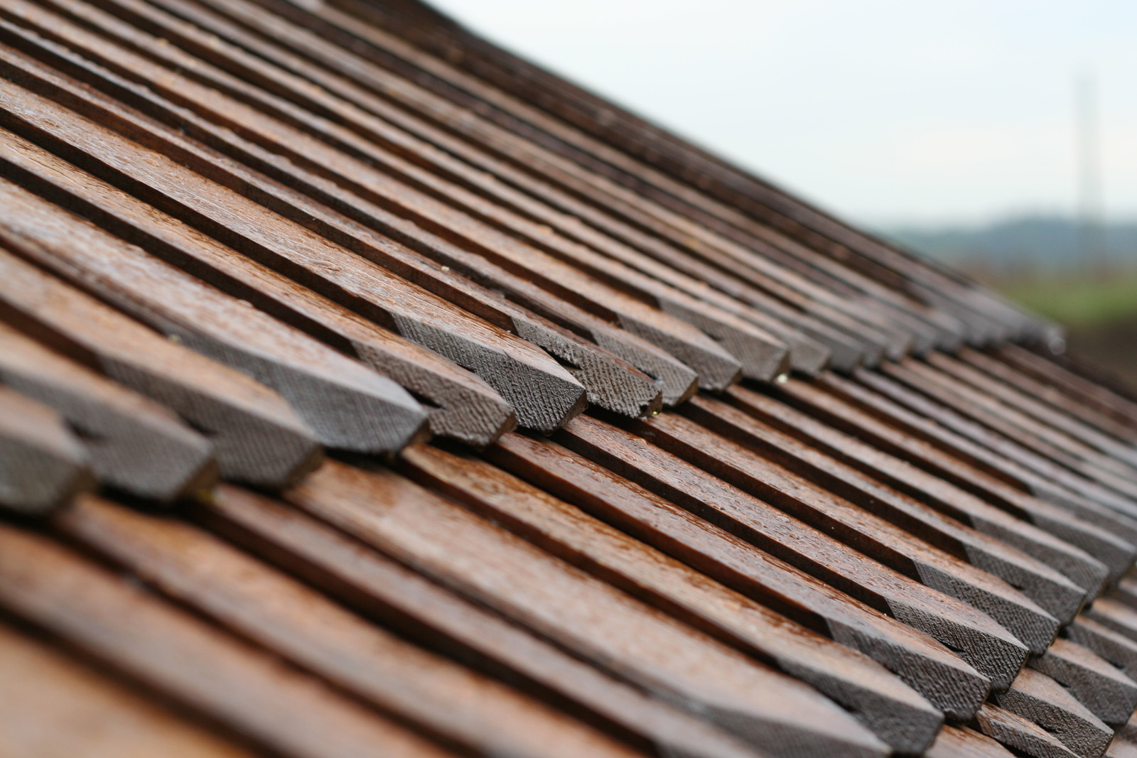

Сделал выкраску Древнохроном и был удивлен - внизу пример их палисандра. Конечно, сам виноват, что толком не рассмотрел выкраски в Эпицентре (на Позняках выкрасок, кстати, нет!), точнее посмотрел не совсем на тот цвет (потому как даже не подумал, что черный на выкраске - это палисандр).
После этого получше "изучил" Древнохрон и Доктортекс: первый на алкидной основе, второй на водной. Но по сути своей это смеси антисептика и морилки. Как для меня, так это и не полноценная пропитка, и не финишное покрытие (они где-то пишут, что можно ничем сверху не покрывать и что есть УФ-стабилизация, но отсутствие лака в составе средств в достаточном количестве говорит об обратном, ИМХО).
Цена, конечно, не высокая, но тот же алкидный тонилак "Сплав МВ" стоил 29,50 за 0,85 кг, а тут 26-28 грн за 0,8 кг.
Мое мнение: внутри я бы использовал Доктортекс (потому как он на водной основе и палитра "реальнее"), а снаружи можно и тот, и другой (правда с "таким палисандром", я Полифарб покупать больше не хочу), но обязательно сверху закрывать лаком.
Вобщем решил и дальше пропитывать ХМББ и покрывать сверху алкидным тонилаком.

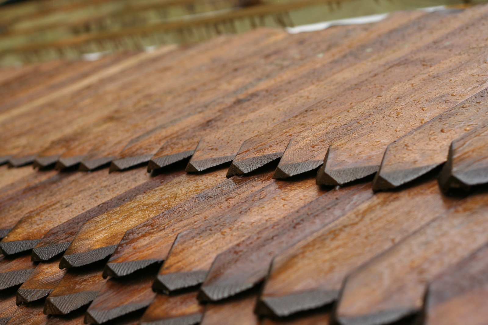

PS: Вот так выглядит гонт во время дождя.

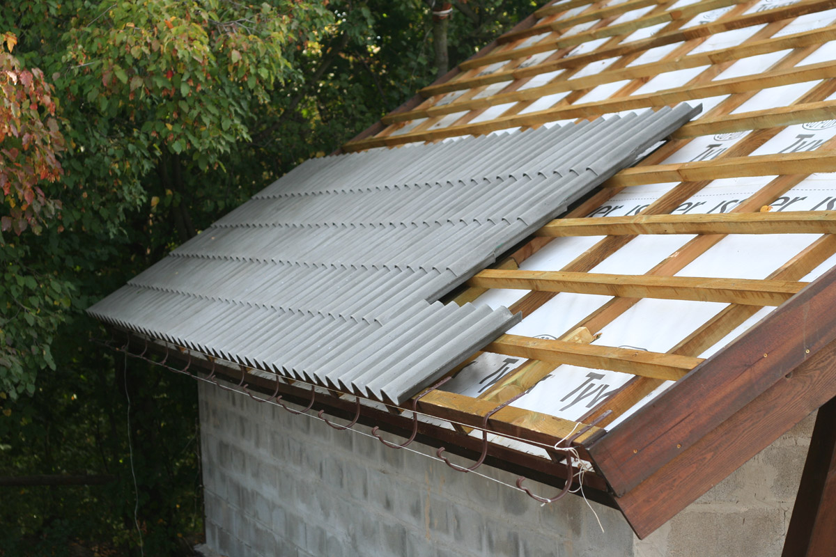

Гонт-гонтом...(много текста).. а теперь крыша застелена шифером:)
Поскольку кровельные работы уже практически закончил (+ много спрашивают в личку), то опишу здесь все, что касается кровли и шифера, в частности.
Строение: гараж (который теперь с легкой руки Сергея (Сергей31) станет одновременно и котельной), представляющий собой в плане нечто отдаленно напоминающее прямоугольник (ориентировочными размерами 6700х8000) – на планчике внизу виднее; построен из шлакоблока + много монолита.

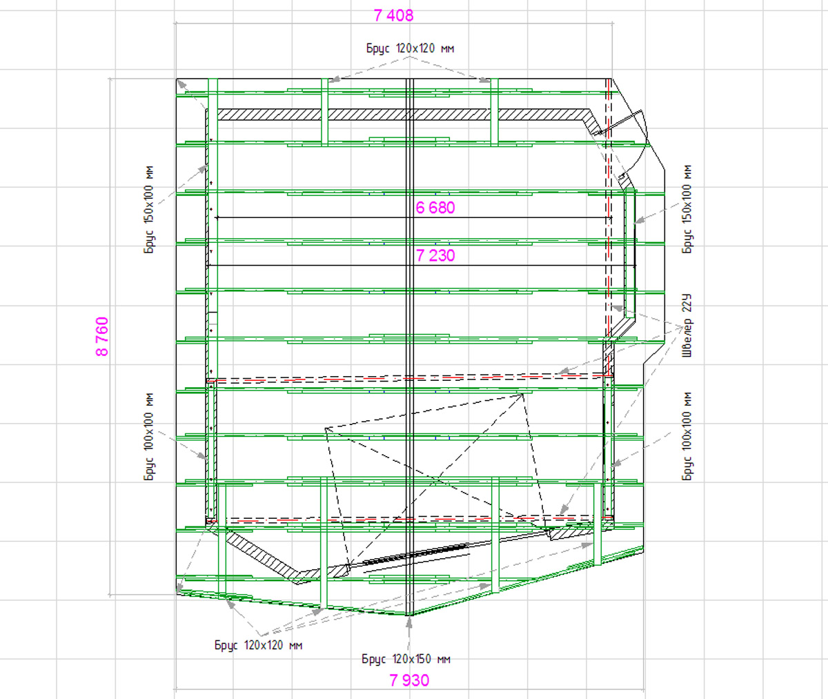

Стропильная система:
  • Стропила – 50х150 мм; мауэрлат – 100х100 мм + швеллер 22У; затяжки, ригели – 50х150 мм; выносы (прогоны) на которые упираются выносные стропила и укосина – 120х120 мм; коньковый прогон – 120х150 мм.
  • Мауэрлат с правой стороны состоит из бруса 100х100 и швеллера 22У, который забетонирован в армопояс. Мауэрлат с левой стороны состоит из двух брусьев: 100х100 и 100х150 (это та часть, которая держит выносные стропила).
  • Мауэрлат закреплен на шпильки 14 мм (через каждые 600 мм) и зафиксирован контргайками. Шпильки замоноличены в армопояс. К нижнему концу каждой шпильки приварена (за сварочный аппарат отдельное спасибо Сергею (BrotherSam)) арматура (получается перевернутая буква «Т»).
  • Расстояние между центрами мауэрлатов ~ 6,8 м.
  • Соединения стропил с затяжками/ригелями выполнено гвоздями и шпильками 14 мм. Кроме того, использовано немало крепежа из оцинковки. Гвозди «забивались» в предварительно просверленные отверстия с последующим загибанием (поперек волокон). Стропила с кобылками соединял гвоздями.
  • Узел соединения стропил с мауэрлатом: в стропилах сделаны подрезы + скобы из арматуры + "упорный" брусок внизу стропилы (упирается в мауэрлат).
  • В коньке стропила соединены встык + накладка из фанеры 15 мм + брус 50х150 (местами по два).
  • Поверх стропил уложена мембрана Tyvek Soft, далее набита контробрешетка, потом обрешетка. Кроме того, установлены капельники на свесах, а также «капельник собственной конструкции» на переднем фронтоне (на котором шифер подрезан под углом – поперек волн).
  • Уклон кровли – 33 градуса.
  • Контробрешетка – 50х50 мм; крепил винтовыми гвоздями.
  • Обрешетка – 50х50 (шаг 350 мм (первая – 335 мм)). Первая и последняя обрешетины – 60х75 мм. Крепил исключительно на саморезы.

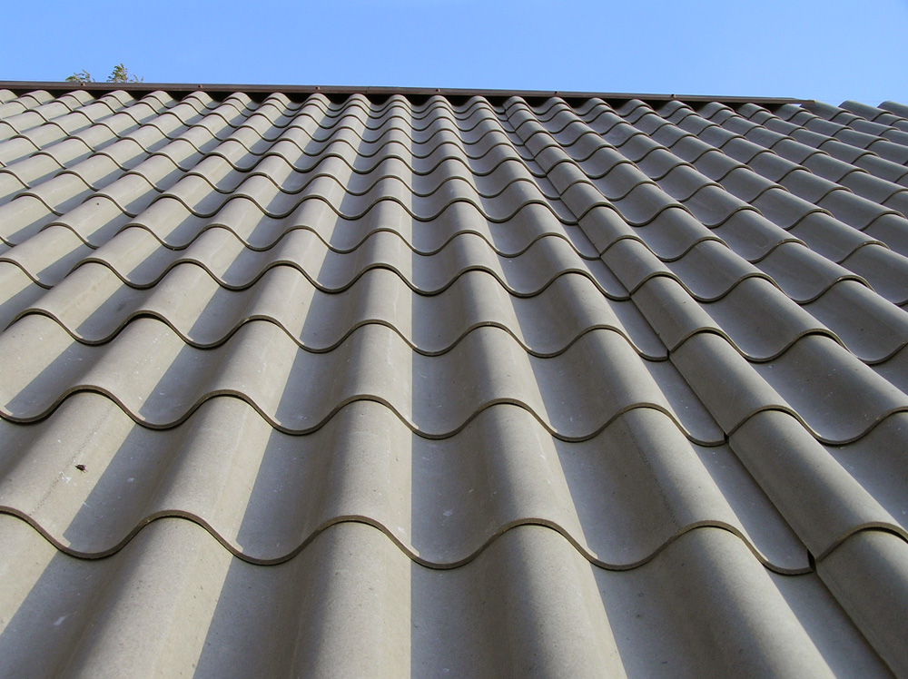

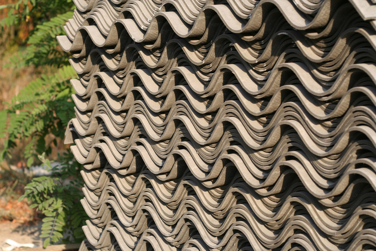

Покрытие: шифер CE 51/177 («европрофиль») безасбестовый.
  • Покупался в ТОГО (спасибо Андрею – Togo); размер листа 1000х1097 мм.

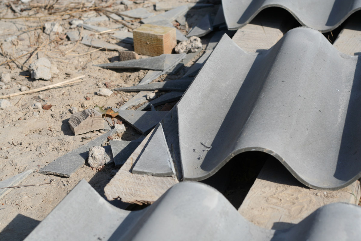

  • После покупки каждый лист разрезался пополам – 500х1097 мм (права и левая половинки укладывались, соответственно, на противоположные скаты). Использовал болгарку с алмазным кругом. Осознал, что перворначальная задумка разрезать большой лист (1750х1130) на четыре части, успехом бы не увенчалась - сделать красивый ровный рез малореально (или даже нереально).

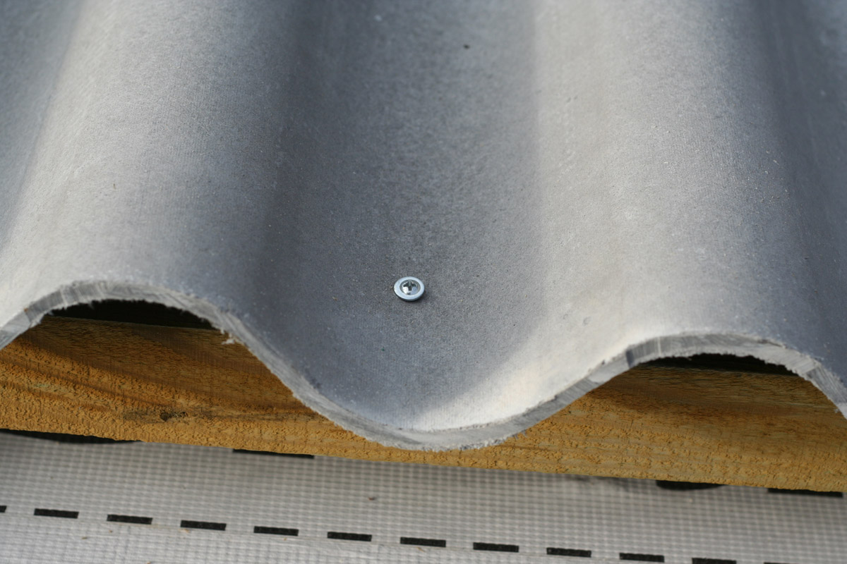

  • Крепление каждого листа выполнялось тремя шурупами с плоской шляпкой (размер 4,2х51 мм). Предварительно делал отверстия под шурупы сверлом 6 мм. Шурупы не докручивал 1-2 мм.
  • Первые листы уложены со свесом 40 мм (от края обрешетины); далее листы укладывались с шагом 350 мм (перехлест 150 мм).
  • Самые верхний лист уложен с шагом 175 мм (однако это был вынужденный шаг – в моем случае иначе было делать долго/дорого и т.д.).
  • Укладку вел «стандартно» – с подрезанием углов.

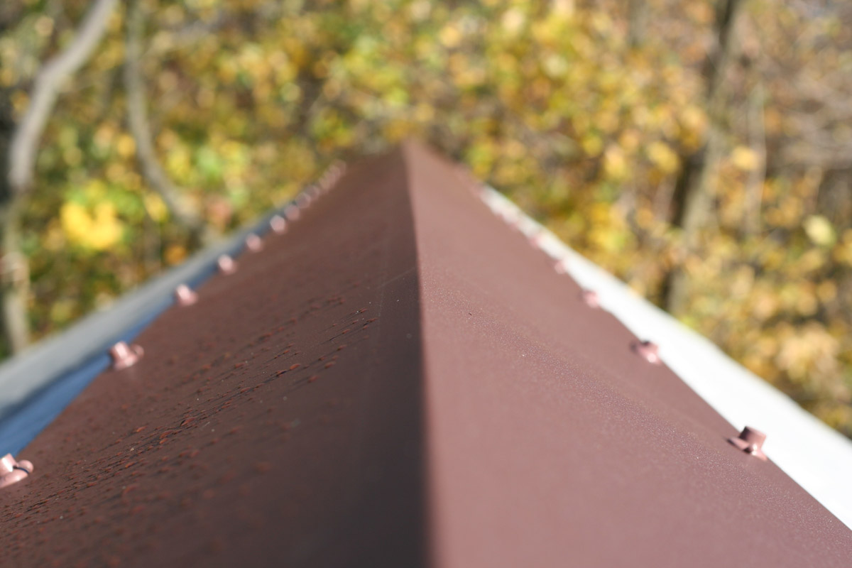

Конек кровли: вначале взял коньковые элементы из шифера, но из-за своей криворукости поставить их не смог, поэтому заказал у своего жестянщика металлический конек. Для крепления конька использовал шурупы с колпачками, которые продаются в ТОГО для крепления шифера.

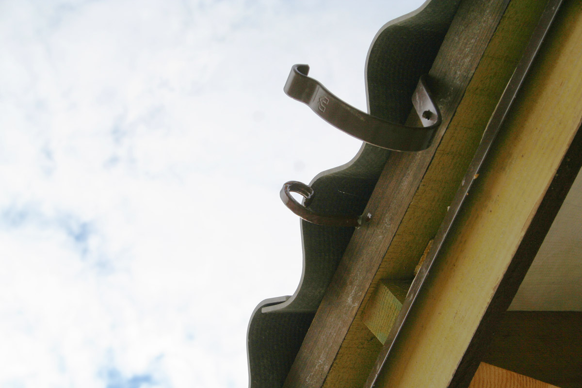

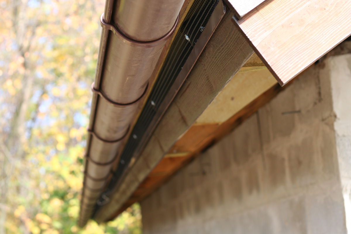

Водосточка - металлическая Plannja (спасибо Владимиру из компании «Адиабата» - за номером телефона и скидкой в личку). Цвет – коричневый. Из особенностей: не покупал трубы вообще – вместо них будут цепи:) Крепеж под цепи делал одновременно с установкой кронштейнов под желоба. Для этого приобрел в Эпицентре подходящие кованные элементы, поработал с ними молотком, болгаркой и дрелью, покрыл грунтом и покрасил молотковой краской. Единственное, что немного не понравилось: из 30 кронштейнов на двух при сгибании лопнула краска (хорошо, что взял на два больше). Для того чтобы хоть как-то помешать различной живности обустроиться в недрах кровли, прикупил в Эпицентре пластиковую сетку, которая у них для ограждения идет, нарезал ее и закрыл этими полосами «щели».
Все дерево пропитано ХМББ 3324 (1-3 раза). Все крепежи из метала покрытии антиржавчиной и грунтом ГФ-21. Так же обработаны все срезы оцинкованных шпилек, пластин и т.д. В местах контакта дерева с металлом, бетоном и шлакоблоком простелен еврорубероид в 1-2 слоя + промазано гермобутилом 2М.
Если кого-то интересуют отдельные узлы/крепления – пишите. Многие узлы есть в моем (ссылка устарела).
Все сделано своими руками и руками брата, поэтому не судите строго, а лучше давайте полезные советы:wink:
PS: буду вспоминать какие-то моменты - дополню.

Очень понравилась укладка шифера из частей.
Никогда раньше не видел :good:
Возьму на заметку безасбестовый шифер и такой тип укладки.

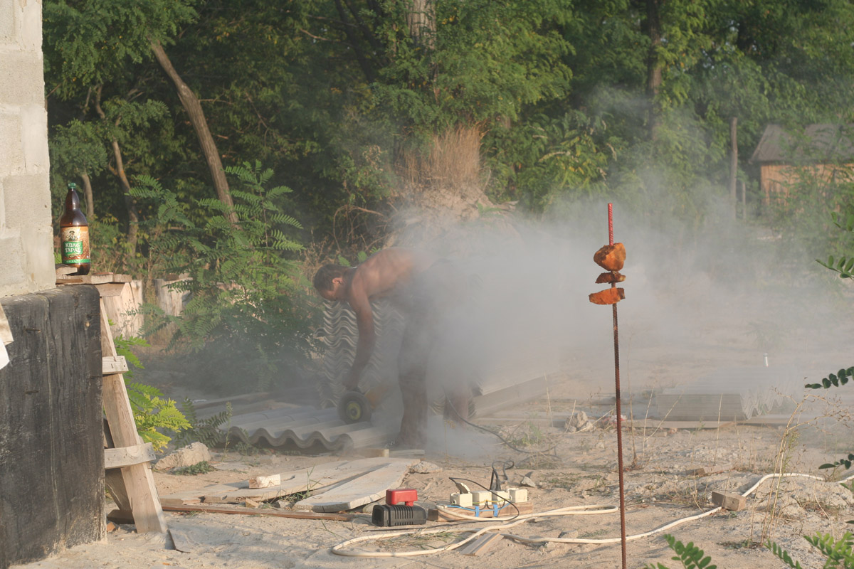

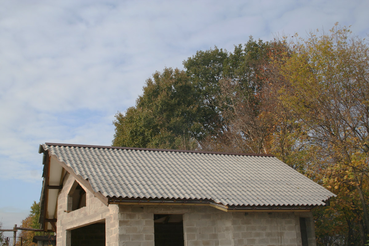

Юра, а на третем фото шифер режете без распиратора?
Задержал дыхание и вперед...
Это самая "пыльная" фотка, обычно ветер сносит всю пыль.
Не стоит, здоровье пригодится для другого.

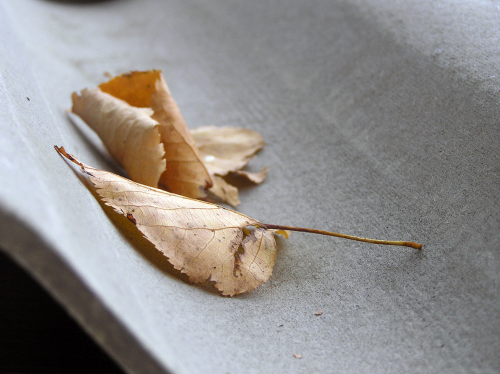

У вас шифер крепится в низ волны? всегда думал, что надо в гребень. Шурупы прячутся под верхние листы, т.е. лист держится только сверху на 3-х шурупах?
Прошу прощения, вопрос был автору, но
Я тоже обратил внимание на эти нюансы и возникли такие же вопросы, как и у Вас.
Для себя нашел такие "+" данного типа монтажа:
1. половина листа держится на 3 саморезах
2. Скрытый монтаж не нарушает целостность листов и не портит внешний вид.
3. Щели (если такие будут) за счет опирания верхних листов на шляпки саморезов обеспечат доп проветривание.
BrotherSam уже и ответил:)
Если смотреть на инструкции по монтажу, то там речь идет только об укладке целых листов одним (двумя) способами; никаких альтернатив не предоставляют почему-то.
А теперь мои измышления:
1. "Прятать" крепеж эстетичнее и практичнее (нет "лишних" мест возможной протечки).
2. Крепление тремя шурупами обеспечиват избыточную надежность.
3. Крепление вниз волны не так "чувствительно" к температурным деформациям листа.
4. Крепление вниз волны обеспечивет большую плотность укладки и минимизирует щели.
И, как заметил BrotherSam, крепится тремя шурупами не лист, а его половинка (а для "советских" листов - это вообще четверть). Кроме того, каждый лист накрыт по всей длинне вышележащим листом (нахлест 150 мм из 500 мм общих) и с одной из сторон накрыт соседним листом.
