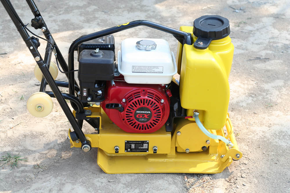

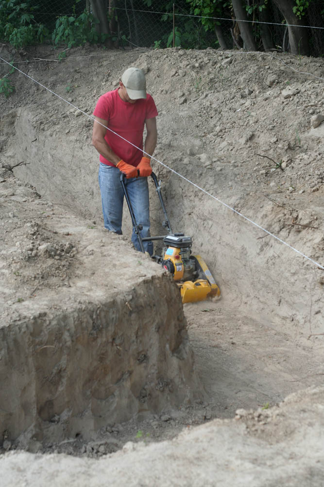

Пополнил арсенал строй. техники:
бетономешалка А-Викт BWA-160 (www.a-wikt.com.ua/page/text/name=bwa-160);
виброплита Masalta MS 50 (www.generator.co.ua/price?id_group=36&action=price_filter&detail=false).
Виброплитой уже поработал на славу - трамбовал грунт в траншее.
Завтра буду трамбовать песок и щебень.
PS: В который раз убеждаюсь, что использование подходящего инструмента, в разы облегчает труд и приносит удовольствие от процесса:)

Для информации - Masalta MS 50 сегодня померла...
Поломался шатун - завтра или заменят двигатель, или вернут деньги.
Отработал агрегат часов 15-ть...
Спасибо компании Генератор - поставщику этих виброплит: заменили на MS60-4 с минимальной доплатой, быстро и без лишней бюрократии:good:
И уже сегодня ее забрал.
Завтра буду испытывать
Сегодня таки дотрамбовал грунт в траншее новым аппаратом - MS60-4. Дождь очень даже посодейтсвовал работе - не нужно было носить ведра с водой и лейку:) Да и на самом аппарате есть бак с водой - очень даже удобно.

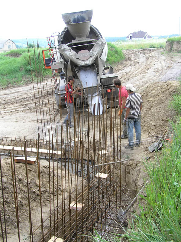

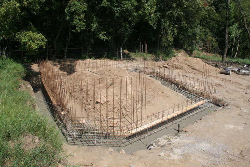

На вторник запланировал залить подбетонку и готовлюсь вязать арматуру на фундамент гаража.
PS: Еще раз убедился, что Honda есть Honda, а китай - это китай (первое китайское изделие на стройке и такой "сюрприз"). Может предыдущая модель виброплиты имела и заводской дефект, но качество и продуманность агрегата с двигом от Honda ни в какое сравнение с китайской копией не идет.
PS2: знакомимся понемногу с форумчанами: сегодня заехала в гости Vitalkina c мужем и двумя прелестными малышами - возможно будем соседями;).
Час на трамбовку. Щебень. Песок. Часа два с половиной у мешалки и подбетонка готова.
Завтра-послезавтра самое интересное - вязка арматуры:)
С радостью выслушаю советы.

Грунт утрамбован послойно виброплитой (общая толщина протрамбованого порядка 50 см), далее протрамбован и пролит щебень, далее песок (протрамбован и пролит), потом подбетонка. Все, кроме песка и подбетонки, пережило субботний дождь!
Полить сильно - так, чтобы вода стояла, не могу - грунты лесовые (просадочные).
Это точно. Песок вообще трамбовать бессмысленно.
Скажем так - песок трамбовать "смысленно" только вначале (проверено:)). После пары проходов виброплитой, трамбовка смысл таки теряет - надо проливать.
Сегодня был дождь, песок мокрый после субботы да и воды я не жалел - думаю, что песку уже некуда садиться.
Песок считается протрамбованым когда не остается абсолютно никаких следов при ходьбе по нему.

Это я просто коротко написал, что за вчерашний день сделано:) А на самом деле, все заняло намного больше времени.
Почему же нет смысла глаголить по вязке? Я, конечно, представляю, как это делать, но на практике буду делать впервые.
Знаю. Но в моем случае лить воду в траншею в больших количествах опасно... Я постарался максимально протрамбовать и пролить.

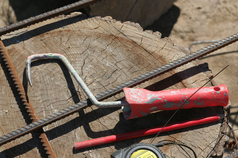

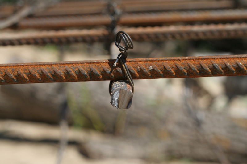

Может кому пригодиться: вязка арматуры.
Поскольку арматуру никогда не вязал, то решил поучиться у спецов - и не зря. Сам бы вряд ли догадался, как правильно вязать.
Итак: необходим крючок (см. фото 1) (в принципе, это достаточно большой и изогнутый крючок, но мне удобно, хотя в котловане вязать сложновато стало; лучше сделать более прямой или вообще прямой). Крючок проще всего сделать из ручки для валика, толщина крючка, ИМХО, должна быть около 3-5 мм, конец лучше немного заострить, а точнее сделать более тонким.

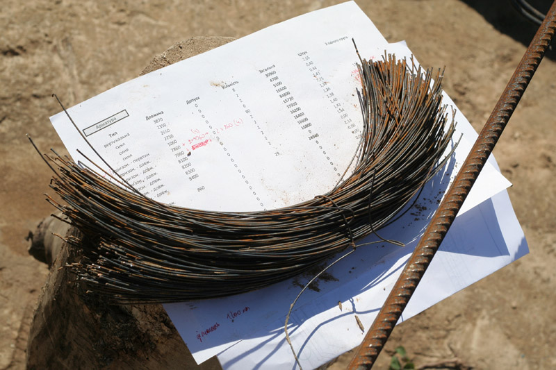

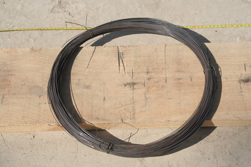

Дальше нужна вязальная проволока. Я брал 1,2 мм. Если Вы приобрели большую бухту, то необходимо "откусить" кольцо сантиметров 3-4 в диаметре; далее обвязать его в трех местах той же проволокой (потом она не распадется) (см. фото 2) и разрезать болгаркой - три реза = три секции одинаковой длинны (как значок Mercedes) (см. фото 3). После этого, полученные отрезки согнуть пополам.

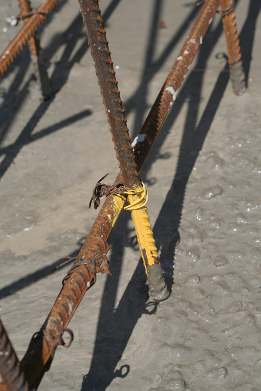

Теперь берем арматуру и начинаем вязать - полученной петлей из проволоки огибаем место вяза, в ушко продеваем крючок и загибаем на крючок концы проволоки, и заворачиваем их так, чтобы скрутка была из четырех проволок. Фотки процесса выложу завтра.
Результат на фото 4.
мож диаметр 30-40?, на фотке шире, чем доска.
Спасибо за уточнение.
3-4 см - это я писал о диаметре пучка проволоки, а диаметр самого кольца равен диаметру бухты (поэтому я о нем даже не написал).
PS: Сейчас стал уже делать по 5-7 см в диаметре.
ну лааадно, шо там диаметр, шо там;) Удачной стройки!

Там около 1,3 тонны.
