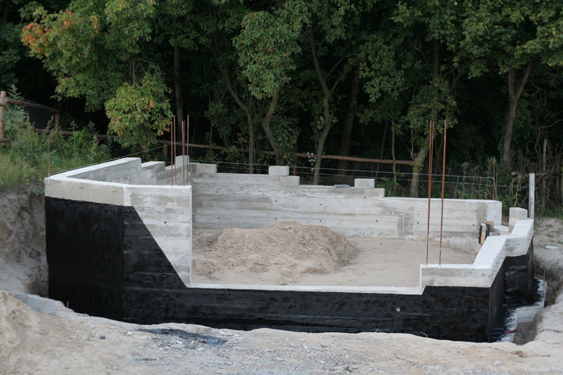

Понемногу начал гидроизолировать - нанес битум (50 кв.м сделал за полтора дня).
С понедельника буду наплавлять еврорубероид. Решил брать Фибребит 3,0 (нашел по 156 и 160 грн за 10 квадратов - может есть дешевле?).
Мое искреннее восхищение! Немалый труд вы проделали.
Спасибо!
А сколько еще впереди будет труда интересного:)

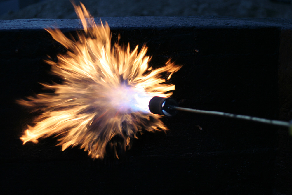

Завтра уже буду наплавлять Фибребит.
в одиночку? вообще это занятие для двоих..
Пока в одиночку... а там, если не пойдет, буду превлекать хорошего друга. А может отец поможет - поглядим завтра.
PS: Пока со всем, кроме бетона, справлялся в одиночку.
Сегодня закатали 30 квадратов гидроизоляции. Завтра надеюсь закончить и начать обратную засыпку.
PS: Помогал отец. Делать одному оказалось очень геморрно.

В связи с жарой и временным отсутствием помощи, гидроизоляцию не закончил - осталось каких-то 5 квадратов.
Но обратную засыпку уже местами начал.
