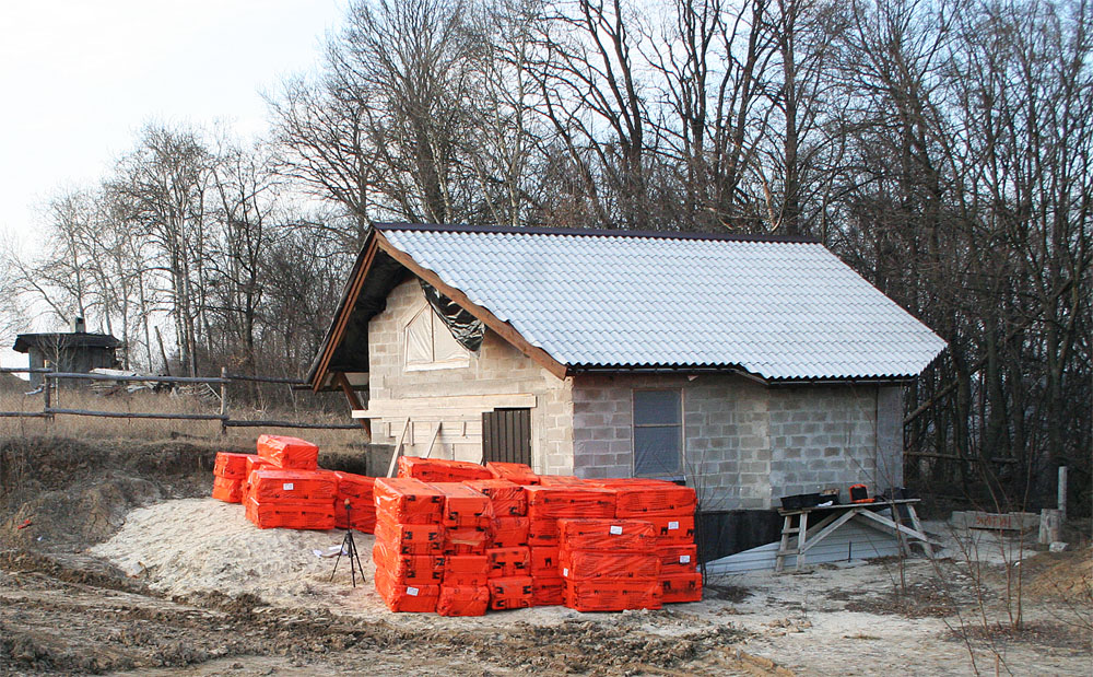

Укладываю шифер по вашему образцу. Прораб говорит "...так еще никто не далал..." есть небольшие сомнения. За год эксплуатации не появились ли трещины шифера во впадинах крепления? Может есть смысл под головку шурупа подложить резинку?
Спасибо за подробный расказ об укладке и отдельное спасибо за фотки.
После года эксплуатации - все ОК. Зиму отлично пережил, ветра и дожди тоже.
Считаю, что резиночек не нужно. Если очень хотите, то можете герметить каждую шляпку, но при достаточном прехлесте листов и этого не нужно.
Главное - оставлять зазор между шляпкой и листом (около 2 мм), а то может оторвать шляпки или поломать шифер.

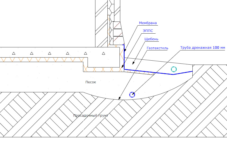

Выкладываю схему (это предварительный "грубый" вариант).
На данный момент идет "борьба" с конструкторами... есть у меня ощущение, что тяжело им новшества принимать...
Поэтому буду очень и очень благодарен за грамотные советы:beer:
По схеме: плита 200 мм с ребрами 400 мм (но в работе еще и вариант - плита без ребер 300 мм); ЭППС (возможно на горизонтальных участках будет пеностекло).
Что касается геотекстиля и дренажа: есть мысль уложить геотекстиль под песком, чтобы он отводил воду к дренажной трубе (если она там вообще хоть как-то появится...).
Касательно подсыпки: согласно шведских/финских/немецких/российских чертежей, она нужна и должна быть из непучинистого грунта, но вот один из конструкторов говорит, что на просадочных грунтах засыпка песком недопустима и можно использовать только тот же грунт (и уплотнять его). Что подскажут специалисты?

Начальное просадочое давление там наверное 1кг/см2 ?
А геология где-то есть?
Оптимально - копать подвал в таком случае.
Песок -подсыпать нежелательно, водичка по нему легко пойдет до нижнего просадочного слоя, замочит его и слой просядет.
Дренаж надо делать подальше от дома, хотя бы на 1 м, дальше чем на чертеже.
Если плитный фундамент с ребрами -вариантов там 2- с ребрами вверх и ребрами вниз. На каком остановились?
Геология есть и очень серьезная.
Я могу выложить либо переслать скан, если есть время просмотреть, что там и как.
У меня сейчас снят плодородный слой + где-то 80-100 см суглинка - я понижал участок.
Копать вглубь - это последний вариант, если никакой другой не пройдет.
По песку - Вы полностью подтвердили то, что мне говорили... Получается надо использовать тот же грунт и трамбовать его до нужной отметки?
По дренажу: на какую глубину закладывать трубы? А какая вода будет в него попадать?
По плите: ребра однозначно вниз, поскольку верх плиты - это пол первого этажа.

Дать телефончик конструктора, который только в прошлом году залил 4 такие плиты? ;)
Засыпьте вместо песка щебень и забейте на капилярный подсос, дренаж и мембрану в большинстве случаев. Но если грунт снизу пучинистый - рассматривали вариант перехватить воду на подходе? Я пока не все прочел и отвечаю только, чтоб подписаться на тему :)

А можно коротко рассказать о пироге, толщине плиты и размерах одного из домов (лучше самого тяжелого). Это если Вы в курсе.
Я вот думаю: а чем тут опасен капилярный подсос? Если плита снизу "зашита" ЭППС + пленка (еще думаю) будет, потом песок, а ниже можно еще и мембрану простелить (100% песок + мембрана будет существенно дешевле щебня).

Почему не подойдет. Подойдет.
Суглинок на вид такой тверденький - как кирпич.
Главное, чтобы вдичка в него не попадала.
На просадочных грунтах много строят.
В городе опасность больше - прорвало водопровод в подвале, потекла техногенненькая водичка
пока узнали, с ЖЕКа приехали - замочило фундамент - дом и просел.
В частном домостроении -как бы шансов меньше, что грунт замокнет, тут мероприятия предусматриватб надо, отмосточку, дренажи.
Главное - не допустить замачивания.
Вверх - тоже неплохо.
Чтобы грунт не трамбовать, можно поступить хитрее.
Как вариант -выполнить комбинированную плиту. Это получается типа "коробочка".
Пустотелая плита, а в нее засыпать грунт.
Очень жесткая конструкция.
Такая плита работает за счет геометрии и своей высоты.
