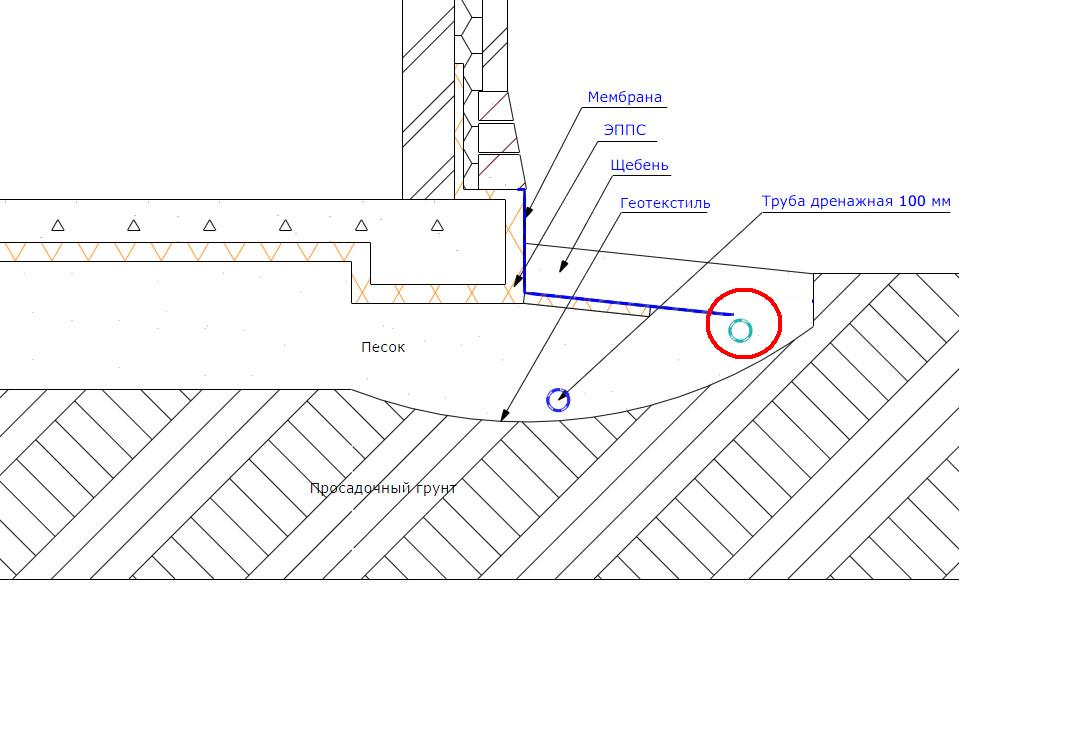

Выкладываю схему (это предварительный "грубый" вариант).
По своей части только откорректировал расположение дренажной трубы относительно мембраны.

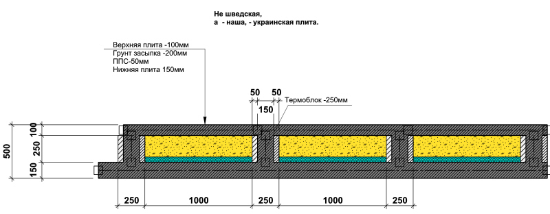

Чтобы грунт не трамбовать, можно поступить хитрее.
Как вариант -выполнить комбинированную плиту. Это получается типа "коробочка".
Пустотелая плита, а в нее засыпать грунт.
Очень жесткая конструкция.
Такая плита работает за счет геометрии и своей высоты.

С песком - на все 100% согласен, но мне пока и Александр Пряха, и еще один конструктор (одноклассник) говорят, что песком нельзя... поскольку он отфильтрует воду и грунт под ним намокнет... и просядет.
Поэтому пришла в голову идея: простелить мембрану (а может и просто геотекстиль + сделать уклон грунта, на который буду насыпать песок) и уже на нее песок. Таким образом, вся влага (если она туда попадет) дойдет до мембраны и попадет потом в дренаж.
Мне еще говорят, что и дренаж для просадочных грунтов - это плохая идея...

.....говорят, что песком нельзя... поскольку он отфильтрует воду и грунт под ним намокнет... и просядет.......

Попробуйте в дождливую погоду выкопать ямку на своих грунтах - на 30-40 см грунт будет сухой.
Всё-таки, имхо, гораздо важнее правильно организованный поверхностный водоотвод...
Это обязательно.
Кроме того, трубы постараюсь проложить в футлярах (если уважаемые специалисты подтвердят, что это разумное решение).
И все же мучит меня вопрос, касающийся песка и воды: откуда будет попадать в песок вода? А если ее "увести", то можно и песок использовать? Вопрос задаю в связи с тем, что выровнять суглинок и добиться ровной поверхности, ИМХО, будет очень непросто... а вот песок - запросто.
Вот вариантное решение плиты о которой я говорил.

И еще вопрос по УП (укрплите:D): ребра, соединяющие верхнюю и нижнюю плиты идут сеткой с ячейкой 1м? Или это может изменяться и/или ребра нужны там, где колоны, дымоходы, камин и т.п.?
Вопрос (не только к Александру) по УП - получится ли сделать ее УУП (украинской утепленной плитой:D)?
Объем бетона УП получается около 38,3 куб.м + грунт либо песок где-то 11,7 куб.м (общий объем 50 кубов); а в первоначальном варианте с ребрами было 37,25 куб.м бетона; а при сплошной плите в 300 мм - 39,5 куб.м бетона.
Получается огромный и шикарный теплоаккумулятор, учитывая, что он будет полностью "окутан" ЭППС. Или не получается:)?

Тут нужно понимать сколько там будет воды.
Скорее всего что нисколько. Выполните отмосточку, ливневую каналью для приема дождевой воды, ту да же талый снег принимается.
К тому же - просадка лессового суглика, возможна когда он замокнет. И ни как не раньше этого события.
И вот если ваш этот толстый пласт промокнет, тогда и возникнет просадка.
Вы даже представьте себе такой вариант, что вы его сами хотите замочить, чтобы он просел. Набурили там тонких скважин, позаливали туда шлангом водичку. Но полностью пласт не промокнет. Проведите эксперимент,
выкопайте яму, налейте туда воды и посмотрите с какой интенсивность она будет уходить в суглинок.

2мм - не так много, к тому же он уже просел сверху.
Я бы не изолировал суглинок от песка..
Смысла нет. Мембрана не требуется.
Подсыпайте песком, потрамбуйте слоями, потом сверху суглинок можно, пленочку можно, и потом бетон фунд. плиты.
Хотя можно все и песком засыпать.

Получается, что самый удобный вариант - это делать сплошную плиту 300 мм. При этом вариант УП получается намного жестче: есть ли смысл устройства УП в моем случае?
Сделаю сегодня новый вариант пирога и выложу.
Удобнее для кого? Для строителей - может и удобнее.
Быстрее выполнят работу. Ну вы ж никуда, я так понял - не торопитесь.
Если сами делать будете - есть смысл повозится, а бетон можно и на месте готовить (например для стен-ребер).
У меня тоже такой объем по бетонированию фундамента был, со стенами - справились за месяц.
По расходу материалов -бетон, арм-ра расход практически одинаковый.
у фунд. плиты "УПА" -(хорошее кстати название)
- жесткость выше в разы, если сравнивать со сплошной плитой - толщ.300мм.
При высоте 500мм (1 ряд термоблоков) - в 2,7 раза,
при высоте 750мм (два ряда термоблоков) - в 6,25 раза.
Соответсвенно и деформации плоскости плиты уменьшаются.
К тому же на забываем про теплоаккумулятор
и про то что под подошвой дома нет ни пенопласта ни экструдера,
у него тоже осадка может быть ха время эксплуатации.
Все сети там можно внутри плиты проложить (ОВ, ВК)

у фунд. плиты "УПА" -(хорошее кстати название) - жесткость выше в разы, если сравнивать со сплошной плитой - толщ.300мм.
При высоте 500мм (1 ряд термоблоков) - в 2,7 раза, при высоте 750мм (два ряда термоблоков) - в 6,25 раза.
К тому же на забываем про теплоаккумулятор и про то что под подошвой дома нет ни пенопласта ни экструдера, у него тоже осадка может быть ха время эксплуатации.

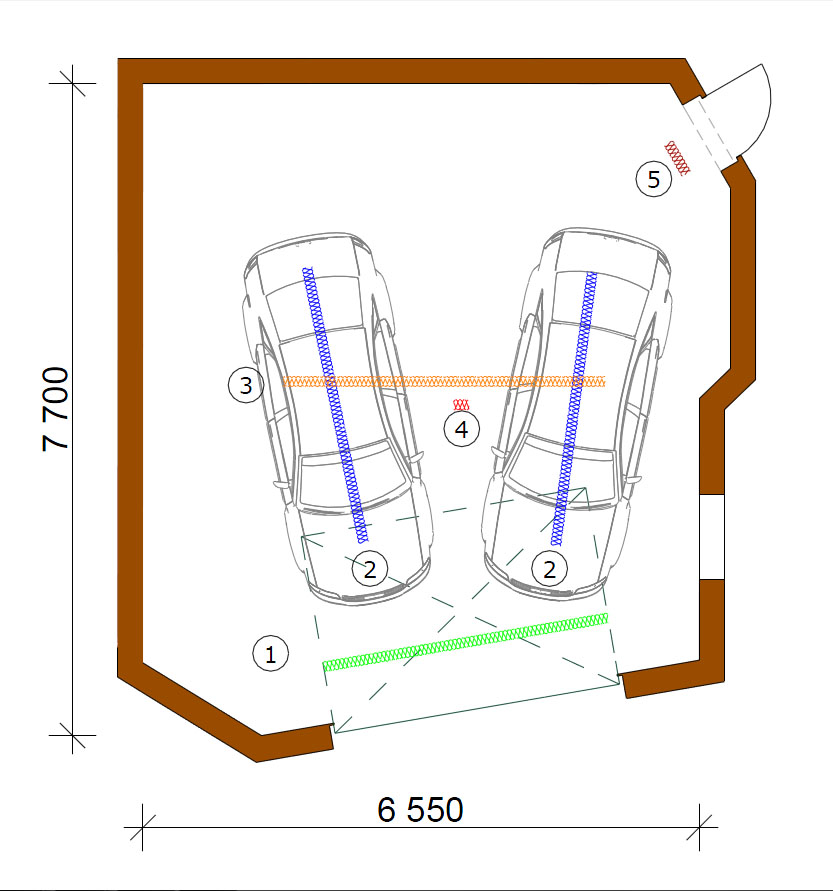

Пока фундамент обмозговывается заканчиваю гараж.
И вот озадачился отводом воды /грязи/ из гаража, которая будет, в частности, зимой.
Есть несколько вариантов + вариант вообще не делать:)
Какой посоветуете?
Там, где дверь (возле №5), уже заложена и выведена наружу канализационная труба.
......озадачился отводом воды /грязи/ из гаража, которая будет, в частности, зимой........
В любом случае, не делать наклон в сторону ворот - проблемы известны :D
......+ вариант вообще не делать:).......
Пользование гаражом (холодным) этой зимой и меня склоняет к этой мысли.
Хотя приямок сделан, но к трубе не подключён (не выбита в пластиковом приямке перегородочка).... Прямоугольник по центру:
Хотя приямок сделан, но к трубе не подключён (не выбита в пластиковом приямке перегородочка).... Прямоугольник по центру:...
Если сделаю ровно (учитывая, что будет виброрейка, а потом вертолет) и слив по центру (№4) - будет ли "удобно" (ведь при ровном поле будут лужи да и стекать само вряд ли будет в этот слив)?
И главный вопрос: думаю купить дождеприемник пластиковый с чугунной решеткой (200х200 мм), но вот боюсь, что не переживет пластик наезда колеса автомобиля или ошибаюсь? Может сделать саму "коробочку" из бетона и сверху чугунную (либо стальную решетку из квадрата 10-го) решетку?
.....дождеприемник пластиковый с чугунной решеткой (200х200 мм)....
У меня именно такой - только решётка тоже пластиковая.
Расположен по центру автомобиля, и наклоны надо делать туда же - чтобы луж не было.
А наехать на него автомобилем пробовали? Выдерживает?
А как правильно сделать уклоны, если будет и вибрироваться, и вертолетится?
.....наехать на него.....
..... и вертолетится?
Мне сложно "наехать" - он посередине маленького гаража :)
Способ "Вертолёт" не предполагает разуклонки, насколько я знаю.... Не уверен...
