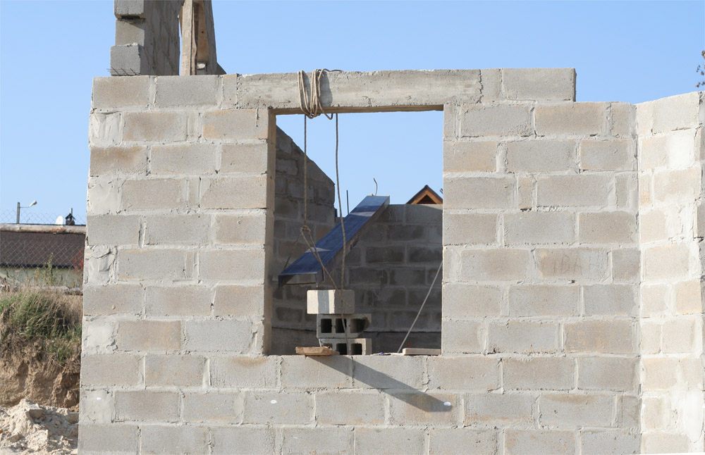

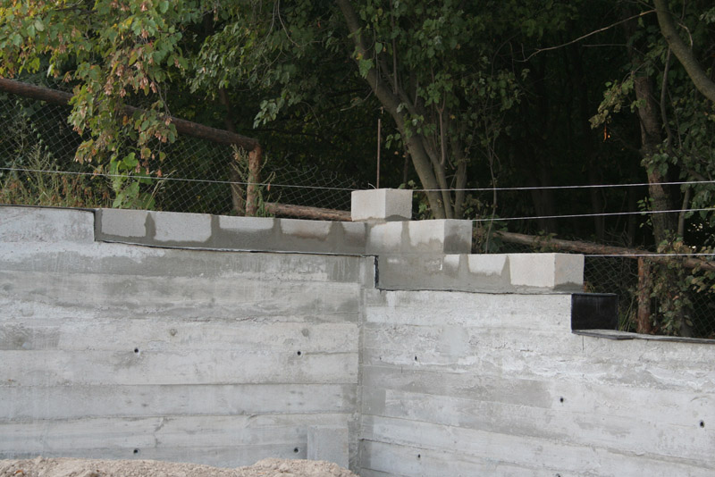

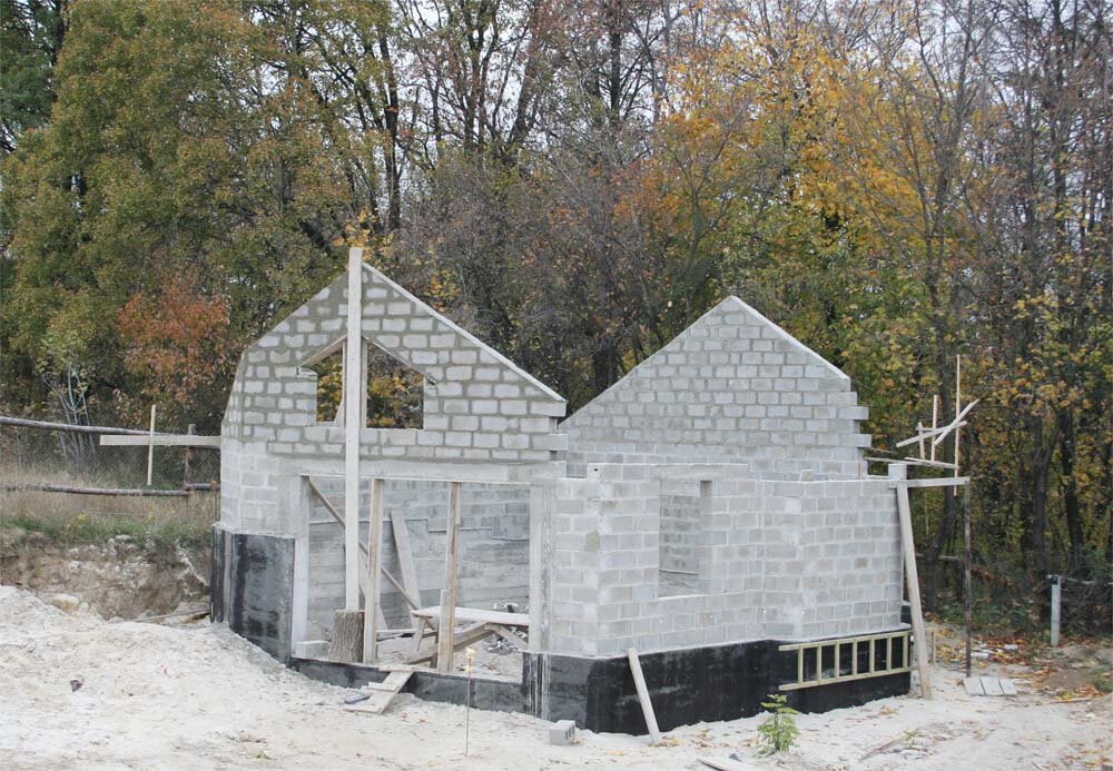

Отвлекся от стройки, но не забросил.
Вот и кладка подросла, и балка залита.
На след. неделе надеюсь кладка будет закончена; продолжу засыпку фундамента и еще всякие мелочи закончу.

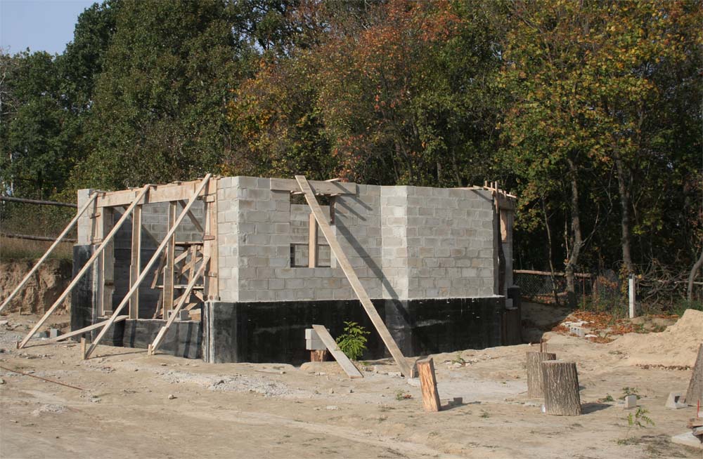

В пятницу была закончена кладка фронтонов:beer:.
Теперь только залить немного бетона, сделать треугольную перемычку, а потом крепить мауэрлат да ставить стропила.
Перекрываю гонтом - думаю недельки за две-три завершить кровлю (укладку гонта буду изучать на практике на след. неделе:)).

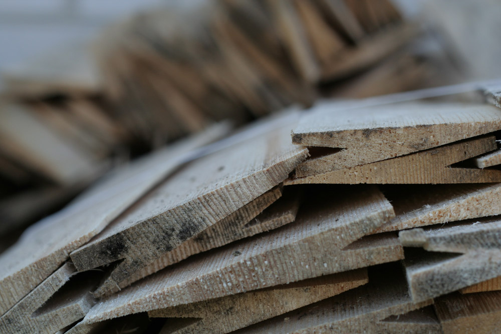

та погуглила уже, кроме общих фраз и невразумительніх картинок ничего не нашла, интересна схема укладки, долговечность, срок службі, расход, цена, особенности. Почему ві для себя гонт вібрали? Я такие кріши только в Кижах видела
По схеме - выложу фотки, когда начнется укладка и я буду изучать сей процесс. Если коротко, то он укладывается как черепица, но с большим нахлестом одной планки на другую (порядка 30 см), а между собой планки крепятся путем вбивания узкого края одной планки в паз другой. Крепится медными гвоздями, но это в идеале и для миллионеров ; иначе либо оцинкованными гвоздями, либо саморезами (как ведут себя последние будем завтра проверять).
До укладки можно не обрабатывать (имеющийся обработан ХМББ). А через год после укладки обрабатывается сырой нефтью.
Расход: около 60 планок на квадрат.
Стоимость нашего гонта - 2 грн/планка. Можно покупать и в Сибири из лиственницы, а также из различных экзотических пород дерева.
Изготавливается путем раскалывания деревянных колодок вдоль волокон.
Стоять может и 100 лет.
Особенности: очень легкая кровля, экологичная и приятная моему глазу:)

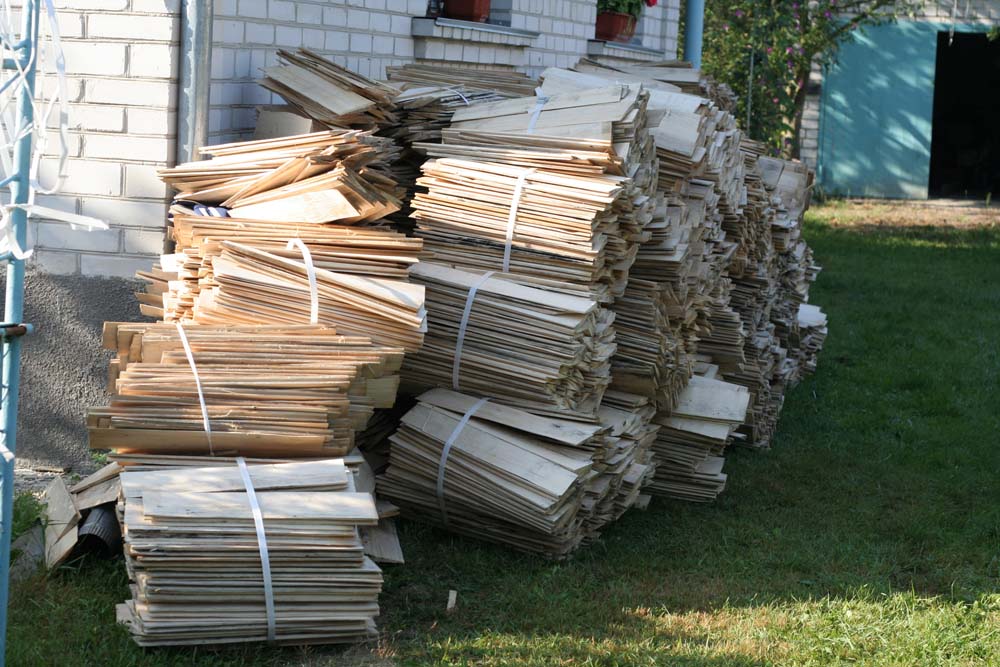

Сегодня гонт завез - начну его "готовить" для укладки на крышу.
