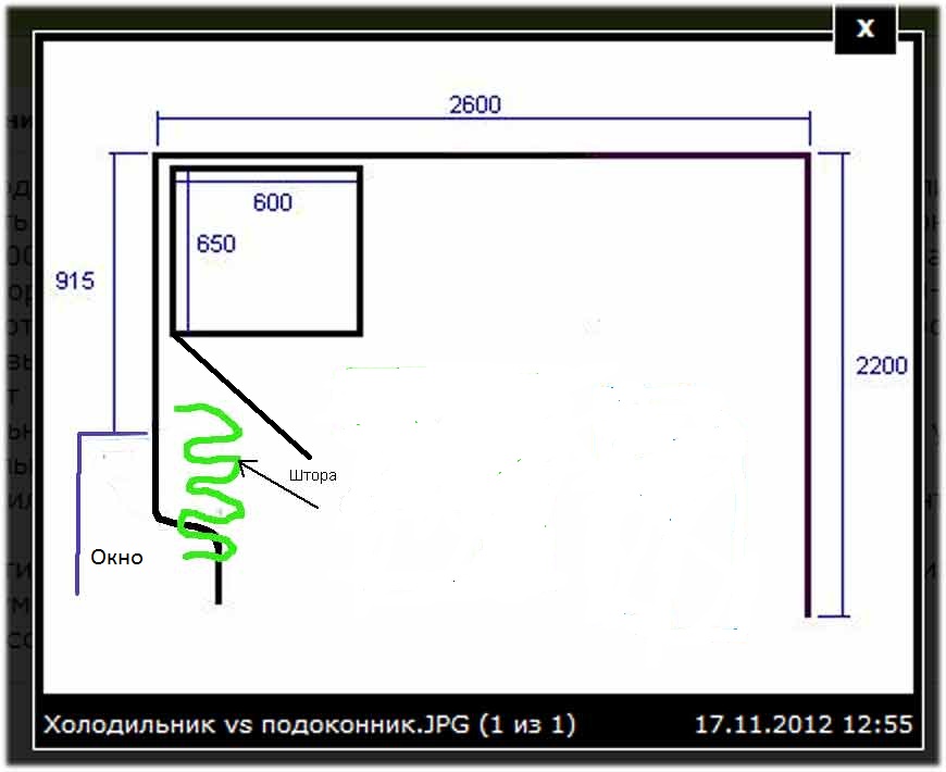

Прошу помощи форумчан.

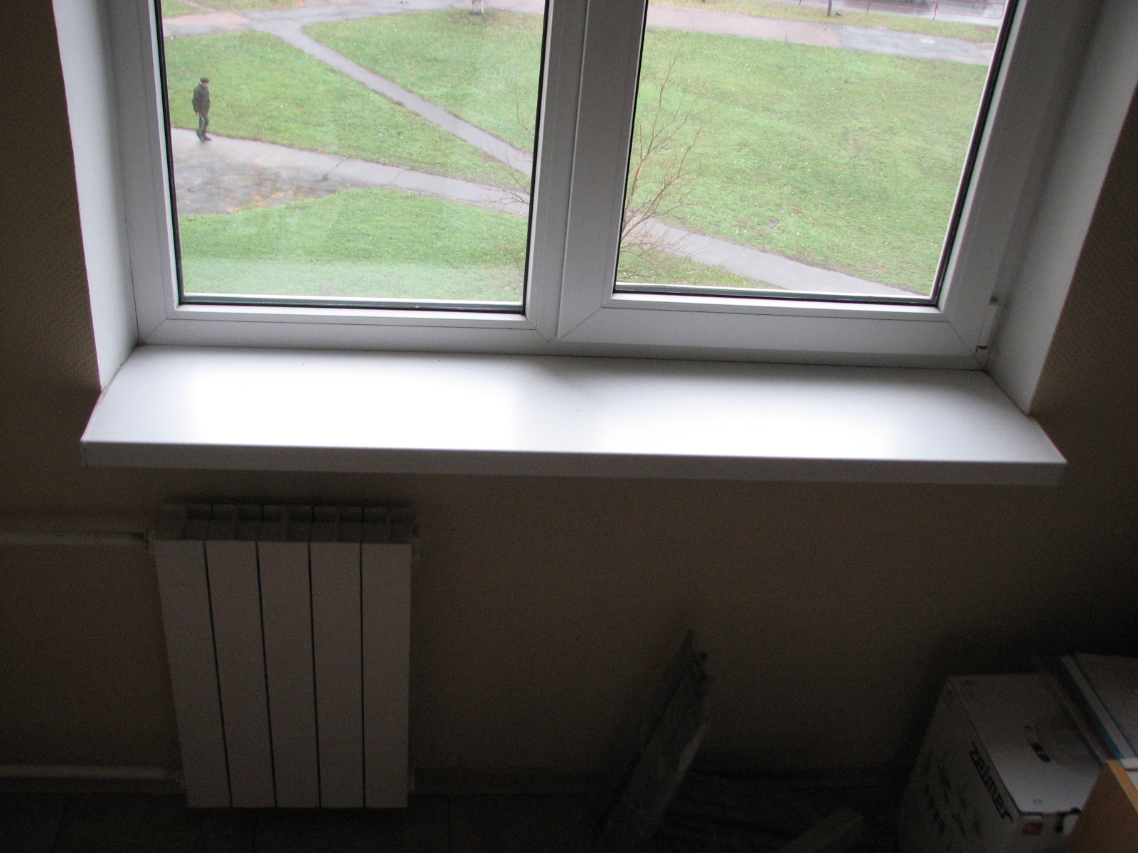

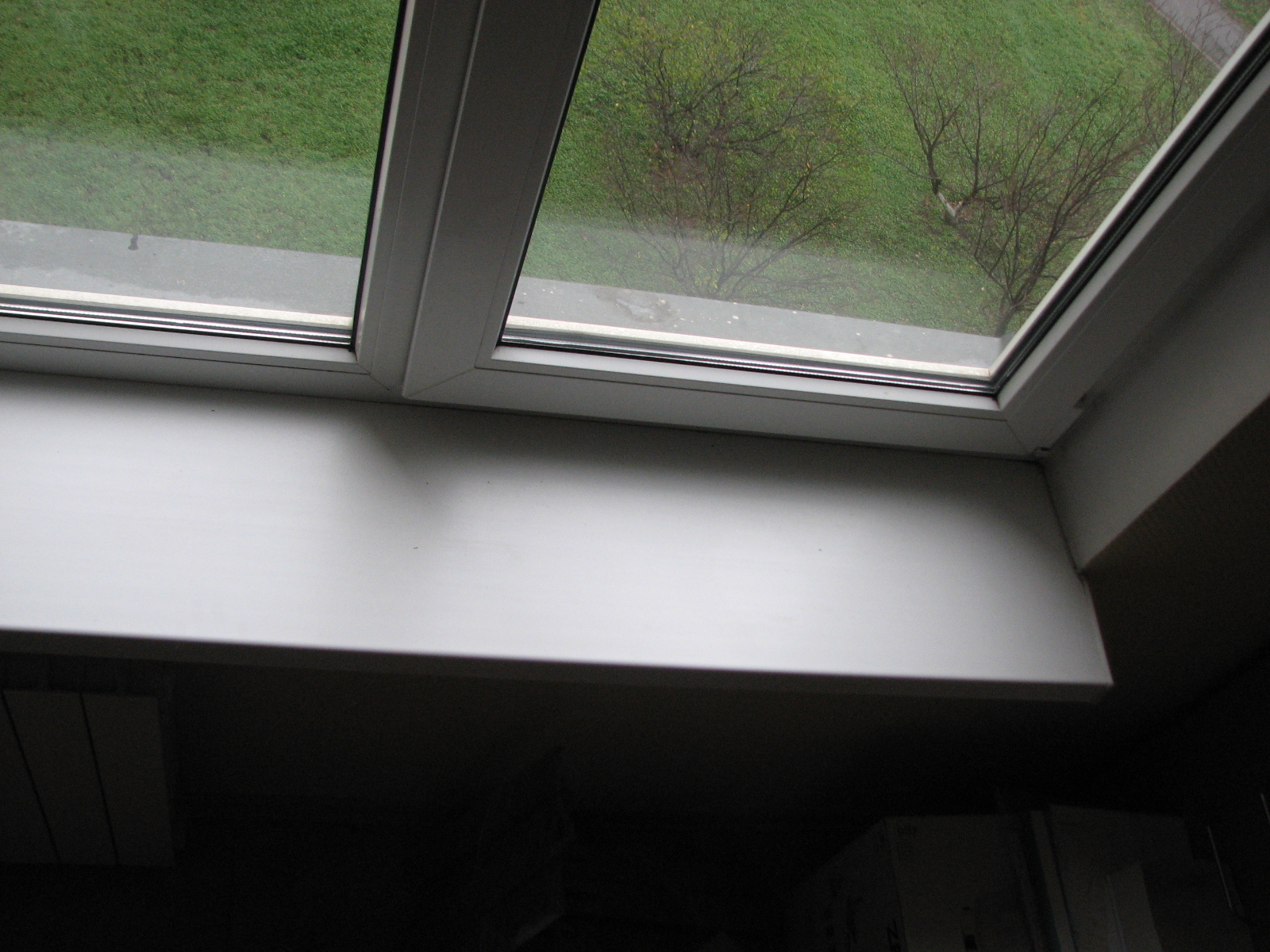

Справа от окна (см. файлы) планируется поставить холодильник с отступом от стены с окном на 4-5 см, дверца которого будет открываться на стену с окном и упираться в подоконник, выступающий на 13 см , что не позволит открыть дверцу на 90 градусов и высунуть полки морозильника. Как выйти из этой ситуации:
1. Заменить весь подоконник на более короткий. (Минусы: непокрытая батарея, переделка откосов, паршивый дизайн).

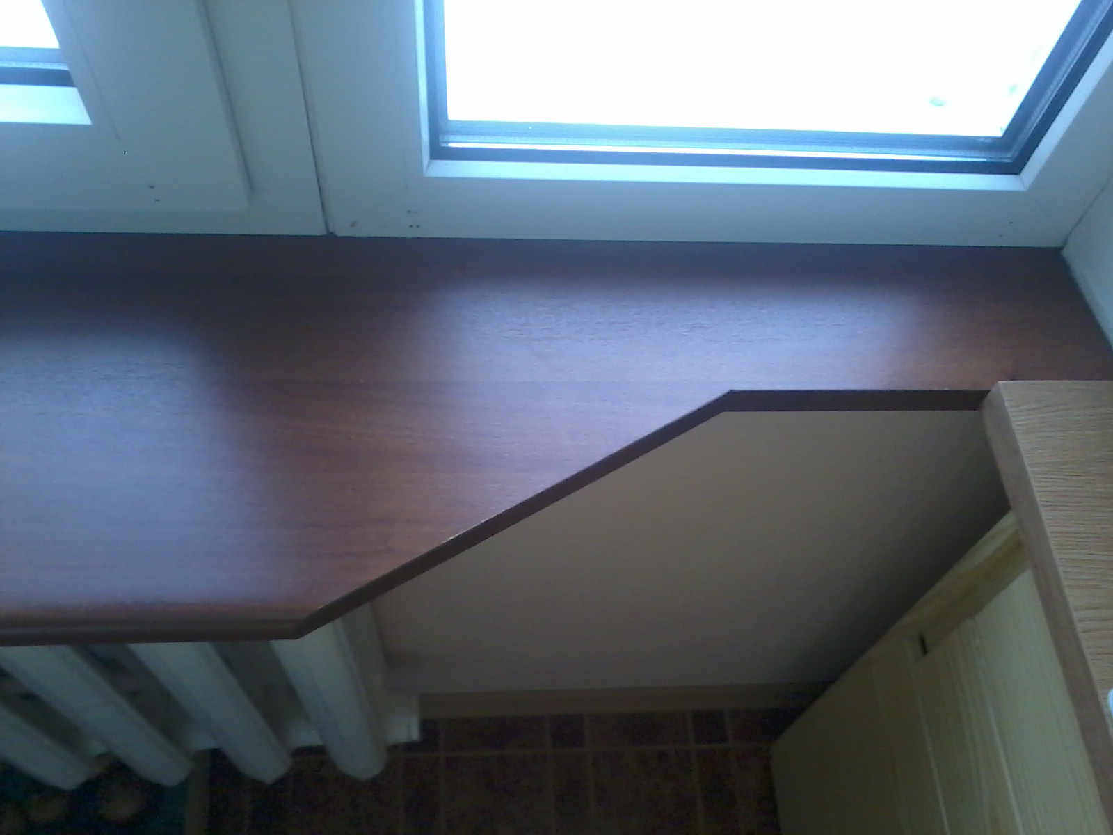

2. Срезать правую часть подоконника на 30 см (этого будет достаточно), сделав его двухуровневым и заторцевать срез каким-то декором. (Минусы: сомнительная реальность выполнения на приемлемом уровне, паршивый дизайн).
А батарея от стены на каком расстоянии? Как бы и ее не пришлось подрезать :) (вот если бы батарея была в нише).

Выступает вперёд на приблизительно на 11 см. От батареи до открытой дверцы холодильника будет порядка 65 см: как раз на тумбочку высотой с подоконник для микроволновки, мультиварки и пр.

Тогда холодильник надо отодвинуть от стены на 12-13 см, что в "малолитражке" недопустимо; да и дизайн кухни полетит.

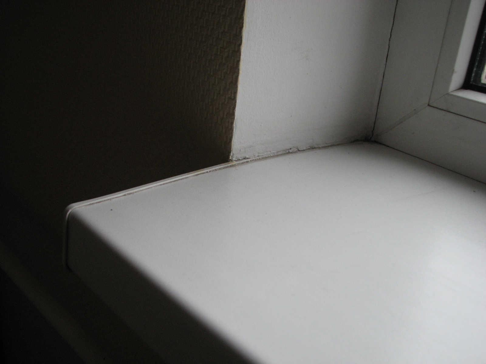

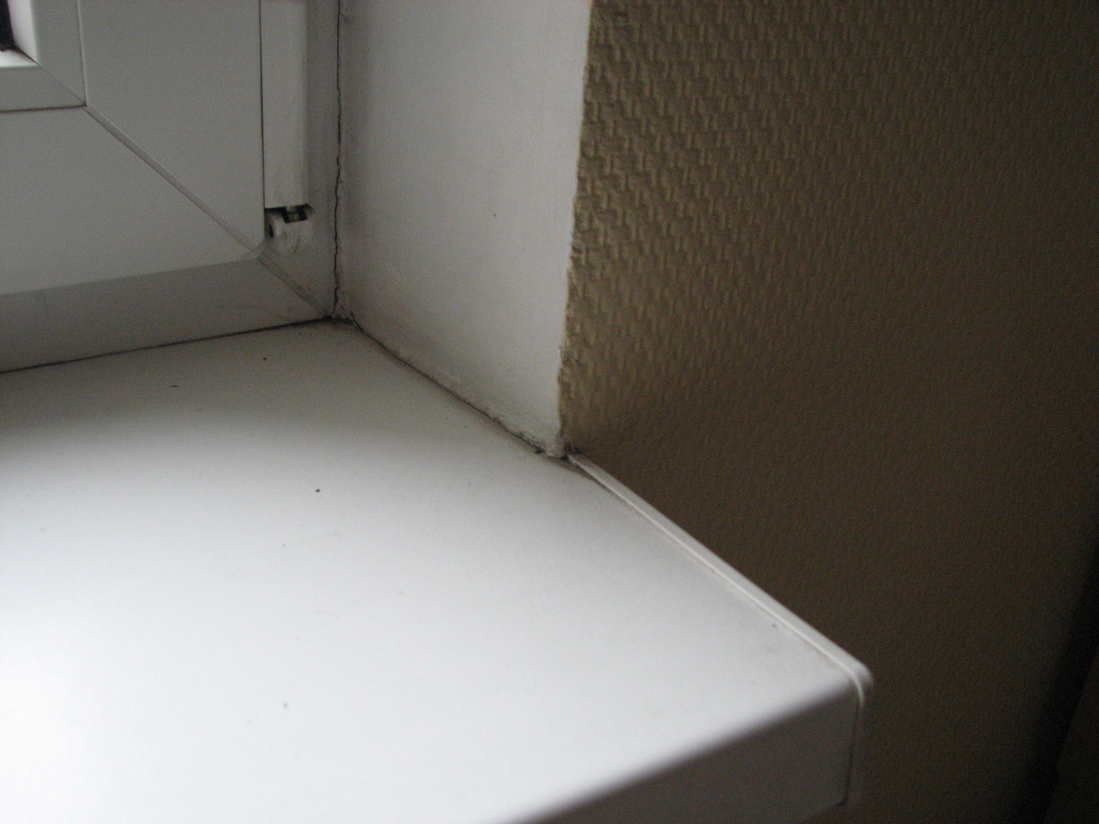

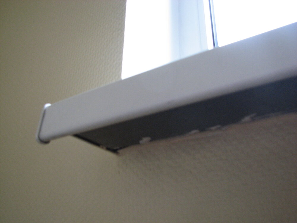

Подрезание подоконника (угол) испортит и вид подоконника, плюс к этому торцевая заглушка держаться не будет.

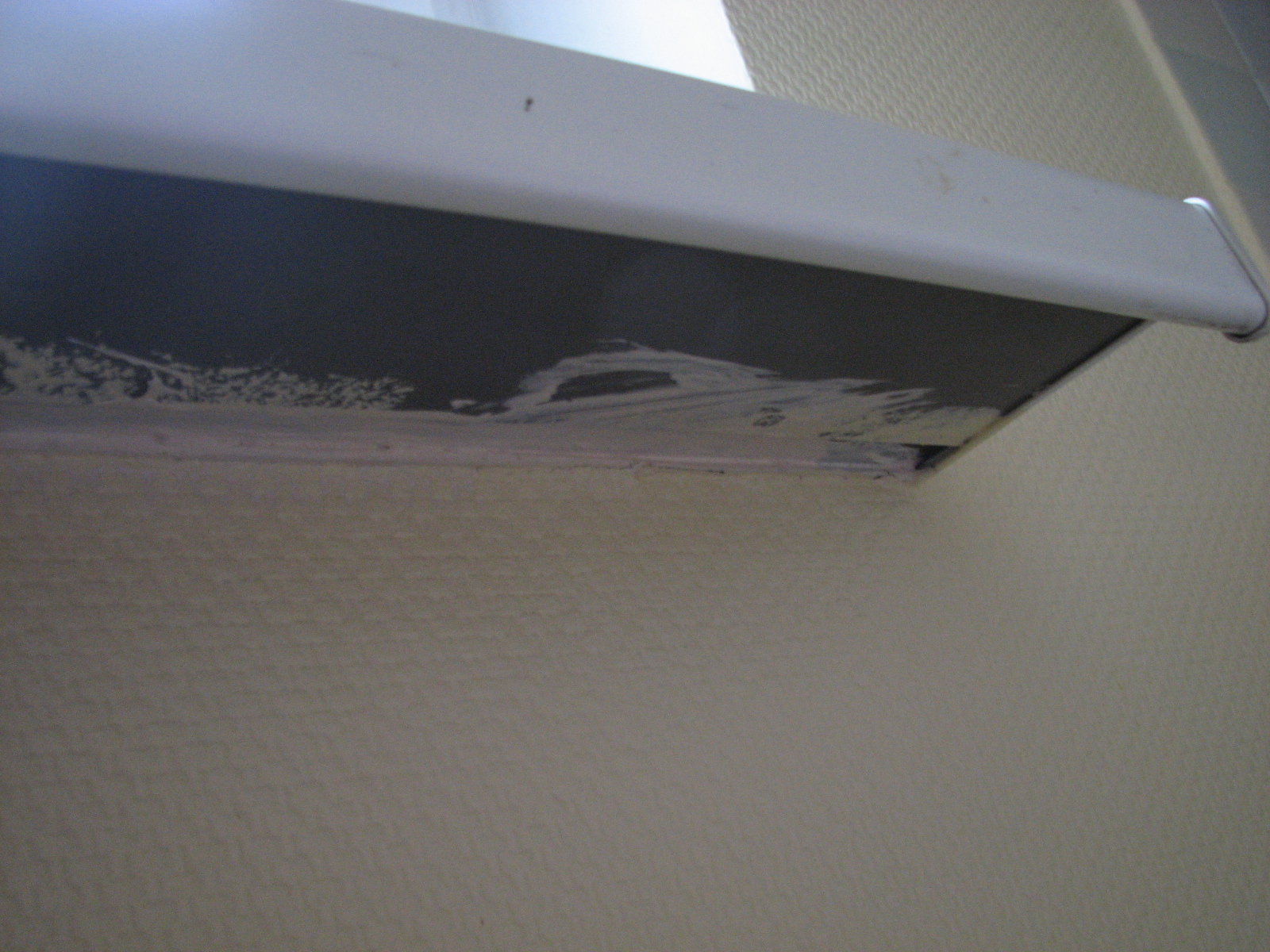

Это правило всегда существовало и это для того, что бы горячий воздух грел не батарею, а попадал непосредственно на стекло, что бы избежать запотевания. Собственно по этому Вам и советуют врезать решетки в подоконник. К холодильнику это не имеет никакого отношения.

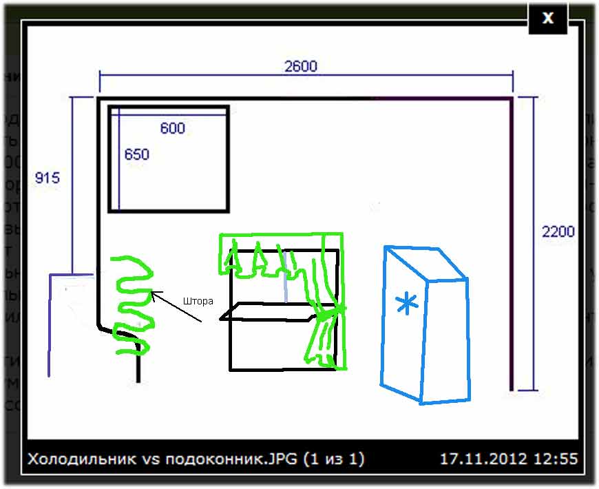

Пока отвечала, тут уже и план предоставили.

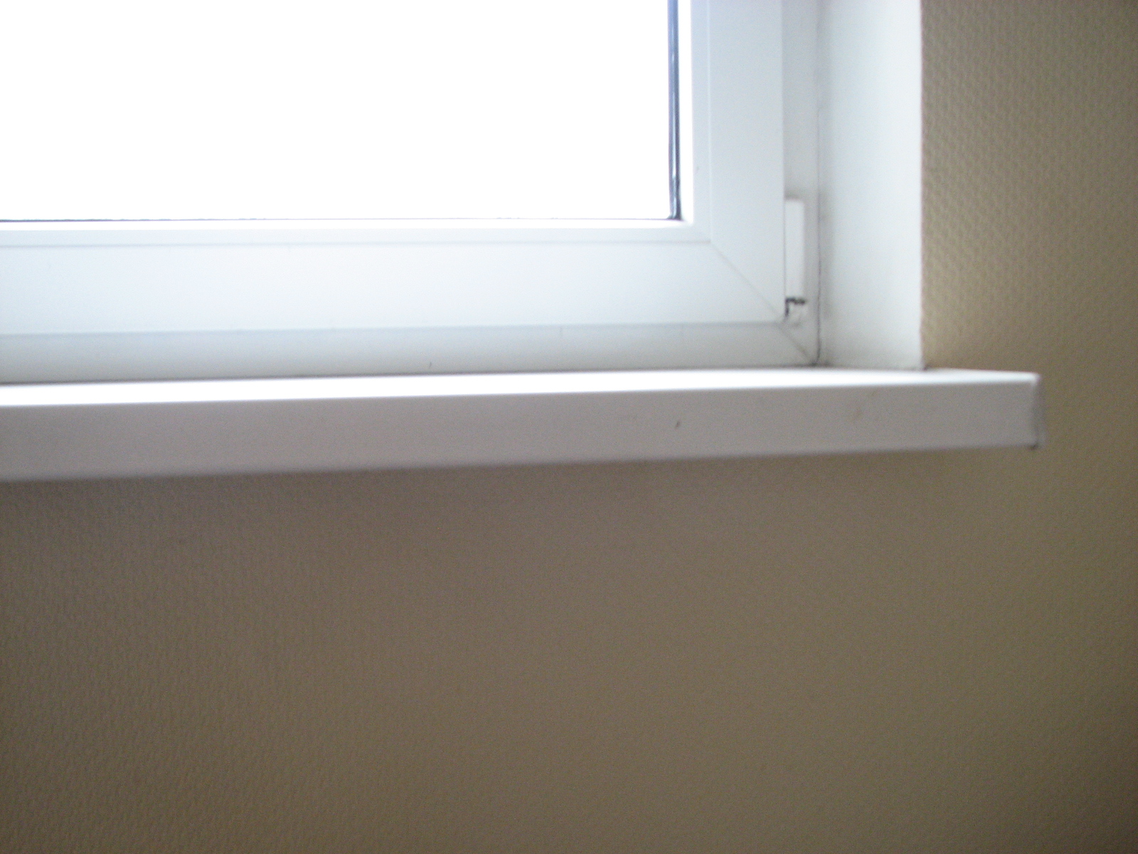

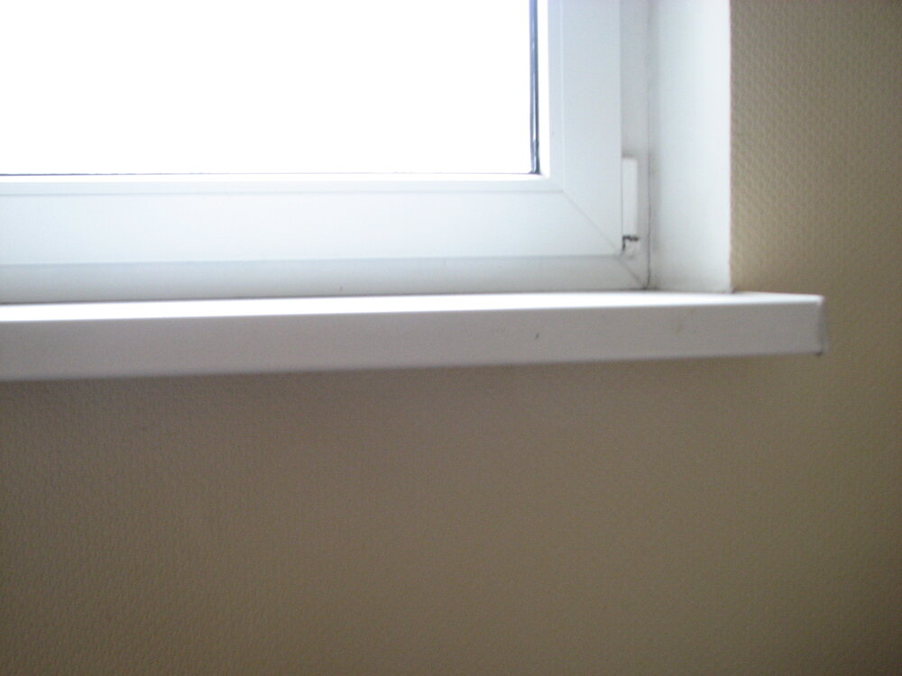

Подоконник на фото- верзалит, а у Вас пластиковый, на сколько я увидела, так что так красивенько не получится...
Добавлено через 3 минуты
Меняйте подоконник на Werzalit, и используйте его, как дополнительную поверхность. Украинский пластиковый подоконник для кухни - очень неудачное решение!

Схема в приложении: холодильник с левой дверцей. Перевешивать не хочу, так как открывать на себя под самой стенкой с подоконником и шторой - последнее дело.
А если повернуть холодильник против часовой стрелки и перевешать петли?
Если нет, тогда, конечно самый безболезненный вариант- подрезать подоконник. Но лучше все-таки поменять на Werzalit, и заторцевать так, как на фото. И красивее, и практичнее.
Повернуть нельзя - справа столешница. Будем думать.
