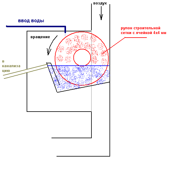

Влажность понизилась до 25%. Увлажнитель на максимальных оборотах может поднять только до 40%.
Срочно нужна здоровая критика канального увлажнителя.
Хочу собрать такой как здесь (ссылка устарела)
но не за 7500 евро а за 1000 грн.
Имею вертикальный канал 400х100 мм, воздух направлен вниз.
поставить могу только в этой точке, так как сразу над увлажнителем находиться канальный радиатор, а под увлажнителем воздуховод уходит под пол.
Т.е., для самотёка воды в канализацию нужно место выше уровня пола, но ниже канального радиатора (иначе вода замёрзнет).
Вскрываю воздуховод по стороне 400 мм и пристраиваю к нему ящик с барабаном из монтажной строительной сетки диаметром 300 мм. Барабан вращается в ванночке с водой. Водопроводная неподготовленная вода непрерывно поступает в ванночку и через сифон-отстойник вытекает в канализацию. Расход воды 5л в час (если удастся настроить такую маленькую струйку), испарять надеюсь 1 литр в час.
Барабан вращается медленно 1.5 об/мин.
Серой линией показан воздуховод до вскрытия.
Пропорции соблюдены.
Надеюсь, что воздух пройдёт сквозь мокрую сетку, обогнёт ванночку и вернётся в воздуховод.
Ящик сделаю из оргстекла, для визуального контроля процессов. Кстати, это не опасно с точки зрения экологии?

Воздух в любом случае пройдет сквозь сетку, другого пути нету, давление скорее всего потеряете(но это решается подбором вентилятора), а вот насчет тонкой струи терзают меня сомнения. Мож лучше(дороже правда получится) рециркуляцию на самом бюджетном насосе типа китайских для игрушечного фонтана?...ну и тогда поплавковый клапан. И воду сэкономите и точно распылите и точно не заморозите...правда электроэнергия 16-23 Вт*ч у китайцев этих если точно помню. Я бы еще каркас сделал в 5-6 слоев сетки, а то у вас не понятно сколько(если сплошной то точно не продуете его) и последнй слой самый маленький из какой то ткани синтетической типа шифон или как его. С распылителем мож еще и получите отрицательные аэроионы, как у модели с микроводопадом Чижевского.:D
Или без насоса и струи, а просто поплавковый клапан и увеличение вращения сетки .
Насчет экологии не понятно. Вроде нет материалов вредных для здоровья.
Тут секрет не в насосе, а в проточной воде. Она просто будет смывать повышенную концентрацию солей (после испарения) с барабана. А если сделать рециркуляцию (хоть она и не нужна, т.к. барабан смачивается вращением, а не притоком свежей воды), то на сетке будут откладываться соли кальция.
Распылитель не годиться, если в воздуховод попадёт аэрозоль из неподготовленной воды, то я получу соли кальция на всю квартиру.
Тут, как ни когда, важен испарительный процесс с поверхности.
Почему не продую? Сетка довольно крупная. Я в супермаркете дул ртом в рулон, но там не понятно, то ли насквозь воздух пошёл, то ли в соседнюю ячейку выскочил.
Планирую барабан 300 мм в диаметре, но внутри 100 мм пустоты. Так что толщина слоя 100 мм получается. Продуть надо два слоя, но первый слой будет "мокрый", а второй уже должен быть посуше.
а почему не хотите как в стандартных "мойках воздуха" сделать не барабан а диски, зачем придумывать велосипед?
на счет солей яб не беспокоился - это вопрос только периодичности обслуживания (а оно обязательно: рано или поздно соли накопятся + грязь насобирается) в комнате они "появляются" только когда вода совсем высыхает:)

Где ж я диски возьму? А сетка продаётся в любом строительном супермаркете, да и площадь поверхности у сетки в десятки раз больше.
Если Вы пользовались мойками воздуха, то подскажите расход воды и сроки обслуживания барабана.
Те данные, которые есть у меня - 50% влажности в невентилируемом помещении - мне никак не подходят. Такое устройство просто не справиться со своей задачей.
А соль, пыль и грязь там образовываться не должны, т.к. вода проточная и всё это будет вымываться.
Сетку тогда из нержавейки возьмите.
На счет распыления, то затем ставится каплеуловитель - ряд пластин (пластик или сталь, есть готовые) после секции увлажнения.
Не забудьте, что после увлажнения упадет температура воздуха.
Удачи в Ваших начинаниях!
Ну тогда уж разжуйте, Алексей, для чего увлажнителю нужна теплопередача, а то я стою у компьютера и развожу руками. Не хватает моих знаний в области физики.
Под термином строительная сетка, как материал увлажнителя, Вы что имели ввиду? Если металл, то коррозия будет по краям сетки даже оцинкованной, что не хорошо.
Как вариант, подумайте пустить поток воздуха по оси вращения барабана, а вместо сетки использовать трубки.
Пластиковые (наверное) сетки для штукатурки. У них ячейка бывает 2х2мм или 4х4 мм или 5х5 мм.
