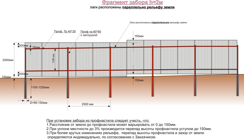

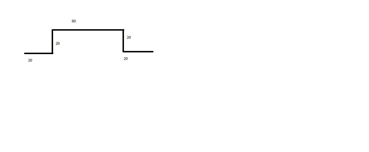

вам нужна профильная труба,я могу предложить шляпный профиль оцинкованнный1.2мм 23.55 за 1м.п,картинку добавлю,профнастил самый дешевый 0.3 мм(крашенный) будет стоить 65грн под ваш объем.Но лучше ставить 0.4мм или 0.45мм.Цена на 0.4мм цинк-91.25грн,0.45мм-98,54 производитель Модуль-Украина.Крашенный 0.4мм-101.67грн,(Китай)0.45мм-114грн(Китай),119грн (Модуль Украина)
Не совсем понял как выглядит шляпный профиль и для чего он нужен.
Профнастил нужен будет самый бюджетный - это тыловая часть участка.
вам от столба к столбу надо приварить квадратную трубу,на высоту 2500мм нужно думаю 3 в ряд.Они будут из черного металла их надо как минимум погрунтовать и может покрасить если есть желание+приварить к столбикам.Шляпный профиль крепится шурупами по металлу или заклепками к трубам-столбам и грунтовать не надо т.к.он оцинкованный.
Самый бюджетный цинк 0,26мм общ.960мм/раб.930мм-64грн за 1м2

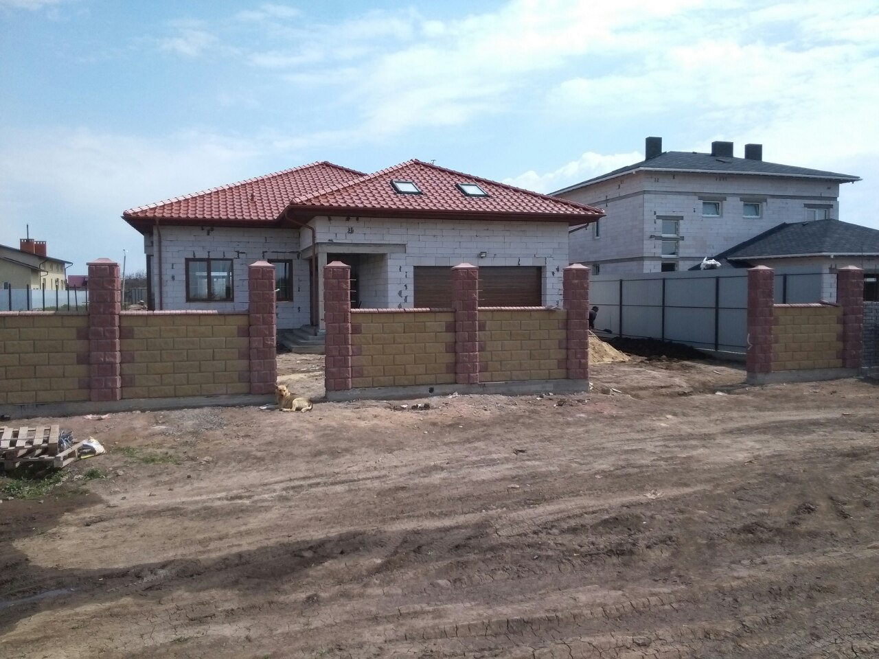

Добрый день.

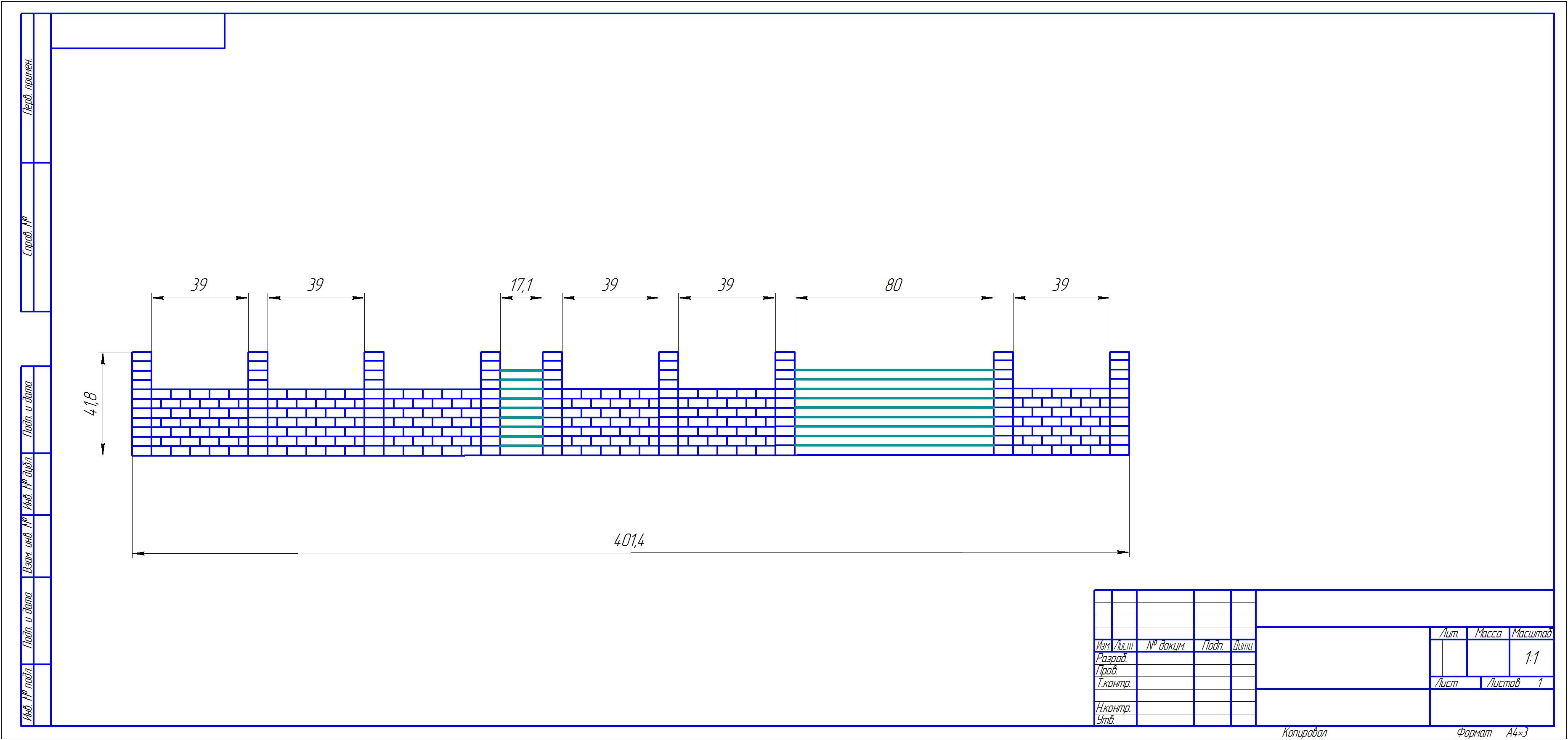

Ставлю фасадный забор, комбинированный из камня и еще чего то (пока еще не придумал чего
вот чертеж забора и то что получается.
Может что нибудь посоветуете?
Хотел вставить металлический штакетник, или деревянные щиты. Штакетник кажется долговечнее.

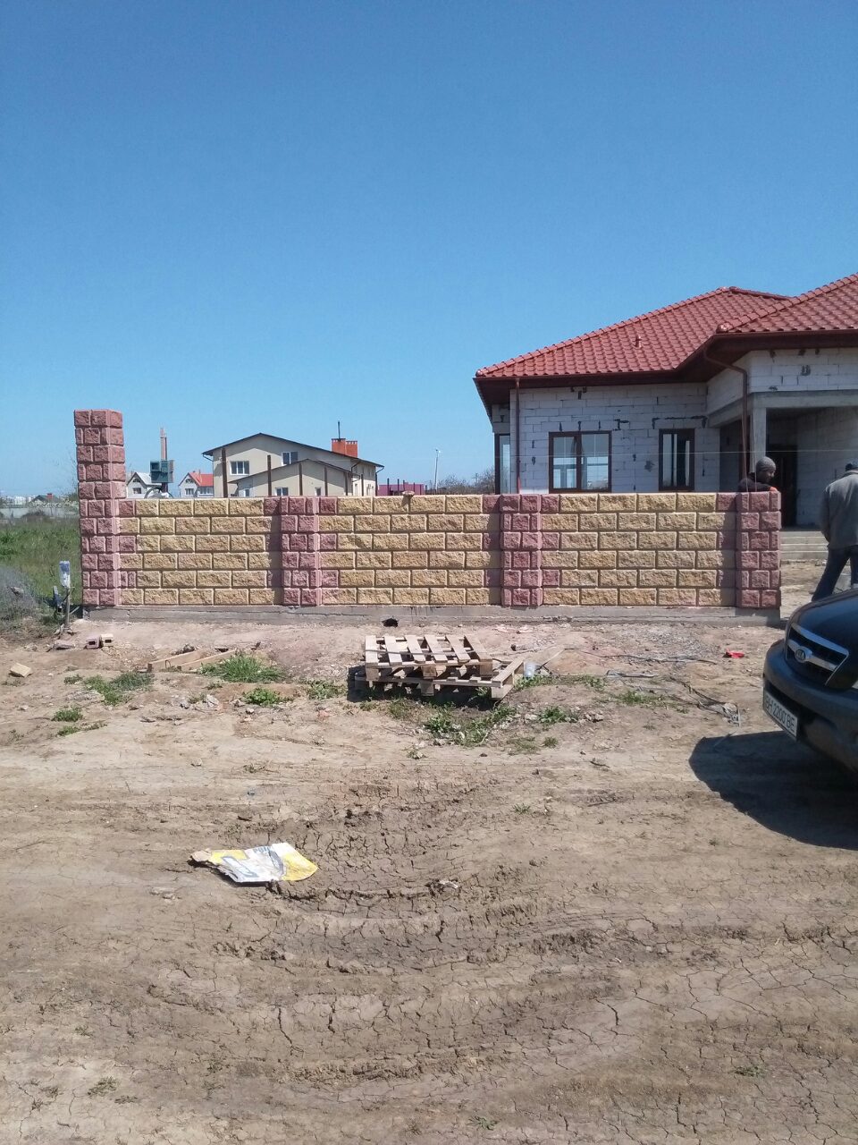

Симпатично получается! Я у многих видел, как между столбами над каменной кладкой ставят мини-заборчик из ковки с пиками на концах, такими дуговыми арками. Заехать в Царское село или Червоный хутор так там через дом подобные заборы. А ворота откатные будут?
металлическое ограждение, а затем вьющиеся растения запустить.
Средние столбы также будут подниматься? И чем накрывать все будете.
В столбе, что у калитки не забыть вывести все провода, и там где откатные ворота также. Забор чистовой ни проштробишь, разве что по швам придется идти,если что то забудете.
Откатные.
Везде поставил рукава для проводов. Вроде все предусмотрел а может и забыл чего. Хотел сначала ковку но он низкий вышел 150 в высоту. нужно чем то непрозрачным закрыть.
"металлическое ограждение, а затем вьющиеся растения запустить.
В столбе, что у калитки не забыть вывести все провода, и там где откатные ворота также. Забор чистовой ни проштробишь, разве что по швам придется идти,если что то забудете."
Какие провода у калитки нужны, домофон?
