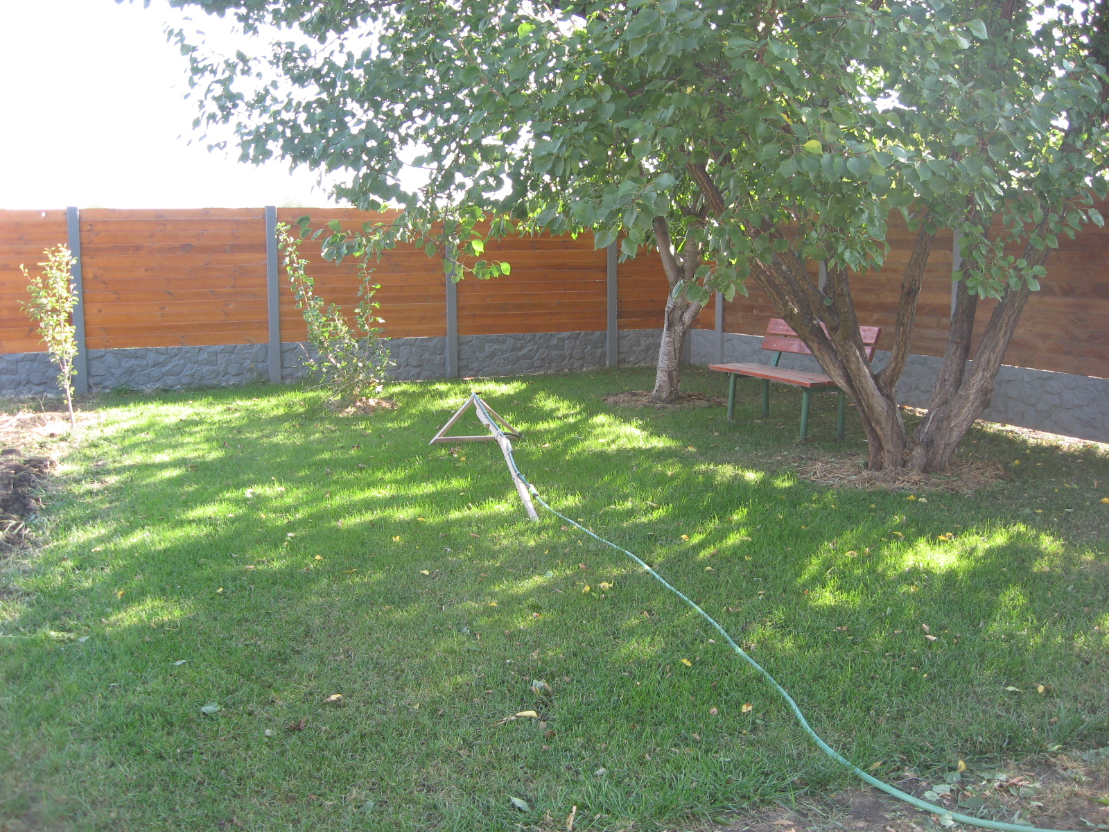

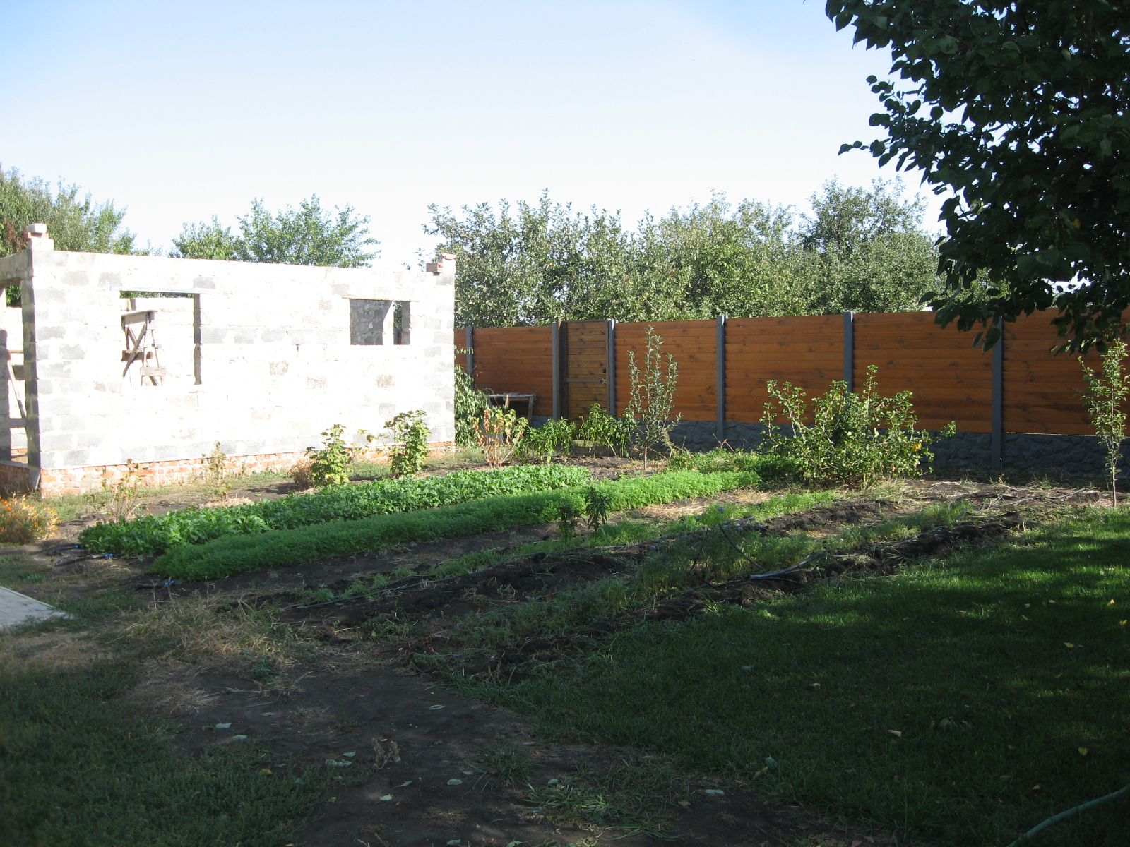

Вот такой бюджетный забор получился у меня
А можно по подробней. Что-то мне подсказывает, что из дерева не совсем бюджетно. Правда красиво, но не бюджетно.
На выходных постараюсь приготовить отчет.
зы: дороже чем наборной, но дешевле чем профнастил.....
Нормальный деревянный забор - для тех, у кого много денег, много времени и мало секса.
ладно, уговорили, завтра снимаю дерево и вешаю профнастил........ вечный (с) :)

С этим забором все было как я описывал:)
И, что с ним такого чтобы Вам помешало заниматься сексом? Обычный наборной забор. Кстати Татьяна все построенные дома так ограждает. И что в нём геморного и мега дорогого?
Для себя или на продажу?
На продажу так точно, а вот себе ли делала можете спросить у неё.
На продажу так точно.
Так что же вы примеряетесь, если вам забор нужен для себя?
Я на такой не примеряюсь, просто человек сказал что этот забор ему дался очень тяжело. Даже про секс забыл. Вот я и спросил, что тяжелого в наборном заборе?
45 секций по 13 досок, каждую доску из свежепила надо высушить, смотреть чтобы ее не повело при сушке, отбраковать плохую, дозаказать хорошую, подождать три месяца, услышать в октябре, что напилить не могут, найти в другом месте, подождать опять, когда высохнет, привезти двумя партиями, разгрузить, оставить досушиваться. Снова собрать, отвезти на рейсмус, пропустить несколько раз, добившись более менее удовлетворительного качества. Снова привезти, разгрузить, сложить. Подрезать каждую доску до нужной длины ( поручить это сделать на пилораме нельзя, т.к. можно не угадать с размером). Потом каждую доску прокрасить со всех сторон плюс торцы, 3 раза (грунт и 2 раза краска) выдерживая требуемый интервал между сушками, попутно 3 раза докупая 10 литровое ведро биотекса, каждый раз думая, что оно последннее, т.к. расход очень не совпадает с заявленным производителем. При монтаже желательно доски вплотную к друг другу не прикручивать, чтобы оставалось место для проветривания и желательно верхнюю доску крепить к столбам.
А так все просто.

Я такие заборы на домах делаю и на моём личном участке, и на участке свекрови. Свекрови ограждала пару мес назад - вышло порядка 350 грн за мп, низ - бетон, верх - дерево, это без покраски дерева. ИМХО, отличное сочетание цена качество. Не вижу смысла такой забор делать из сухой, струганной древесины, он таки станет в 2 раза дороже и тогда убьется сама идея забора по понятной цене.
