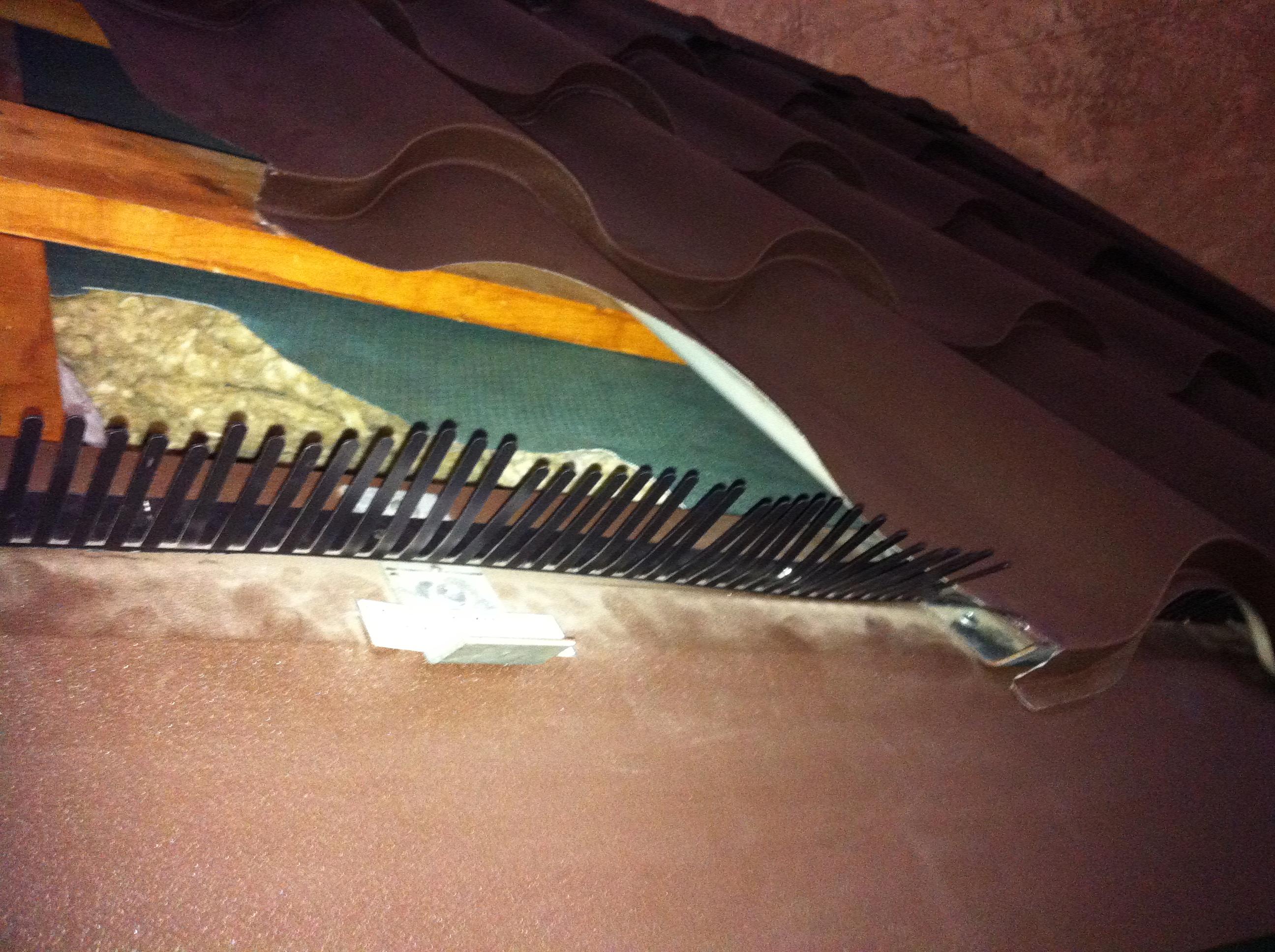

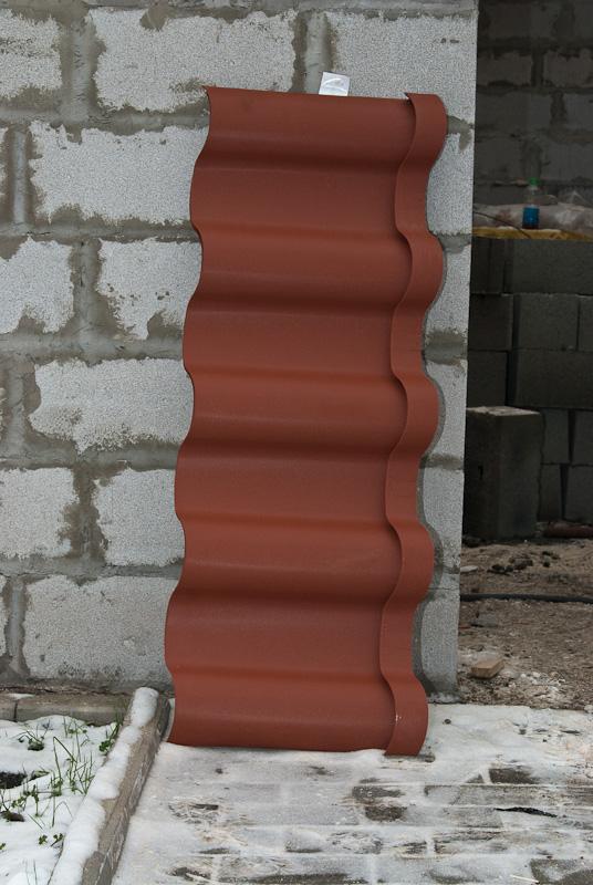

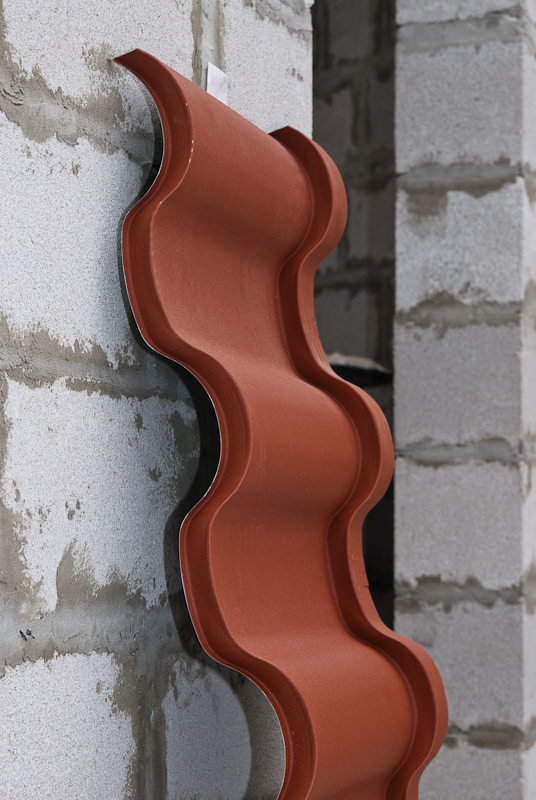

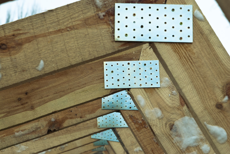

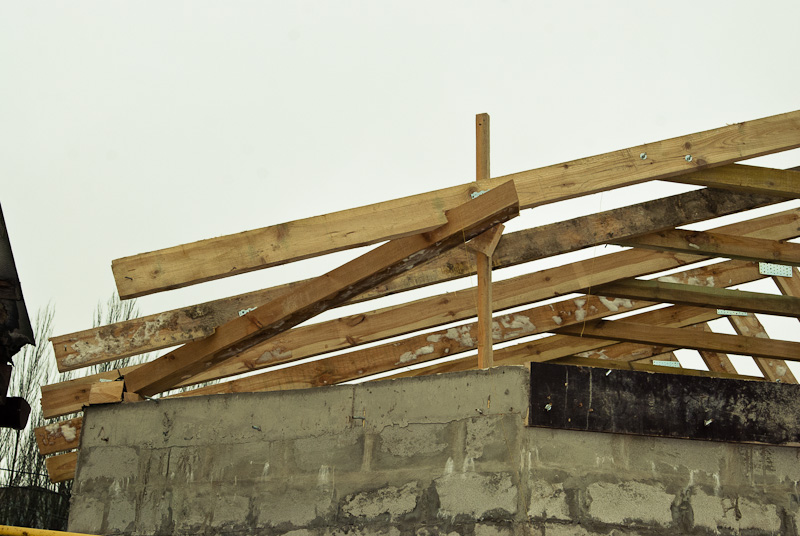

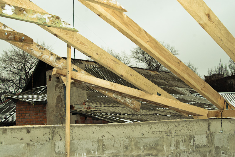

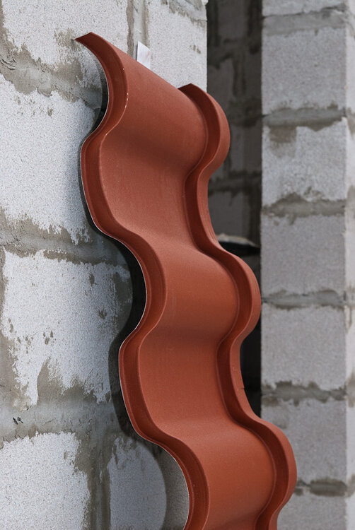

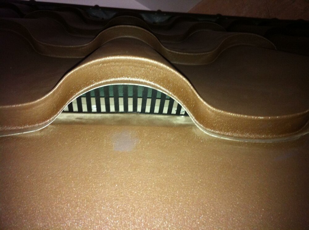

Вот наконец-то и пофотал. Вылаживаю саму МЧ несколко видов, а также сам гараж и стропилку.
Немного объяснений:

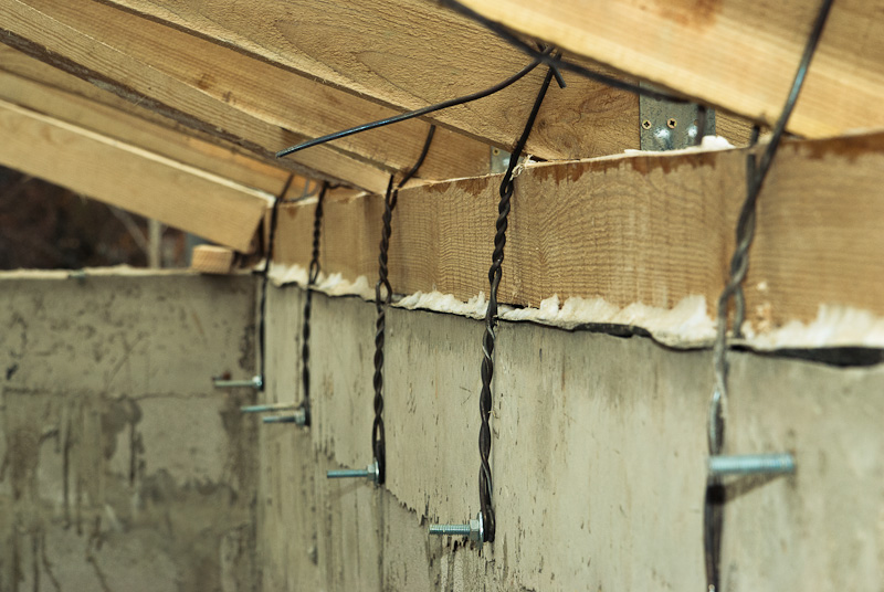

1. Крепеж стропил к мауэрлату решил делать уголками, а главное катанкой.
2. Виден висячий(пока) мауэрлат на скошенной стене, по нему есть ветка, в кторой я пытался понять как его делать, а оно оказывается просто - выставляется под стропилки, а потом облаживается и притягивается катанкой.
3. Также виден разрыв в армопоясе, о котором я, также заводил ветку в форуме. Видны выпуски арматуры - я решил не рвать армопояс - обойду П-образно нишу.
4. на посл. фото - макентош, в котором приехала МЧ из тернополя Новой почтой с 3 перегрузами.

А чего на МЧ местами отбито покрытие?
Толщину металла проверяли?
Планки кровельщики будут гнуть или готовые покупали?
Ждемс дальнейшие фото....
по порядку - это верхний лист - там в одном местке кортон к нему касался, видать немного потер. Когда выгружал - смотрел больше нигде не увидел такого. этот лист отдозначно под конек со стороны соседа.
Толщину не проверял - нет микрометра, но если напрячься, можно найти и померять, если интересно. Попробую.
Стартовые планки, фассонные изделия, гребешок карниза, вентилиционную ленту на конек все у них брал, саморезы тоже.
А мона ссылочку на тему "Мауэрлат и катанка".
www.stroimdom.com.ua/forum/showthread.php?p=1263389
Почему-то меня тоже смущает катанка на предмет отсуцтвия сползания стропил:shock:...
Такое решение на практике проверено?
Сползать им некуда - они ж не только катанкой притянуты. например щас они на уголках(не равных 90 град.) сидят, а потом еще притянутся как и все остальные катанкой.

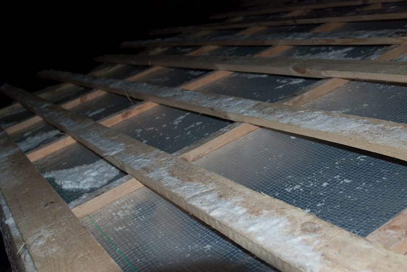

начали набирать орешетку. кстати, а где должен заканчиваться гидробарьер? так как на фото?
