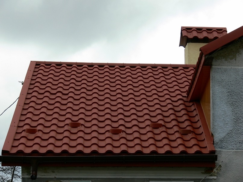

Металлочерепица Rokua. Ваше мнение.
VadymKa
  • 2 місяці потому...
Красиво смотрица. Не искушонный из далека и не поймет черепица или МЧ

Вот несколько крыш www.stroimdom.com.ua/forum/album.php?albumid=1256
без саморезиков. красотаааа :)

Вот фото профиля, который хочу

Есть обычная металлочерепица, очень похожая по профилю, называется профиль Дюна. По высоте чуть ниже этой.
Дело не только в профиле, скорее в самой технологии з-замок!
К тому же по моему - ДЮНА не сильно похож на тот, что на картинке

Точнее: Дюна сильно не похож на рокуа. Особенно в смонтированном состоянии.
