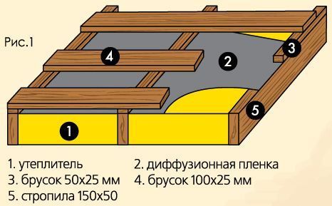

Обращаю внимание тех, кто планирует кровлю именно со скрытым крепежом: плоскость обрешётки должна быть идеально ровной и выполнена из доски 25х100мм (брус не подходит)! Если выбирается материал длинными листами - достаточно бруса 40х50, 50х50.
А можно поподробнее карнизный узел? ибо из рисунка следет, что нижний край висит в воздухе...
Конечно, пожалуйста!

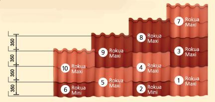

Под капельником мембрана или плёнка в водосток, по капельнику с шагом 250 мм прокручиваются кроштейны (в комплекте), за которые зацепляются нижние листы черепицы. Следующие листы в Z-замок.
По карнизу листы идут поочерёдно 1 тайл и 2 тайла, дальше все 2-тайловые, коротыши только под коньком. Необходимо это для того, чтобы "работала" вся обрешётка. Ленивые кровельщики не используют кронштейнов, а прокручивают "карнизный" ряд листов через метал. Доска на обрешётку потому, что место для самореза у Z-locka фиксированное, за счёт нахлёстов по длинне листа на 10 листе не факт, что попадёте в брус.
Тогда задам еще один глупый вопрос. Завез по заказу кровельщиков доску, но не 25х100, а 25х80. Такое сеение как на рисунке принципиально или можно и этот урезанный вариант. Если не будут попадать в доску вместо 10 ряда на восьмом, то будут обрешетку набивать по 8 рядов, а потом корректировать.

Обрешётку будете бить когда металл будет на объекте или раньше?
Имея металл на объекте можно по скату набрать длину ската и посмотреть попадает или нет. Не имея, можно высчитать математически :) Шаг обрешётки, начиная со второй 350 мм по осям. 25х80 подойдёт если длина ската не очень большая. А десятый лист - это я образно сказал, на каждом нахлёсте уходит 0,5-0,7мм. 11 листов=10 наслёстов, т.е. теоретическое смещение 5-7мм. Важно выдержать угол 90градусов между фронтоном и карнизом и вывести плоскость обрешётки.
Дайте угол наклона, шаг стропил и регион застройки и тогда можно что то сказать.
Регион Луганск. Шаг стропил 80см. Угол градусов 30-35, а вообще поеду завтра на стройку и замеряю точней если надо.
Мало. Несущая способность будет обеспечена всего на 63%.
Минимальное сечение - 100*30. При этом имеем запас 14%.
Рекомендуемое сечение 120*30 с запасом 40%.
У меня стропила 150х50 при шаге 80см этого хватит? Есть плоскостис углом 35, а много и таких что 45 град.

Я вам говорил про несущую способность ОБРЕШЁТКИ а не стропил.
Извиняюсь, не понял. Шаг обрешетки 35см
