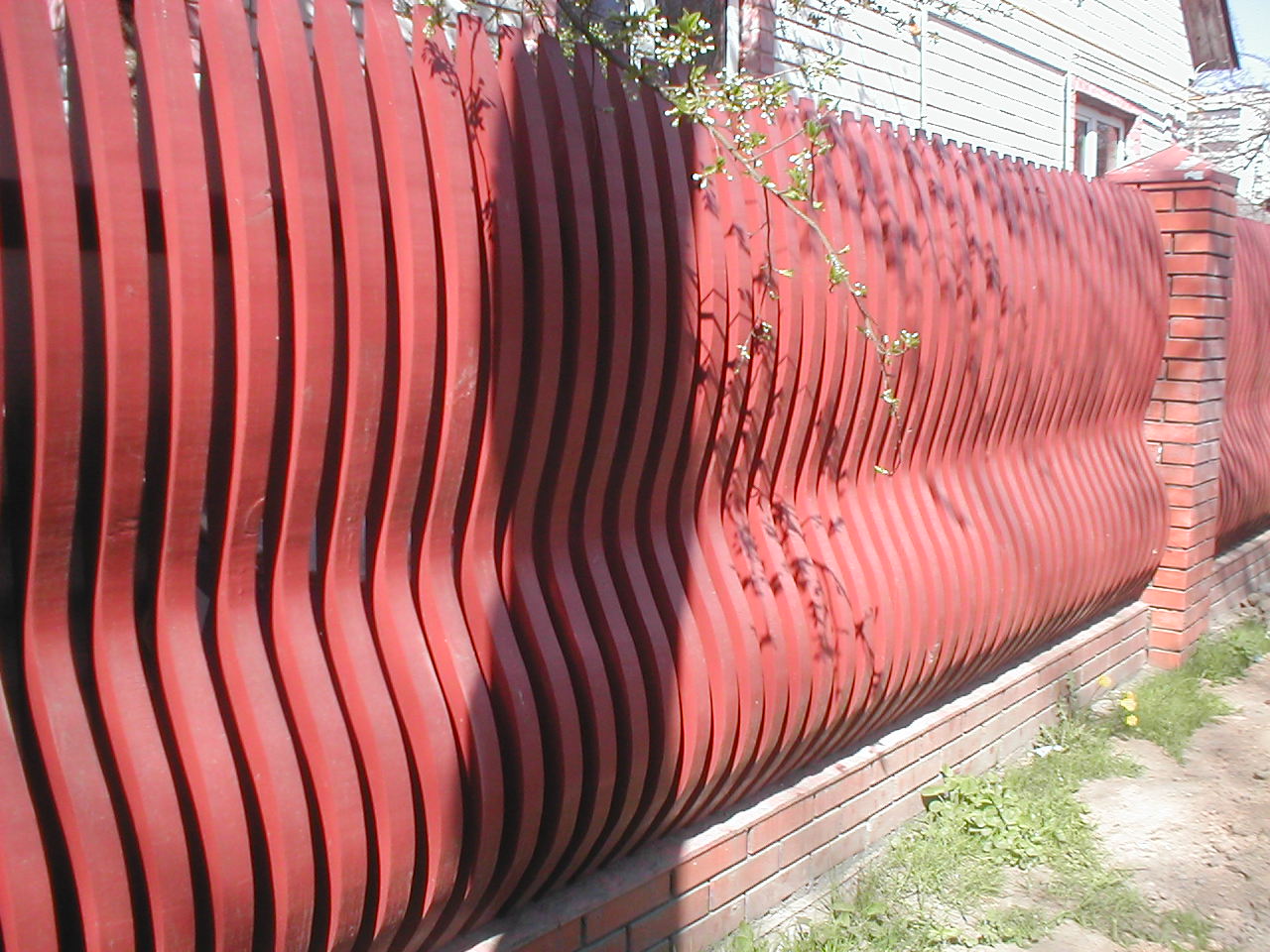

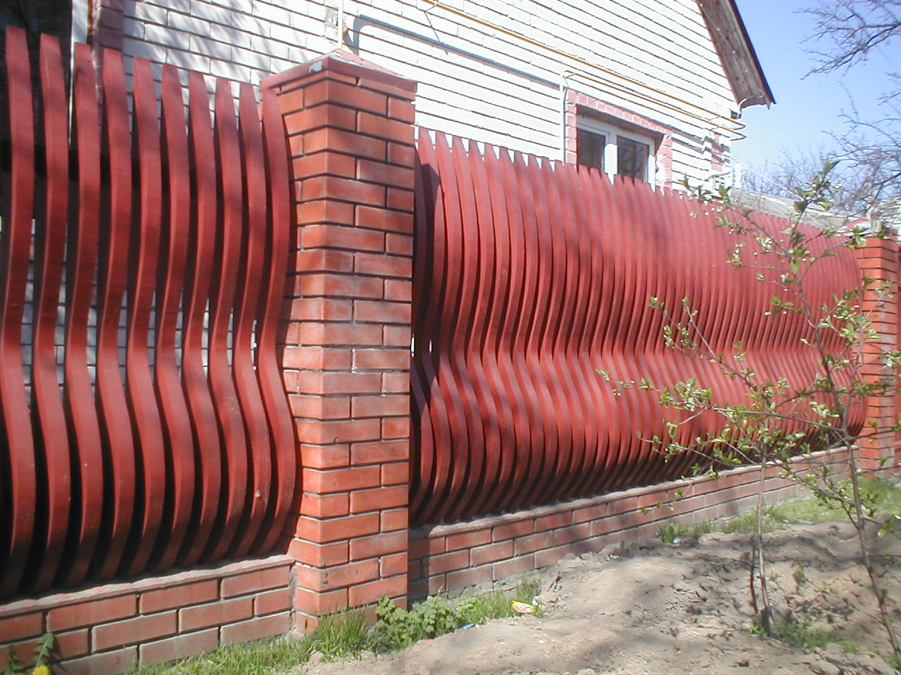

как вариант - резной штакетник на польский манер. Этот забор сделан у нас в Чернигове. В Польше видел и покрасивше - со сложным узором. Вопрос в том, что он не вполне глухой.
Да наверно по шаблону и нормальным лобзиком можно даже самому сделать. Пусть даже не совсем точно +/- пару миллиметров и не заметно даже. А шаблон сделать симметричный чтобы из одной доски 2 штакетины получалось. Да зажать струбциной 20-ки по 3 штуки - один пропил 6 штакетин. Сам думал такой делать да жена не захотела
Так на фотках вроде 50-ка, а не 20-ка. Хотя всеравно здорово. Оригинально. Не как у всех
Ну , это может в Чернигове можно из 50-ки, а в Одессе тогда наверно дешевле из облицовочного кирпича сделать
экономику не просчитывал, но уж больно эти деревяшки напоминают формой отходы деревообработки - горбыли, кажется, облагороженные по лекалу.
Да как раз на горбыли и не похоже. А похоже на нормальную 50-ку, да еще струганную и вскрытую составом (аля ТИККУРИЛА) с глянцем.
Я тут прикинул, если это делать из заготовок 50х150х1500мм, т.е. с одной-две. ТО выходит одна штучка +/- 6-7 грн, Это выходит около 1200грн/куб (т.е. купил обр.50-ку сдал в ближайшую столярку и тебе выдадут готовое). Или брать лес по 900, а дальше все самому рубаночком, лобзиком и т.д.
ИМХО, тут должна быть технология как ламели делают на каркасы под кровати/диваны (склейка нескольких слоев шпона с заранее заданной формой) либо пропаривают и прессуют дерево (так погонаж делают), а вырезать из массива доски - дорого и неэффективно.
Вряд ли. Многослойки склеенные, на улице себя не важно ведуд - рассыхаютя, растрескиваютя и усё. Думаю все таки массив. Хотя то, что недешиво согласен на все 100%.
Не все. Водостойкая фанера себя отлично чувствует на улице. Ее даже на яхты пускают.
Ну дык сравнил: фанера влагостойкая и ламели на кровати.
И то, фанера сама по себе еще и продержиться, а место склейки с другой фанерой, по плоскости, по закону подлости будет расходиться.
Я таких штук насмотрелся у деревянщиков которые делают ажурные беседки. Ну сразу - ну сказка, через год - ну беседке уже лет 10, вся в трещинах и именно на местах склейки.
Я говорил о принципе (технологии) изготовления. Понятно, что для внешнего использования и дерево должно быть повыше качеством и клей - влагостойкий.
че-то мне ,учитывая эти околокосмические, технологии все меньше сей заборишка нравится :lol:
неужели поляки так мучаются?
Ничего там космического нет. Я когда-то был на таком производстве в Черновцах. Они производят исключительно деревянные клееные ламели для матрацев, ну и немного попутно шпоном торгуют. Ничего сложного. Сначала дерево (огромные бревна) пропаривается, потом на огромных станках типа токарных снимается шпон по кругу, потом режется на заготовки и склеивается в ламели. При склеивании можно задать любую форму (для ламелей немного выгнутую полукругом)
А не могут быть это прессованные вещи из опилок (поляки же западают на это дело: OSB, QSB и т.п.). Может это аля МДФ только для наружного применения - ну больно они на фотках гладенькие.
