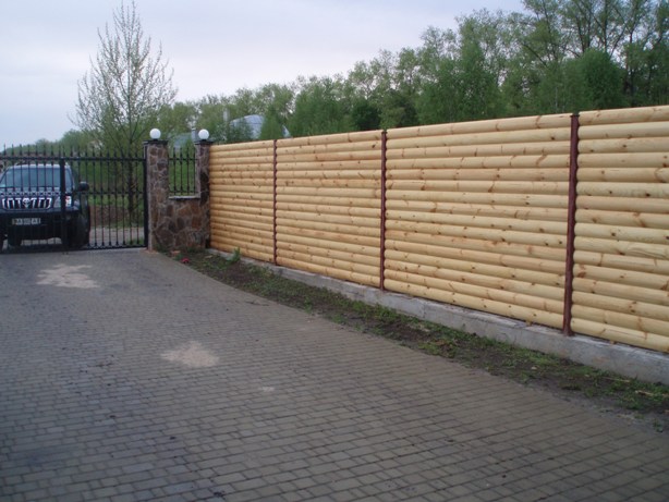

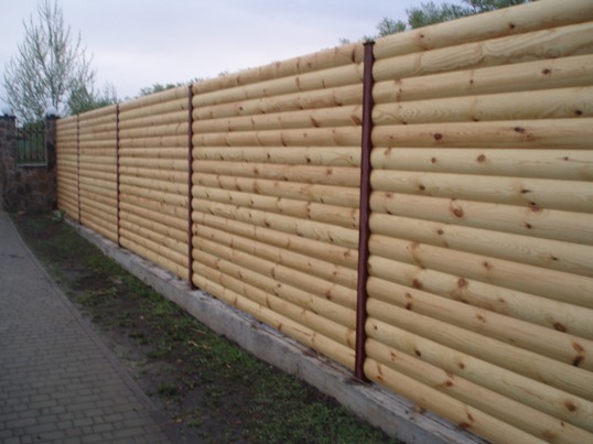

Я и не жалею, просто приводжу цену, что б понятно было сколько он тянет. К самому блокхаусу еще обрешетка, сверху, наверно, какую-то металопрофильную "крышу". Бетонный "фундамент" и 2-х метровые металические столбы были - на них сетка была натянута.
Ну и + работа конечно.
И вообще у Вас цена просто шара. У нас блок-хаус 120-160грн/кв.м. так чтоб шириной был 110-130мм. А за 60-80грн это шириной 70-85, ну 90мм.

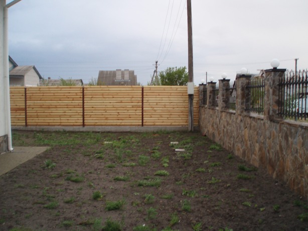

Вообще то это изнутри двора. Этот забор идет по периметру (три соседских стороны), кроме внешней к улице. Сосед слева увидел и тоже вроде бы собрался так делать со своей стороны.
На этих двух снимках понятнее:
Я его не строил, так купил. Не самый лучший вариант, но терпимо, оживляется "легкой" металлической решеткой. Для фасада глухая стена ИМХО перебор, особенно, если дом и двор не большие, все месте соток 15, как у меня.
Я же говорил о заборе отграничивающем задний внутренний двор. Все же хочется обособиться как-то, но поскольку, опять же, земли не так уж много, то бетонные, кирпичные заборы не подходят. Слишком готично как-то получается.

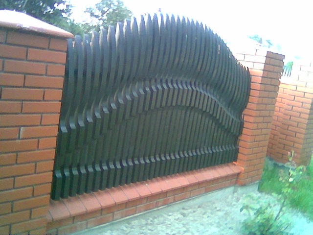

а вот ещё резной штакетничек, снимок сделан в поляндии, там такое популярно. Никакое это не гнутое дерево или как там, фрезой или электролобзиком пилили. Единственное, что когда себе буду делать- с противоположной стороны в шахматном порядке бруса набью,чтобы проветривалось, но не видно было, как я с голой жопой по усадьбе гайсаю. Другое дело, где взять шаблоны..... Они-то все разные должны быть...... Есть мысль в автокаде или где там набросать, распечатать на А0 на плоттере, вырезать... а там уже куда выведет инженерная мысль

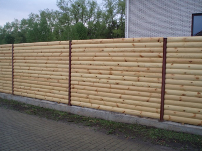

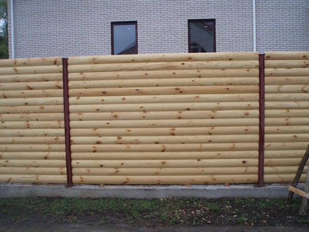

Выше постил фото своего забора из блокхауса.
Не знаю чем его накрыть сверху. Может кто присоветует?
Две обрезных, простроганных доски из 25-ки (в идеале 150х20мм в чистоте) - соединяешь на уголках. Уголки остаются внутри. Пропитываешь Белинкой BASE, а после в цвет, какой наравиться - лет 5-ть и подходить не будешь.
А если сверху этот деревянный уголок металопрофилем (от металочерепицы, к примеру) накрыть, насколько срок неподхода изменится (изменится ли)?

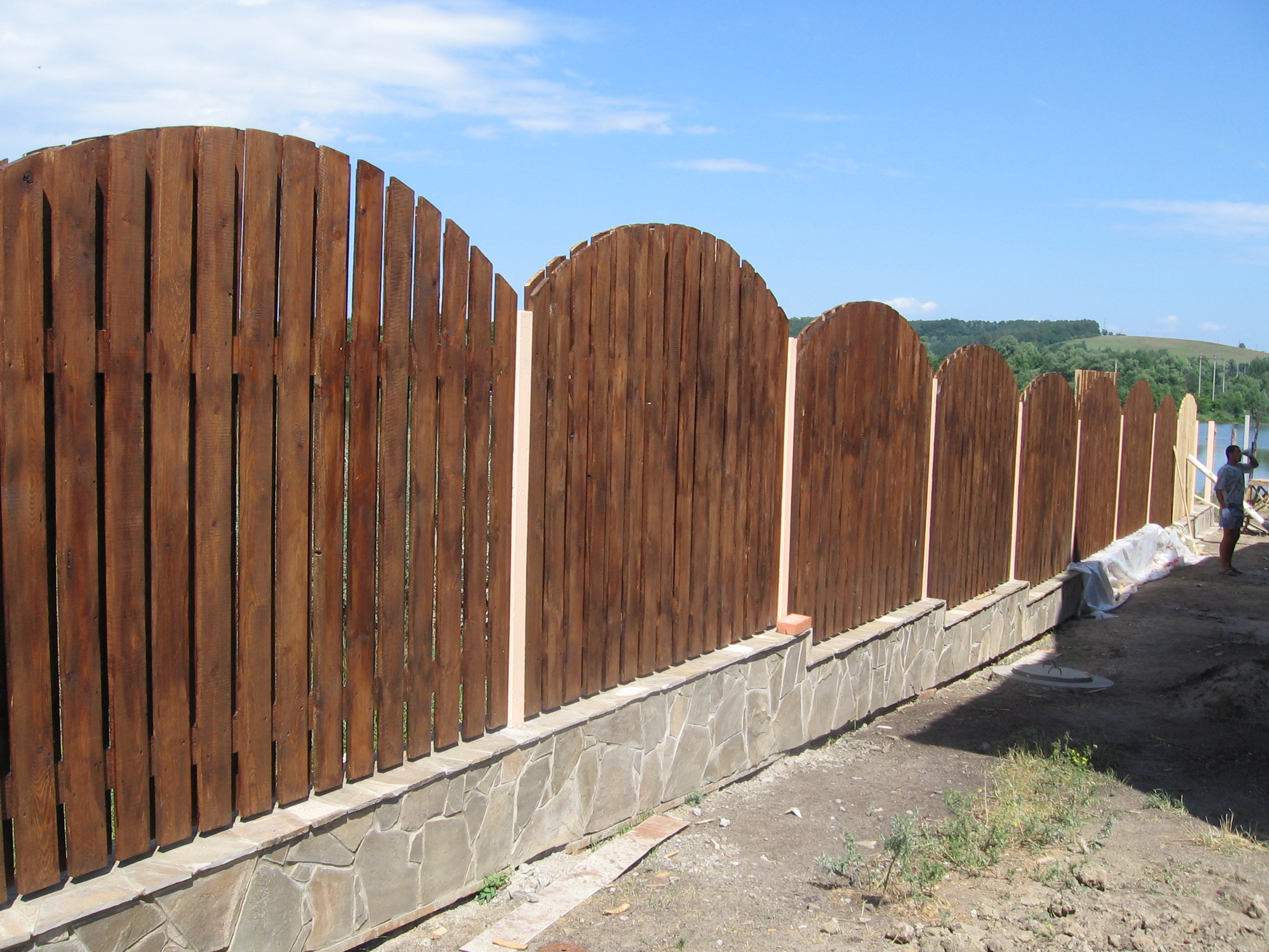

После долгих ( или недолгих? :wink: ) размышлений остановился на нижеприведенном варианте забора от соседей и на озеро :) Цена "изделия" по предварительным грубым прикидкам 40 $ / м. пог. :oops:
Цена указана и с фундаментом ( перемычки над землей, обложенные глинистым сланцем), и с бетонными столбиками( подогнал по блату Кунар :wink: ), окрашенными фасадной "персиковой" краской и с деревянными пролетами, окрашенными "Экотеком" цвета "Тик" ( подсказал "экперементатор" BlackAlex :-D ) + уголки, соморезы, болты с гайками, дюпеля, .......... если что-то и упустил, то немного :)
а что обложено глинистым сланцем? и где ты его взял? Мне сказали, что он только в карпатах есть где-то....
ага,а мы пинотексом попробовали цвет палисандр-выглядит как отработкой или креозотом что для шпал-голимо :(
Валера, я ж тебе говорил : свяжись с Саней, он всю зиму эксперименты ставил над доской 8)
Глинистым сланцем обложено два торца бетонного фундамента - с моей стороны и поверху ( имеющийся жлоб-сосед пусть сам о себе заботится :wink: ), "производство" - Луганская обл., цена - 1000грн. с доставкой за полету ( прибл. 35м/2) :) и попрошу не путать данный материал с песчаником, это малехо разные "вещи" :wink:
р.с. карпатский сланец по внешнему виду будет все-таки покрасивше, но его цена "там" - 150грн./м2 %)
аа гулять так гулять - делаем слой пинотекса(10 литров надо ж девать куда) - потом лазурью белинка цвет догоняем до нужного-через год посмотрим-
или устоит или перекрасим в белый с красными сердцами :p
Игорь, а перед "экотеком" грунтовкой покрывали древесину?
Нет, для этой сушеной доски решил обойтись "Био-доктором" и наверх "Экотексом" :)
А что дает дополнительная грунтовка? :oops:
