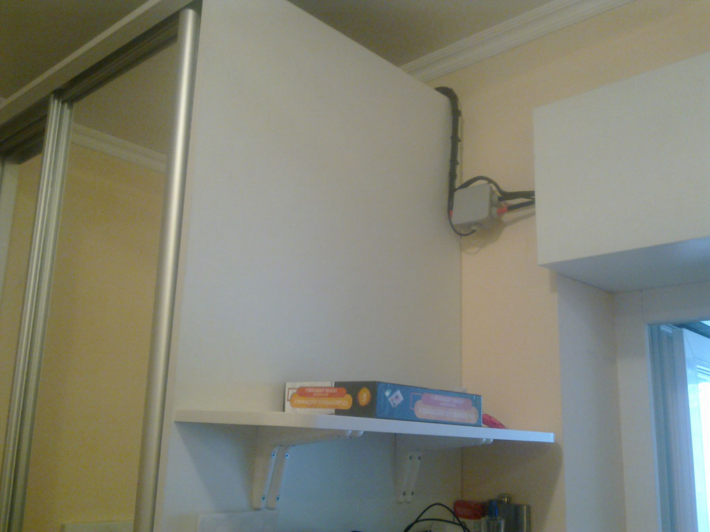

если точнее, то требуется убрать монтажную коробку, в которой наращение кабеля произошло из-за переноса стабизатора в другое помещение (да чтоб этому Вольтеру икалось, с его рекламными текстами), для этого нужна гибкость, так как кабель уходит в МДФ короб и поворачивает в нем, и негорючесть, так как три кабеля вместе будут идти.
солнечных лучей там нет, это я так, оценивал насколько ПВСм годится на роль сурового кабеля.
по ПУЭ пересечение воздуховода (короб из МДФ и есть воздуховод) можно пересекать в стальной трубе. Сомневаюсь, что буду это соблюдать.
сейчас там ВВГнг-LS прокинут, но опять ковыряться с ним не хочется.
уже в том помещении, куда кабель с фото ушел, может вода по стенке течь. И на кабель попадать.
... нужна гибкость, так как кабель уходит в МДФ короб и поворачивает в нем,
ВВГ в коробе не повернёт ?
... и негорючесть, так как три кабеля вместе будут идти. ...
по воздуховоду ?
... в том помещении, куда кабель с фото ушел, может вода по стенке течь. И на кабель попадать. ...
Там чё , душевая кабина ?
а вы как думаете? Типа "Вова, зачем тебе Мерседес, если у тебя есть Жигули, они тебя что, не довезут?"
по воздуховоду ?
пересекая (насквозь)
прихожая
