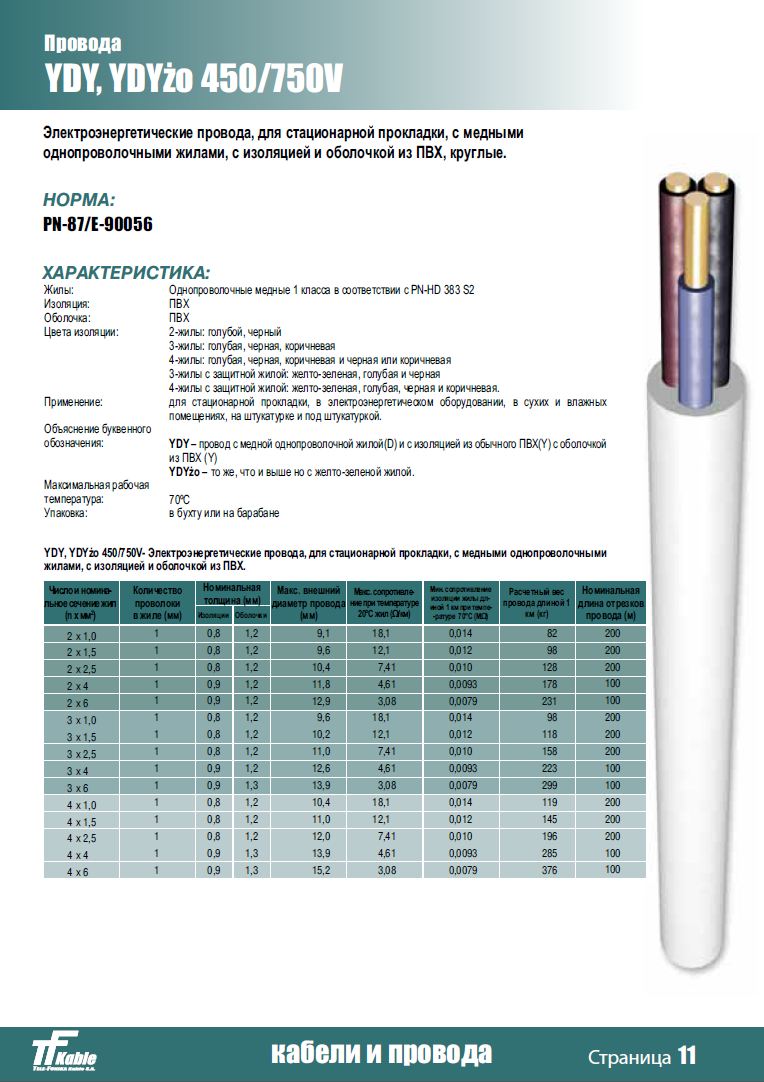

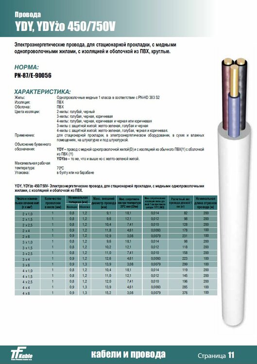

Не верю, что он утверждал, что МОНТАЖНЫЙ ПРОВОД нужно пускать только в гофре
Ничего о гофре там нет, и не указано о допмеханической защите
Можно еще поискать док-ва при желании
Не верю, он такое не утверждал, что МОНТАЖНЫЙ ПРОВОД нужно пускать только в гофре
Доп механическая защита (в виде гофры) нужна, если у провода только одна оболочка изоляции. ПВ1(3) - одна оболочка. То что на картинке у Вас - две оболочки - гофры не требуется. Я не помню, гдето в пуе так и было написано.
Так ведь я сразу писал - монтажный провод, а не ПВ1
Ладно, все разрулили :beer:
