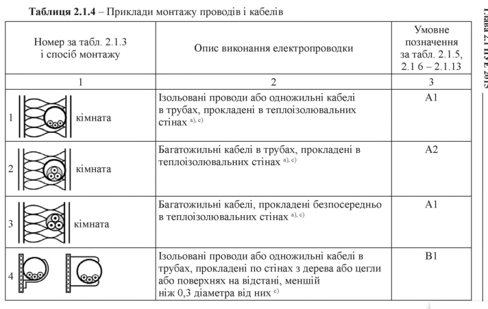

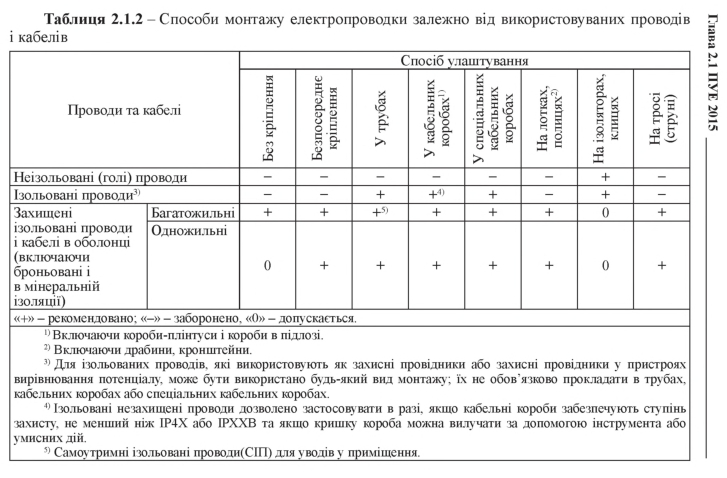

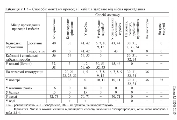

Energon абсолютно прав, способ сей полностью соответсвует всем пуям вместе взятым, и активно практикуется за рубежем в том числе. ПВ1, ПВ3 полностью допустим в гофре или в трубе в стене.
Чтоб не быть голословным, в новом пуэ (по крайней мере 2015года) таблицы 2.1.2, 2.1.3, 2.1.4 полностью это подтверждают.
Дабы не быть голословным, в указанных Вами таблицах говорится о способе монтажа, а не типе кабеля или провода.
Я специально их вложил - покажите, где в них говорится о том, что ПВ или ВВП разрешен к стационарной прокладке?
PS: ПУЭ последней редакции не только у Вас имеется - очень легко проверить.

InSAn и что по Вашему я должен сделать? Прочитать вместо Вас что написано в тех самых картинках или как?
Если Вы пытаетесь доказать что ПВ или ВВП недопустимо в стацонаре - то к сожалению, Вы не правы, совсем. Или попытайтесь найти хоть какой то пункт запрещающий это.
