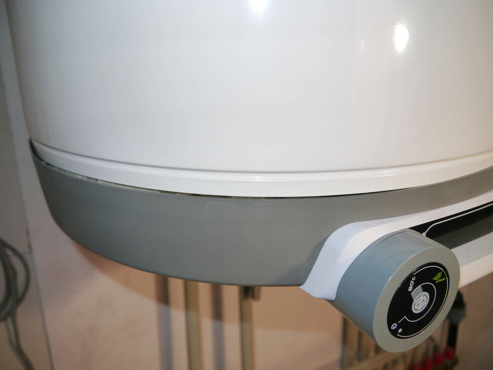

Drazice, після 3 міс. роботи, див. картинку. :o
Кришка тупо відійшла і не стає просто так, буду зсередини кріпити, ще не дивився...
А почему сервис не напряжете? Чтоб потом проблем с самовольным вмешательством не было.
Сьогодні лиш звернув увагу, буде писати їм
  • 3 тижні потому...

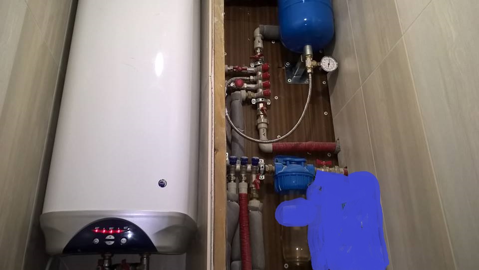

В субботу поставил редуктор на вход (на холодную воду) с манометром. Все нормально, три атмосферы, как положено.
Сегодня прихожу и вижу - ДЕВЯТЬ атмосфер на манометре!!!
Какие же резинки, корпуса фильтров и т.п. это выдержат и как долго?!!
Когда мне говорили, что бойлер через обратный клапан так нагнетает - я не поверил. Но да! Другого объяснения я не вижу.
ребята) о редукторе слышала и сразу думаю лучше их ставить...я думала редукторы два штуки и решают эту проблему с давлением...
ответ:
Ирина, редукторы нужны- это защита от давления извне, а вот расширительный бак- это защита от расширения жидкости в бойлере внутри квартиры. Многие наши сантехприборы и смесители уменьшают свой срок службы от высоких давлений воды.
Фото своей установки прилагаю, давление выше 3 бар не поднимается. Вопрос возникал в связи с разрывом колбы фильтра в одной квартире.
