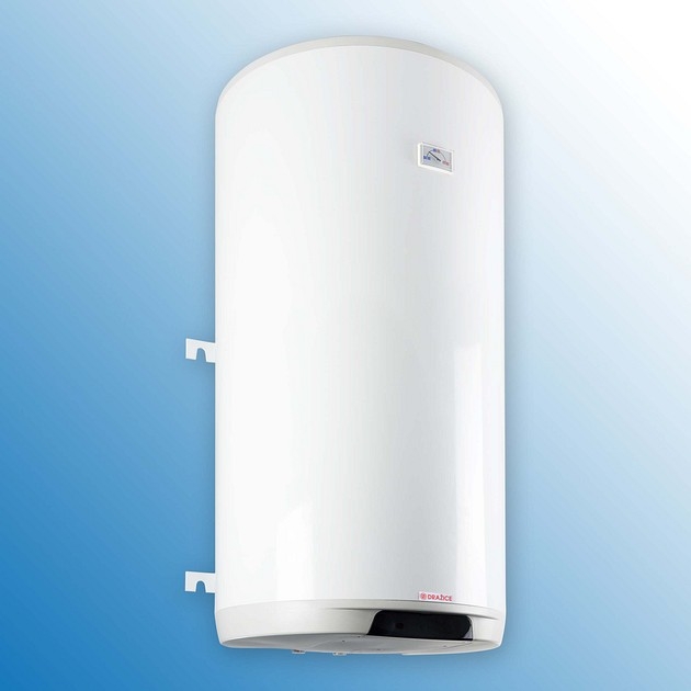

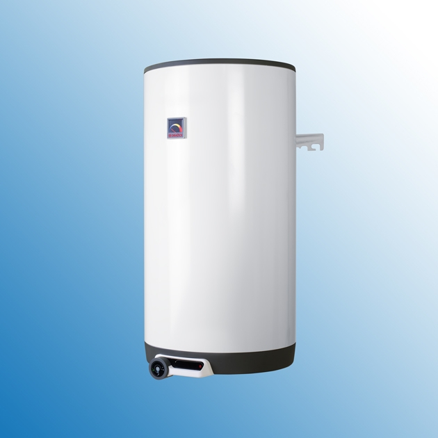

Був на Акватерм, сказали що Drazice вже завозять виключно нову серію, не ту, що у всіх на картинка: зліва - було, справа - стало, нова модель. Тех характеристики не змінились. На тижні планую брати OKCE 125
Тож решил остановиться на DRAZICE,только вот не могу определиться: на 3 человека: брать 100 или 125 л, OKCE или OKCE-S :( . Настенный или напольный. Место есть что для того, что для другого. Подскажите, а в чем преимущество напольного, бо он у этих Дражичей (или Дражицей) на черверть дороже? Ну и если есть что предложить, то предлагайте
покажіть фото як він виглядає встановлений
Та тільки но ж купив, кілька днів - та і змонтую ;)
Якщо місця вистачає, то 125ку, +10євро різниця з 100кою, тепловтрати такі ж самі, а запас лишнім не буде.
