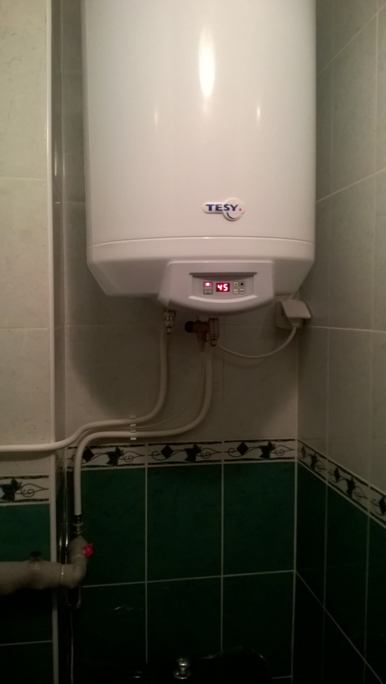

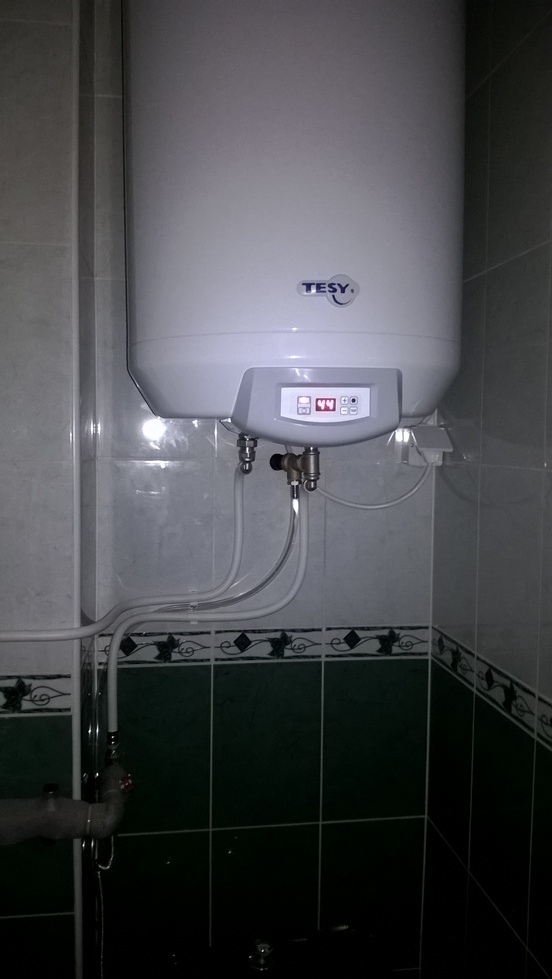

Вот фото бойлера.
Трубка от предохранительного клапана тоже металическая ?
Тройник для слива не ставили ?
Да, от клапана тоже медная трубка, что б по фен шую было :)
А вот с тройником для слива не задача, не ставили. Теперь слить только через клапан, нудно и долго.
возможно слить бойлер через предохранительный клапан ?
