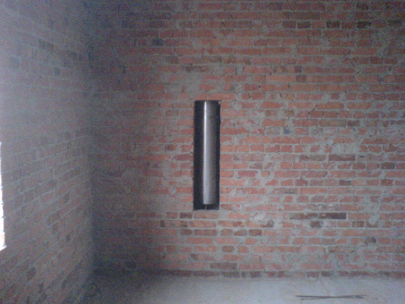

Дымоход действительно имеет смысл довести до цоколя и уже там сделать переход через тройник. Если газ по цене будет в запределе, туда можно будет подключить ТТ котел.

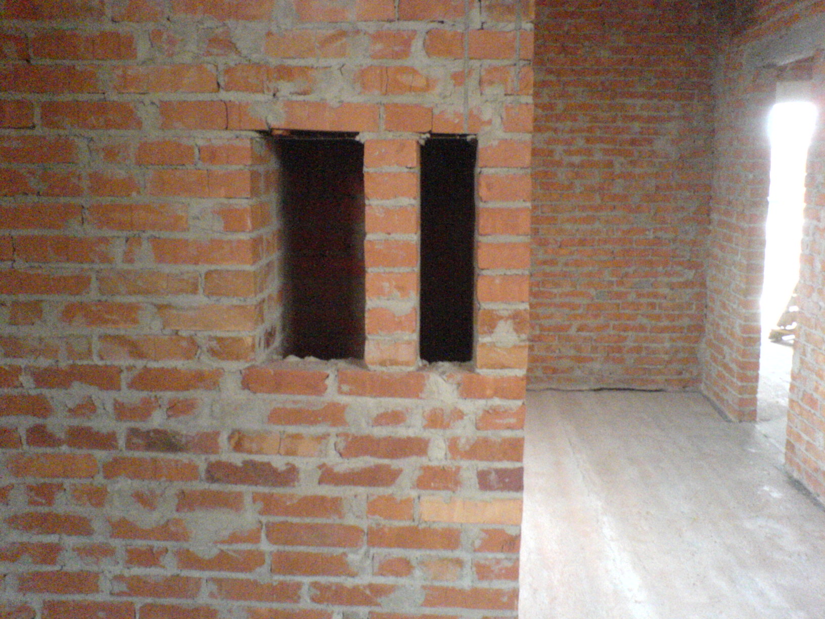

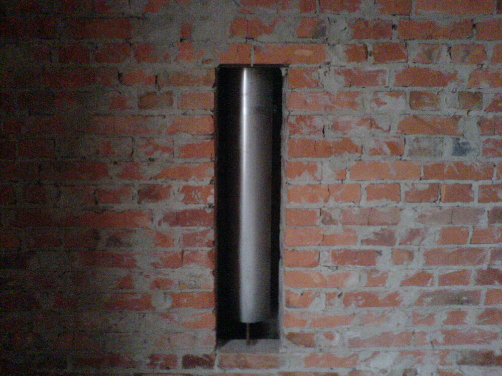

Вот как выглядит гильзование на 2-м этаже.
Оставлена штроба для удобства монтажа.
Загильзовано сейчас почти до низа штробы.
Нержавеющая труба диаметром 180 мм.

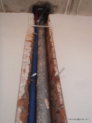

На первом этаже оставлены 2 штробы для удобства монтажа гильзы дымохода, и канализационного стояка (он же фановая труба).
Сейчас пока и дымоходный канал, и канализационный, на 1-м этаже пусты.

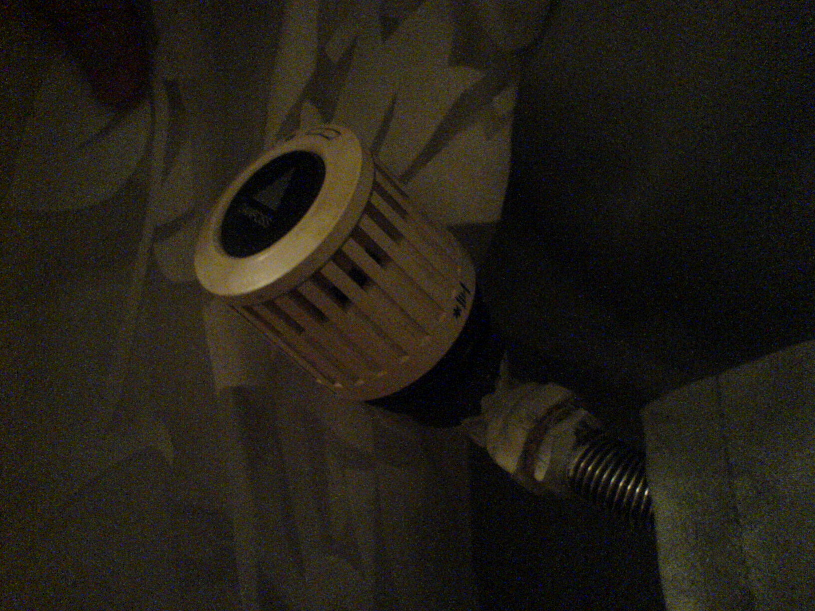

То есть термоклапан с термоголовкой стОит 120+ 160= 280 гривен.
А что такое тогда термовентиль?
Поясню.
У меня дома (как сейчас выяснилось) на всех радиаторах уже более 10 лет стоЯт эти самые термоклапаны с термоголовкой.
Их установили ещё строители - КиевГорСтрой.
Основная масса соседей их сразу повыбрасывала.
Для чего они нужны - никто не понял, да и не пытались понять.
Причём рядом с этими Данфосами стоят ещё обычные шаровые краны.
Те, кто Данфосы не повыбрасывали, установили их на максимум (красная метка), и больше не трогают.
Во-первых, жарко, как правило, не бывает. Если бывает - откроем окна (воздух свежее будет, вентиляция опять же:rolleyes:).
Во-вторых, весной, при попытках установить эти Данфосы в положение, отличное от максимума (например на 3, или на 2) - как правило, получали результат в виде полностью отключённой радиаторной батареи.
Столкунувшись с этим несколько раз, люди, кто раньше этого не сделал, выбросили оставшиеся Данфосы.
Оставшиеся единицы (в том числе и мы) их просто не трогают, один раз установив на максимум.
Если жарко, шаровым краном перекрываем одну из батарей в комнате.
Вот такая она, автоматизация отопления, в массовом варианте.:rolleyes:
Хорошо Иван Андреевич Крылов о мартышке, и очках, написал.
Остаётся вопрос.

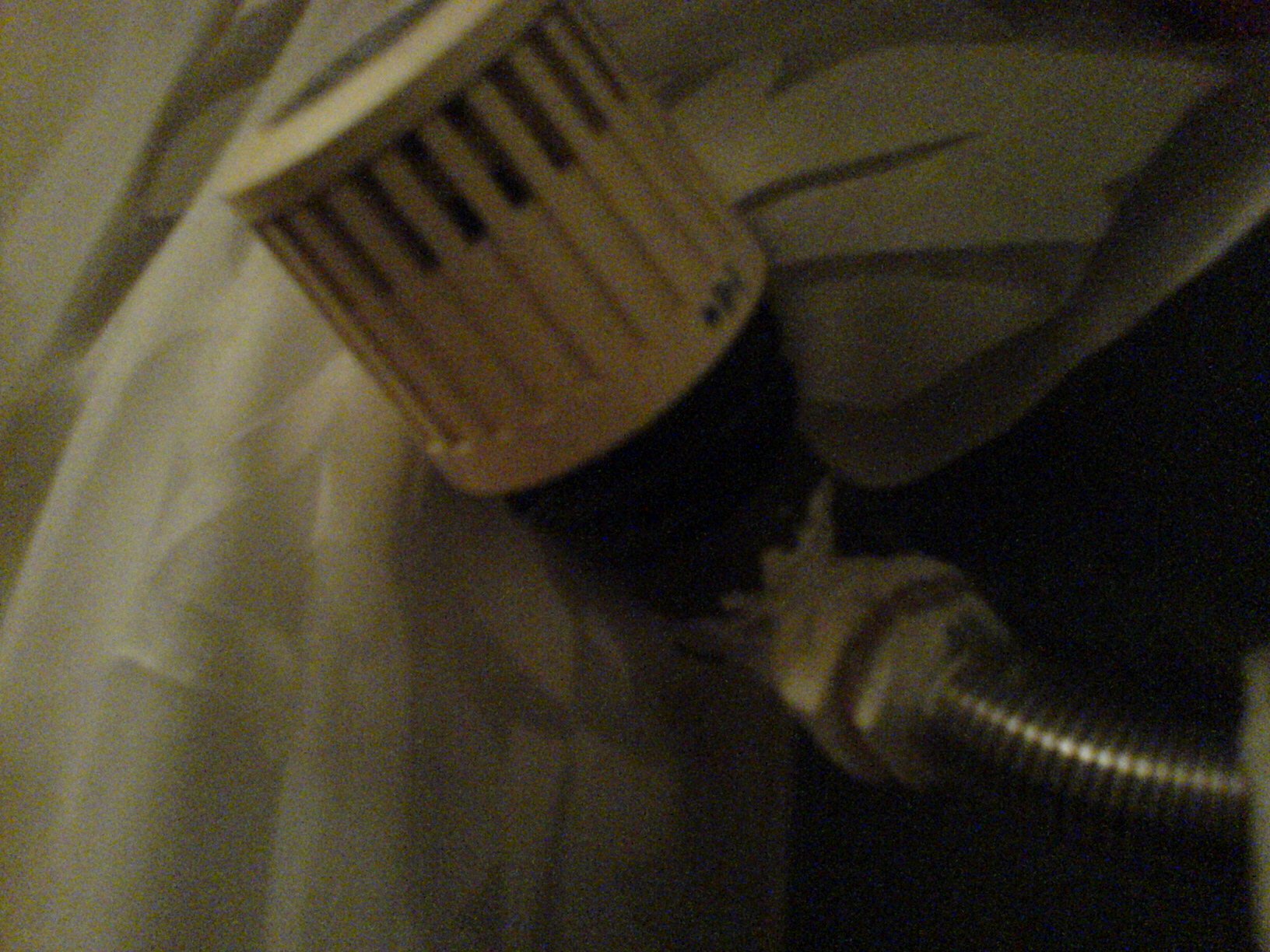

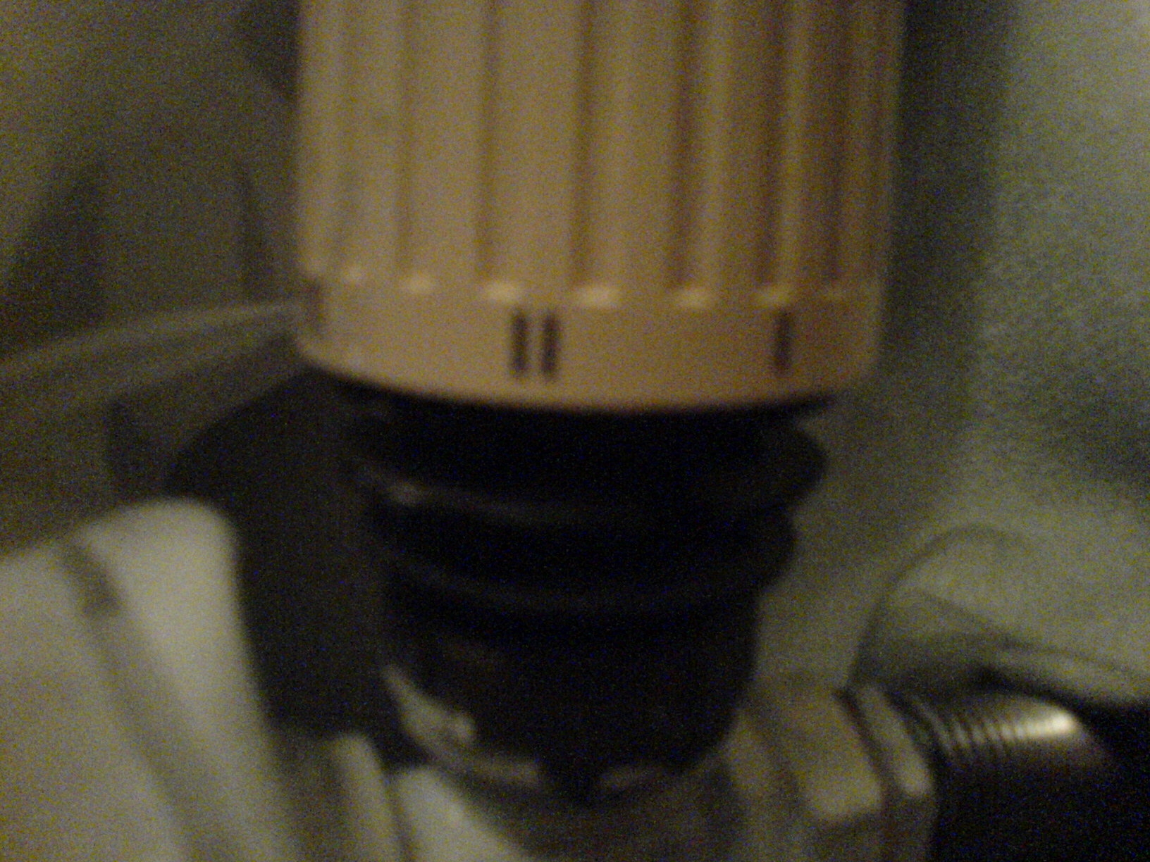

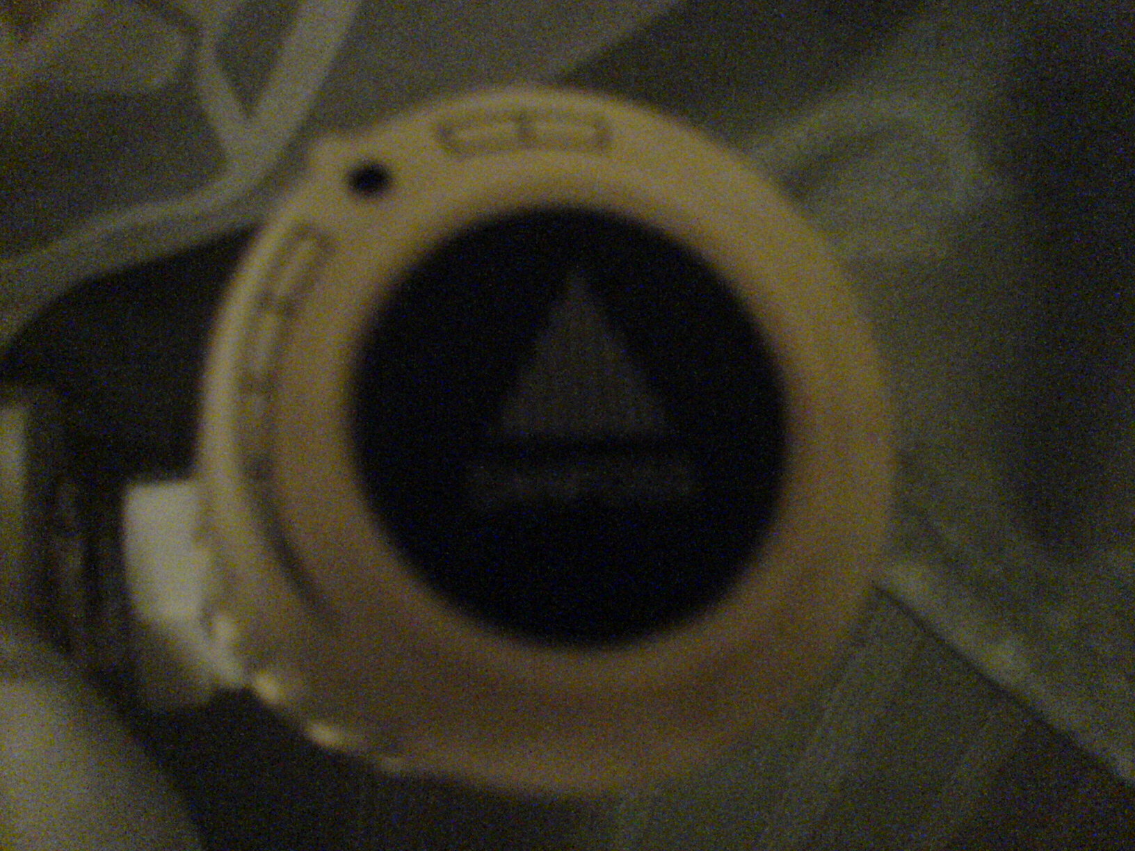

Я до сегодняшнего вечера думал, что у меня стоят термовентили.
А, судя по всему, оказались термоголовки.
А как тогда выглядит вентиль?
Только что сфотографировал дома один из Данфосов.
Или опять чего-то напутал, и это не термоголовка с клапаном, а термовентиль?:rolleyes:
.....оставлены 2 штробы для удобства монтажа ......канализационного стояка.....
Чтобы избавит навсегда от такого представления об удобстве, надо точно пройти КМБ.

Э-эхх... не читаем ссылочек... не делаем свою работу.....
Все вами перечисленные. Обсуждать не буду - просто напишу ИМХО.
"Термовентиль" (Клапан терморегулятора RA-N Ду 15 угловой, Danfoss 013G3903]):
"Термоголовка" (Термостатический элемент RA 2994 Sensors (датчик встроен), Danfoss 013G2994):
Термовентиль бывает без термоголовки?
Если бывает, то как им управляют (рачаг, или ещё чего)?
Что-то вконец запутался.
У меня во время стройки на всех радиаторах стояли сначала термовентили, с первой картинки, с красным колпачками.

То есть, у нас в квартире на радиаторах стоят термовентили (клапаны терморегулятора) с термоголовками?
Я не могу понять.
Писали, что нужно использовать или термовентили, или термоголовки.
Это как?
Если выяснилось, что термоголовки устанавливаются на термовентилях с клапаном терморегулятора?
Или бывают термовентили без клапана терморегулятора?
Внесите, пожалуйста, ясность.:rolleyes:
....красные колпачки ...выбросили,......
И под колпачком там был шток, на который давит жидкость (газ) при расширении от повышения температуры.
Термовентиль:
Термоголовка:
Шток перекрывает подачу теплоносителя - в течении 18-20 минут для головок вашего типа (в квартире)
И радиатор медленно остывает.
И когда пользователь подбегает к радиатору его пощупать, то радиатор почти всё время холодный - особенно ВЕСНОЙ... ПАТАМУ-ШТА.... открывается вентиль на чуть-чуть совсем... не надо много весной.... жарко от солнышка
И, блд..., нетерпеливый пользователь бежит в библиотеку за Крыловым, а по пути рассказывает всем басни собственного разлива - усё муйня, мол.
