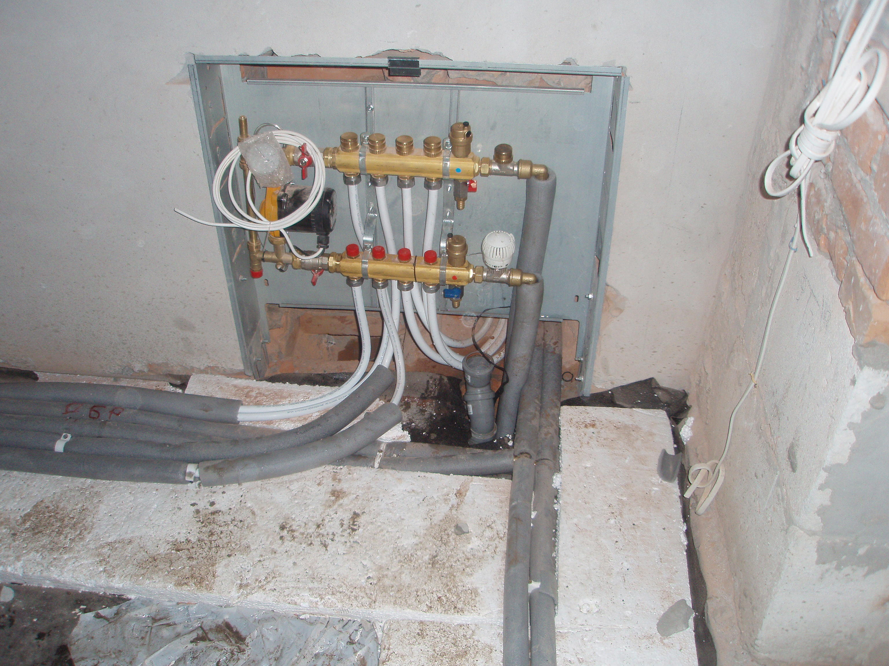

То есть, место размещения смесительного узла ТП, обусловлено спуском воздуха?
И поэтому он должен быть на первом этаже?
Каковы размеры ниши в стене под этот смесительный узел ТП?
зависит от количеста контуров...но минимум ширина 60 см высота 60 см
Ориентировочно такие.

если чесно я для себя еще окончательно не решил..стоит ли ставить спускники, или устанавливать коллектор на одном этаже с полом или увеличивать скорость в трубах
Нужно, наверное, по планировке смотреть, куда хоть спускники, хоть коллекторы, лепить?
Ведь в перегородку в пол-кирпича всё равно ничего не засунешь.
По возможности лучше делать это.
Нужно сориентироваться, хотя бы примерно, где этот коллектор должен быть на плане, ближе к какой стене?
Ведь его не обязательно прятать в стену?
Может же быть шкафчик с коллектором, примыкающий к стене, и находящийся, к примеру, в одном из шкафов кухонной мебельной стенки.:rolleyes:

При входе на кухню, сразу на левую стену, она якобы потолще.
Так а не лучше тогда разместить коллектор где-то между этими 3-мя помещениями, где будет ТП?
Чтобы к коллектору пришло 2 трубы, и "типа звёздочкой" по трём направлениям разошлись?
