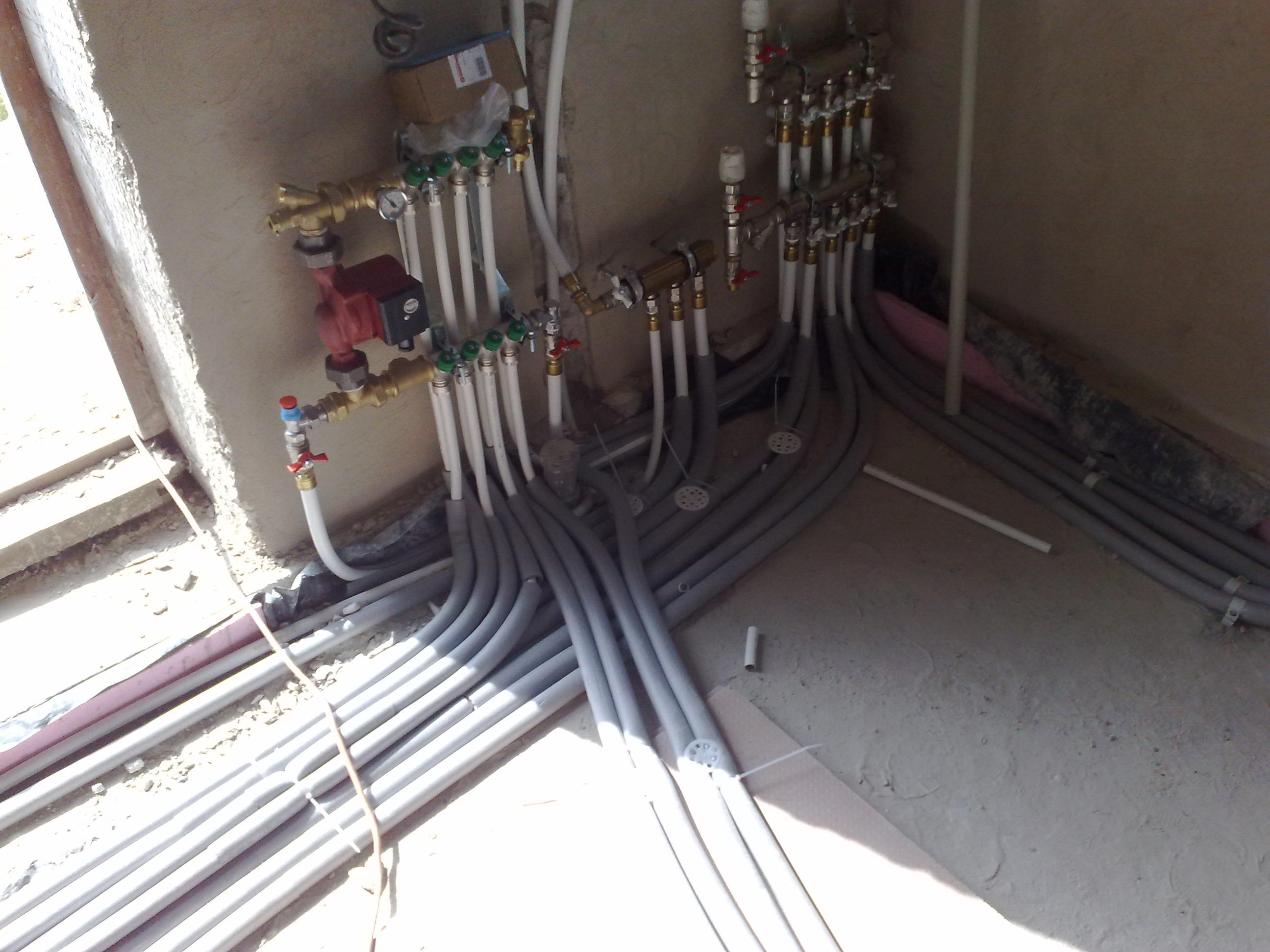

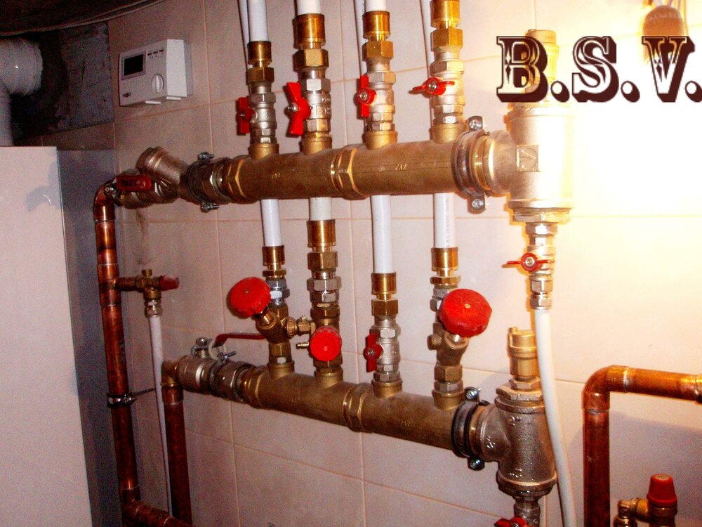

не нужна вам гидрострелка...не спрашивайте почему...не нужна
Вам нужны:
1. Коллектор на 4 вывода: 3 вывода для 3 веток отопления : подвал, 1 и 2 этаж и один для отвода на теплый пол ....возможно и 5 если 1 ветка не потянет весь этаж....
2. Смесительный узел для теплого пола с коллекторами
Можно сделать и по другому, но ИМХО не нужно и дороже обойдется
Типа вот так:слева смесительный узел, справа коллекторы отопления...ну по средине ГВС

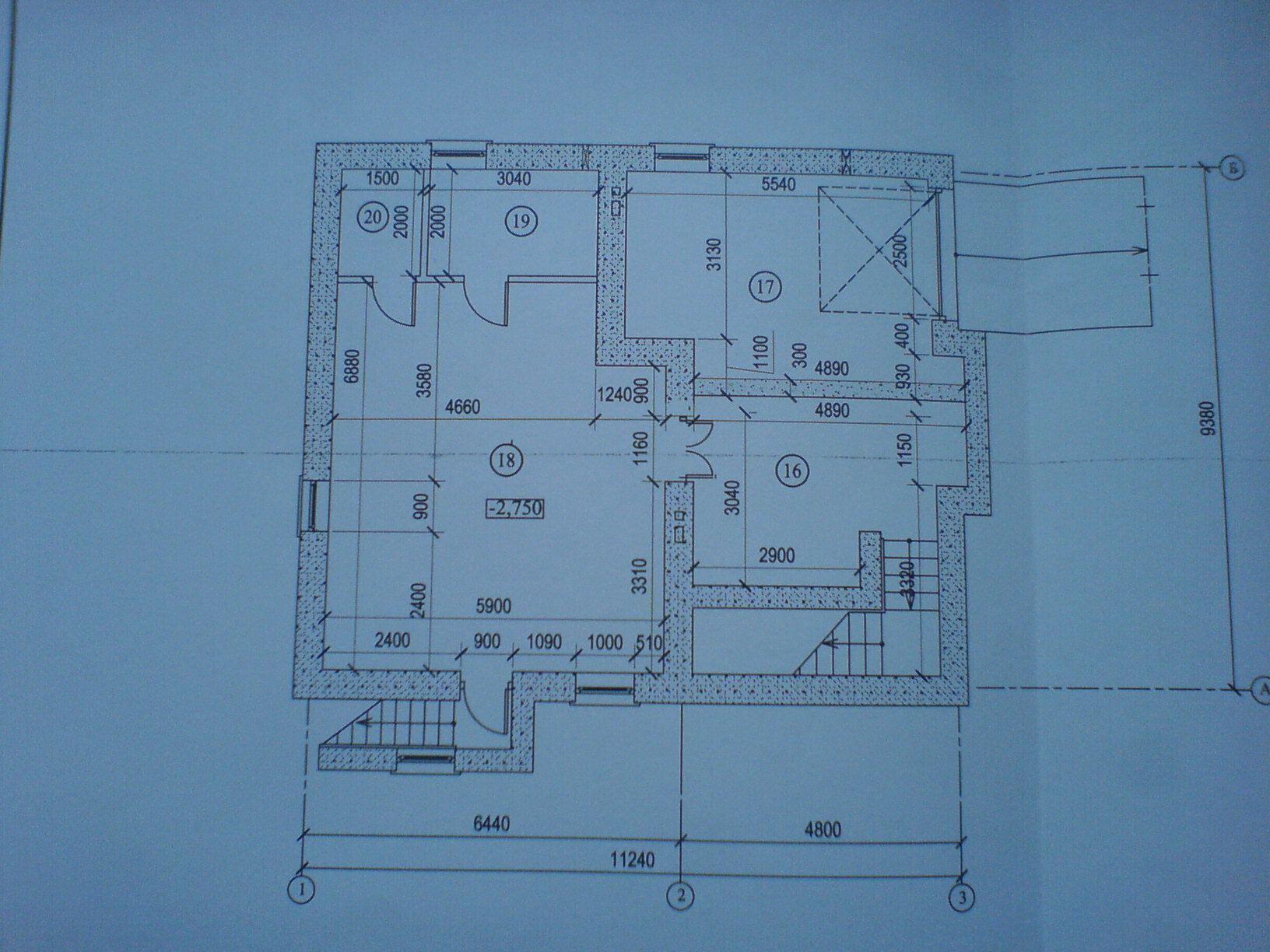

Смотрите, подвальное помещение снаружи утеплено 50 мм ЭППС.
Включая стены неотапливаемого гаража.
Для всех наружных стен подвала 50 мм ЭППС достаточно?
Так это стены, напрямую контактирующие с наружным воздухом.
Внутри же закрытого утеплёнными воротами гаража, у которого только одны стена (кроме ворот) - наружная (притом утеплённая 50 мм ЭППС), а остальные - внутренние, для потолка те же 50 мм ЭППС не достаточно?
Хотя, приклеить на потолок и 100 мм ЭППС - не проблема.:rolleyes:
Напомню план подвала.
Там фактически используемая только одна большая комната - под номером 18.
Остальное - неотапливаемый гараж, топочная, и проходной холл к лестнице.
Фсё.:rolleyes:
Поэтому регулировать фактически можно только температуру в комнате 18.

не клеите....у вас подвал с малыми теплопотерями.....для поддержания + температуры в нем будет достаточно проникновения тепла с 1 этажа....в -20 ниже +0 точно не опустится, а то и +5
Только коллектор СО наверное побольше.
А коллектор ТП на 1 этаже

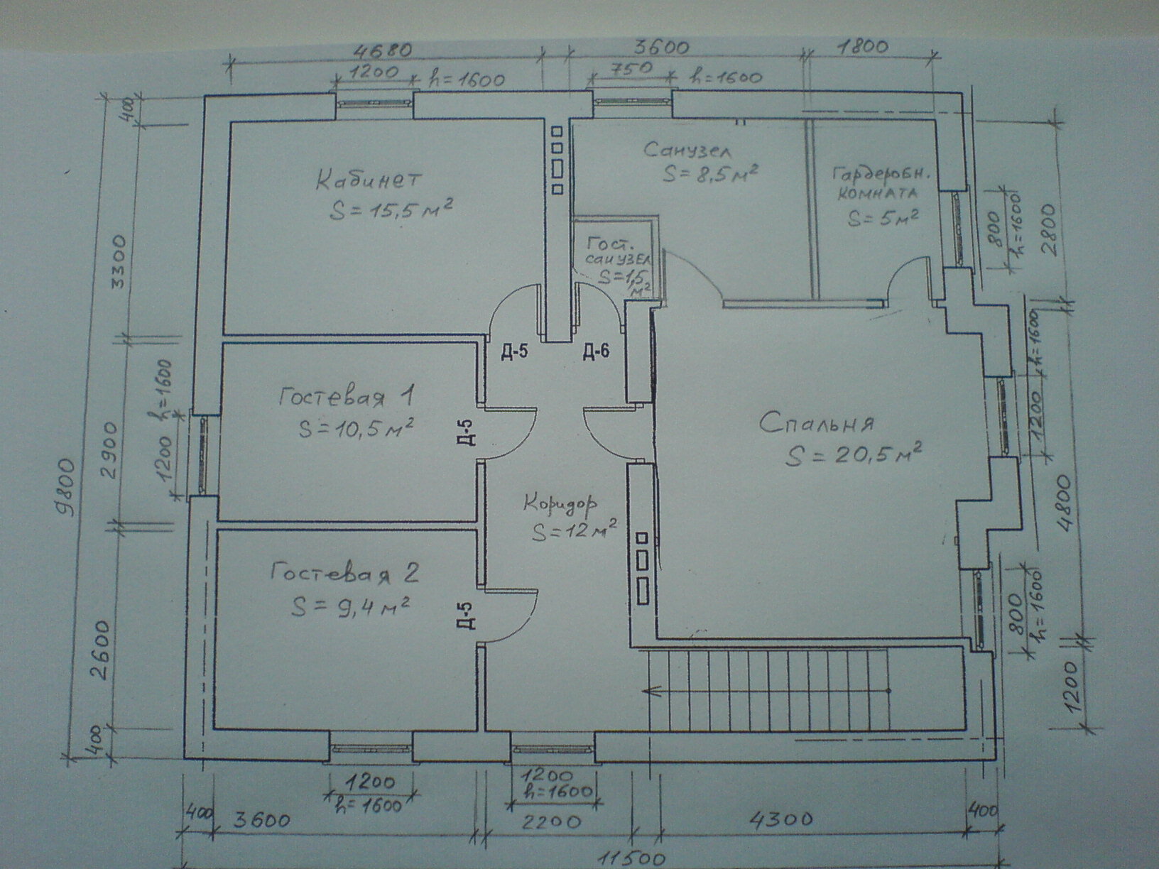

Тут вот какая ещё заковыка.
На втором этаже, в двух небольших комнатах, означенных на плане 2-го этажа, как Гостевая 1, и Гостевая 2, температура должна быть ниже, чем в спальне, ванной и кабинете.
Поскольку использовать эти комнаты будем не всегда.
Как это регулируется в рамках того, что на весь 2-й этаж будет один контур?
И какая рекомендуемая температура для этих двух комнат, чтобы и зря их не топить, и комфорту остальных помещений не мешало?
спорить не буду, но практика показала что дюймового для 20 квт более чем достаточно..да больше.....хотя здесь мнений может быть много...и мнения будут разные
Первые два пункта поста 394.
1.термоголовки
2. 14-15
Вам нужны:
Я не совсем понял узел ГВС.
До этого думал, что от бойлера идёт подача, а в бойлер - обратка ГВС.
А что в узел ГВС входит?

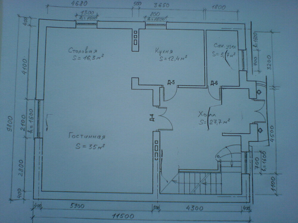

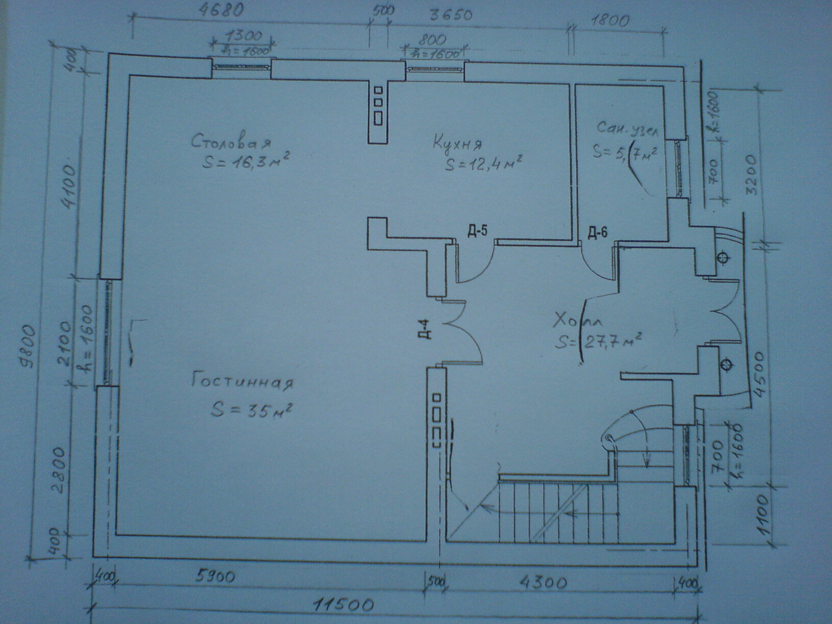

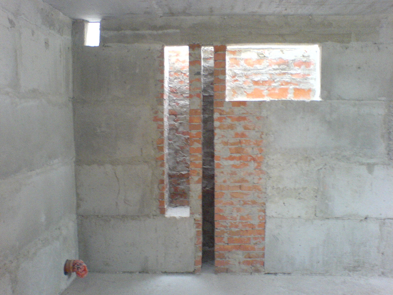

Вы видели на фото, в топочной ниша, и дырка на первый этаж, прямо в кухню, где начинаются ветки ТП.
Коллектор ТП может быть в этой нише.
Или его обязательно нужно где-то на 1-м этаже "тулить"?
ТП будет в кухне, холле и санузле 1-го этажа.
При Вашем варианте, с использованием бойлера косвенного нагрева у Вас будет отдельный контур от СО на бойлер, скорее всего через трехходовик. А по воде ХВС, ГВС и рециркуляция с циркуляционным двигателем.
эхх..тут иногда проблемы в дизайне к сожалению....не все хотят ..приходится увеличивать скорость в теплом полу чтобы воздух мог опускаться вниз
То есть, место размещения смесительного узла ТП, обусловлено спуском воздуха?
И поэтому он должен быть на первом этаже?
Каковы размеры ниши в стене под этот смесительный узел ТП?
Можно оставить и в котельной, но на первом этаже желательно поставить тройники с автоматическими воздухоспускниками.
