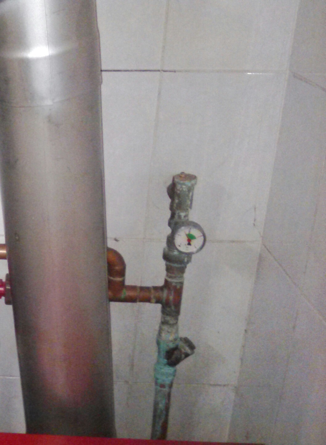

Ноу хау. Группа безопасности котла всегда будет чистая. Фильтр грубой очистки не даст грязи засорить группу.
Хотя если забьется будет ба- бах.

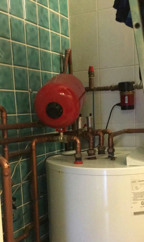

Что же вы его на кронштейн не присобачили?
Так это не мы, там по ходу орудовала банда монтажников, бак не закрепили.
Думали на медные трубы баки не крепят. Медная труба должна держать.
Вместо синего поставили красный (для отопления) на бойлер.)))) А цвет играет значение, или покраснел от испуга или стыда.
И на бойлер 200л (180), поставить бачок (для отопления) 8 литров это надо уметь думать.)))
Нам их не понять.:lol:
P.S. И это не частный дом, это квартира в центре Киева.
А дело было так, стоял синий бак 24 литра 7 лет по словам хозяев, работал и груша поломалась, и тут он вызвал банду монтажников.
Они приехали посмотрели, старый бак убрали поставили маленький красный.
И о чудо через неделю бак упал, и так упал что повредил подачу теплоносителя в бойлер от конденсационного котла Вайллант.
И шо имеем, котел убежал в аварию, по давлению, бак лежит.
Что там еще делала банда монтажников я не вникал.
