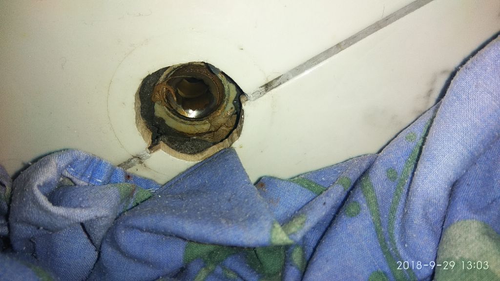

Фото можно сказать с самого сердца горных сантехников.
Что интересно, они и себе так делают.
Может квартира съемная и наниматель ездит со своим толчком:lol:
Врядли.. Тогда тройник с заглушой должен быть, а его на фотке не видно. Скорее всего астроном, или просто любитель понаблюдать за звёздами..

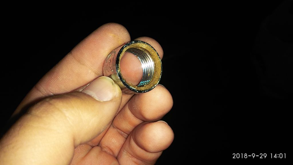

Если я Вас правильно понял - это тоже оттуда. Не уверен , но похоже на бинт . Но справедливости ради следы чего-то похожего на Унипак присутствуют.

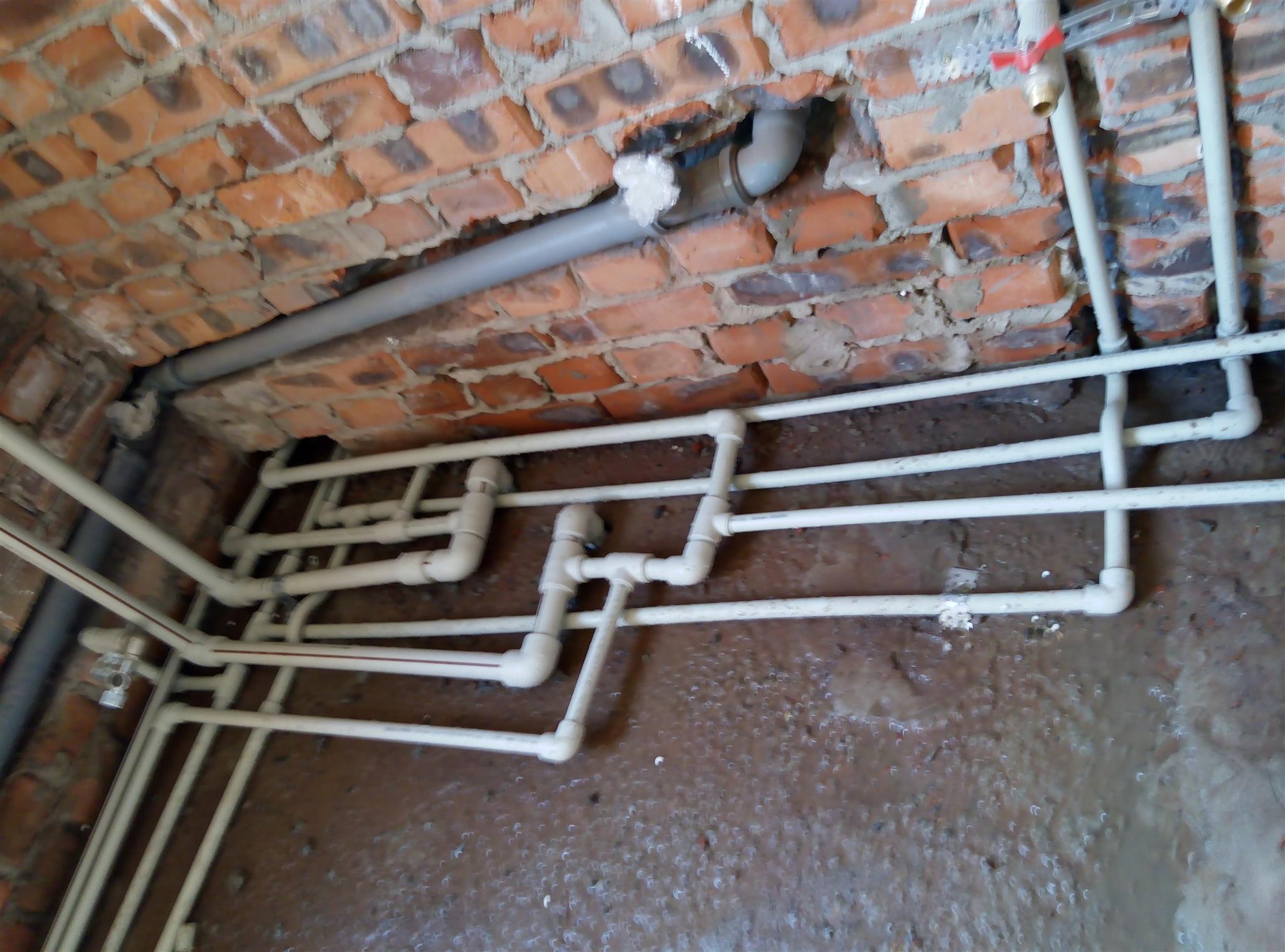

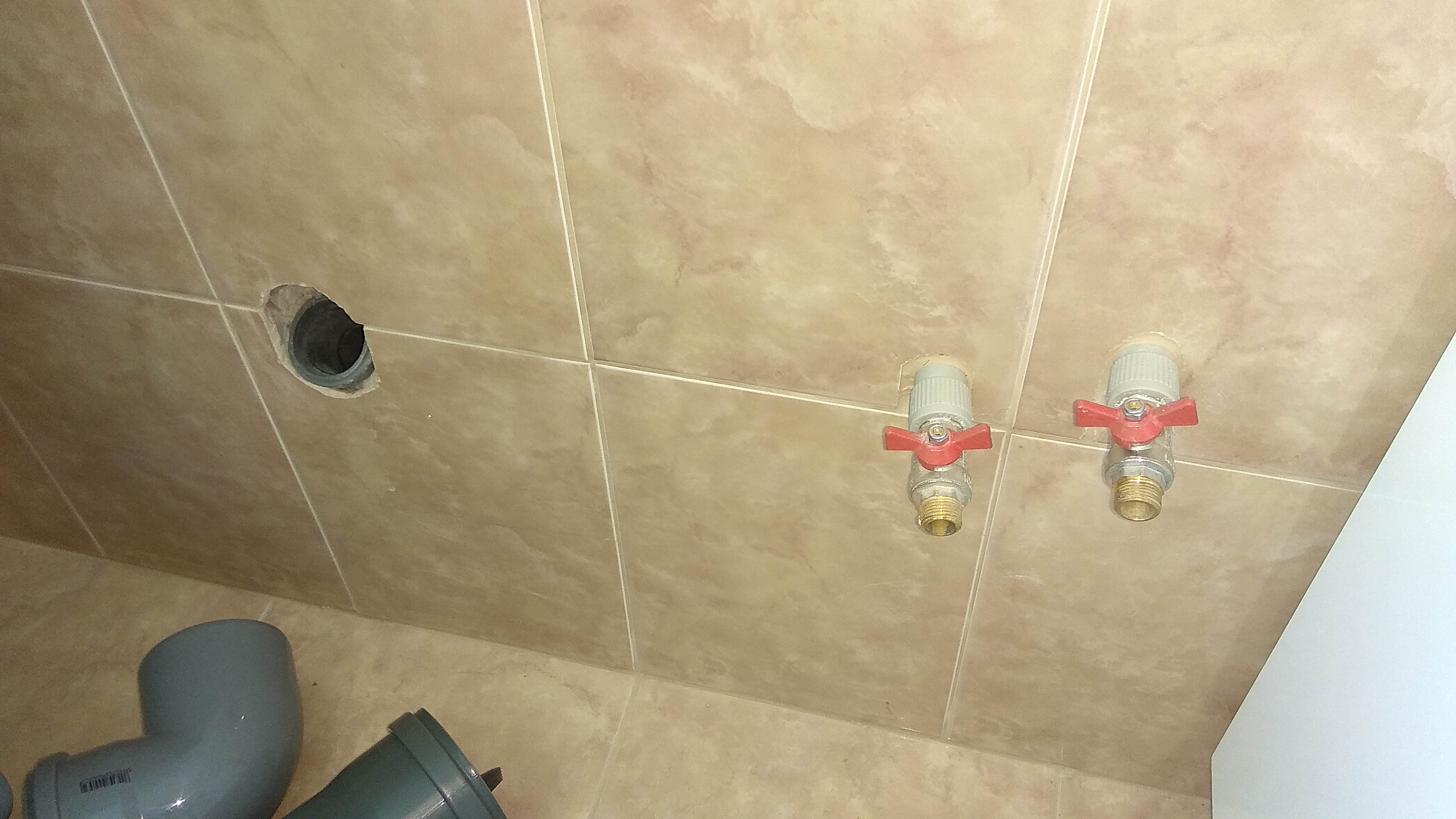

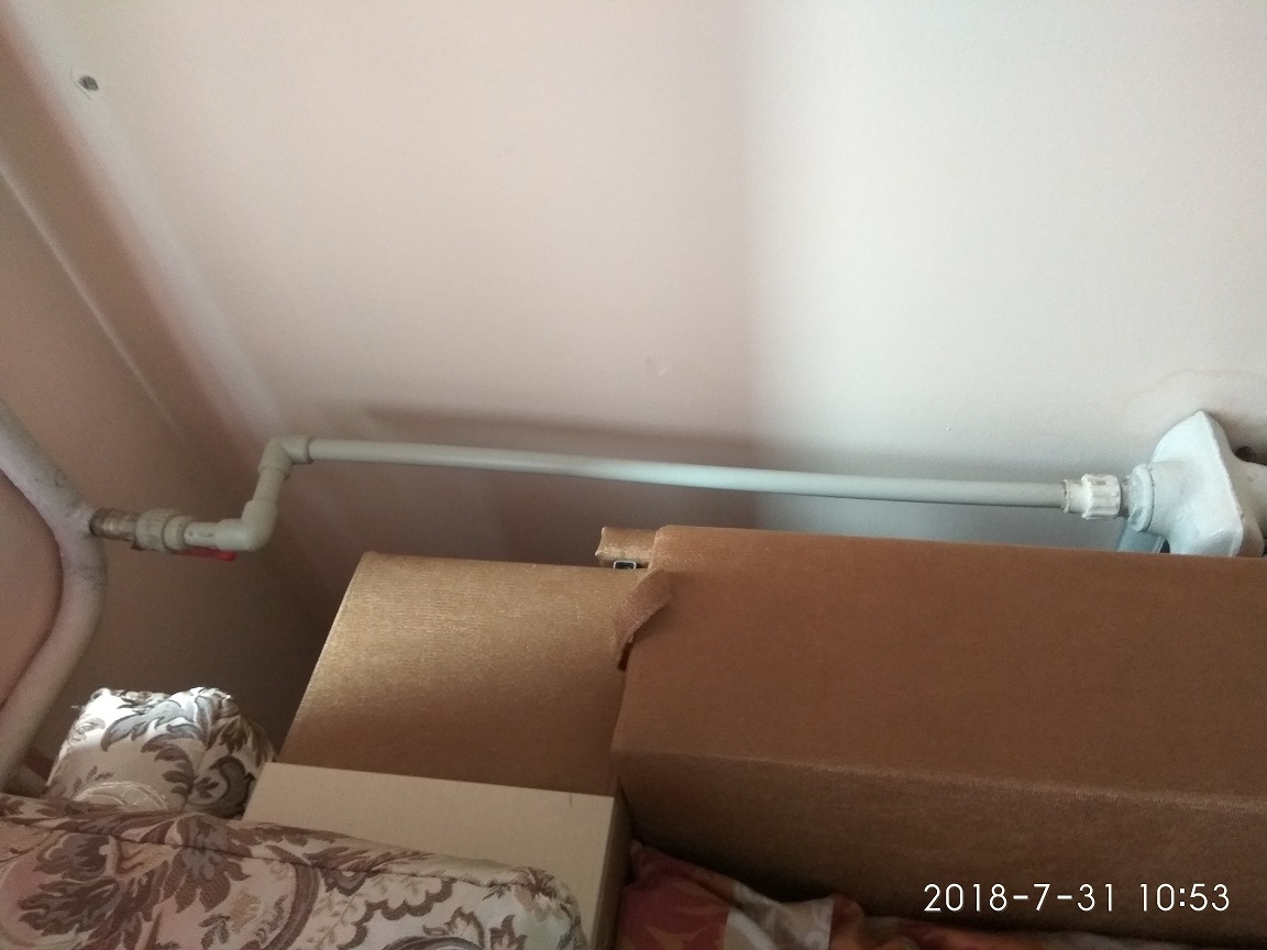

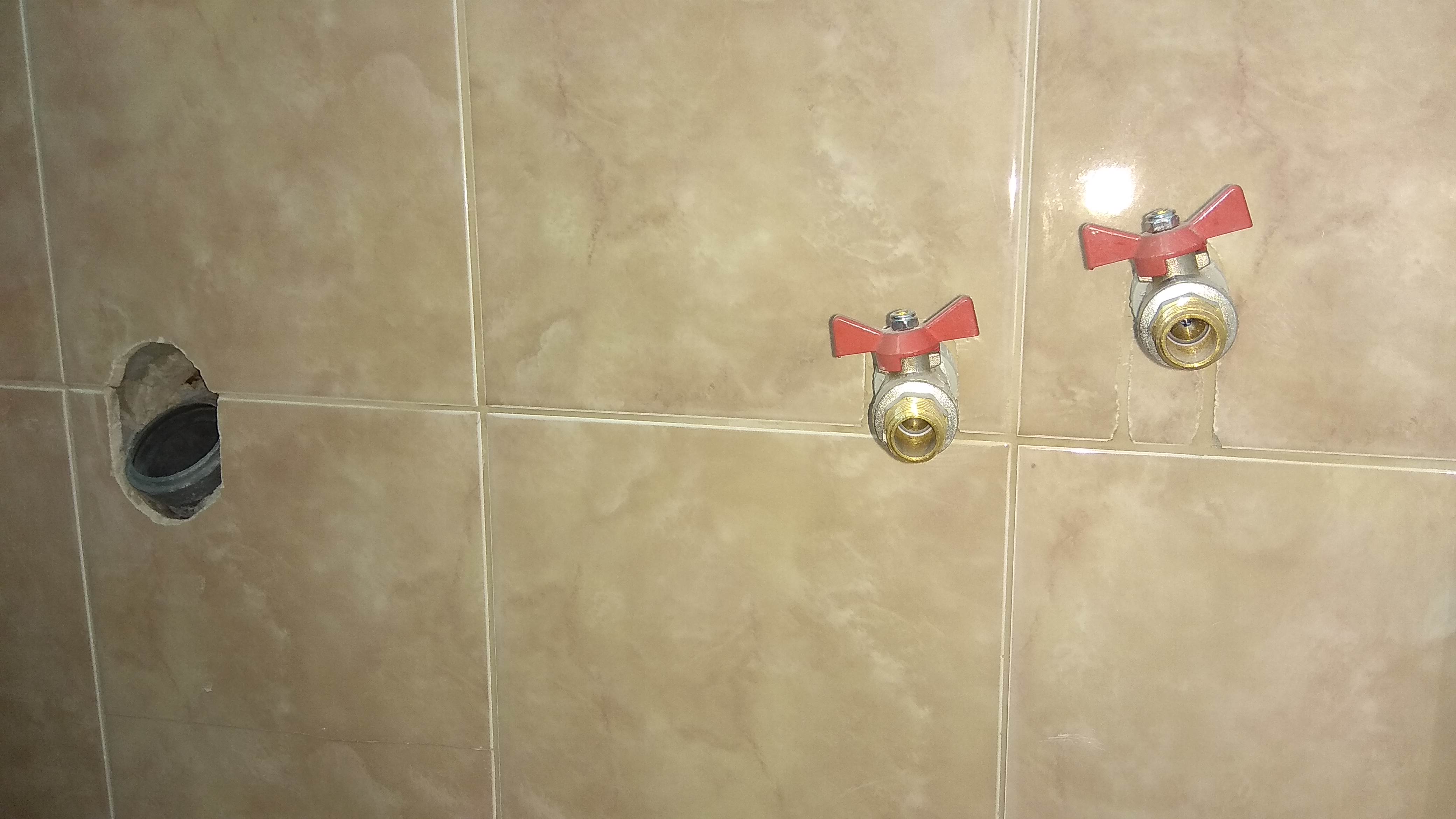

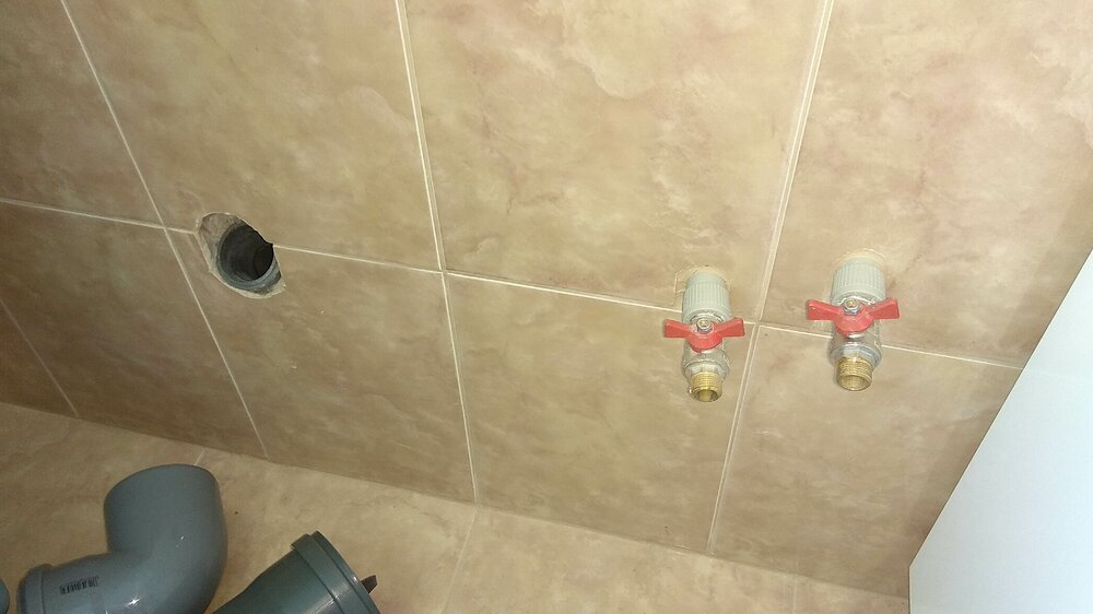

Выводы для умывальника по версии рукож@пов.
А я догадываюсь почему так : скорее всего трубы в стене идут горизонтальной - так и спаяли :D , а паять лишний угол просто было врадло :good::D
А вот и не угадали :)
Заказчиком даже было найдено фото.
На вопрос как вы такое допустили - дык дёшево же было, хлопці все вміють робити.
"Художника обидеть может каждый....":D
( стяжку залили на голые трубы ?)
Я вижу вы пытаетесь всё-таки найти что-то позитивное :)
Но нет, вот так и залили.
Не читают люди умных советов.............:-(
А вниз, что за трубы пошли ?
Так у них еще на шару и местами теплый пол от неизолированных труб
отопления.
Вот жеж буржуи :)

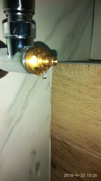

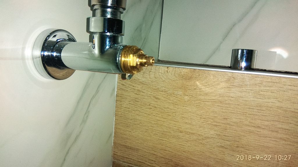

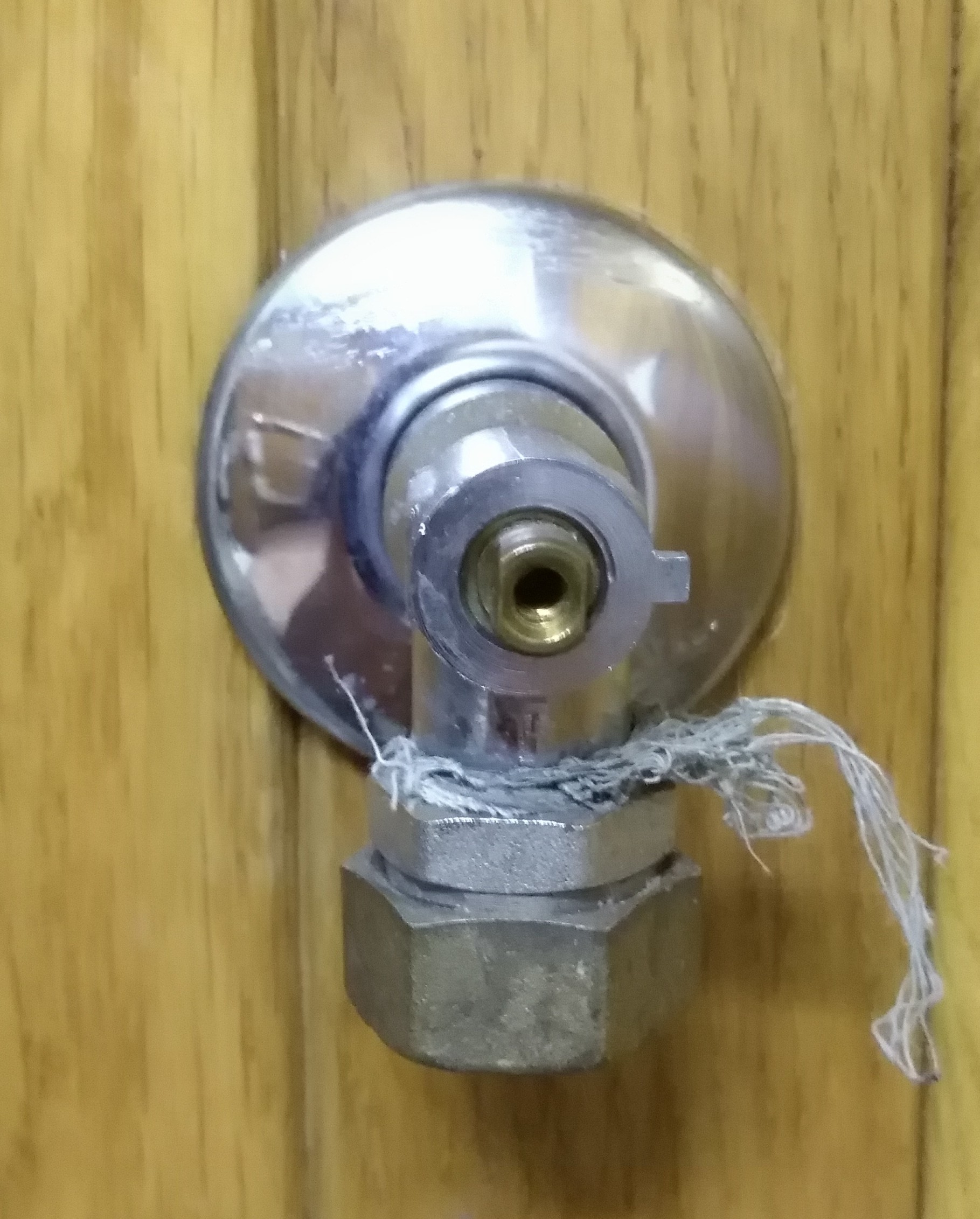

Дожились. Потекли угловые краны Марио для полотенчик. Текут оба при максимальном открытии.
https://www.youtube.com/watch?v=zcAD4sFScTQ
Змінено користувачем yoojin
вставил видео

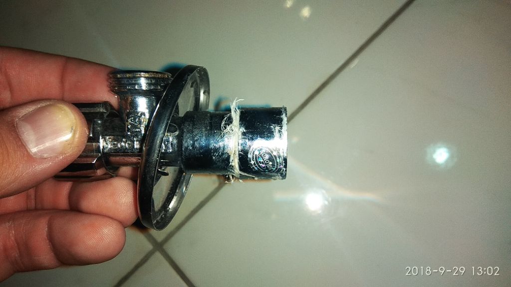

Длинные. Обидно, потекли сразу при наполнении.
Это не обидно, можно в зад отдать продавцу. А вот обидно мне будет, что я многим насоветовал это дорогое чудо годами ранее:lol:
Но пока не жалуются..................
Я тоже в основном ставлю их. Да, буду общаться с представителем Марио, может хватит буксы заменить.
Поэтому, старый киевский сантехник рекомендует заказчикам покупать подобное оборудование самим:)
Ну, не такой он уже и старый :)
Брал, кстати, на УДТ.
Производителем в течение двух дней были высланы новые буксы. Все за его счёт.

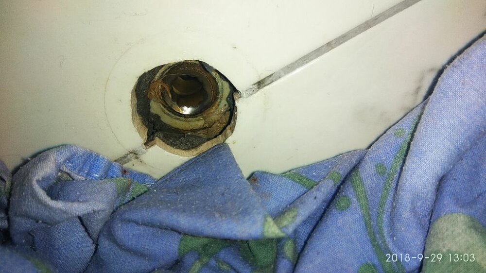

У соседей снизу "увлажнился" потолок. Опытным путем установлено, что течь на ХВС. Пресс показал где. Удлинитель Solomon, три года. Заменён на бронзу Виега.

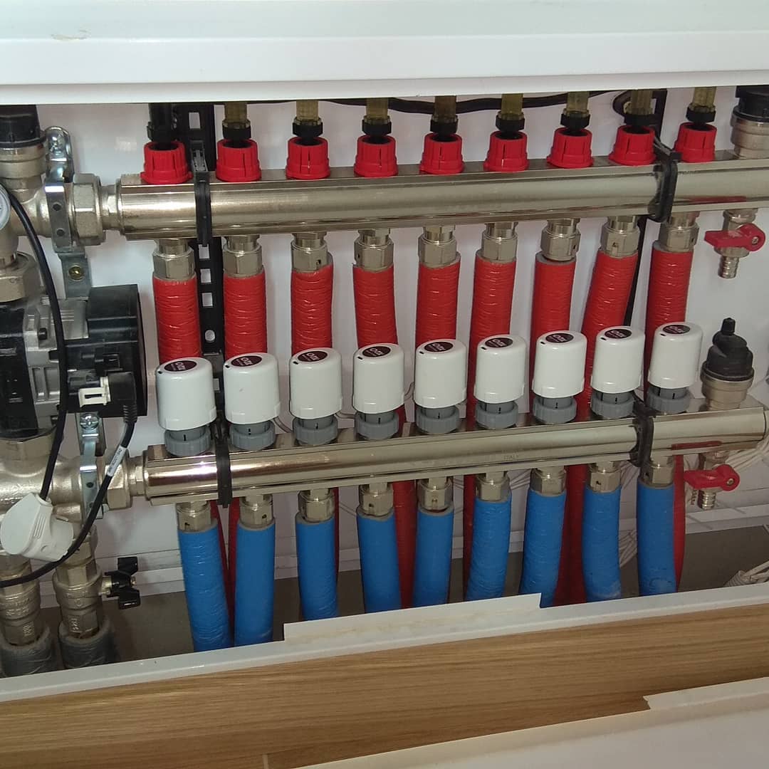

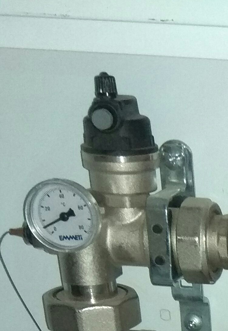

Серьезный объект, Скат 24КВт, теплый пол под паркетной доской, Danfoss Link. Перед отъездом заказчика за границу все запущено, отлажено проверено - хочется вернуться в теплый дом. Но перед приездом датчики сигнализируют, что температура не поднимается.
По факту падение давления до нуля, поиск утечки. Навернулся автоспускник F.I.V Emmeti на смесительной группе - через отверстие для воздуха херачит вода :o
Из-за такой херни за 4 евро не работает весьма дорогостоящая система.
А купить "Caleffi" за 5 с копейками, религия не позволяла?
