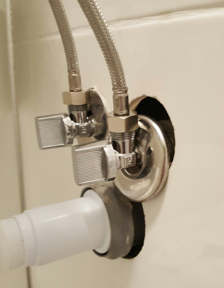

siscom Опубліковано: 16 травня 2019 Поділитись Опубліковано: 16 травня 2019 Как то так. Посилання на коментар Поділитися на інших сайтах More sharing options...
naupv Опубліковано: 16 травня 2019 Поділитись Опубліковано: 16 травня 2019 Как то так. Ну и что? Такого полно везде. Одним словом плиточник 80-го левела. Посилання на коментар Поділитися на інших сайтах More sharing options...
siscom Опубліковано: 17 травня 2019 Поділитись Опубліковано: 17 травня 2019 Ну и что? Такого полно везде. Одним словом плиточник 80-го левела. Да не тут срантехник 90-го левела, один выход выше другой ниже, трудно было поставить планку монтажную. И прикрутить выходы ровно. Экономия до добра не доводит. Посилання на коментар Поділитися на інших сайтах More sharing options...
B.S.V. Опубліковано: 17 травня 2019 Автор Поділитись Опубліковано: 17 травня 2019 трудно было поставить планку монтажную. А мы планки, за исключением смесителей на 150 мм. тоже не ставим. Что мы делаем не так ? 1 Посилання на коментар Поділитися на інших сайтах More sharing options...
StNick Опубліковано: 17 травня 2019 Поділитись Опубліковано: 17 травня 2019 А мы планки, за исключением смесителей на 150 мм. тоже не ставим. Что мы делаем не так ? как тогда выставить эти водорозетки соосно, перпендикулярно плоскости стены и на одинаковую глубину? 1 Посилання на коментар Поділитися на інших сайтах More sharing options...
siscom Опубліковано: 17 травня 2019 Поділитись Опубліковано: 17 травня 2019 как тогда выставить эти водорозетки соосно, перпендикулярно плоскости стены и на одинаковую глубину? Наверно глаз набит))) Если в армии год крутить мясорубку, то круг ровный на доске можно без циркуля рисовать.))) Посилання на коментар Поділитися на інших сайтах More sharing options...
naupv Опубліковано: 17 травня 2019 Поділитись Опубліковано: 17 травня 2019 как тогда выставить эти водорозетки соосно, перпендикулярно плоскости стены и на одинаковую глубину? 1. Краны под умывальником практически не на виду. 2. Выставляются по уровню, т.с. кто часто ставит, рука набита. 3. Если и случился косяк по глубине (кирпич полый, вывалился, откололось что-то) всегда есть выход из ситуации, удлинитель латунный. У BSV, имхо, бронзовый :D Добавлено через 2 минуты Да не тут срантехник 90-го левела, один выход выше другой ниже, трудно было поставить планку монтажную. И прикрутить выходы ровно. Экономия до добра не доводит. Это причина, но здесь последствия. Даже если криво краны, плиточник мог криво и отверстия по сверлить, ведь его задача финишная отделка. Посилання на коментар Поділитися на інших сайтах More sharing options...
B.S.V. Опубліковано: 17 травня 2019 Автор Поділитись Опубліковано: 17 травня 2019 Наверно глаз набит))) Если в армии год крутить мясорубку, то круг ровный на доске можно без циркуля рисовать.))) В основном руки. А вместо глаз-лазерный уровень. Добавлено через 2 минуты случился косяк по глубине (кирпич полый, вывалился, откололось что-то) Если откололось, тогда с помощью инструмента для гибки и монтажной шины, гнем нужную конструкцию. 1 Посилання на коментар Поділитися на інших сайтах More sharing options...

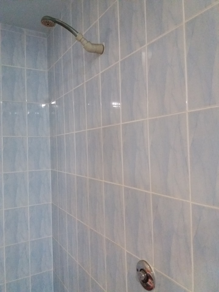

B.S.V. Опубліковано: 4 червня 2019 Автор Поділитись Опубліковано: 4 червня 2019 Встроенный смеситель 2 Посилання на коментар Поділитися на інших сайтах More sharing options...
Фрай Опубліковано: 4 червня 2019 Поділитись Опубліковано: 4 червня 2019 Капец! Посилання на коментар Поділитися на інших сайтах More sharing options...
naupv Опубліковано: 5 червня 2019 Поділитись Опубліковано: 5 червня 2019 Капец! А чего капец? Работает же, да и смотрите между строк :D , может это общага, а не жилье, или общественная баня. Там вечно денег нет. Посилання на коментар Поділитися на інших сайтах More sharing options...
Фрай Опубліковано: 5 червня 2019 Поділитись Опубліковано: 5 червня 2019 сама по себе установка такого смесителя недешевый вариант и вот так пошло вывести? Посилання на коментар Поділитися на інших сайтах More sharing options...
Vit3f Опубліковано: 5 червня 2019 Поділитись Опубліковано: 5 червня 2019 Зато можно со своей лейкой приходить :D Посилання на коментар Поділитися на інших сайтах More sharing options...

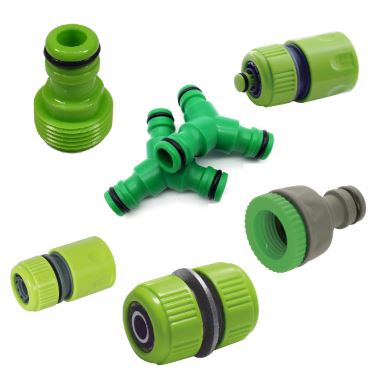

Dr.Yura Опубліковано: 5 червня 2019 Поділитись Опубліковано: 5 червня 2019 Зато можно со своей лейкой приходить :D тоді бажано ось такі зєднання як для садового шлангу 2 Посилання на коментар Поділитися на інших сайтах More sharing options...
Vit3f Опубліковано: 5 червня 2019 Поділитись Опубліковано: 5 червня 2019 тоді бажано ось такі зєднання як для садового шлангу Треба запропонувати виконавцю робіт, можливо на наступному фото побачимо в живу. 1 Посилання на коментар Поділитися на інших сайтах More sharing options...

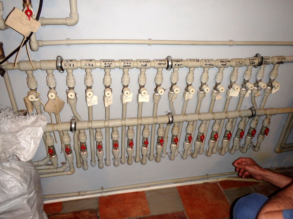

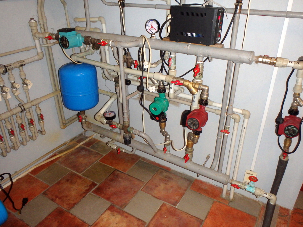

B.S.V. Опубліковано: 5 червня 2019 Автор Поділитись Опубліковано: 5 червня 2019 Котельню пока показывать не буду. Просто коллектор теплого пола Попробуем заставить его работать. 2 Посилання на коментар Поділитися на інших сайтах More sharing options...
murava Опубліковано: 5 червня 2019 Поділитись Опубліковано: 5 червня 2019 Мельчаешь.... Раньше такой некрофилией только Сергей31 увлекался... 2 Посилання на коментар Поділитися на інших сайтах More sharing options...

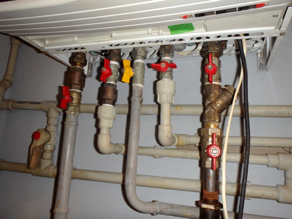

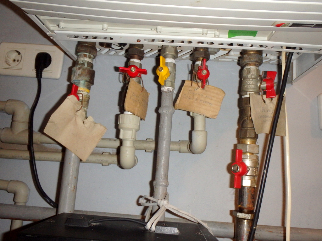

B.S.V. Опубліковано: 5 червня 2019 Автор Поділитись Опубліковано: 5 червня 2019 Рассмотри смесительный узел ТП и подключение котлов в каскаде. Отказать нельзя. Начальник уважаемого заказчика. Посилання на коментар Поділитися на інших сайтах More sharing options...
Vit3f Опубліковано: 5 червня 2019 Поділитись Опубліковано: 5 червня 2019 Рассмотри смесительный узел ТП и подключение котлов в каскаде. Отказать нельзя. Начальник уважаемого заказчика. Насос насосом погоняет и тепло с дома выгоняет. Посилання на коментар Поділитися на інших сайтах More sharing options...

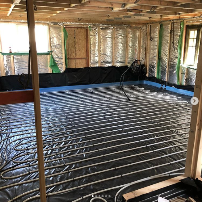

B.S.V. Опубліковано: 19 червня 2019 Автор Поділитись Опубліковано: 19 червня 2019 Мы тут стараемся, считаем контура, длину трубы, укладываем демферные швы, "ломаем копья" о том как лучше и правильней и т.д. В Британии особо с этим не заморачиваються. 2 контура змейкой на огромное помещение и вуаля. 2 Посилання на коментар Поділитися на інших сайтах More sharing options...
naupv Опубліковано: 19 червня 2019 Поділитись Опубліковано: 19 червня 2019 В мануалах производителей, змейка тоже имеет право на жизнь. Посилання на коментар Поділитися на інших сайтах More sharing options...
B.S.V. Опубліковано: 19 червня 2019 Автор Поділитись Опубліковано: 19 червня 2019 В мануалах производителей, змейка тоже имеет право на жизнь. А площади и длина трубы? Хотя все мы не без греха Года 3 назад при общей площади ТП около 250 м. я просчитался и на второй этаж "закинул" один контур, забыв о подводящей длине. Контур получился 160 м. при остальных до сотни. Пришлось пол дня с тепловизором посидеть, но я все отбалансировал. Посилання на коментар Поділитися на інших сайтах More sharing options...
