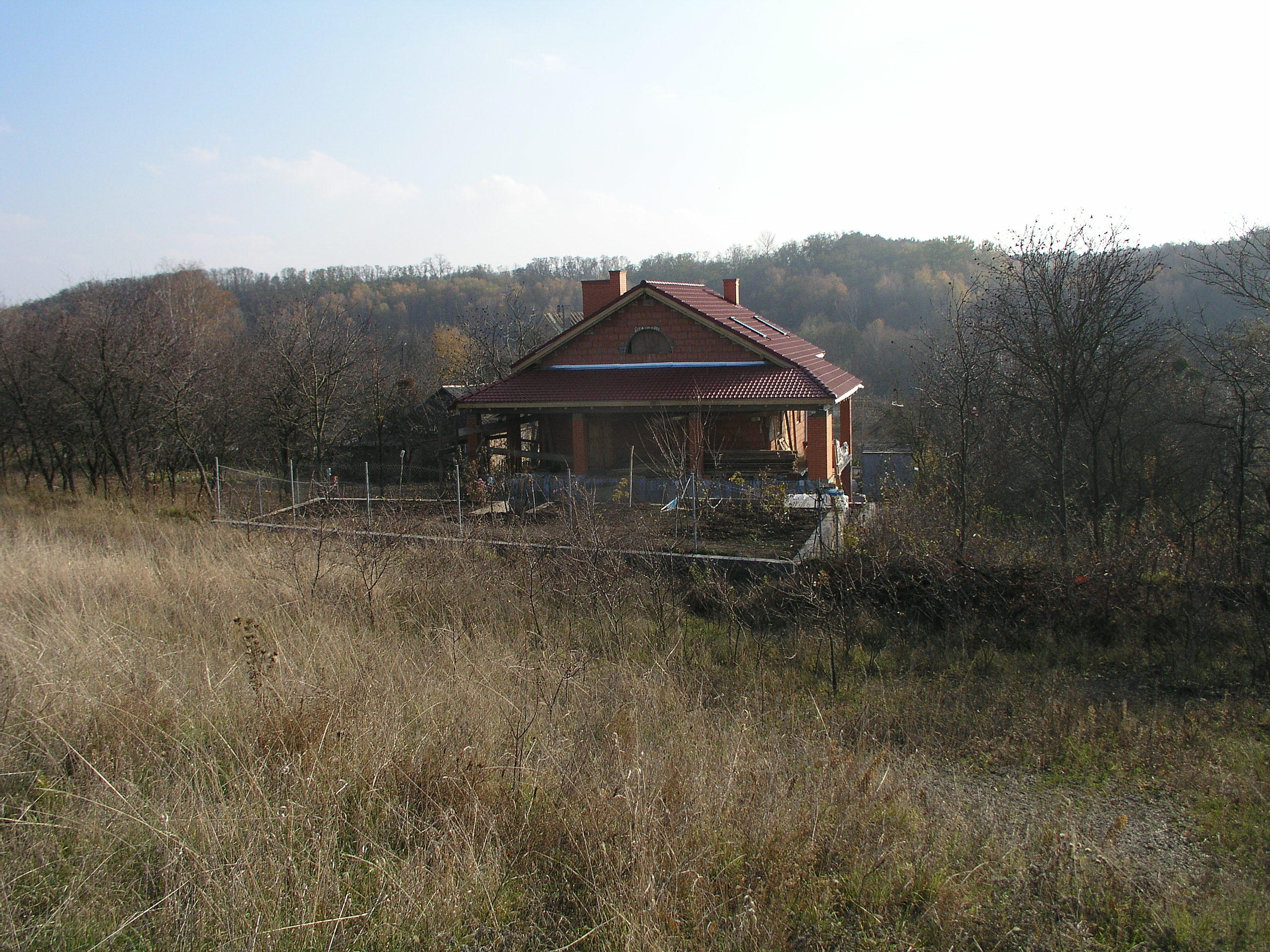

Якщо я все правильно зробив (завантажив правильно і правильний файл), то це - моя хатка з поротерму (Малі Дмитровичі).
