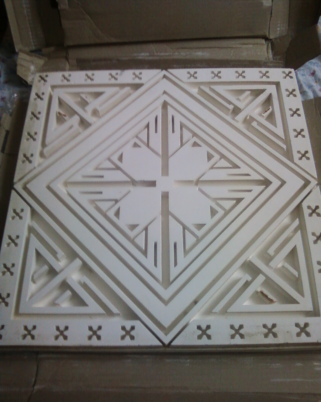

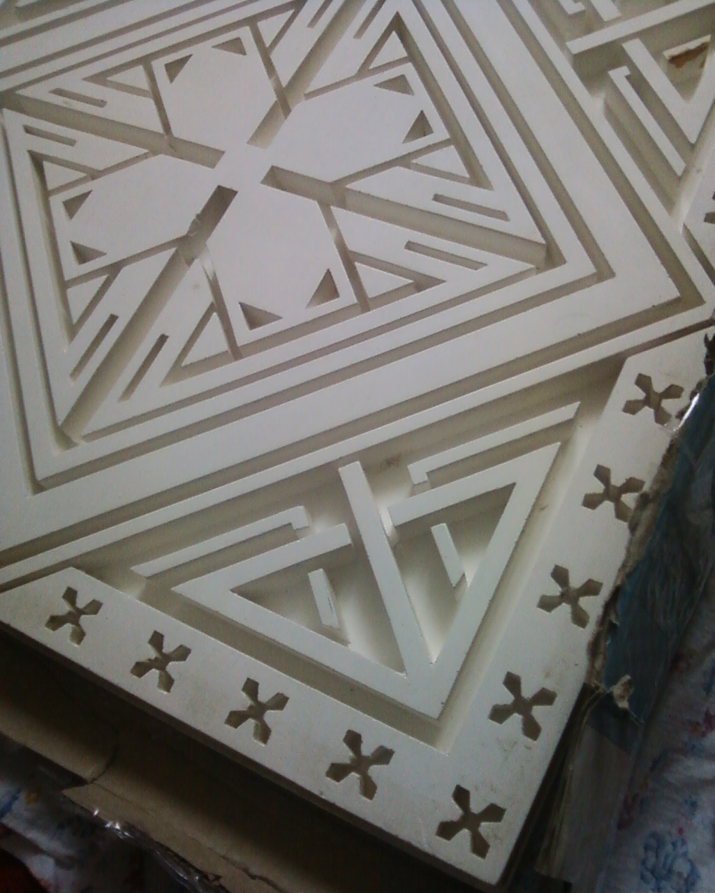

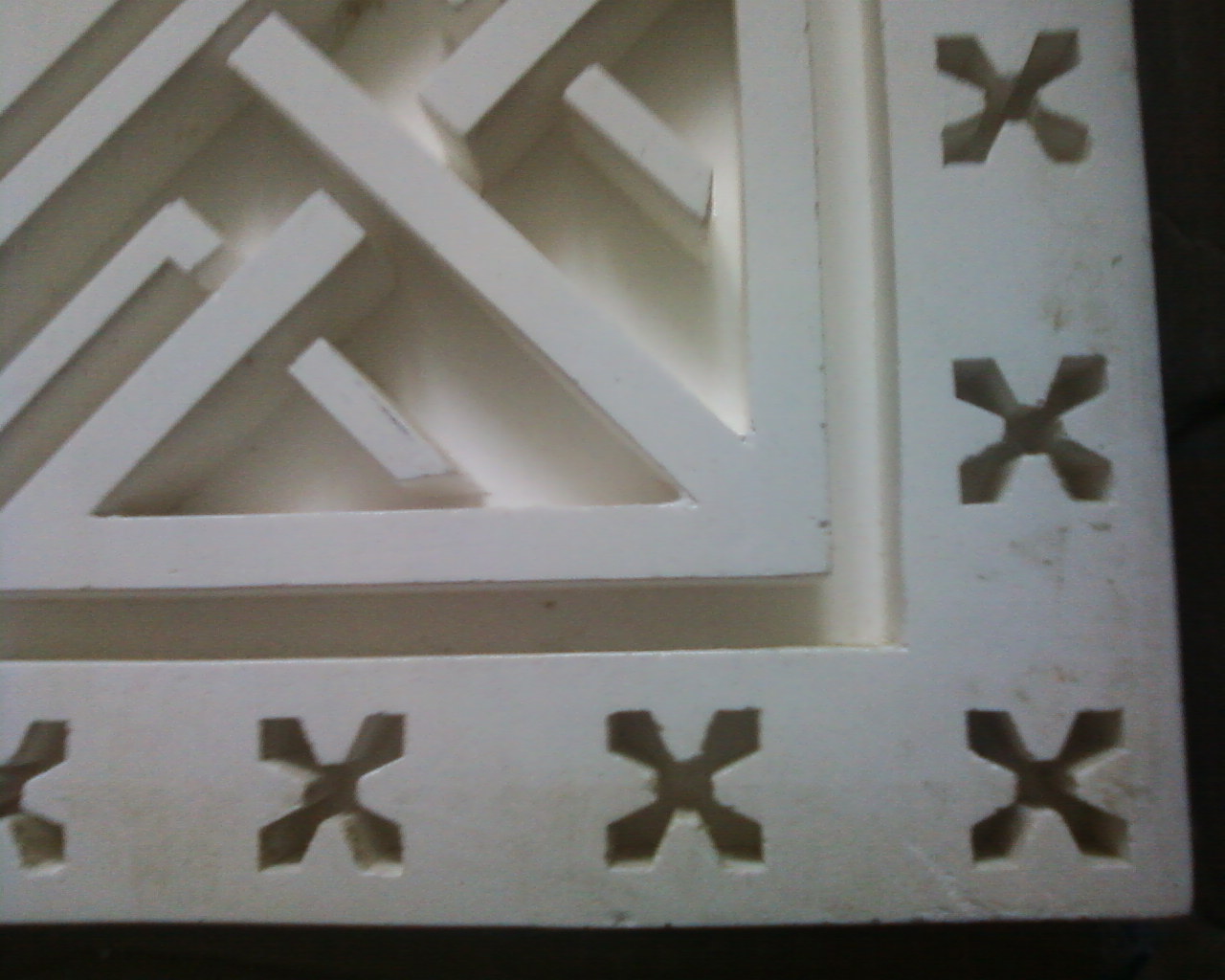

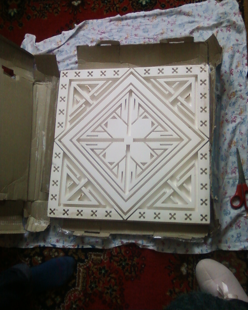

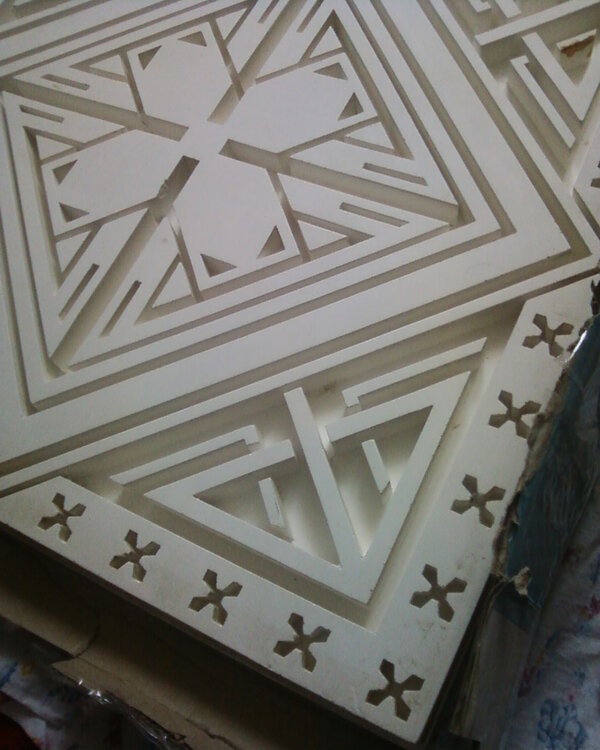

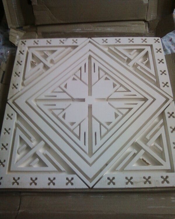

И вот оно, чудо созерцания и глубокое разочарование от осознания цены и глубины гламура. Ниффига я такое не повторю. Кишка тонка и дрожь в коленках. Любуйтесь, орнамент мысли застывший в гипсе....
Пы.сы.: У кого-нибудь есть гипсо-ксерокс или ксерогипс? ;)

Так сколько же стоит орнамент ? Гривен 120 за метр или сколько?

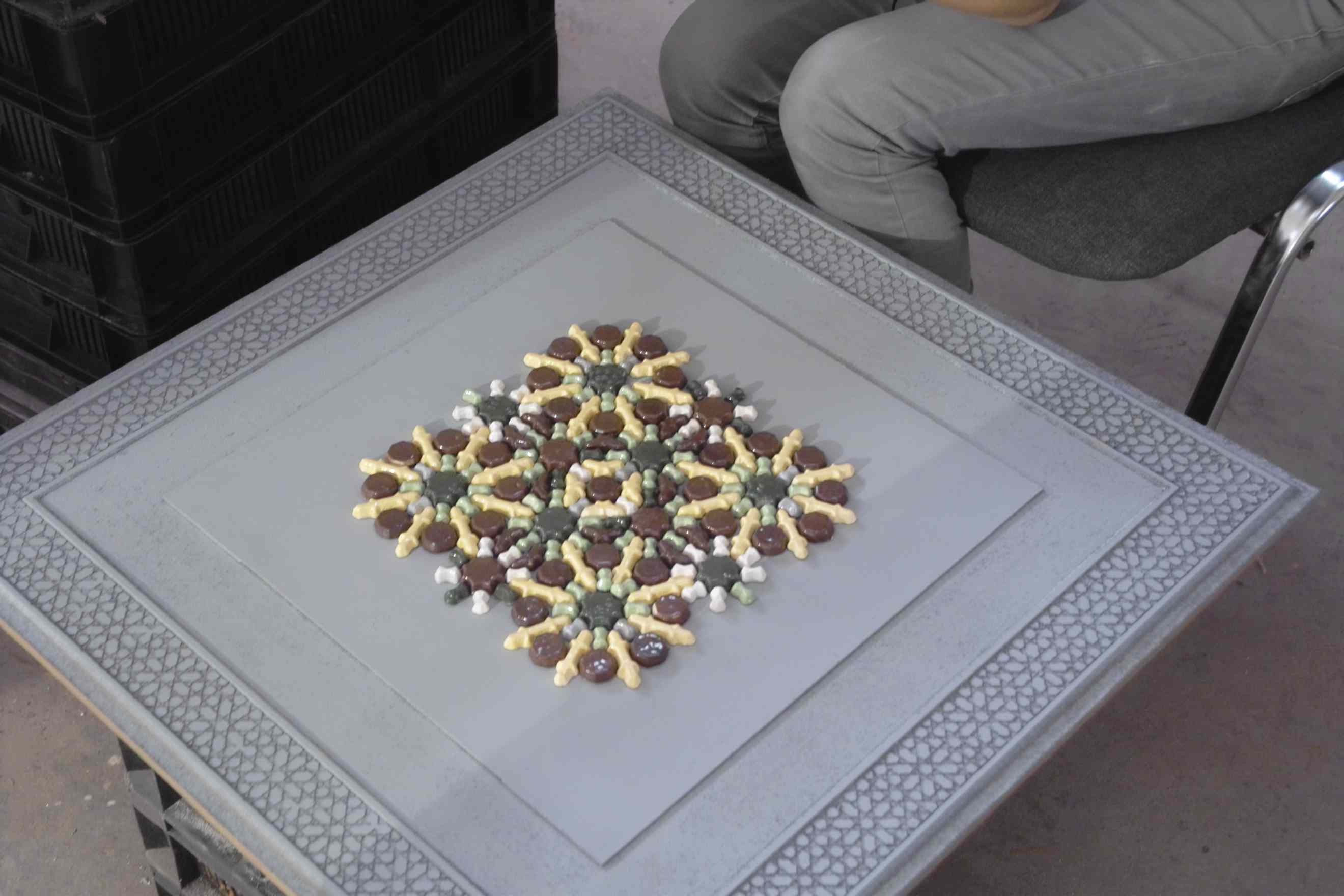

Можно.
Еще можно керамики добавить...

Наверно надежнее было бы изготавливать такие панели из более прочного материала (бетона например) и все таки, какая цена? Можно в личку, если это большой секрет.
А Бес не может такое сделать?;)он уже у нас по архитектурному бетону спец!
Хотя из бетона они прочные НО тяжелые..такие фенечки навесишь и нужно будет усиливать фундамент)))

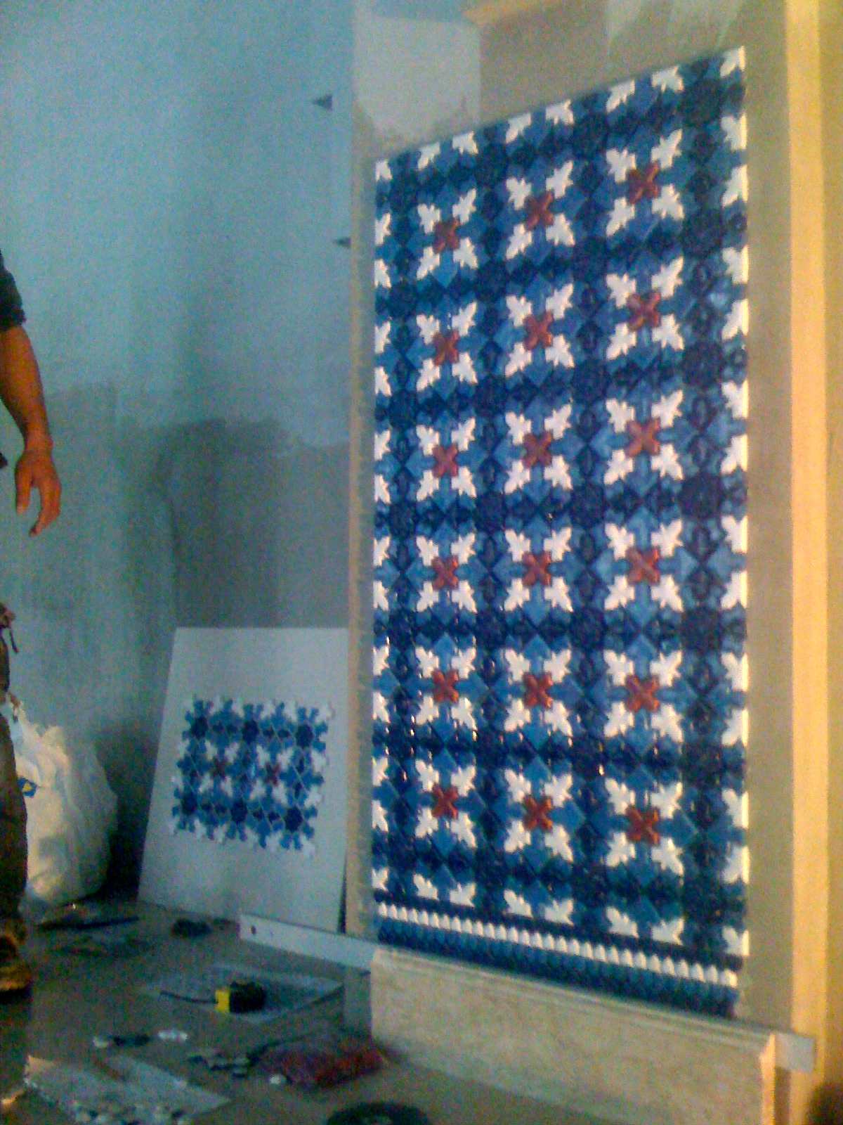

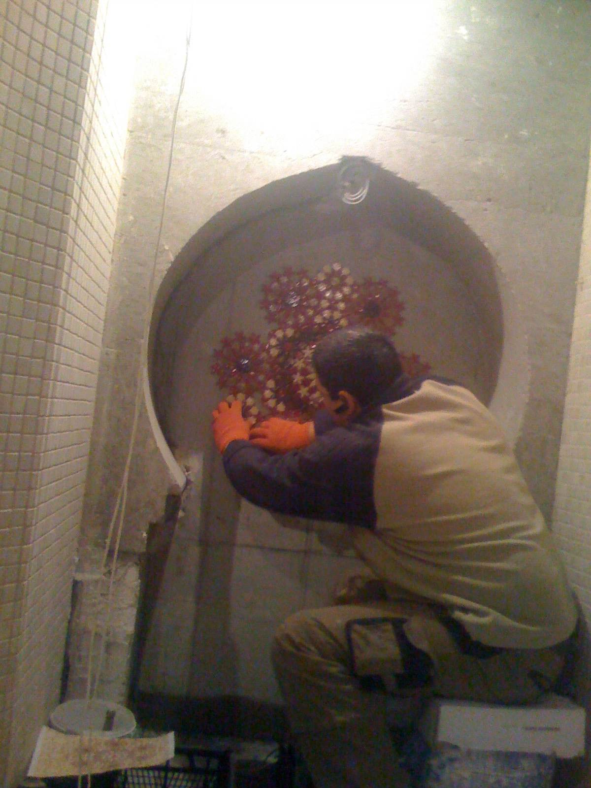

Вот! Вот такое я ищу сейчас! Панно на фасад- подскажите плиз подробней
Только с позволения хозяйки ветки. Оля Вы не против?

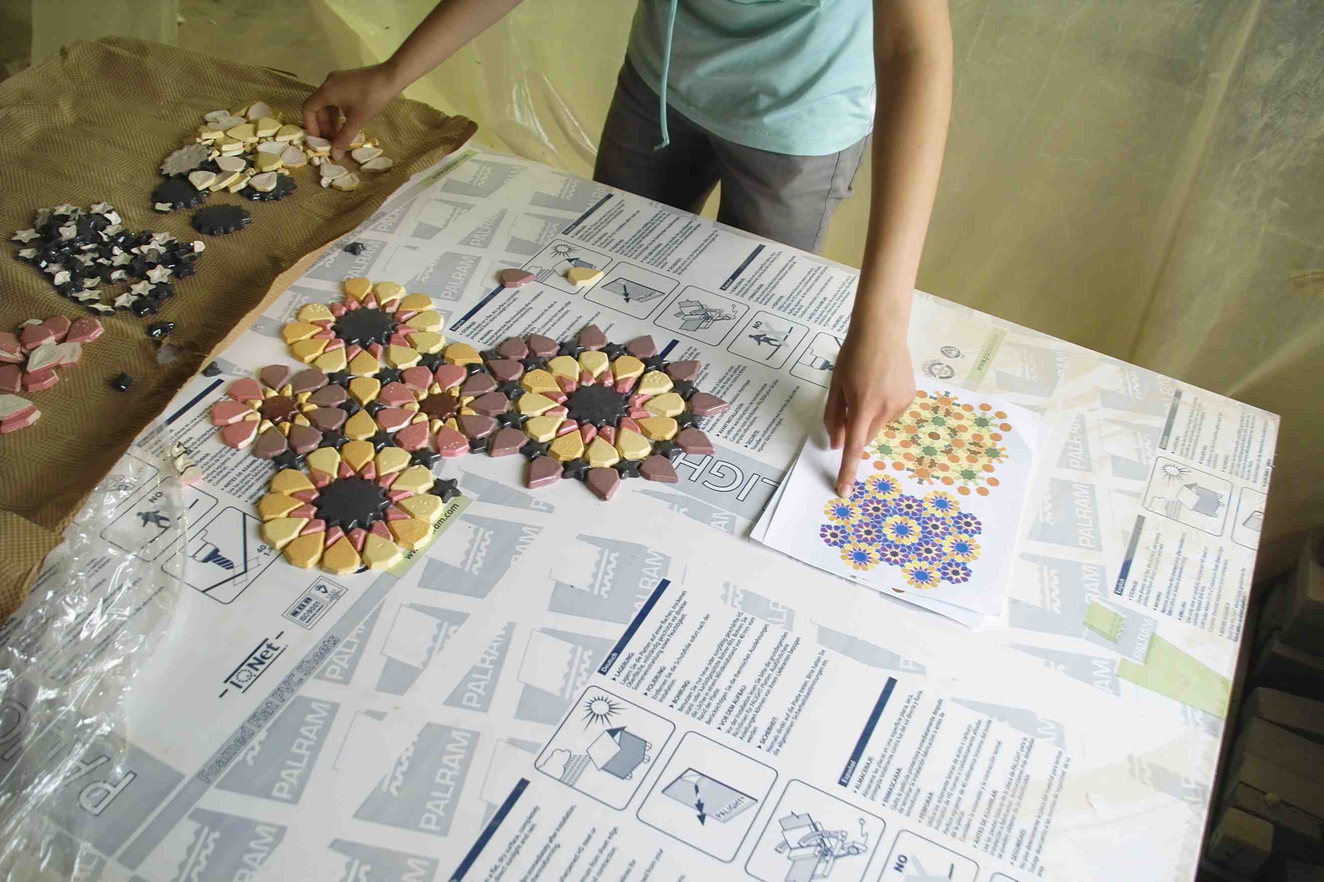

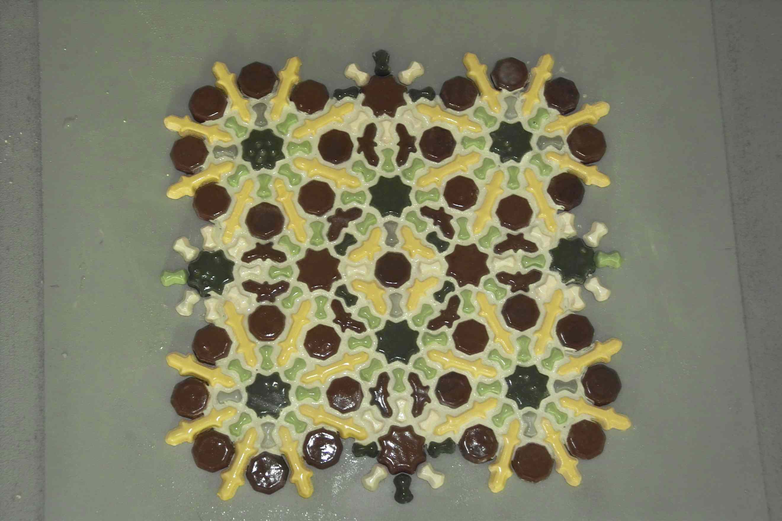

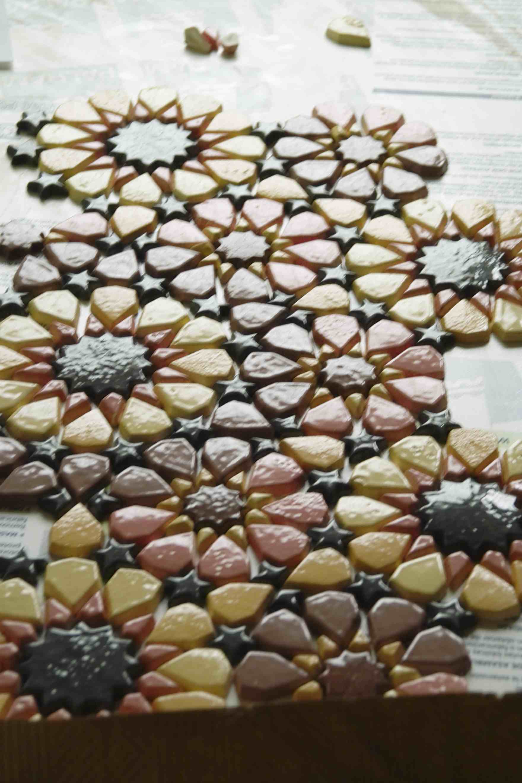

Такую мозаику изготавливает моя крестница, работа ручная.
  • Лайк 8

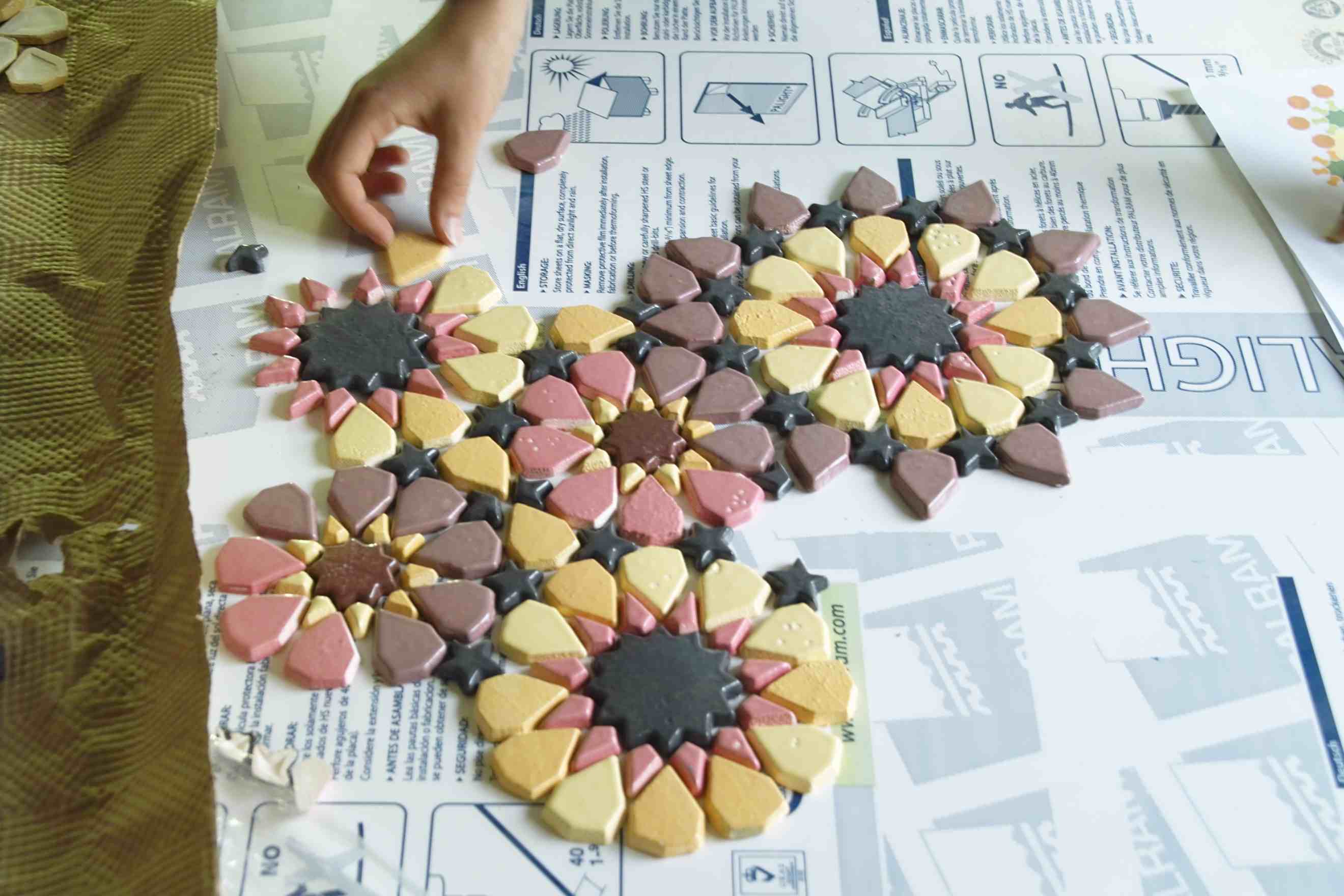

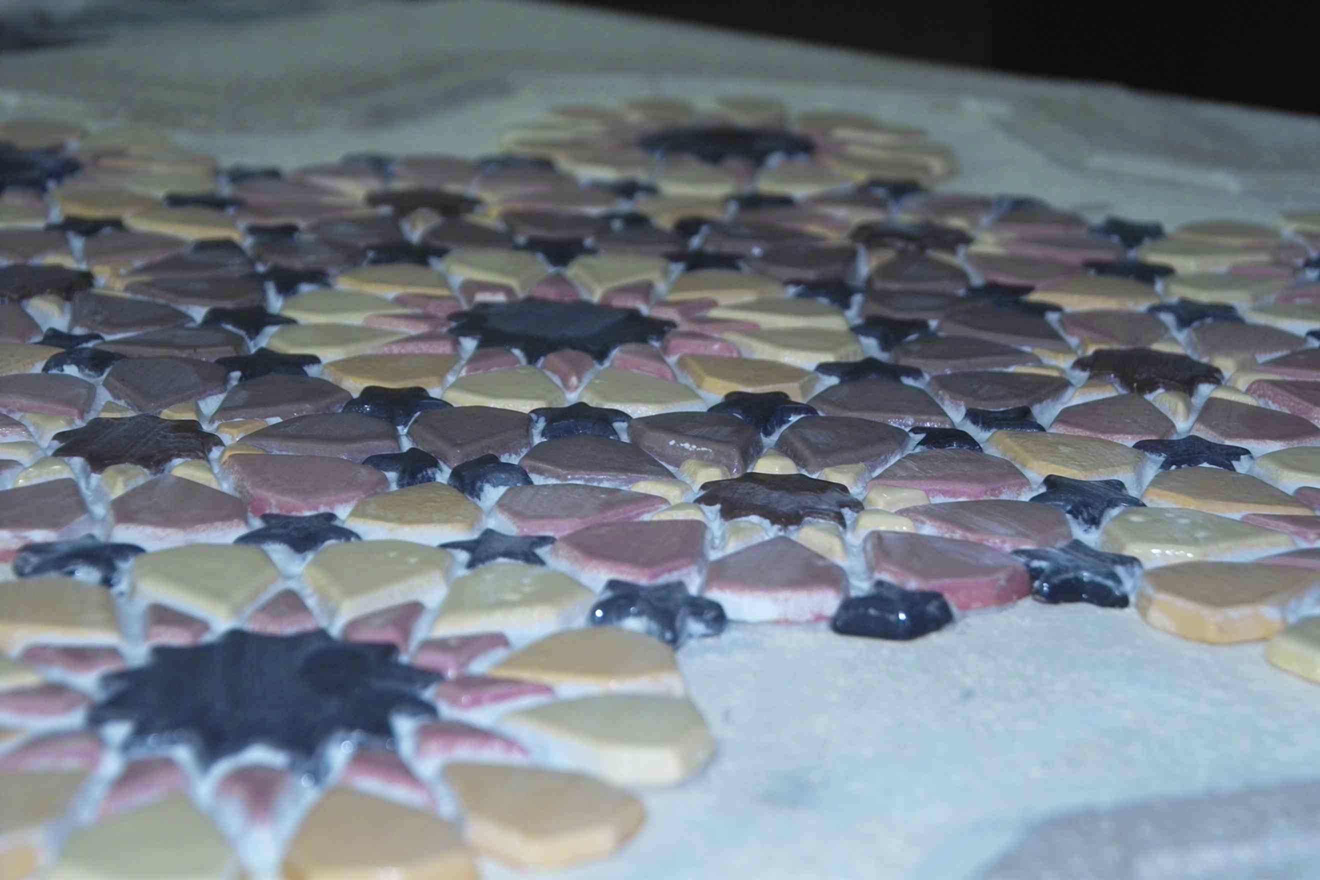

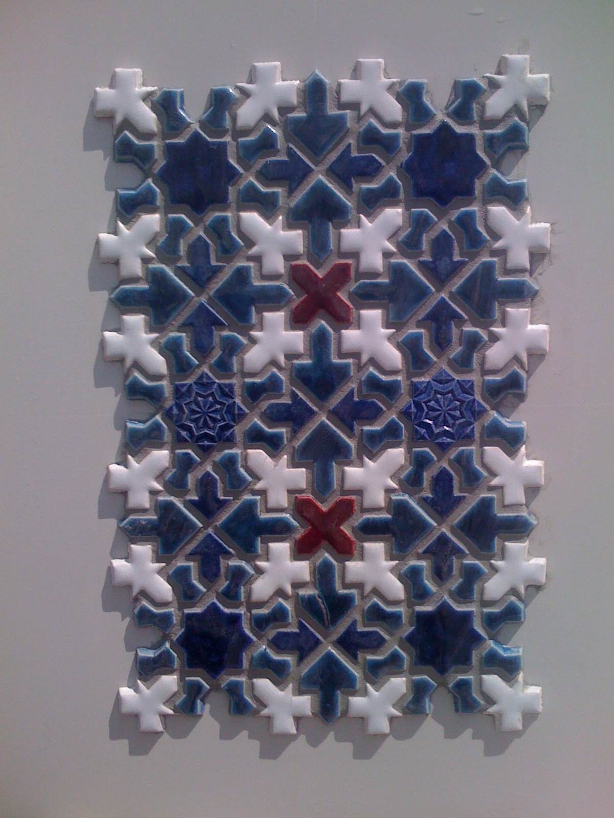

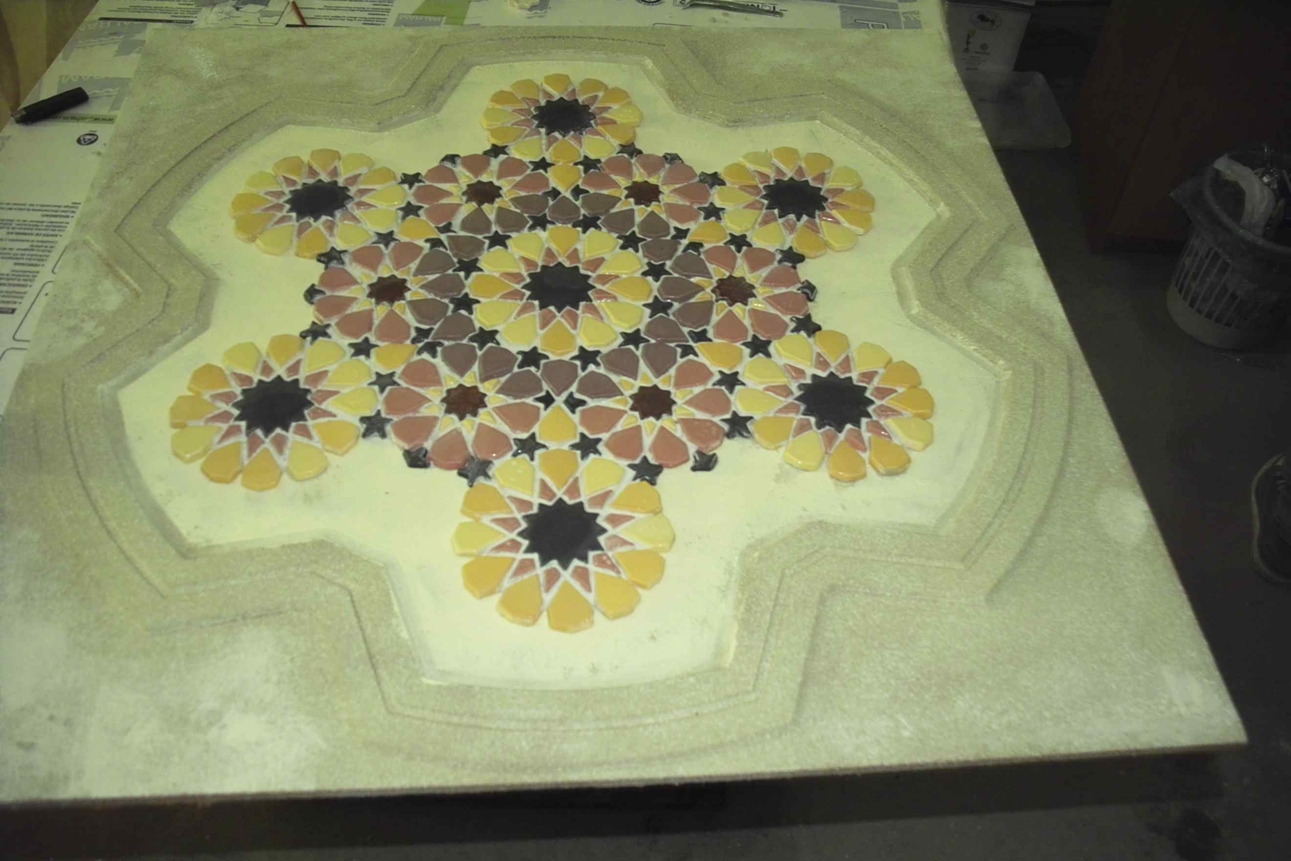

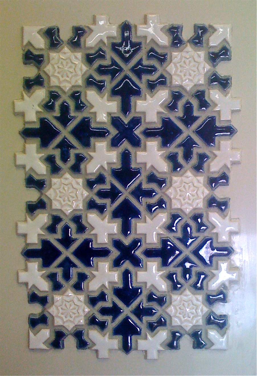

Вот еще фото мозаики. Узор может быть, как я понимаю любой.
Может. А бетон можно облегчить, перлитом например. Цена вот неизвестна.
Думаю, если цена 120 гривен за м2 не смущает, то можно сделать.
красота..боюсь даже спросить сколько стоит..и как она в обиходе?из керамики?пористая?можно на рабочую часть? или только в качестве декора?ну если располагаете инфо..:beer:
Это керамика покрытая сверху глазурью. Влагопоглощение никто не мерил, но подозреваю, что в чаше бассейна использовать можно. Можно и на пол уложить (хотя примера еще нет). Сколько стоит может сказать только изготовитель. Поинтересоваться могу (ранее от нее слышал, что гораздо дешевле марокканской)
ой!узнайте!мы ж тут вороны:D
бассейна у нас нет(пока),но вот на кухню самое оно!

Саша, а расскажите пожалуйста как она её делает? Я видела что собирает по картинке, а где берёт сами кусочки мозаики, сама изготавливает? Очень интересен процесс :) :) :)
Из бетона не представляю себе как эту плиту сделать, там очень тонкая резьба и большие углублуения, да и вес... Я гипсовую не пукнув поднять не могу, шо уж тут про цементную говорить...
По цене я жду счёт который выставили тому заказчику который фасад уже сделал, таким образом сможем прикинуть почём м\кв обошёлся.
А мозаика просто бомба, расскажите поподробнее :)
Мозаику она делает из специальной глины заталкивая глину в формочки. Потом когда глина просохнет везет детали для обжига в печи. Обжигает как и всю керамику (я в этом не силен). Знаю только, что температура в печи колеблется от 400 до 1000 градусов. Потом удаляет заусенцы на краях, наносит глазурь и опять везет на обжих. Работа не для слабонервных , требует усидчивости и терпения. Еще делает разные, удивительные изделия из глины на гончарном круге, девочке 20 лет. По всей видимости "далеко пойдет". :)

Не сидится, вот нашла stroite.com/rezinapu.html, из этого можно отливать матрицу для такой плитки. Одна проблема, комплект 25+25кг стоит в Одессе 8т.грн
Есть ещё такой вариант (ссылка устарела), комплекта вроде должно хватить на одну плитку, одна проблема, с одной матрицы можно по одной плитке до следующей весны отливать... Конечно я бы рискнула, но блин, стрёмно плитку испортить хозяйскую всякими смесями. Может кто может подсказать доброго человека который по моей плиточке сделает мне пару матриц с большим мастерством и умением?
А где она берёт формочки? Может там же можно форму для моей плиты гипсовой заказать?

По плитке посоветую обратиться к Бесу нашему. По весу плитки могу сказать, что если 1м3 гипса весит до 1400кг в уплотненном состоянии , то 1м3 прессованных изделий из перлито-цементной смеси будет весить 700-900 кг. Я хочу сказать легче будет плитка процентов на 30-35 от гипсовой.
