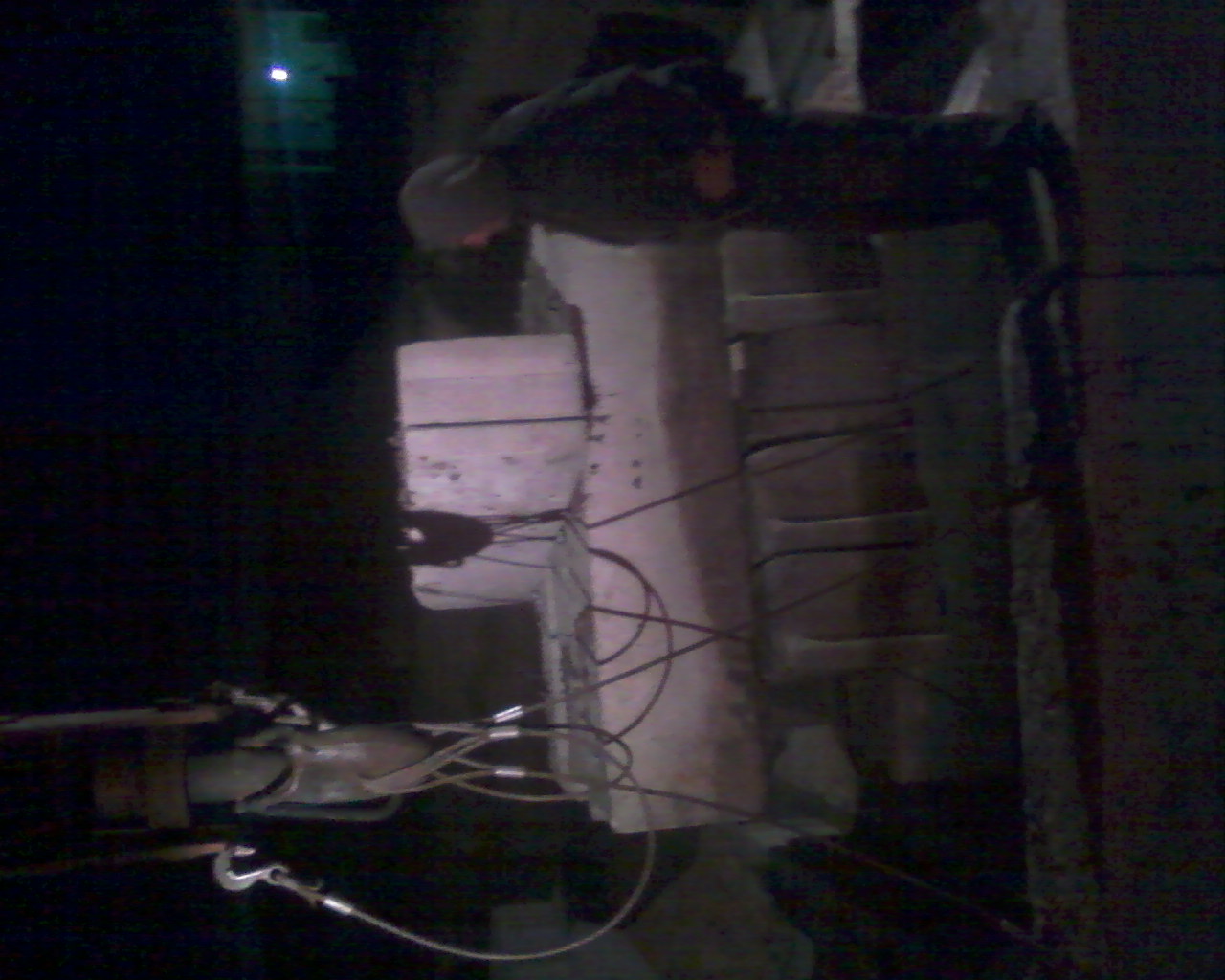

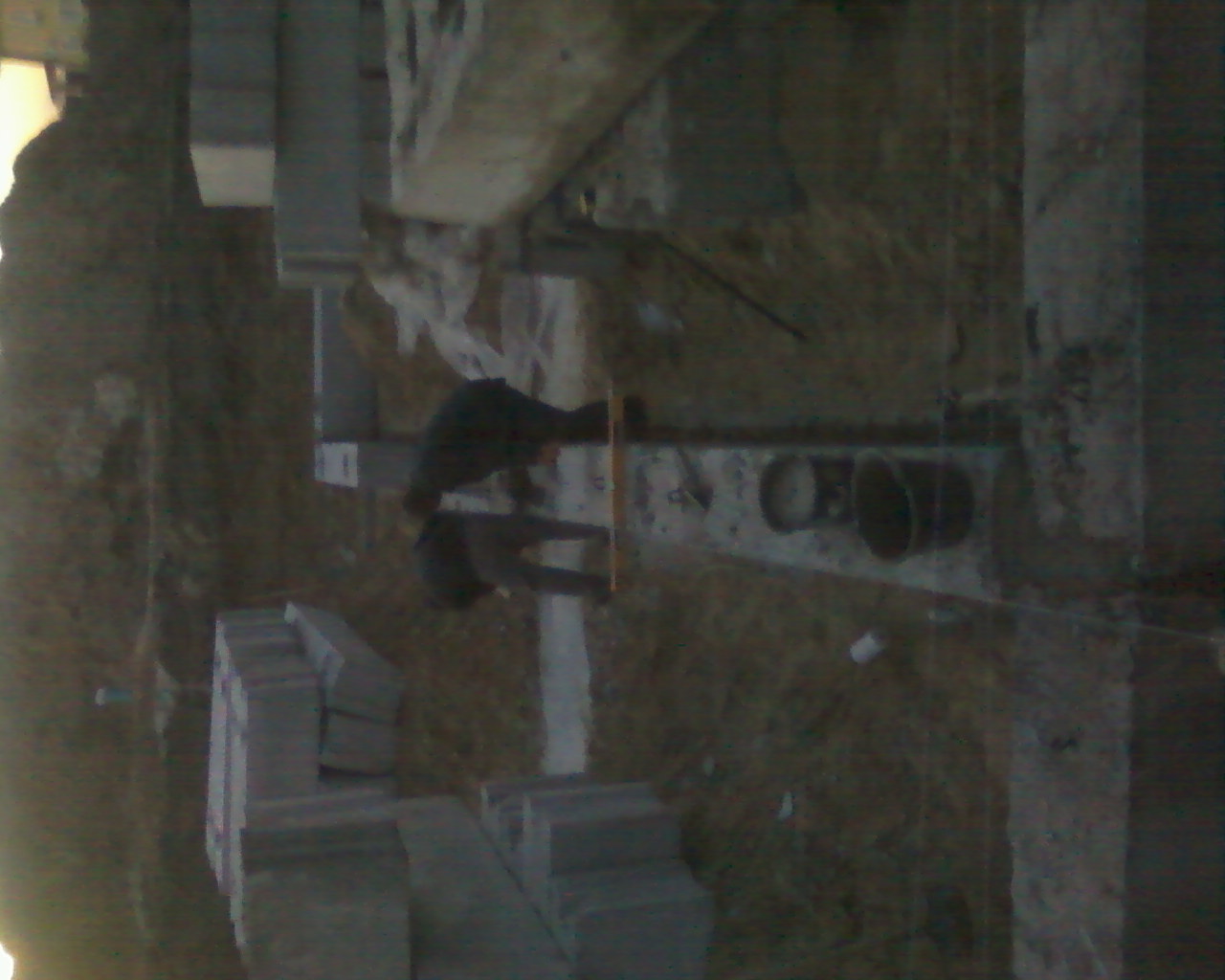

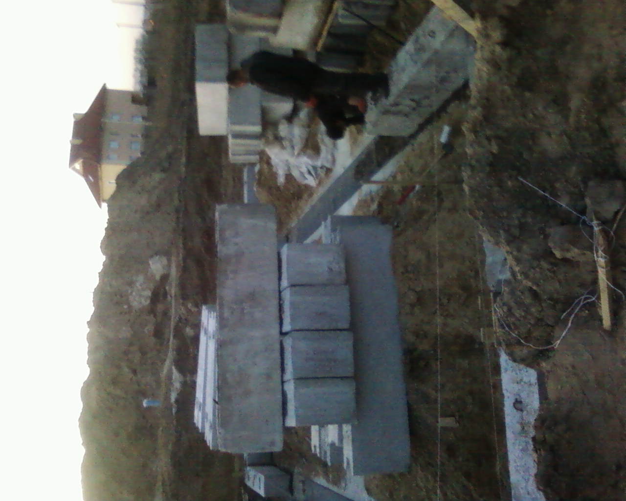

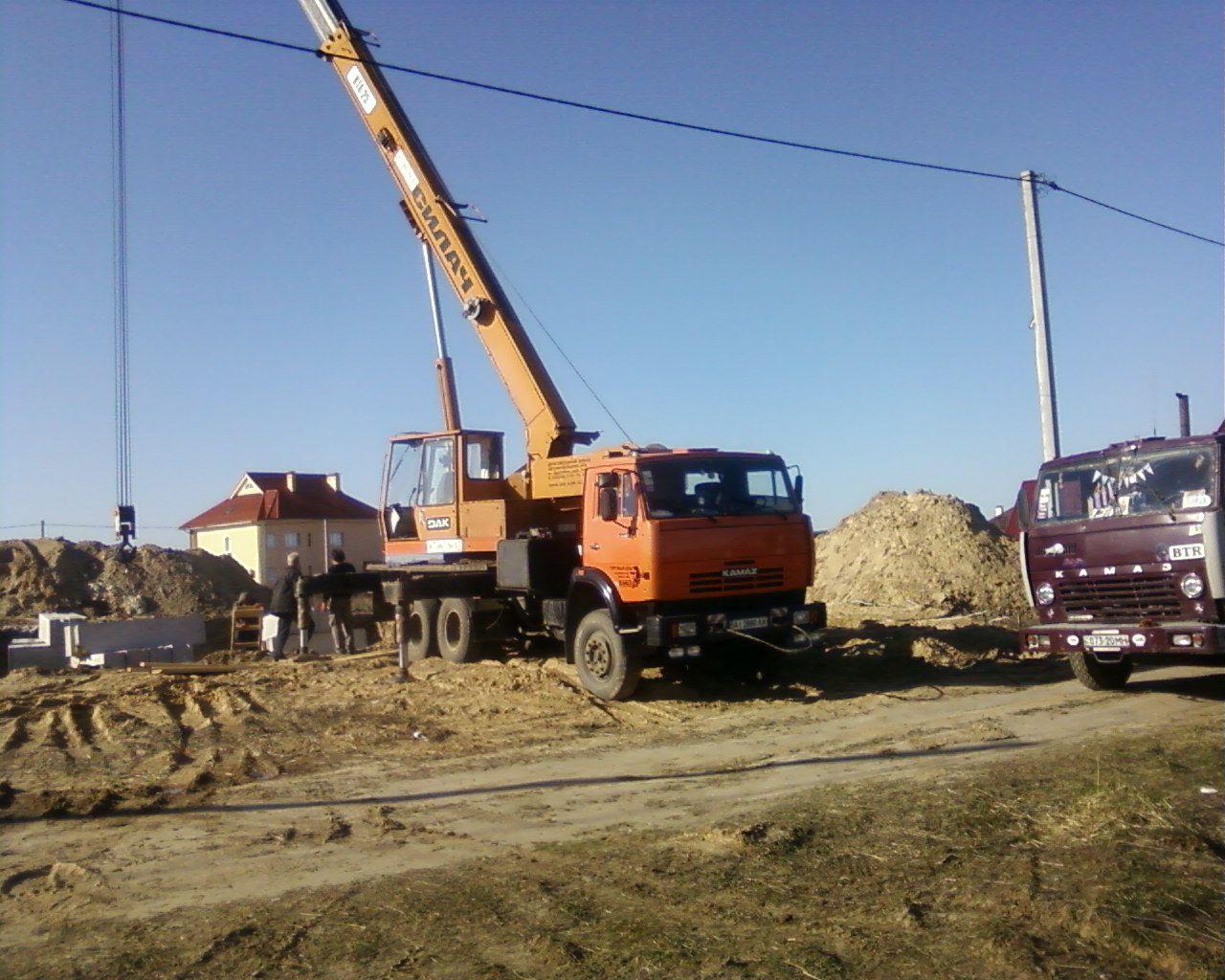

В итоге начав в четыре часа и проработав до 22.30 уложили почти половину цоколя. Крановщик из жалости и потому что он хороший человек попросил с меня за работу с 9.00 до 22.30 2500грн, но совесть не позволила и я дала 2600грн :) Кстати если кому нужен хороший крановщик то 067 993 56 02 Василий. Дядька опытный, возраст где-то 50 лет, Борщаговкам ещё и скидки по-соседски делает :) Работники мне тоже мои понравились, качественно делают, на совесть, не смотря на то что укладка одного блока 30 грн. Я чуть позже фотки выложу, сама с телефона не умею, мужа попрошу.

Кстати, траншея под подушку и фундамент веранды копалась вручную и заливалась бетоном с Ковальской, под верандойглубина два блока, третий на поверхности, под домом три, четвёртый на поверхности, опалубка на месте соединения подушки фундамента и блока ФБС основного дома должна была соедениться тютелька в тютельку 60 см, но блоки оказались с "потрясающей" геометрией Высота была не 60см, а 52 см. Хорошо хоть я изначально планировала монолитить армопоясом веранду с домом. можно будет выравнивать погрешности производителя.

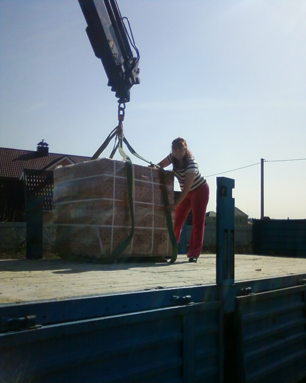

Для меня оно началось в 8.30 утра со звонка из Эпицентра по-поводу доставки рядового кирпича. Я рассчитывала что это будет часам к 12-ти, но шо ж поделать :) Быстренько подскочила и как была нечёсанная понеслась на стройку :) К слову сказать, я была уверенна что моя задача будет встретить машину с манипулятором и показать пальцем куда ей складывать кирпич, оказалось машину ещё надо выгрузить, а так как строителей я отпустила на Пасху по-домам, то выгружать мне пришлось самой :shock:. Водитель сначала остолбенел когда я в штанах и балетках от Джуси Кутюр полезла в кузов со словами : " Так, рассказывайте что вам тут помогать?" Потом гляда что я не совсем пропащий грузчик разулыбался, а на шестой палете кирпича спросил разрешения сфоткать меня за работой и похвастать пацанам... Я не возражала, заодно попросила запечатлеть меня и на мой телефон, так сказать для истории :)
