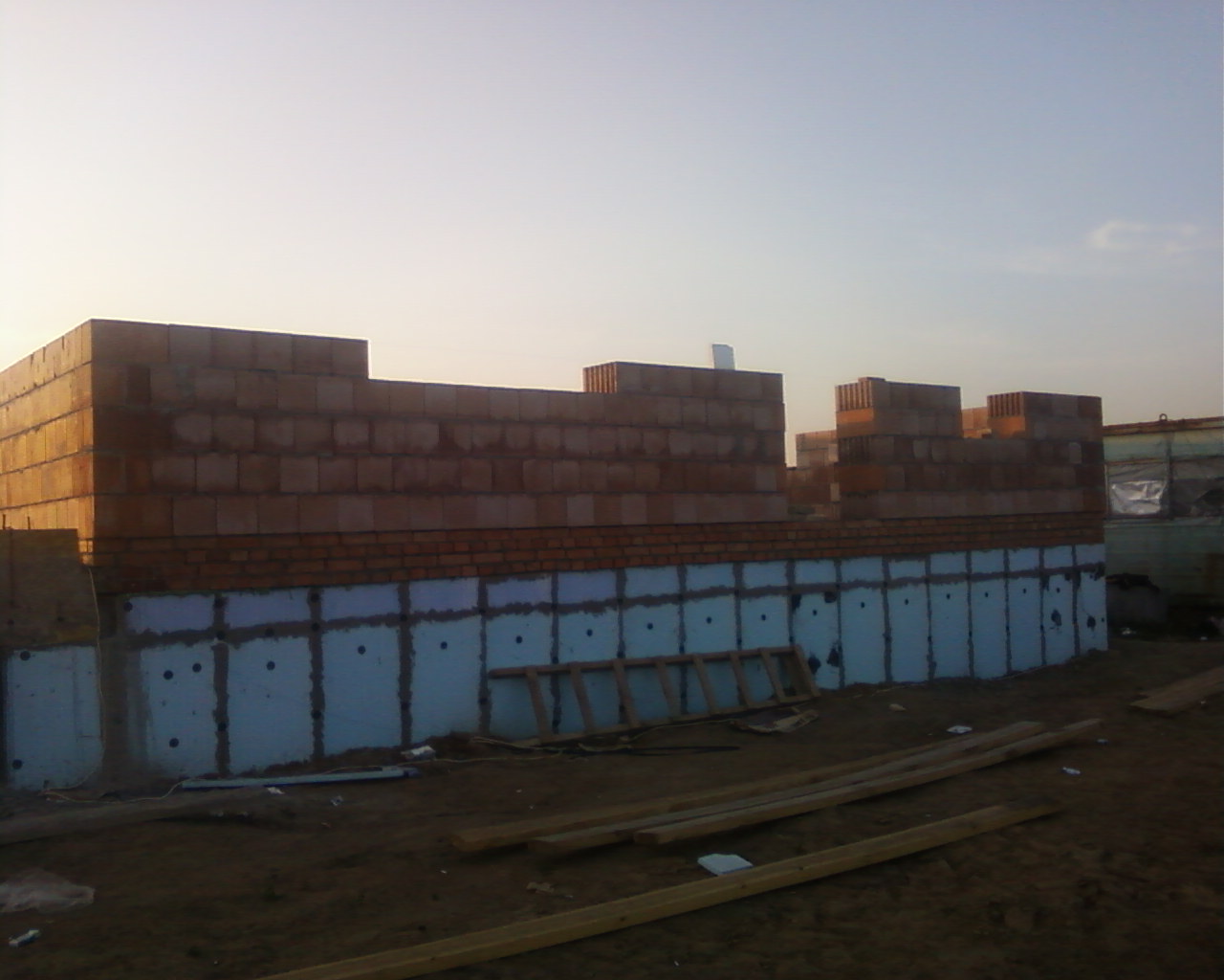

Поротерм закончился ещё в суботу, всё таки хорошие строители мне попались, работящие. Сейчас делать нечего, машина с новыми блоками ещё не пришла, звонила спросить не бездельничают ли, оказалось швы между панелями затягивают. Конструктор прислал спецификации для крыши, буду лес заказывать, с такими темпами скоро до крыши дойдём, а лес ещё просохнуть должен.

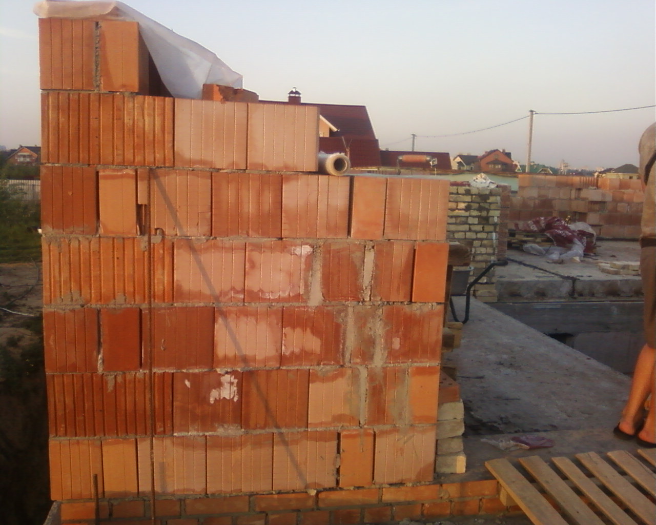

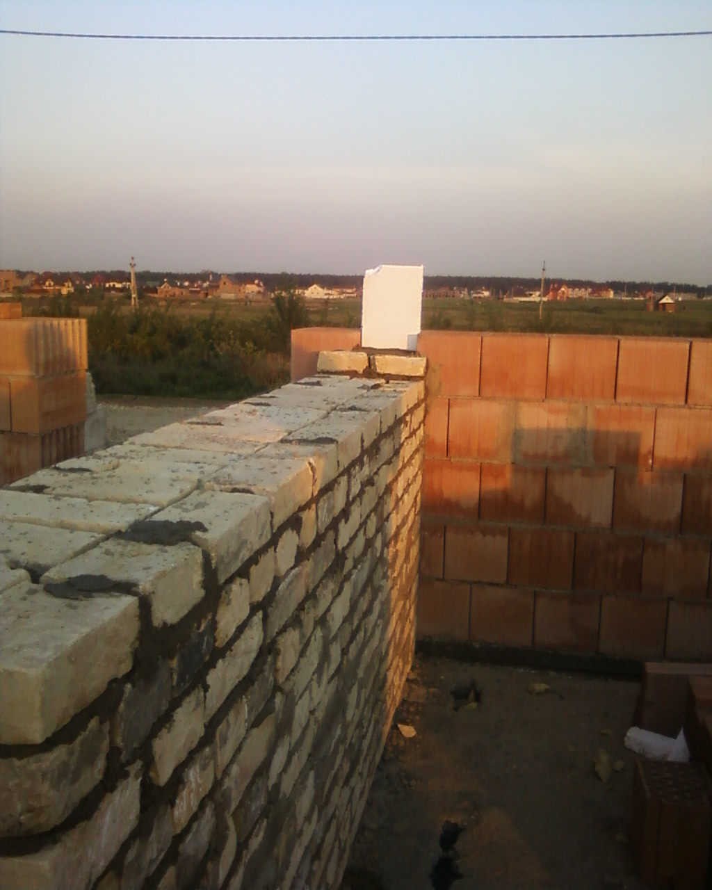

Вчера днём помирала, температура 39, давно за собой такого не помню, а вечером попустило и попросила мужа на стройку меня отвезти, так сказать припасть к источнику вдоховенья, сил и здоровья! Приехали смотрю грустные строители ходит, камушки ногами пинают... Нет поротерма, ждёмс. Пока ждали все щели в панелях позамазывали и надумали ступени на веранду лить. Да, кстати, походила по дому, по поротерму постукала и решила в кухне стену где рабочая поверхность изнутри в четверть кирпичика выложить, хрупковат он, сорри... Больше у меня по плану нет мест где бы хотела что-то вешать на внешние стены тяжёлое, так что не особо переживаю.

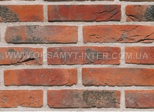

Сегодня ездила кирпичик покупала, хочю стену между кухней и гостинной сделать из красивого кирпича ручной формовки, тем более что до первого числа акция, цена 0,84 евро цента, а у меню ещё и скидочка, взяла три палеты, должно остаться на отделку камина. По цвету не нашла тот что купила, он новинка, потому и цена такая, вот похожий :
