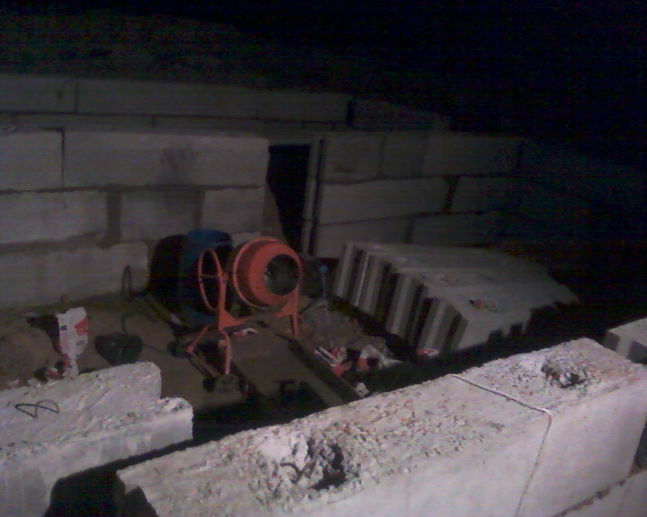

Последние сводки, извините за темень, но фотка сделана два часа назад, в 22.00 :)

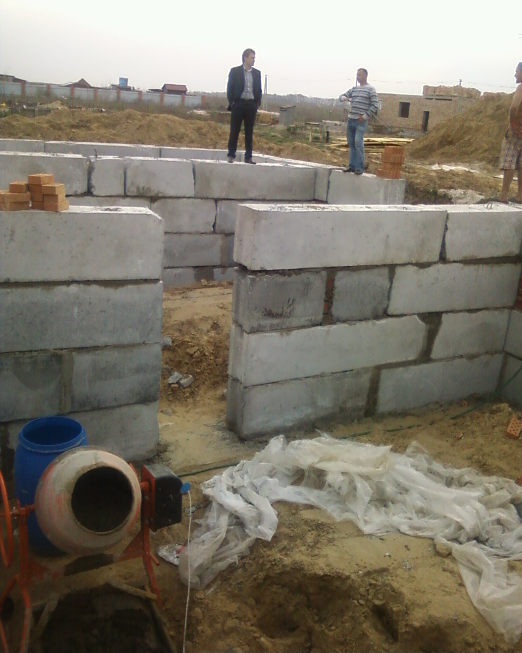

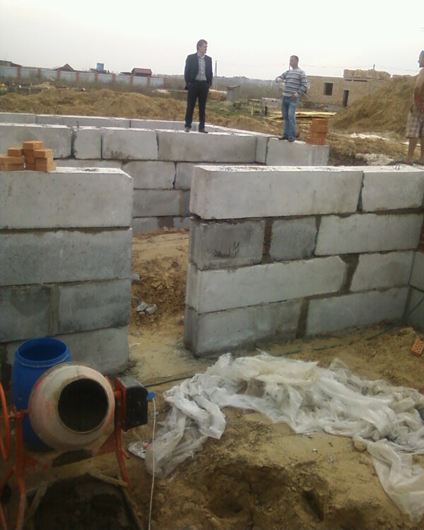

Алилуя! Последний блок уложен! Переходим к армопоясу :)
Мєн в костюме, мой муж, принимает работу :D
